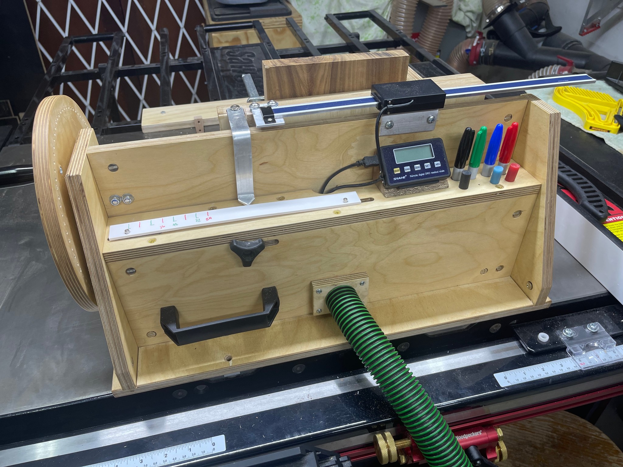

När jag någon gång i framtiden får upp mitt snickeri igen så skall denna jigg byggas.
Ett fantastiskt jobb du gjort! Hatten av!

Tack! Vi hoppas du gör comeback, du har ju talang på att snickra o hade precis kommit igång på allvar med fina maskiner på alla positioner.
Det är kul att dina monteringsvideos innehåller byggteknikinslag också.
Nu hoppas jag bara att du även släpper en serie om dina fräskuber ;)

Lite tips o trix får man ju slänga in:). Det kan komma fräskuber så småningom, vi får se hur det här faller ut först. Kuberna (som nog blir till en multikub isåfall) är ju dock betydligt mindre arbetsinsats för min del, kanske 5% av vad denna jiggen behövde.

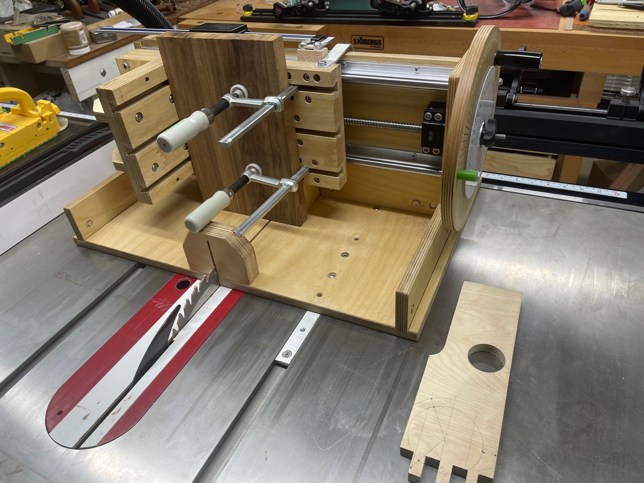

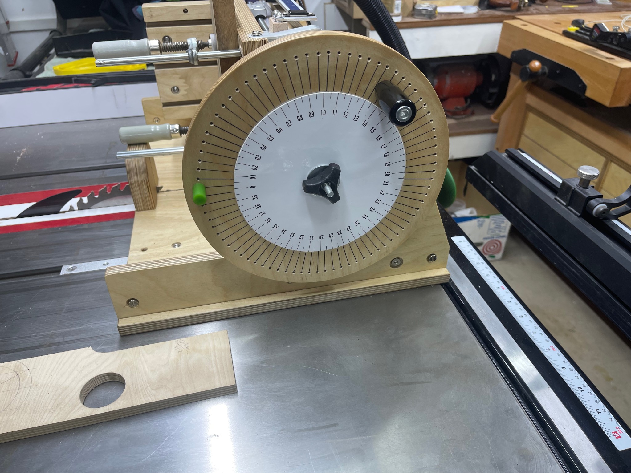

@Lime113 du förlorade rejset. Inte för att jag har koll på alla superjiggbyggen men detta är iaf den första jag sett som jag inte själv byggt. Rykande färsk från Sydafrika. Man blir ju lite varm i själen:)

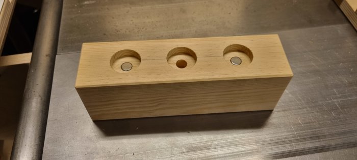

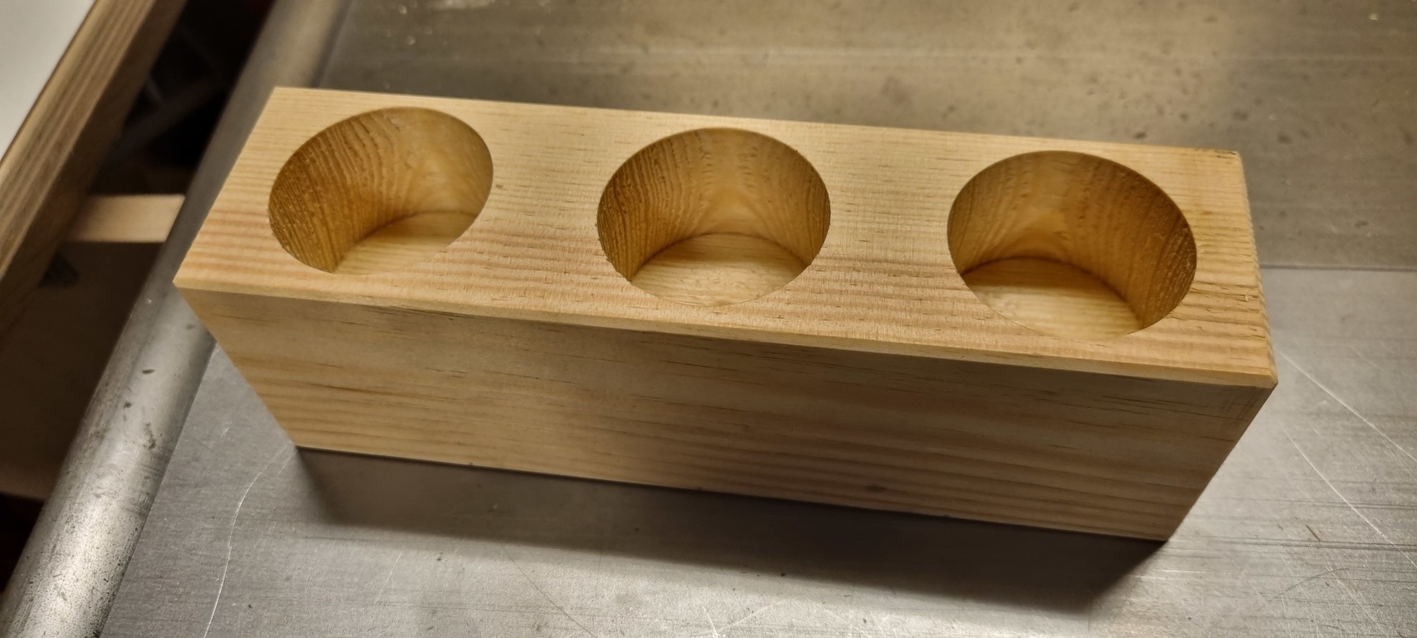

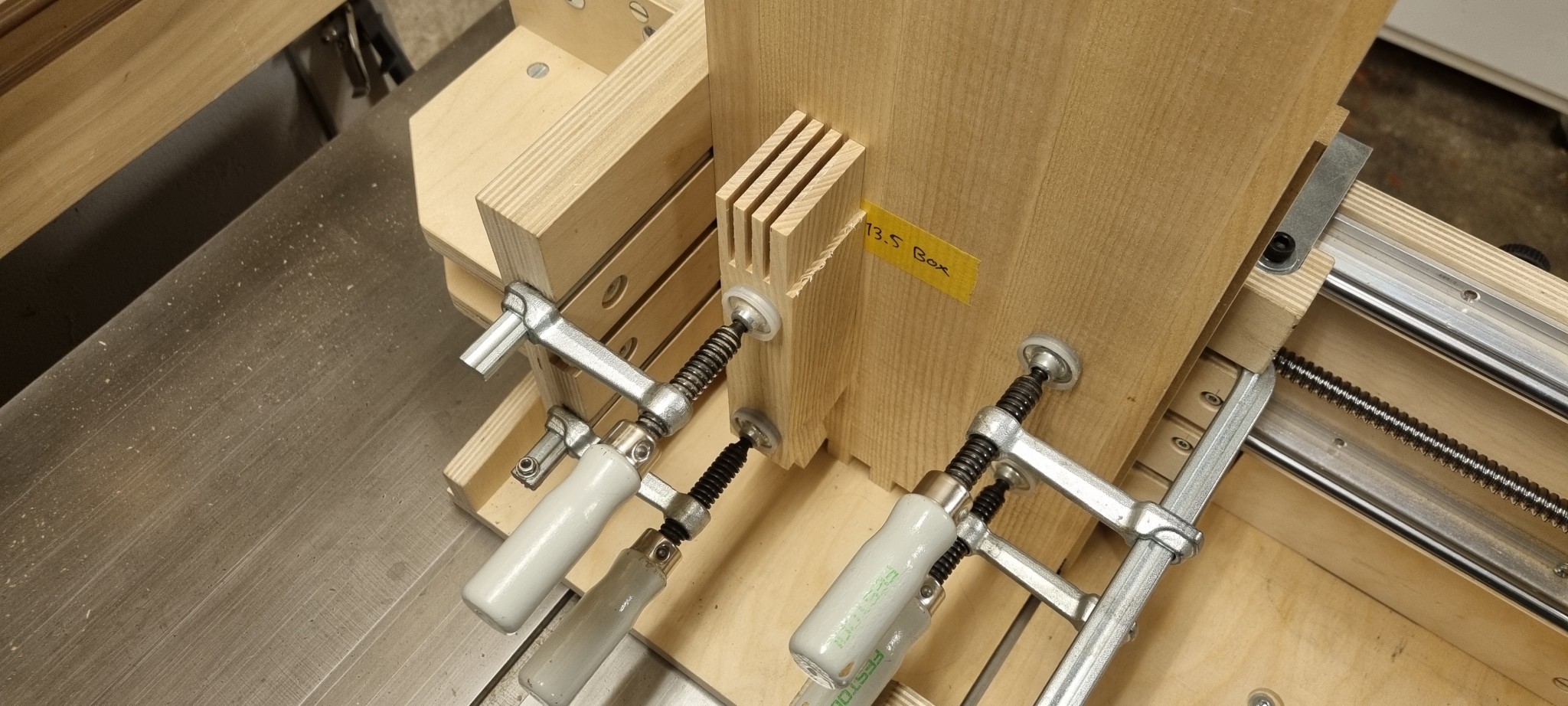

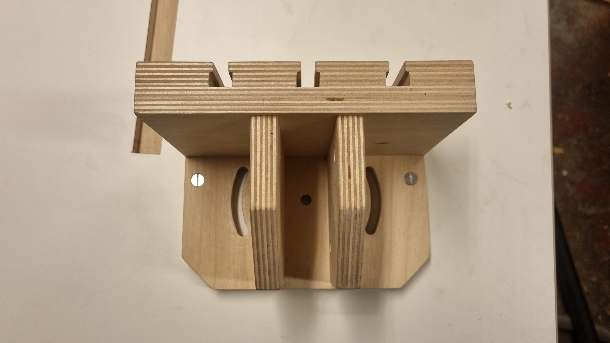

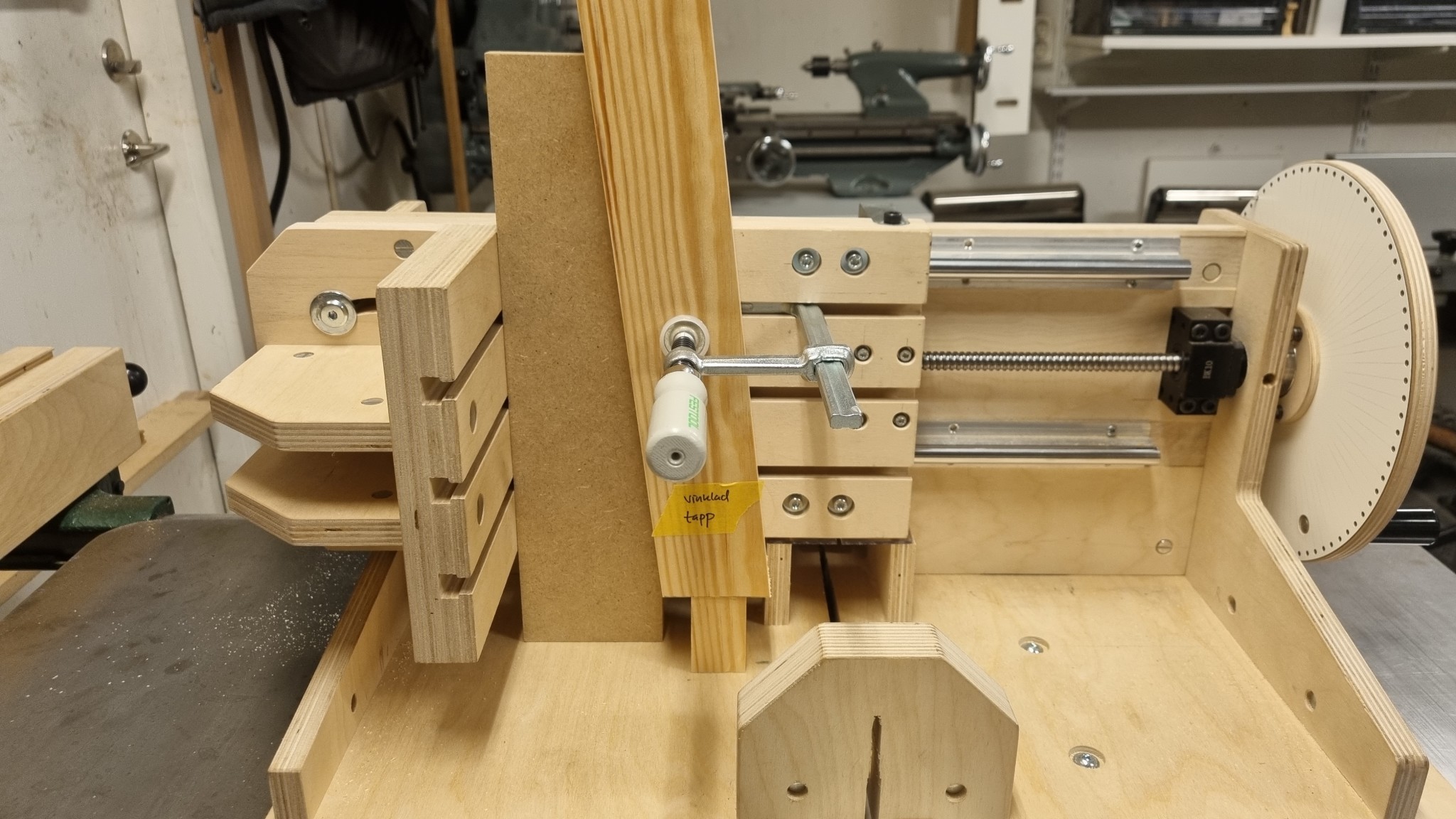

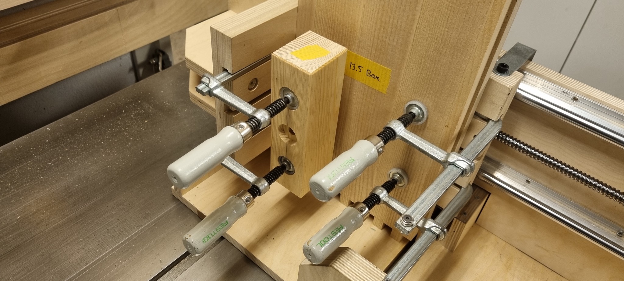

En liten produktutveckling. När jag kör breda stycken o tvingar både till höger o vänster behövs det en liten distanskloss för att vänstertvingarna ska kunna sätta tryck på ämnet. Den var tidigare av sorten alltid försvunnen o lite halvmekig att få dit. Det är alltså den med sågspår i.
Träbit i skruvstycken vid snickeriarbete, verktyg för fastklämning, arbetsbänk, precision, hantverk.

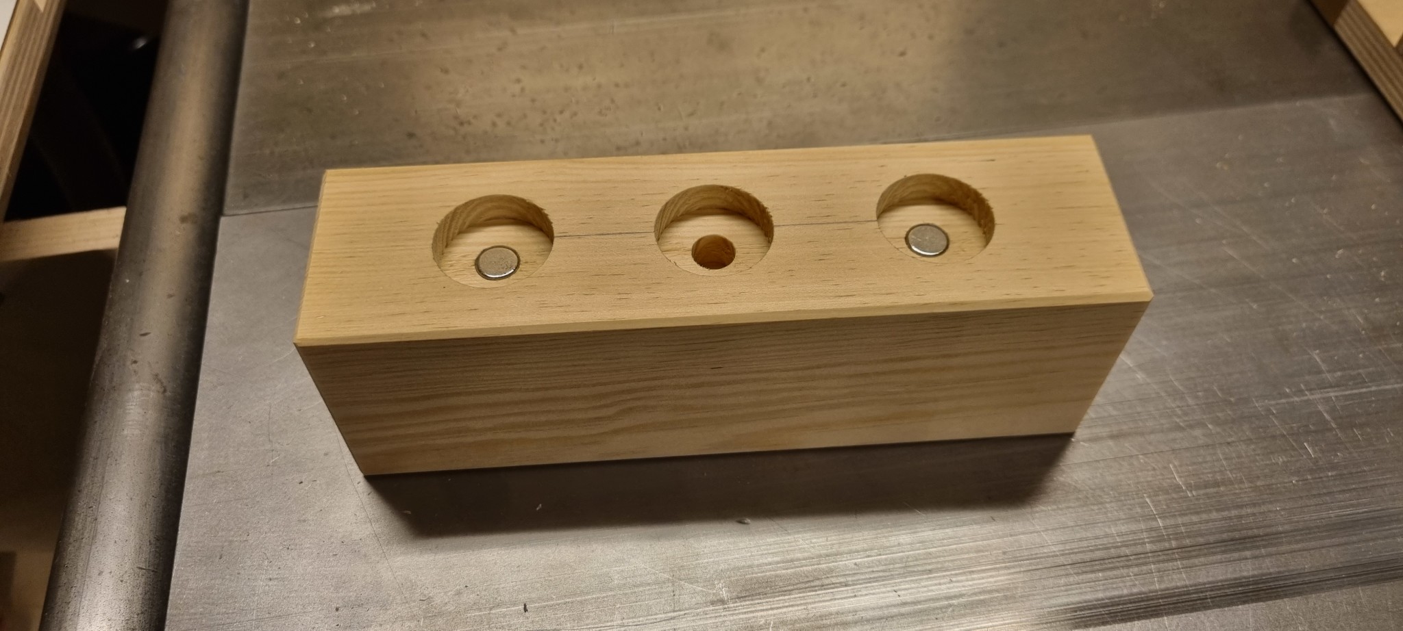

Så, test med ny variant. Hål för tvingarna o magneter i botten på hålen (jag vet ser saknas en magnet, den kommer...).
Denna kloss sitter kvar på tvingarna även när man lossar dom o speedar upp ställtiden när man byter planka. Baksidan lite urborrad för att få ner vikten lite.

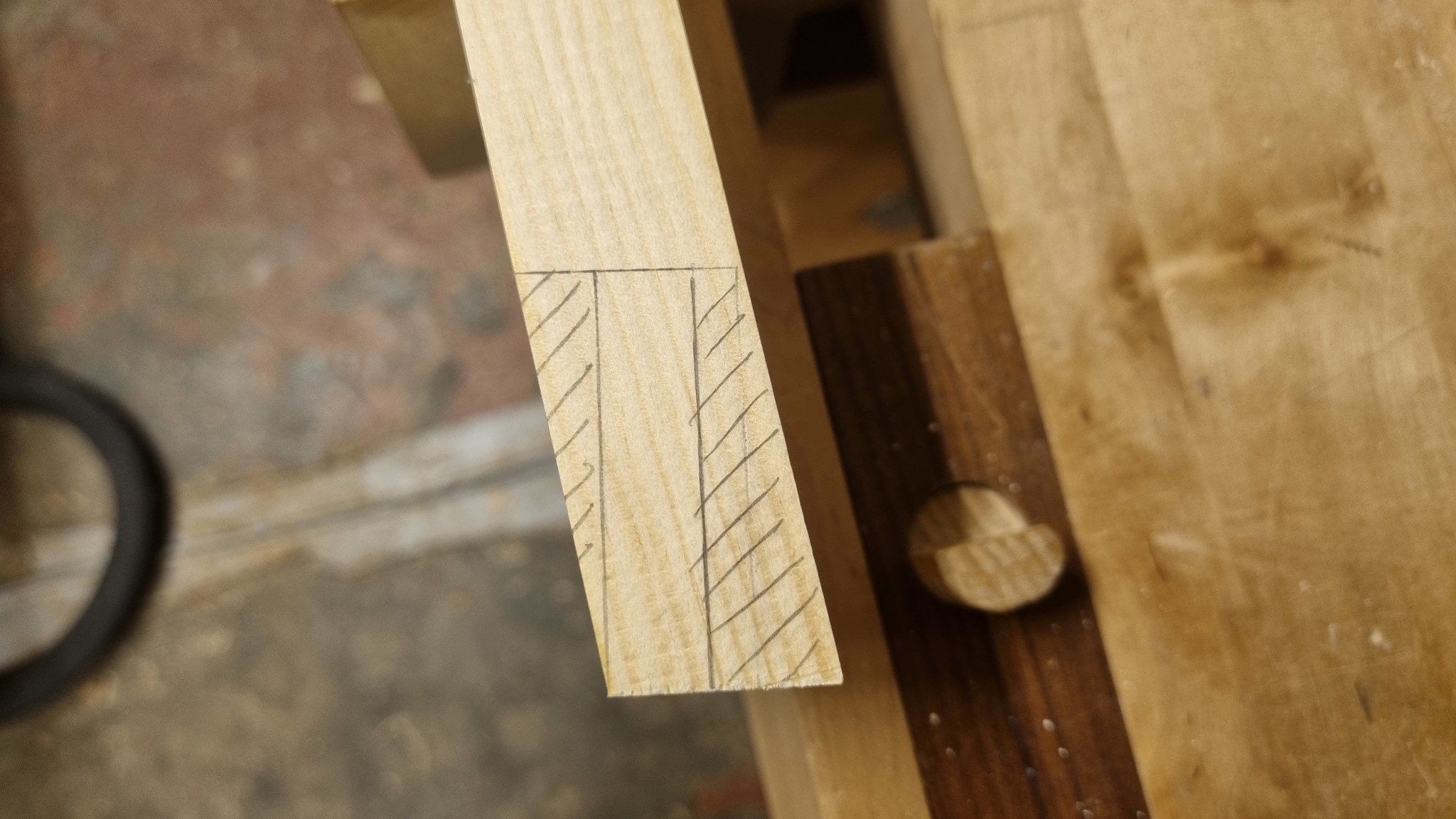

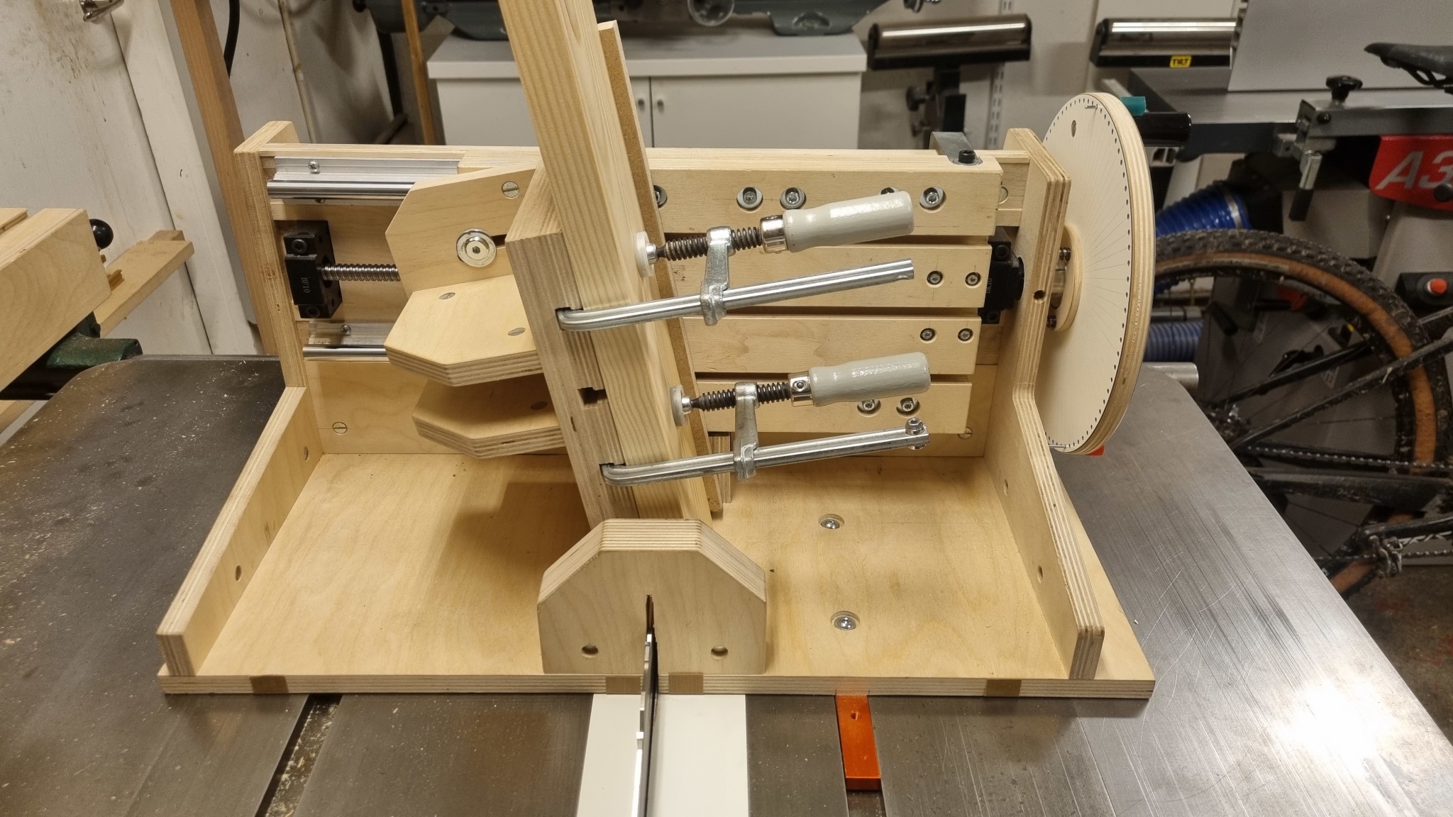

Som av en slump så håller jag på o spånar på en del 5 i användarserien där jag tänkte visa lite mer avancerade prylar. En sak jag tänkte ha med är vinklade tappar o annat som kan va användbara i vissa lägen.
Vinklad tapp på "tjockhållet" eller kvadratiska bitar är enkelt, bara att sätta en vinklad referenskil o spänna fast ämnet. Dock är det kanske inte så ofta man gör en tapp på det hållet.
Träsnickeri, gångjärnsspännanordning, träbit, verkstad, mekanisk utrustning, precisionsarbete, skruvstäd, hemmabygge.
Smalhållet då, alltså "normala" hållet? Här skulle vinklade kilen behöva vara väldigt bred o en sån gör man inte i en handvändning för varje vinkel man tänkt använda. Dessutom skulle det bli knas med att tvingarna inte drar vinkelrätt mot spåren vid större vinklar.
Träkonstruktion, precisionsutrustning, skenor, rullar, gängade stänger, metallskruvar, arbetsbänk, mekaniska komponenter, inga människor.

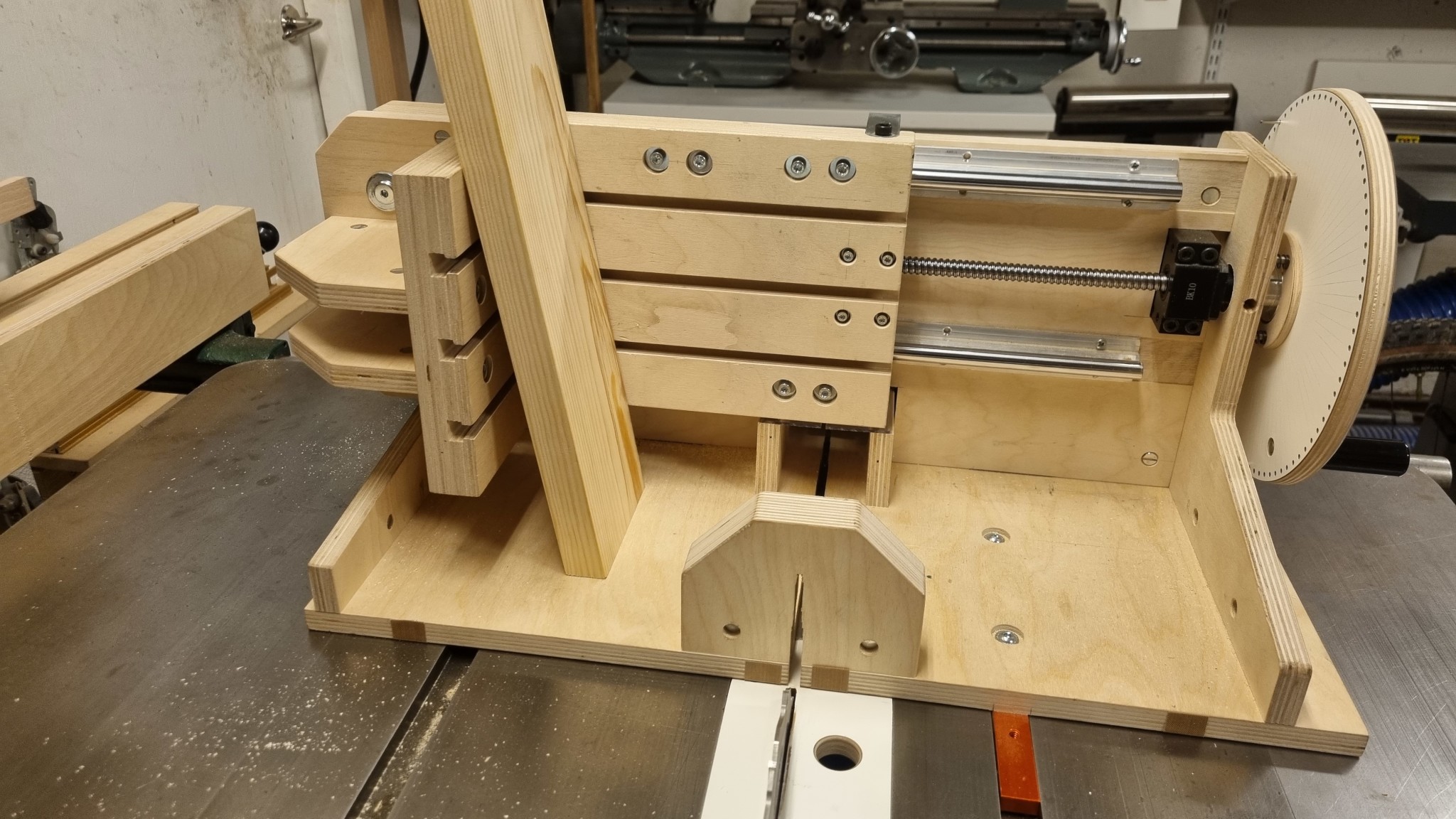

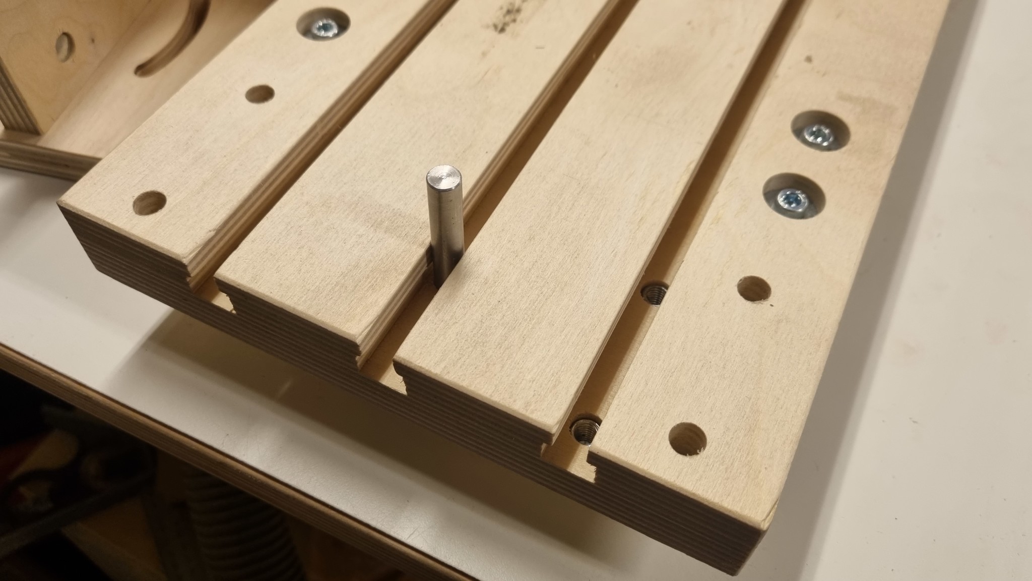

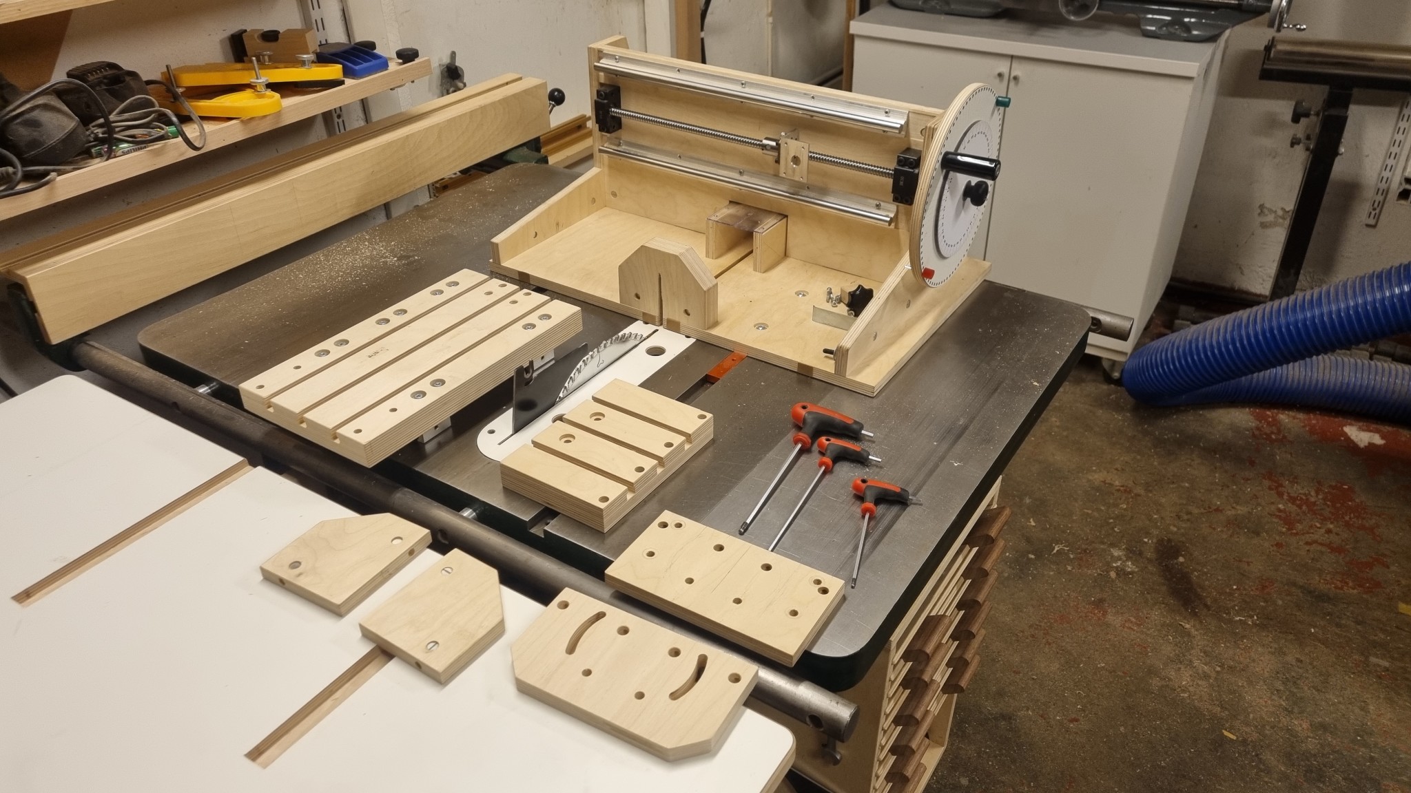

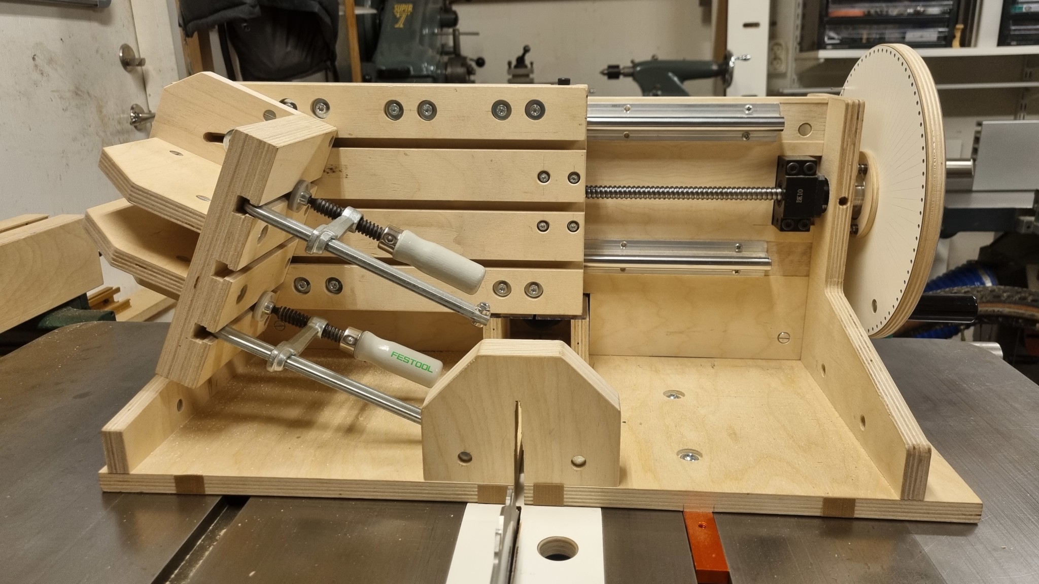

Så. En eftermiddag och kväll och en natts funderande senare. Ett enkelt litet ingrepp i jiggen. Ny basplatta till utstickande delen med tvingspår. Ett fräst cirkelsegment uppe och ett nere. Styrpinne i mitten så det håller sig roterande o fint snarare än att kärva när man lossar skruvarna o ska ändra vinkel. Stora utmaningen va att få in det i befintlig konstruktion, löste det med 4 nya hål i löpvagnen. Hade jag haft med detta från början hade det varit betydligt enklare. God nyhet dock för er som köpt ritningar, denna mod kommer vara väldigt enkel att göra för er då era skruvhål är på annan position än mina var och det handlar isåfall om att förbinda hålen med ett fräst cirkelsegment.

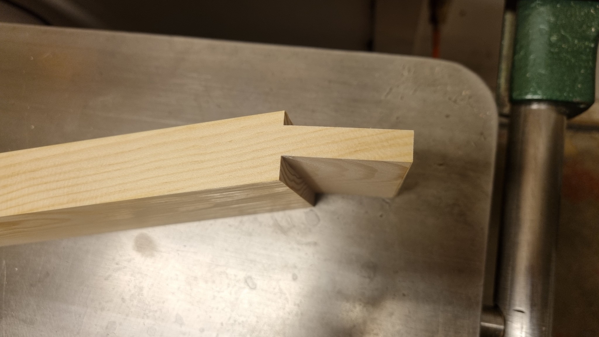

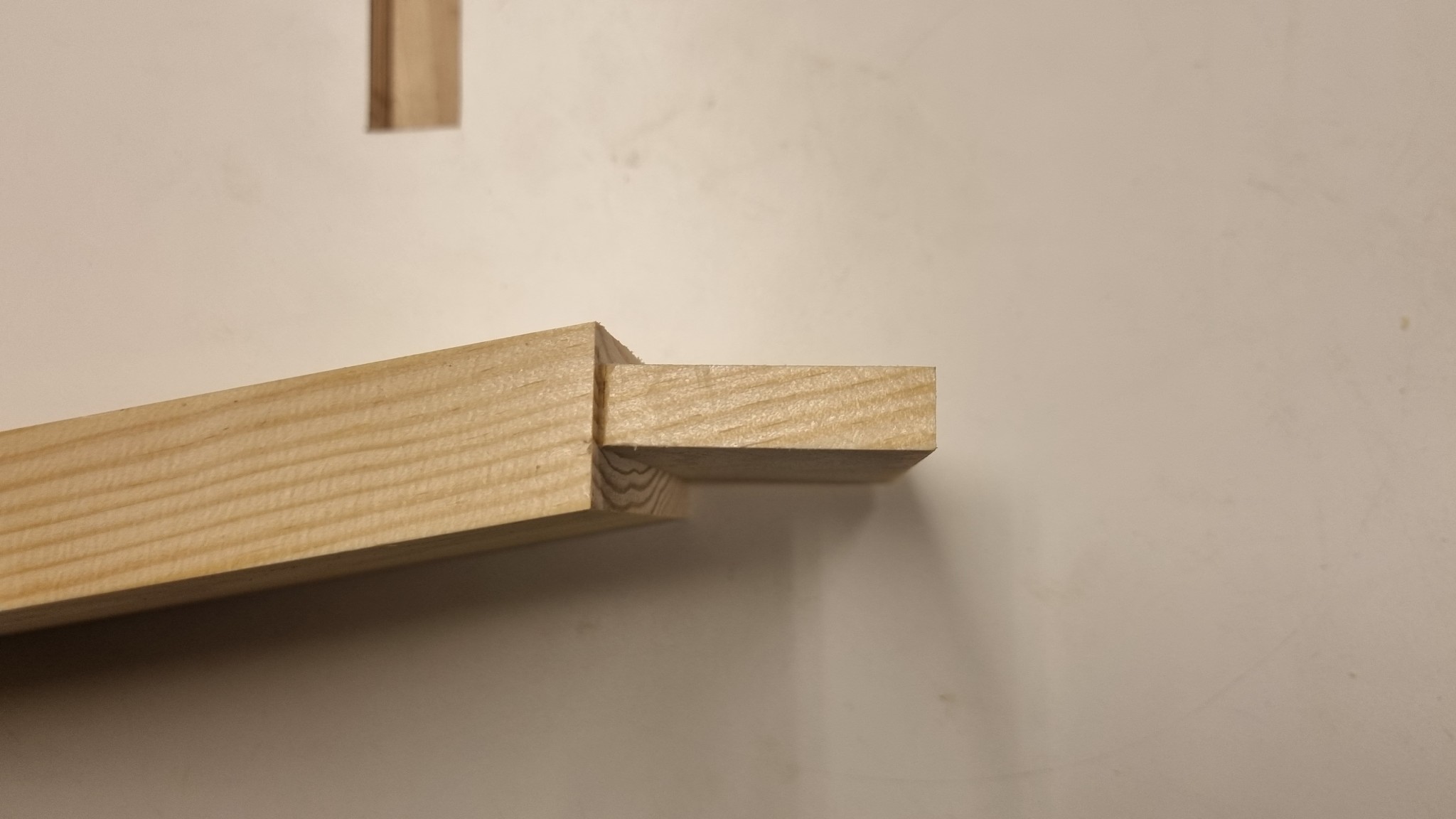

Dagens första test av manicken bestod av vinklad bred tapp. Ställde vinkeln med smygvinkeln (samma vinkel som jag kapat ämnet i) o spände fast vinkelhyllan, tvingade fast ämnet o sen var det bara att köra som vanligt utan konstigheter.
Träbit med uppritade såglinjer för snickeri, klämfast i annat trästycke, arbetsmiljö i bakgrunden.
Träkonstruktion, maskinliknande, steglös motor, gradskiva, arbetsbänk, verktyg, axel, metallskruvar, mekanisk design, precision.
Träkonstruktion med vridmekanism, säkerligen en sorts apparat, i en verkstadsmiljö.
Träbit med snitt klämd i skruvstycke, industrimiljö, verkstad, bearbetning, snickeri, precision.

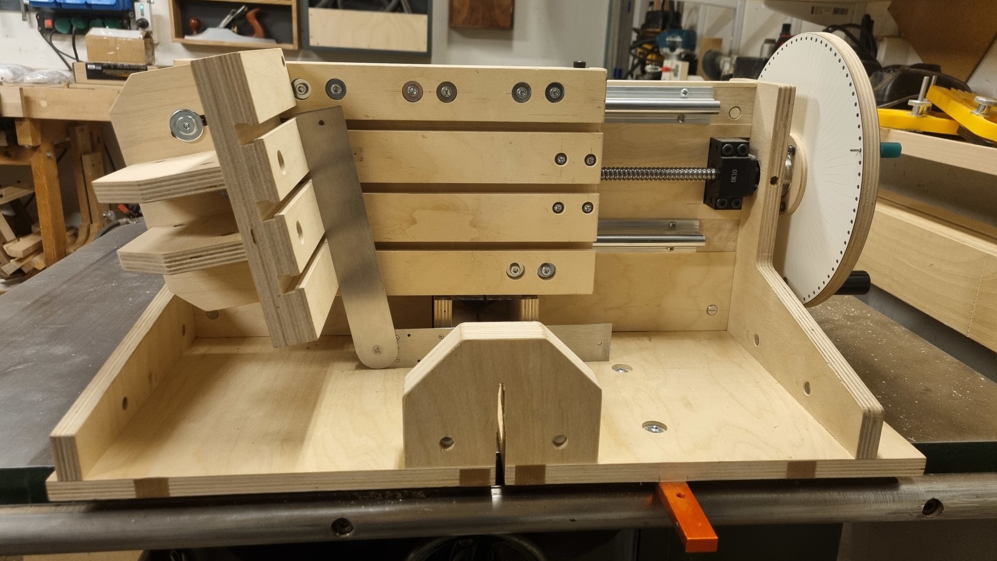

Skuldrorna (?) får man fixa till manuellt men det är en ganska enkel operation.
Träplanka med urtagning, vit bakgrund, snickeri, hantverk, skugga, närbild, ljus träfärg.

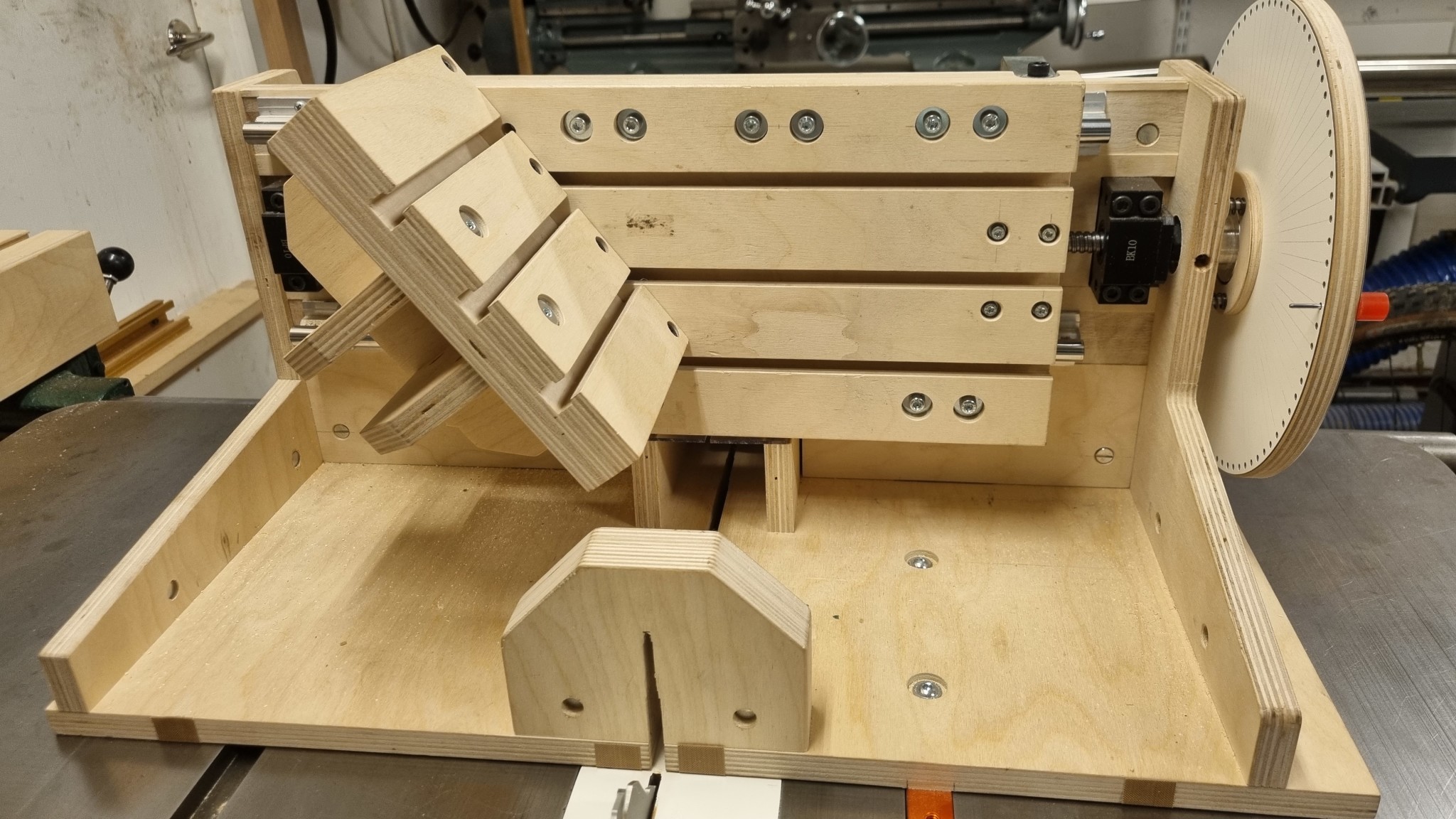

Som det är nu är det fyra möjliga skruvhål varav två används, beroende på vilka jag använder så tiltar vinkelplattan åt ena eller andra hållet, detta för att maxa möjlig tiltvinkel. Tror jag mest kommer använda den som i tapptestet ovan men man vet aldrig. Så här ser det i alla fall ut med tilt på andra hållet. Kanske kommer lägga till hållägen i mitten som möjliggör lite tilt åt båda hållen.
Träkonstruktion, sannolikt skruvpress eller hemmagjord maskin, med metallstänger, skruvar, och märkt "Festool". Verkstadsmiljö.
Går att vinkla hyllan väldigt mycket men det blir långt ner till golvet vid stora vinklar. Tror dock inte jag kommer köra så vinklat men det vet man heller aldrig:) Trähantverksprojekt: ett mekaniskt apparat, eventuellt en CNC- eller 3D-skrivarprototyp, med detaljrika konstruktioner.
Ska lura lite på hur/om detta ska in i ritningarna, min jigg är som sagt inte helt identisk så ska kolla lite i cadden o klura lite.
