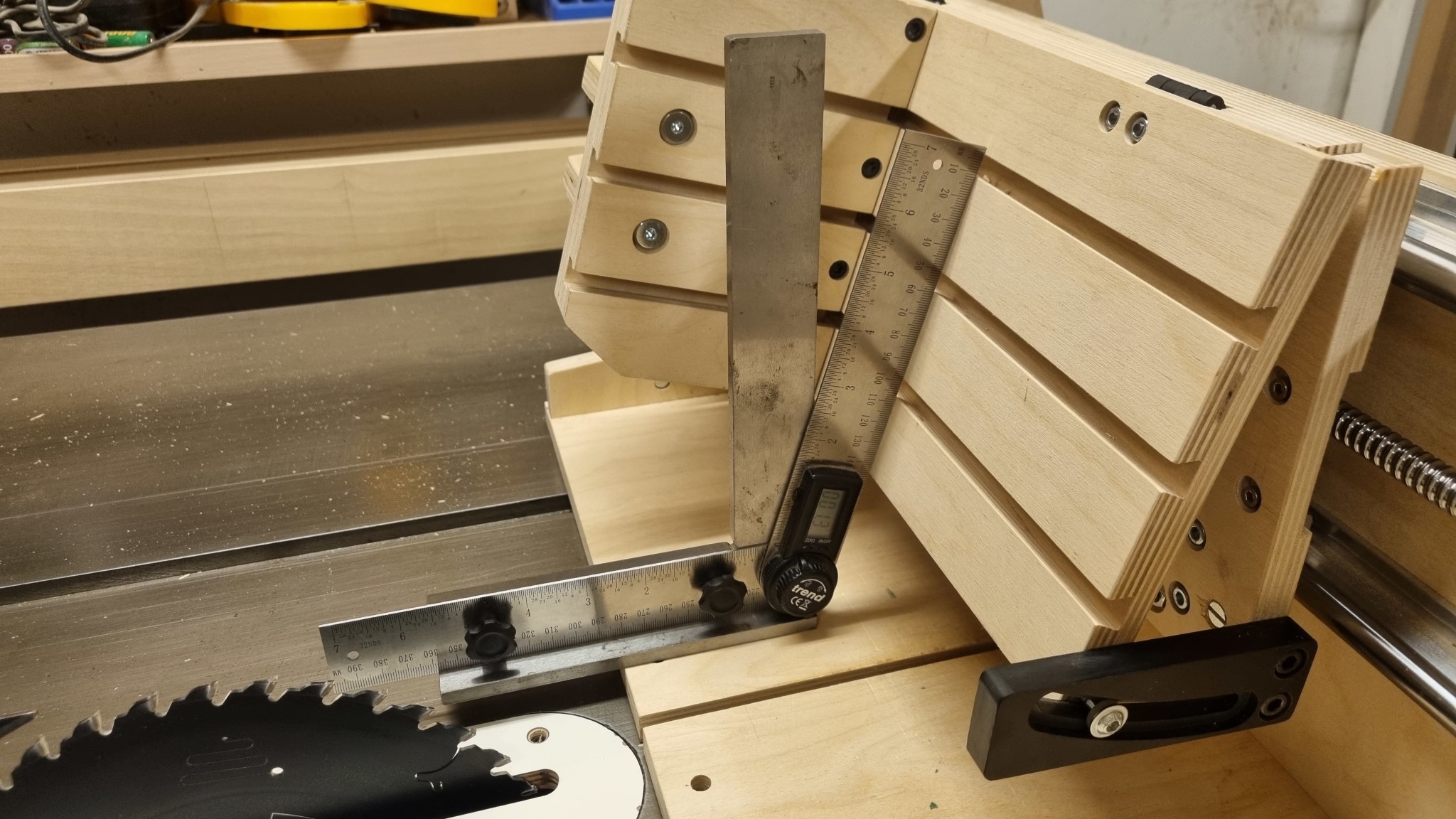

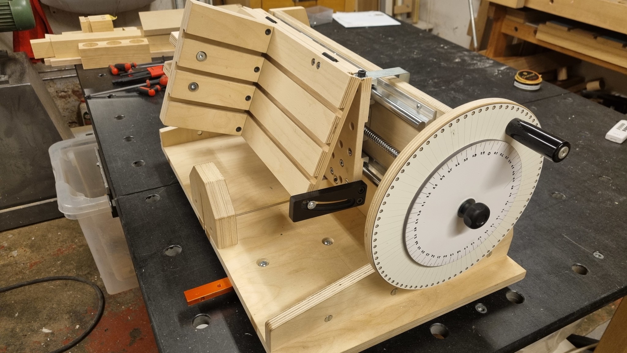

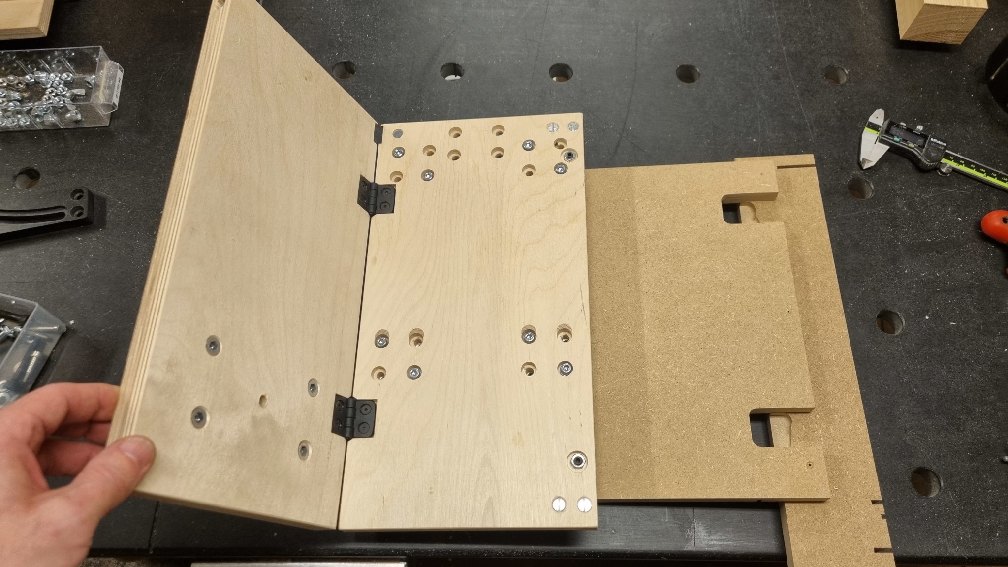

Så. En eftermiddag och kväll och en natts funderande senare. Ett enkelt litet ingrepp i jiggen. Ny basplatta till utstickande delen med tvingspår. Ett fräst cirkelsegment uppe och ett nere. Styrpinne i mitten så det håller sig roterande o fint snarare än att kärva när man lossar skruvarna o ska ändra vinkel. Stora utmaningen va att få in det i befintlig konstruktion, löste det med 4 nya hål i löpvagnen. Hade jag haft med detta från början hade det varit betydligt enklare. God nyhet dock för er som köpt ritningar, denna mod kommer vara väldigt enkel att göra för er då era skruvhål är på annan position än mina var och det handlar isåfall om att förbinda hålen med ett fräst cirkelsegment.
[video]
Dagens första test av manicken bestod av vinklad bred tapp. Ställde vinkeln med smygvinkeln (samma vinkel som jag kapat ämnet i) o spände fast vinkelhyllan, tvingade fast ämnet o sen var det bara att köra som vanligt utan konstigheter.
Skuldrorna (?) får man fixa till manuellt men det är en ganska enkel operation.
Som det är nu är det fyra möjliga skruvhål varav två används, beroende på vilka jag använder så tiltar vinkelplattan åt ena eller andra hållet, detta för att maxa möjlig tiltvinkel. Tror jag mest kommer använda den som i tapptestet ovan men man vet aldrig. Så här ser det i alla fall ut med tilt på andra hållet. Kanske kommer lägga till hållägen i mitten som möjliggör lite tilt åt båda hållen.
Går att vinkla hyllan väldigt mycket men det blir långt ner till golvet vid stora vinklar. Tror dock inte jag kommer köra så vinklat men det vet man heller aldrig:)[bild]

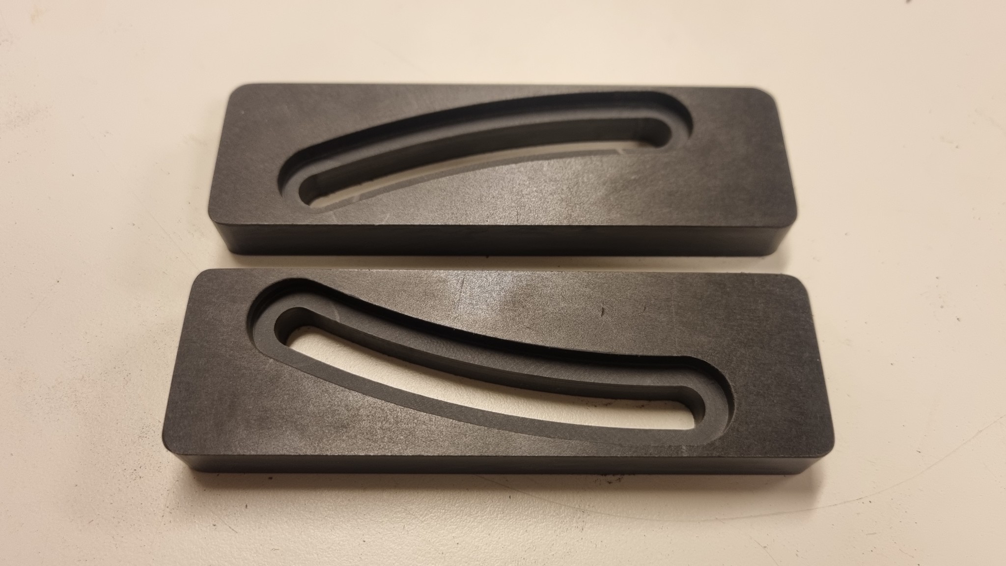

Tro det eller ej, men @Pysslarn hörde av sig igen! Skrev han hade svårt att få till breda kilformer som behövdes bakom bredare arbetsstycken o avslutade med "någon borde göra något".
Jodå, någon har gjort nåt. Har jag väl sått ett frö likt det citerade nedan så får jag ingen ro förrän det är provat.

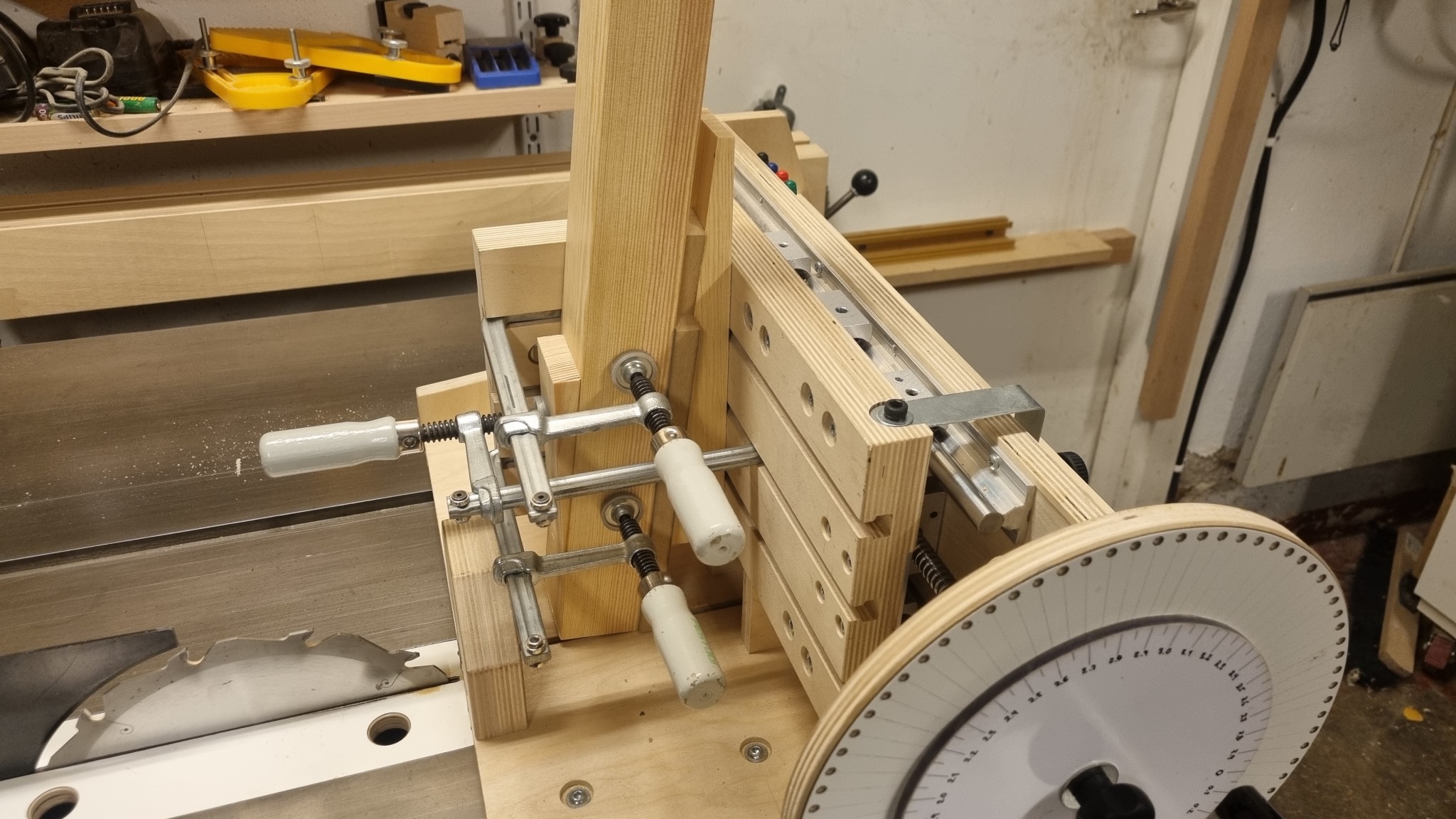

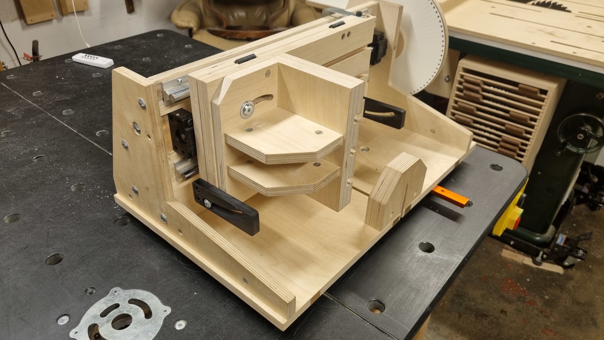

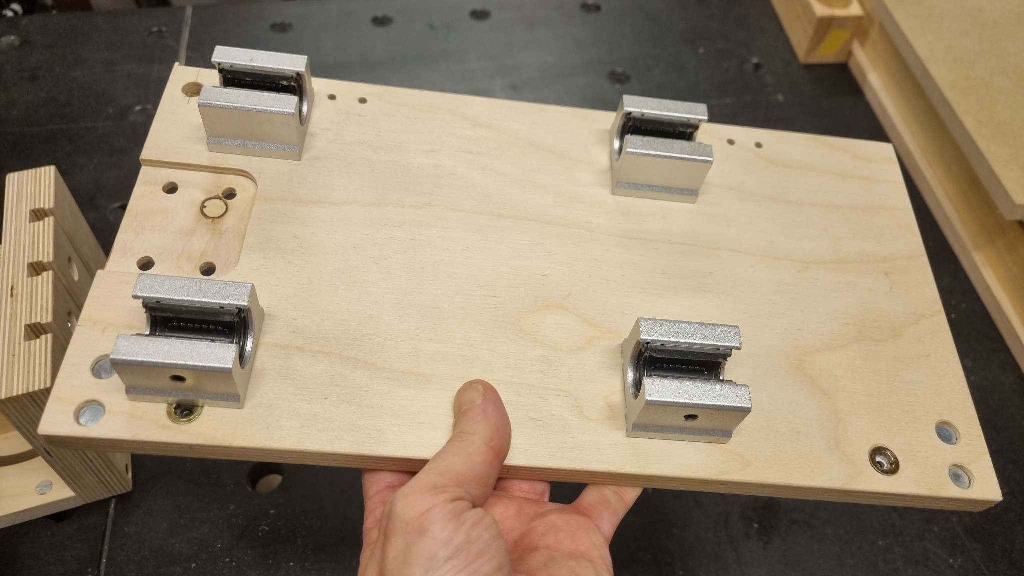

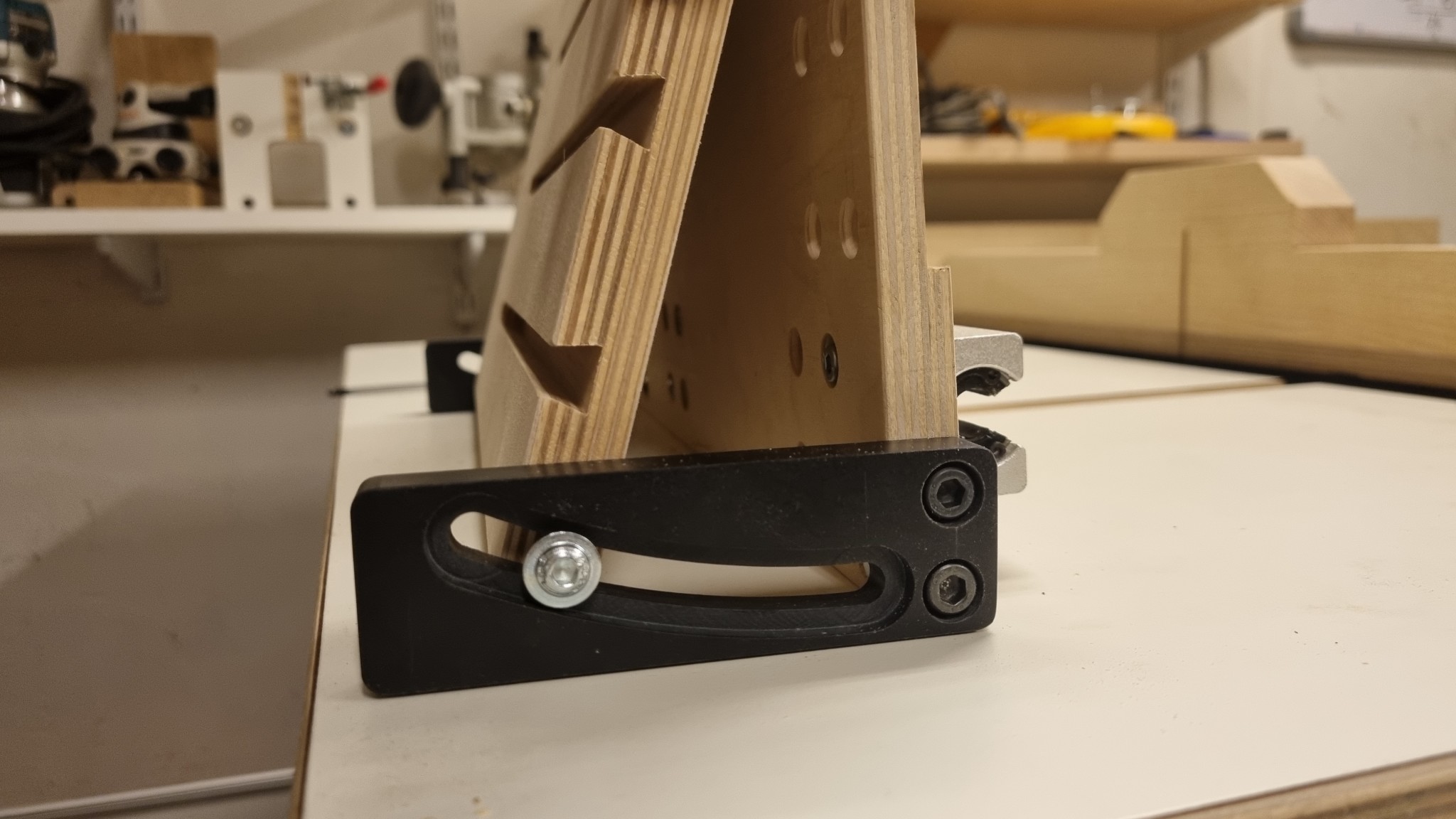

Så istället en "add on" har jag byggt en helt ny bas till löpvagnen. Det här är ett test och mycket tveksamt om det ska in i "plansen". Kommer på sin höjd att visa det o kanske göra en alternativ ritning o sen nån "detta gör ni på egen risk, Ola ansvarar inte för att er kalibrering av femtielva olika vinklar blir succé med denna lösning" disclaimer.
Nya basen möjliggör vinklade fogar på andra hållet mot vad som visades senast, utan att behöva tillverka kilar för varje vinkel man vill använda. Dessutom för bredare arbetsstycken är det rätt besvärligt att linjera upp flera kilar eller balansera på en smal. Kilvariant för snedtappning i bild nedan, det är alltså detta som nu integrerats i jiggen.
Verkstad med hemmagjord träbearbetningsanordning, cirkelsåg, skruvstäd och precisionsmätverktyg. Verktyg och trä uppe.
Gamla basen är intakt, hade fyra linjärlager i bra att ha lådan som kom till användning till nya bas av fällknivsmodell. Glappfria gångjärn (väldigt viktigt för funktionen) med glapp i systemet skulle det lätt vinkla snett höger/vänster. Gångjärnen presspassningsinfrästa med "dubbelmall" för att få exakt samma position i halvorna. Vinkelbeslag i sidorna, handöverfrästa ur 12mm kompaktlaminat. Nya basen fixar vinkla 0-25 grader. Fanns väl en tanke med att iaf nå över 22.5 grader för 45 grader sammanlagd fog. Kan man tex boxjointa ihop en åttahörning om man nu skulle vilja det... I nedankant av inre delen har jag låsbara ställskruvar för att enkelt hitta tillbaka till noll grader efter jag kört vinklat.

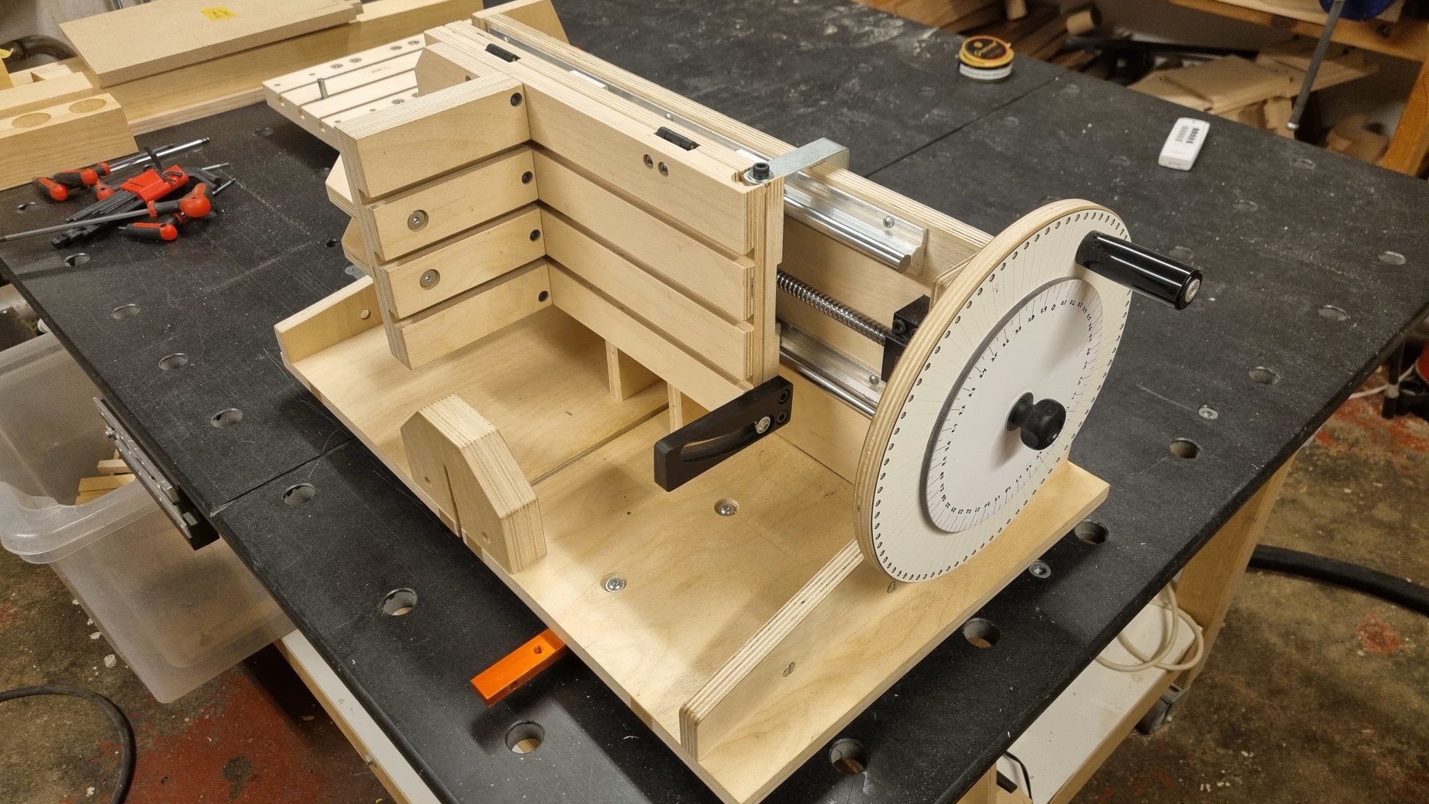

Så här ser jiggen ut med nya löpvagnsbasen implementerad, 90 grader i första bilderna o nån slumpmässig vinkel i den tredje bilden.

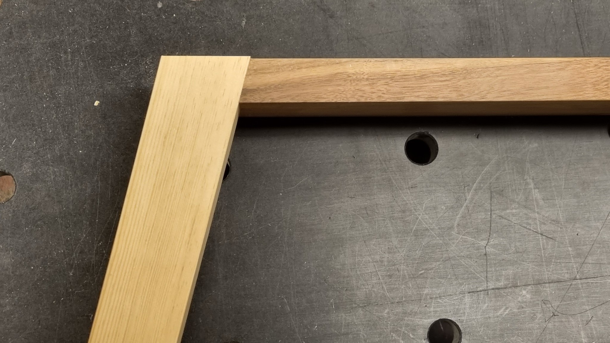

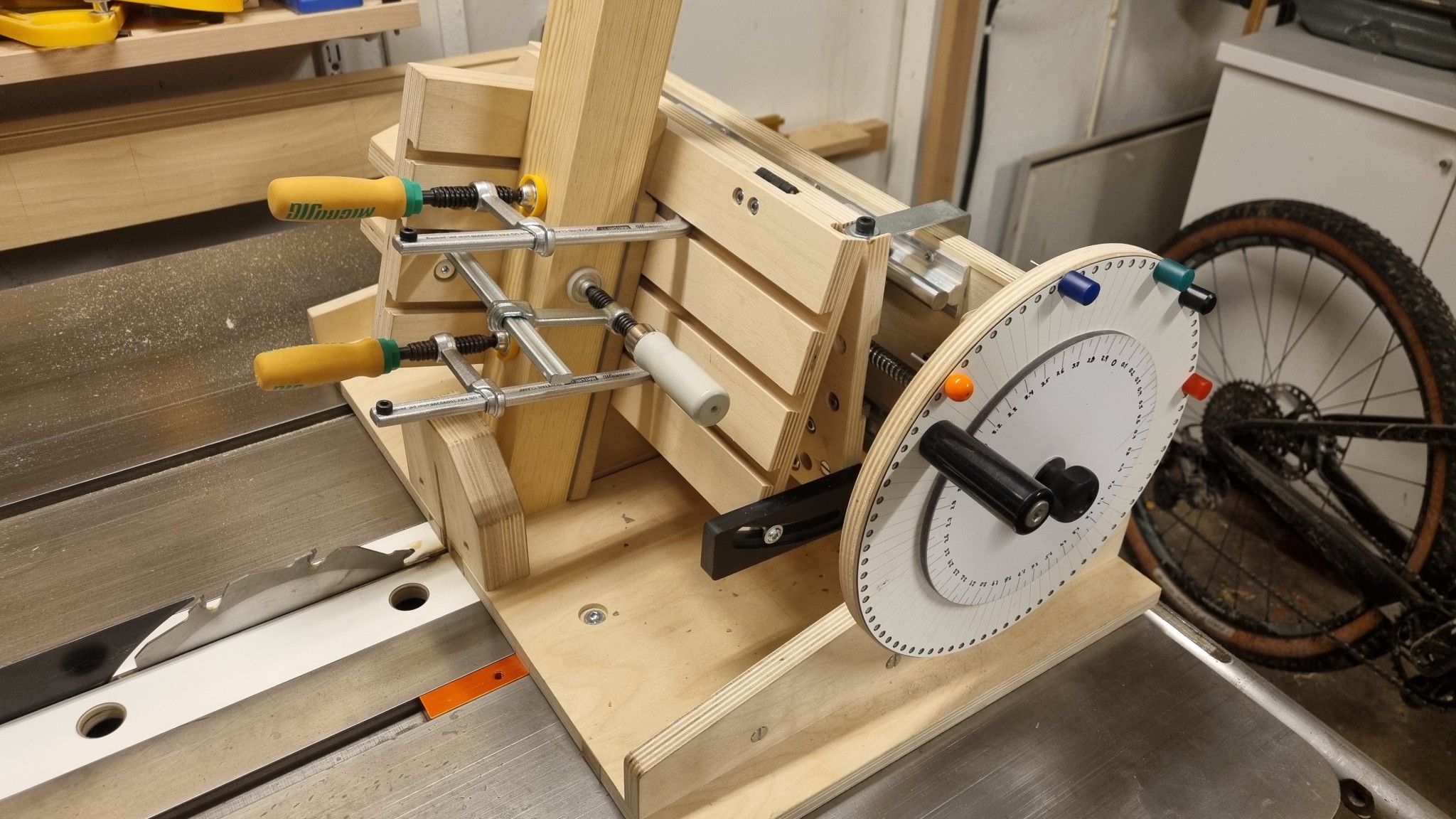

Slut på förspelet! Testing testing. En 105 graders fog, tänk utåtlutande bordsben. Lite väl mycket vinkel för det men för ett test är det skitsamma. För att riktigt spela Allan o visa flexibiliteten i systemet hyvlade jag inte till jämna fina mått utan tog existerande bredden på tjocka furubiten o delade med 5 o fick då 11.8mm breda fingrar. Så länge man inte har fler fingrar än så här kan man i princip ha vilken bredd man vill och det behöver inte gå jämnt upp med hela millimetrar på något vis.

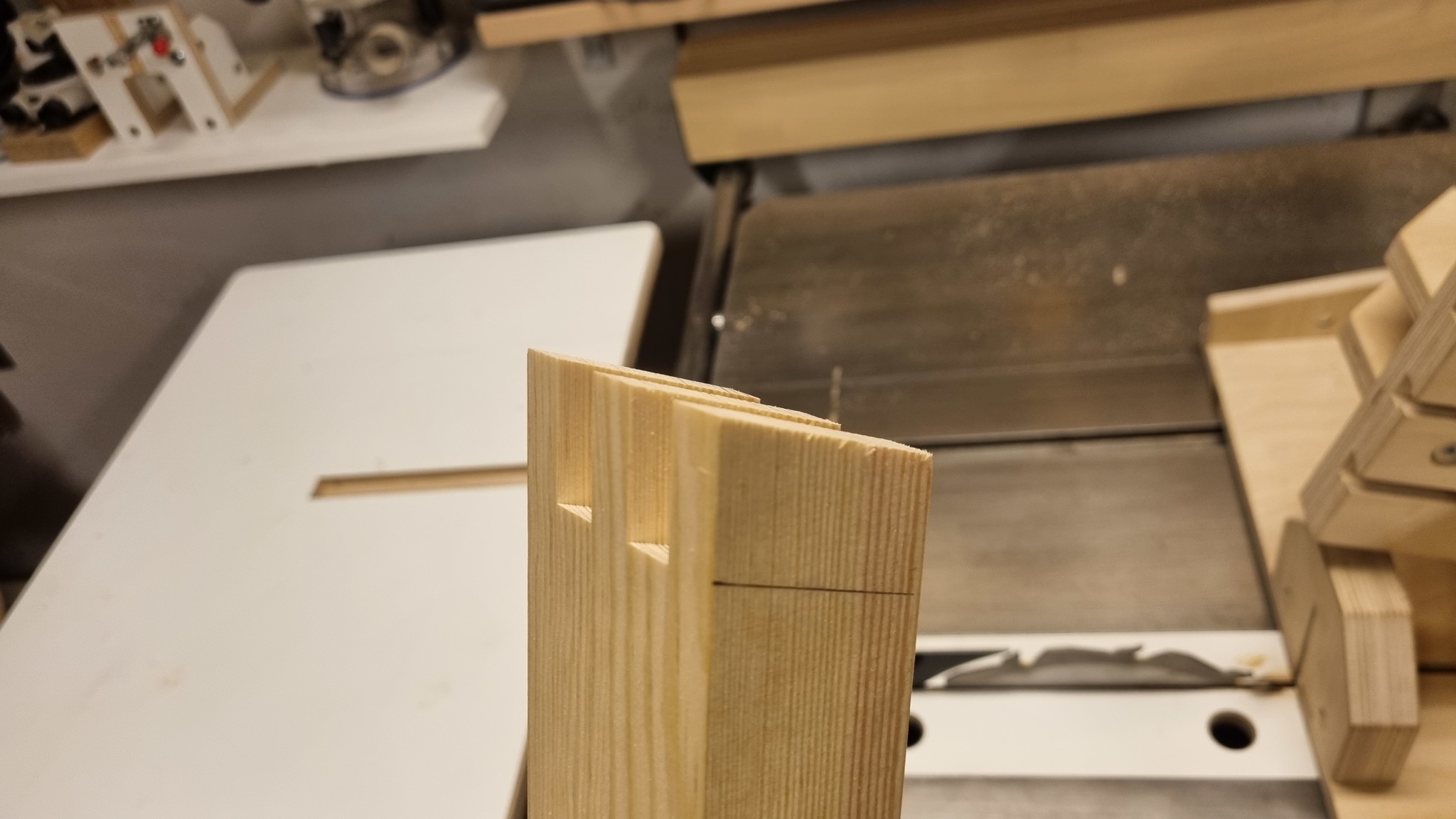

Själva körningen va precis som vanligt, sämre dammupptagning bara då det med vinkel blir långt från ämnet till dammsugartunneln.

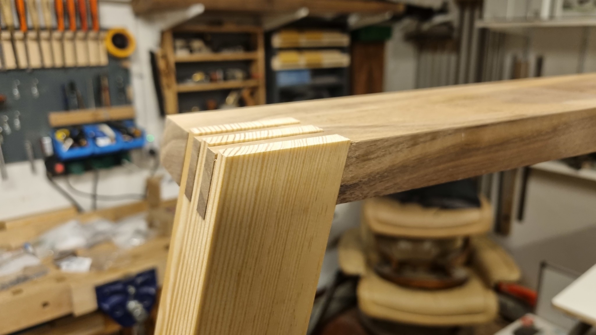

Passform o vinkel i princip perfekt. Lite väl mycket utstick på furufingrarna men jag finlirade inte med det utan ville köra NUuuuu!

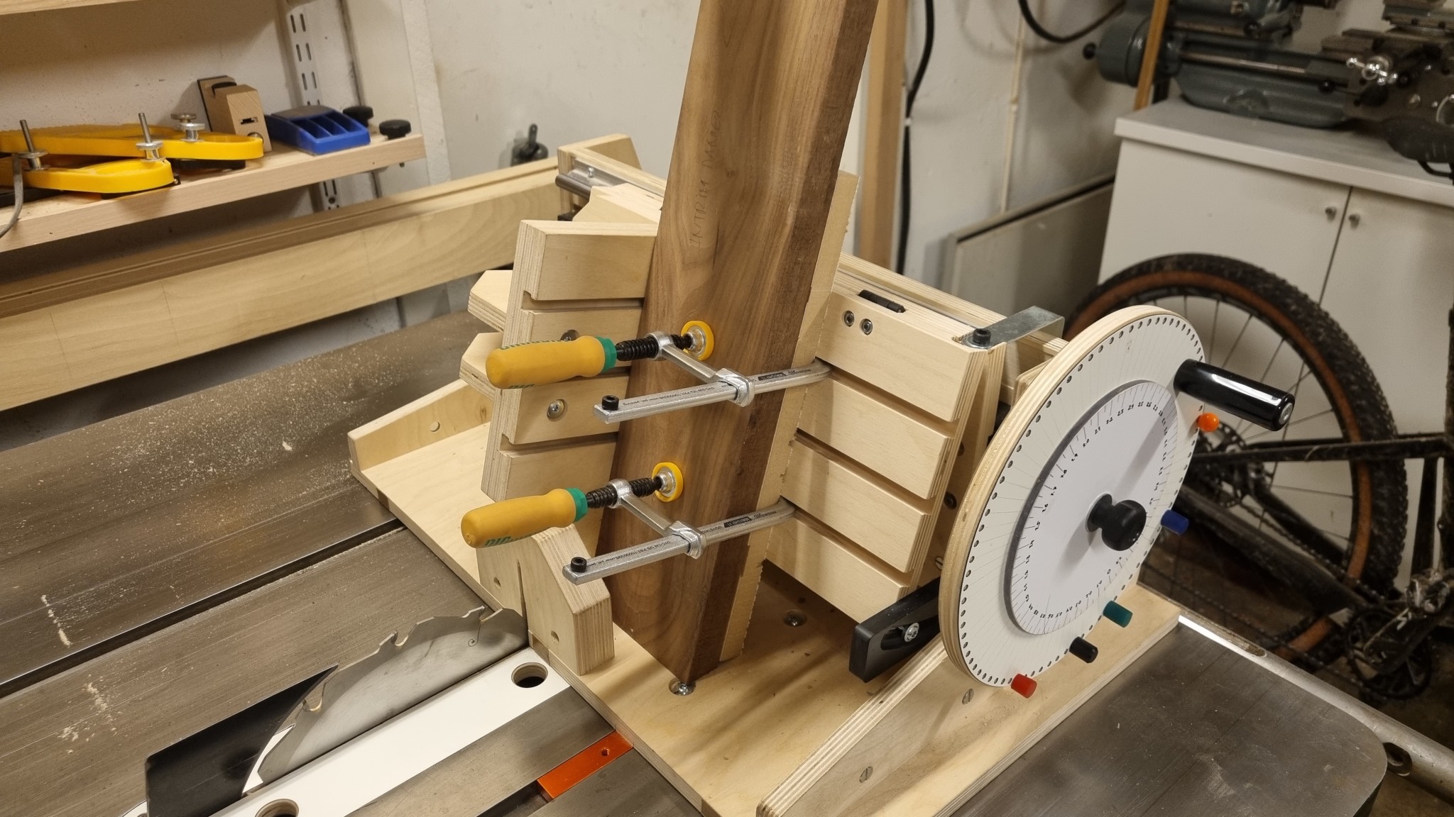

Ja, det här va ju kul:D. Jag vet det är på gränsen till att spåra ur o bli överkomplicerat men ibland måste jag testa nya idéer.
Allmänna reflektioner... Vinkeln håller sig galant mellan höger o vänster sida men lite trixig att ställa in, en hand på smygvinkeln, en på delen som vinklas o en för att spänna skruv...
Som ni ser i bilden där furubiten körs hamnar man rätt snabbt i främre stödklossen på jiggen. Den är ju inte designad med vinklade snitt i åtanke och jag tänker nog inte bygga om den heller. En längre bas som knuffar fram främre supporten löser annars enkelt problemet...o för en gång per år körning kan man faktiskt köra utan den frontklossen utan att jiggen imploderar.

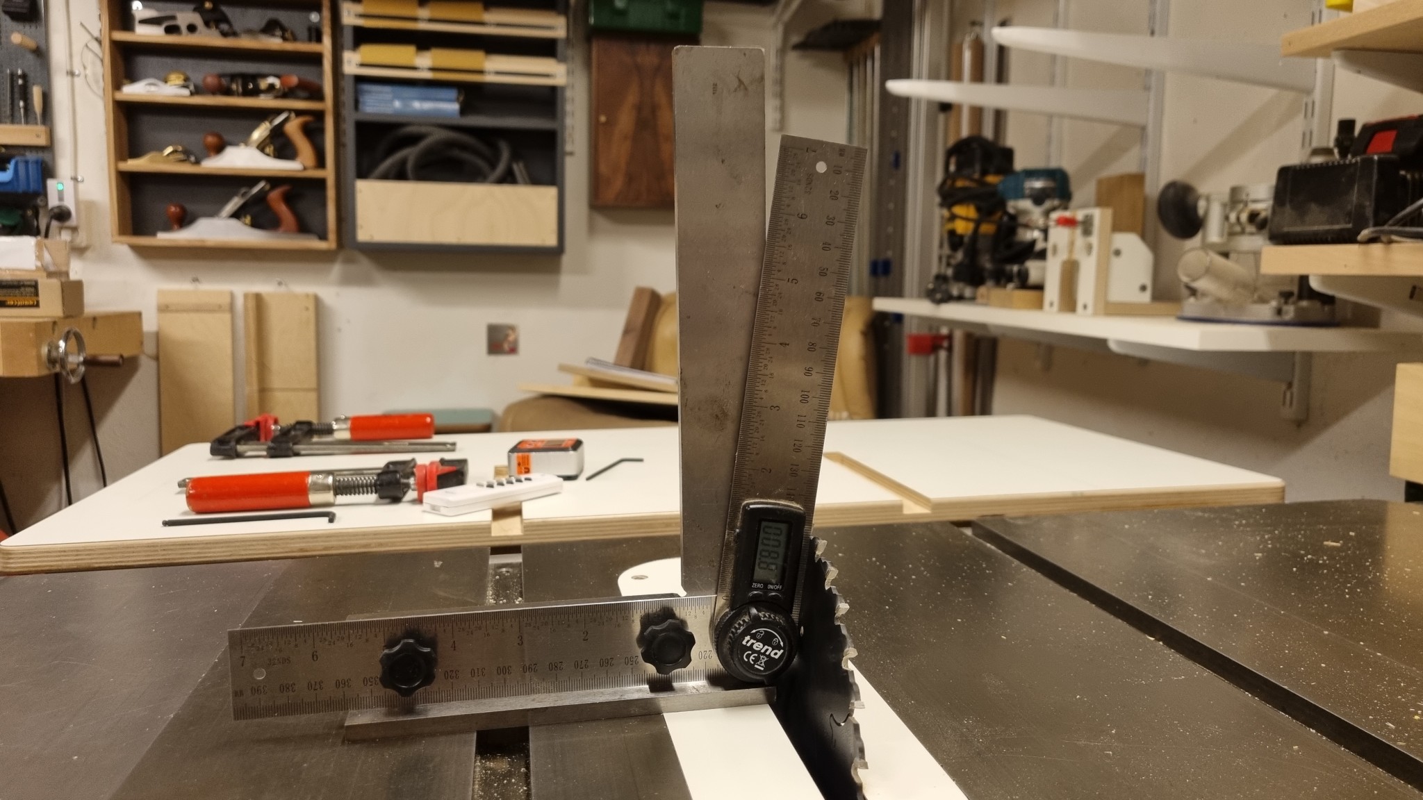

Har tom plockat bort längsgående digitalen o kör helt analogt nuförtiden. Off the grid eller vad nya trenden kallas.
Samma vinkel som man sågar här används för att vinkla klingan o kapa ämnena innan dom sätts i jiggen. Dom där vinklarna måste lira ihop väldigt bra så jag föredrar smygvinkel som kan låsas o användas vid båda operationerna.

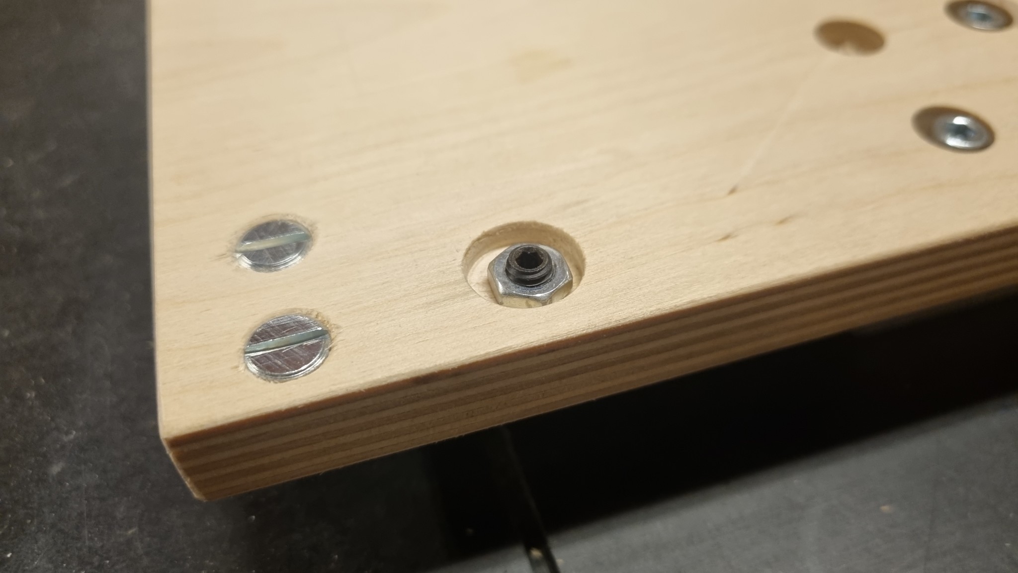

Edit. Stoppskruvarna är inte låsbara i sig själv, de låses med mutter. Men vanliga stoppskruvar finns på hornbach.
Känner mig dum som frågar men;
Så du har gjort en försänkning, limmat en mutter som du har satt sättskruv i? Det kanske inte var mer magiskt än så? :D
McHolm
Aha. Nä. Gänginsats iskruvad från baksidan. Stoppskruven skruvas in i den från framsidan, stoppskruvens utstick från plywooden justerar 90 graders läget. Muttern låser stoppskruvens position så den inte vibrerar rundor. Försänkningen är för att få plats med muttern i höjdled.

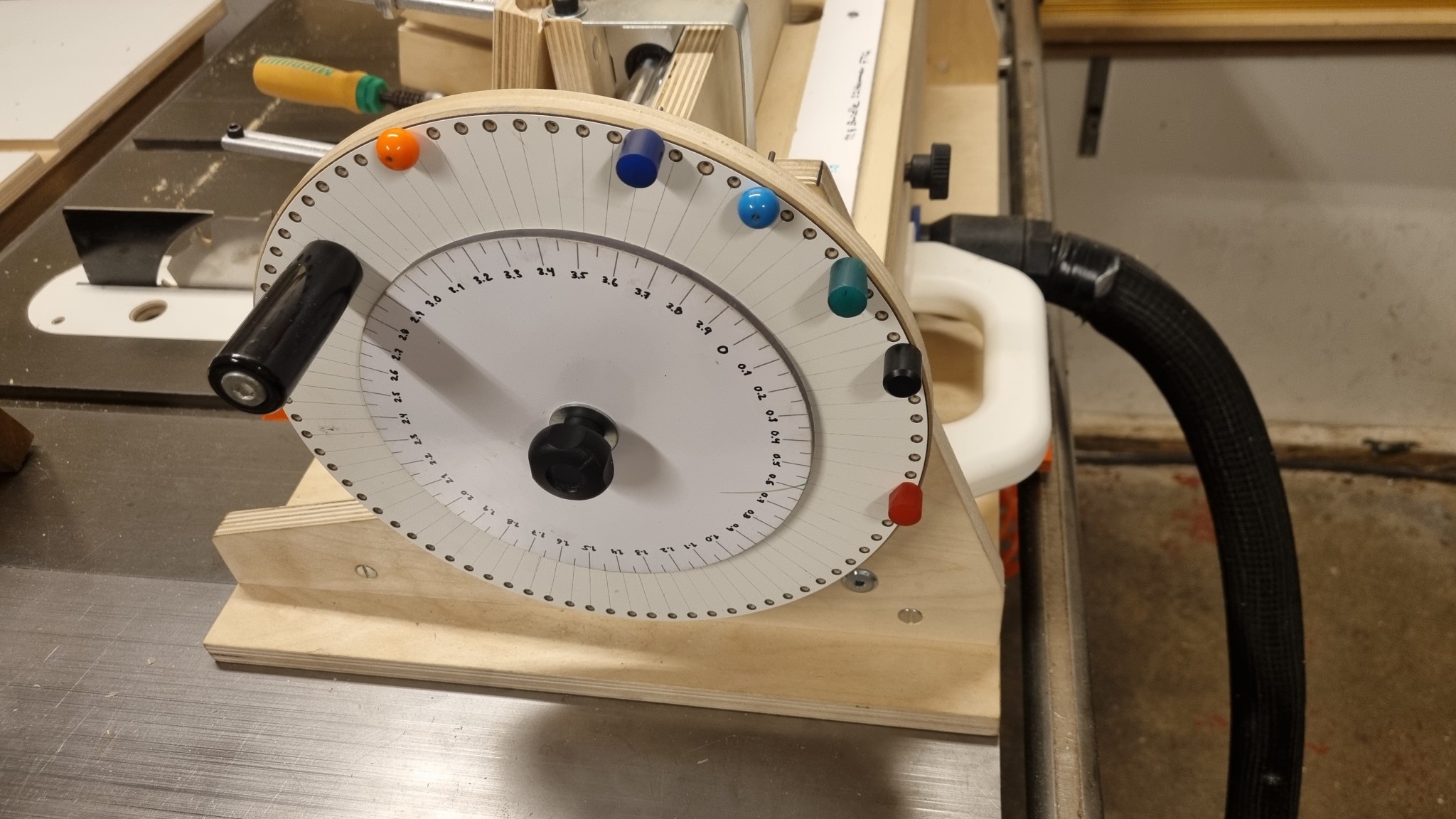

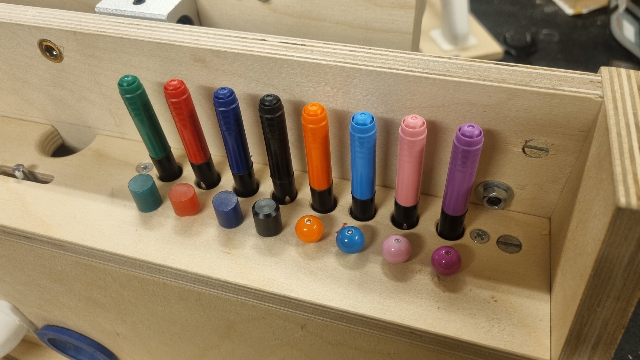

Idag har faktiskt inte @Pysslarn hört av sig men eftersom resultatet av dagens arbete mer ser väldigt pyssligt ut så taggar jag honom ändå:love:
Börjar bli rätt varm i kläderna att köra med mer än fyra färgpinnar. Har sedan jiggen byggdes haft de fyra "ordinarie" i jiggen o resterande färgpinnar o pennor i en påse nånstans. Med DROn borta hade jag möjlighet att dribbla in resterande fyra färger så nu är alla åtta snyggt uppradade. Slipper man leta efter dom fyra extra när man behöver dom.:)

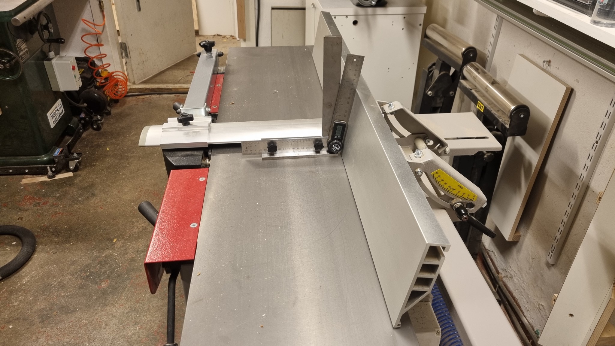

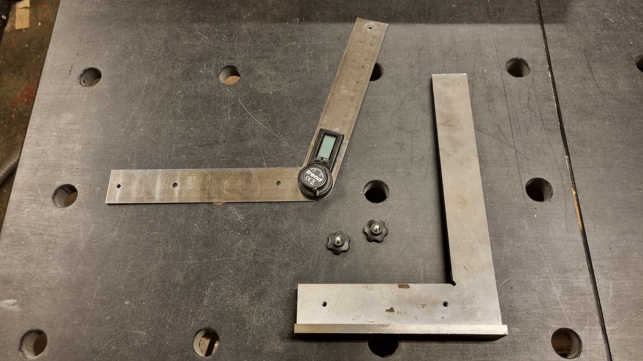

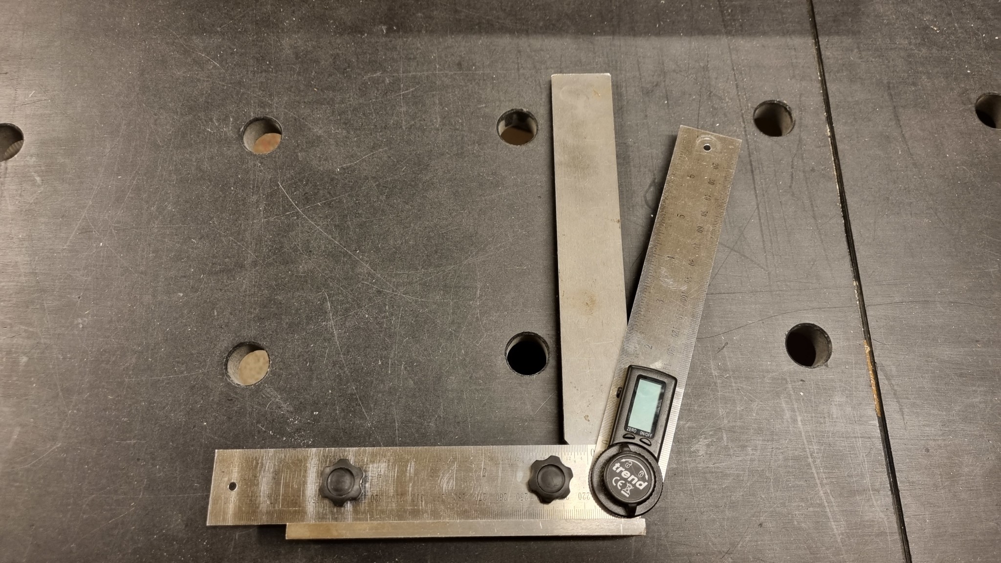

Pimp my digitala smygvinkel.
Det här skulle jag gjort för många år sen...stört mig på det flera gånger kom jag på när jag väl gjorde modden.
Digital smygvinkel som numer kan stå på egna ben. Gjorde det här primärt för enklare vinkel setup på superjiggen men väldigt användbart även i andra situationer som tex att vinkla sågklingan eller hyvelanhållet.
Tänkte först stabil planka men den hade väl vatt sné om ett år så gick all in o tog en vinkelhake istället. Nu blev det i form av add on så vinkelhaken används som vanligt 99% av tiden o sen skruvar jag på digitalen när den behövs.

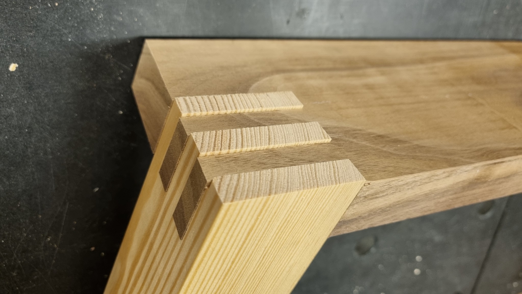

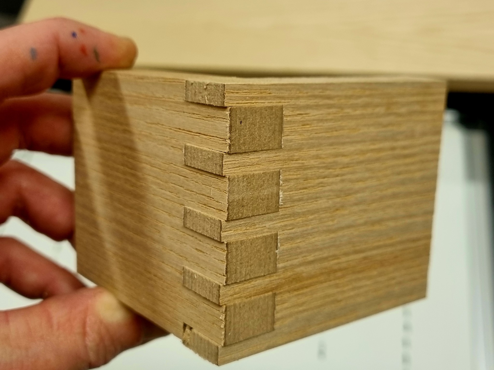

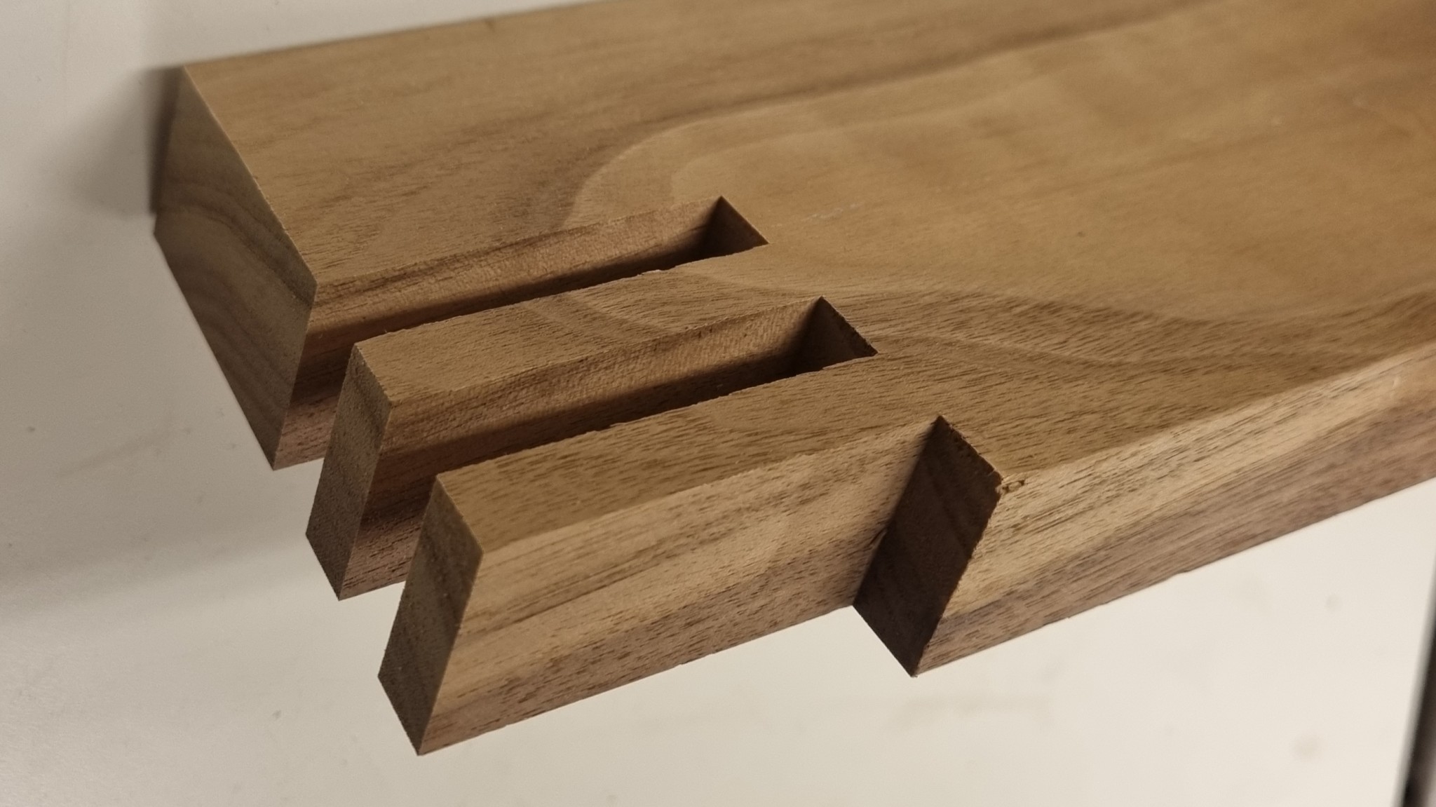

Testing testing. Kanske inte så vackert i fanerade mdf bitar från skabblådan men ni förstår principen.
Ni kan se det som nollgradsvinklade dovetails så blir det genast mer exklusivt:geek:
