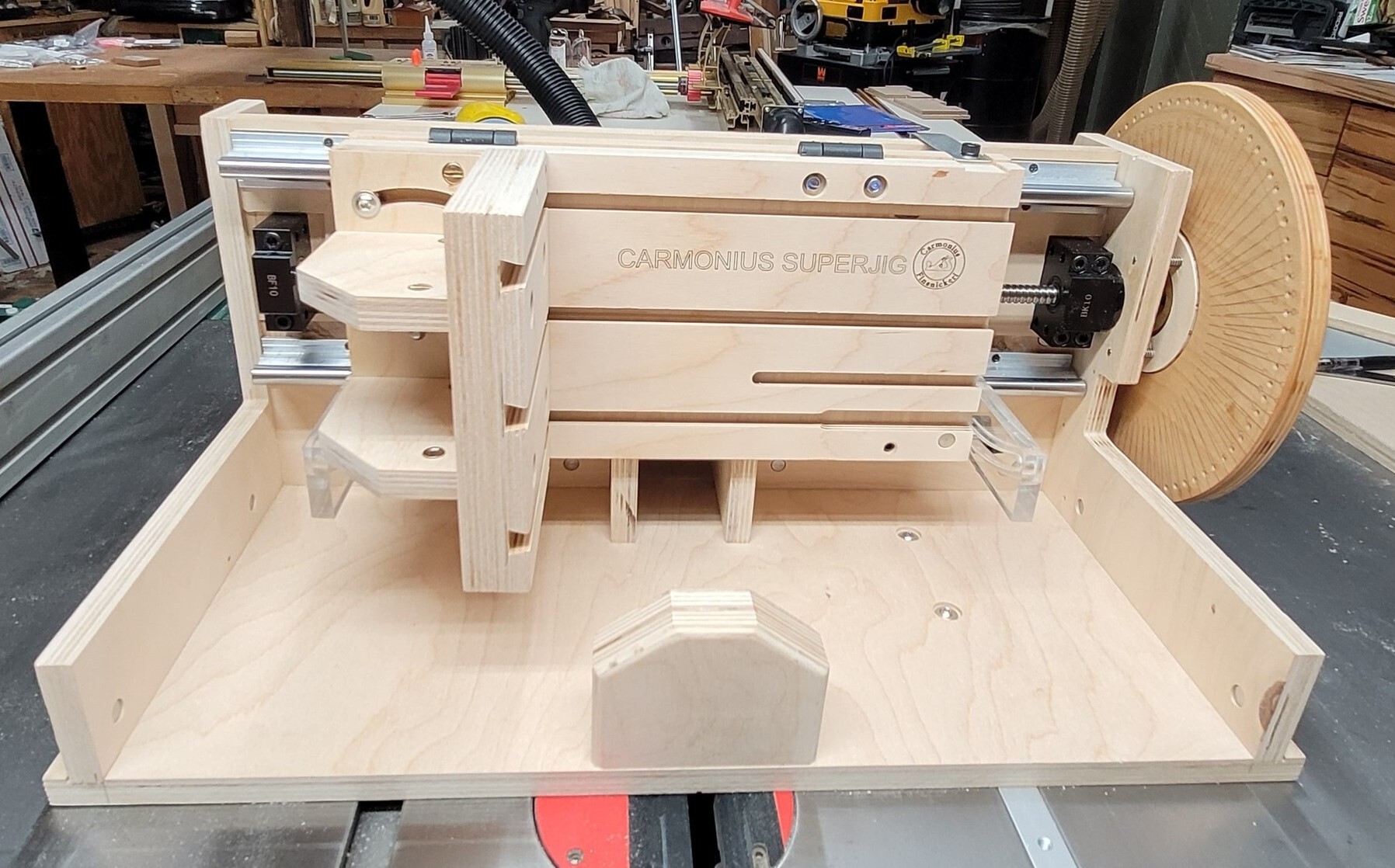

Kom som vanligt en fråga från @Pysslarn
"Hur funkar den på en justersåg? Ska man bygga en kapsläde till den och köra med låst justerbord så att Superjiggen kommer bakom klingan?"
Jag hade nog gjort som när jag demade jiggen hos Daniel. Platta med infräst miter track ovanpå sågen. Plattan har med fördel nån sorts styrning mot fix punkt på sågen, typ främre eller bakre kant eller liknande, så man slipper rikta in den varje gång man använder den. Isåfall tar det bara en minut att lägga på plattan o tvinga fast den. Bild nedan från när jag körde jiggen hos Daniel, här riktade vi mdf-plattan mot anhållet men tror som sagt det är bättre att rikta mot fix kant om man ska göra det här frekvent.
Man kan väl även skippa plattan o tvinga jiggen direkt på justerbordet o rikta in den mot justeranhållet, men jag tror det tar mycket längre tid att ratta den på justerbordet. Det är ju väldigt korta slag man jobbar med o även om justerbordet rullar lätt är det lite som en oljetanker i sammanhanget.

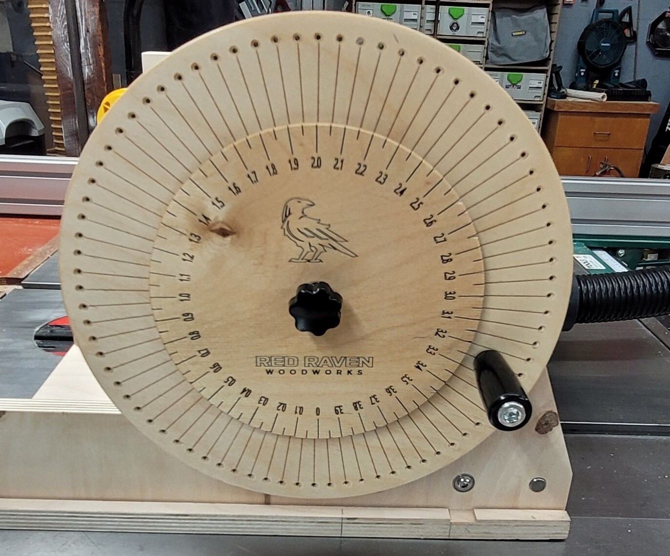

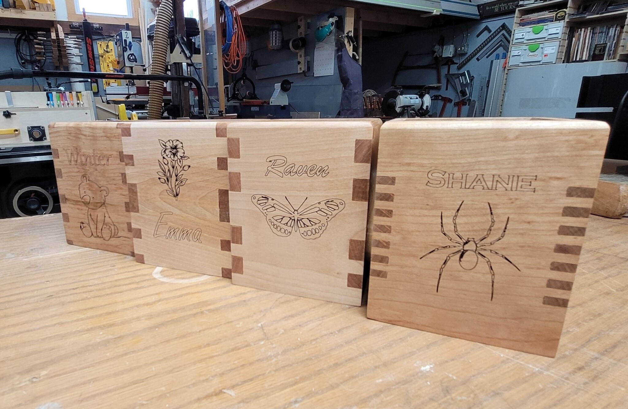

Nu lämnar vi detouren med släpet o backar in på superjiggbanan igen. Denna ritningskund har jag kommunicerat en del med under hans bygge, skulle nog säga det är den mest hängivna superjiggbyggaren hittills. All in med vinkling i båda riktningarna och lasergraverat kontrollhjul (och min loggo). Med jiggen färdigbyggd hoppade han i på det djupa o körde direkt igång med olika boxjoint pin variations i dom här pennlådorna till barnbarnen. Så ska det se ut!😊
