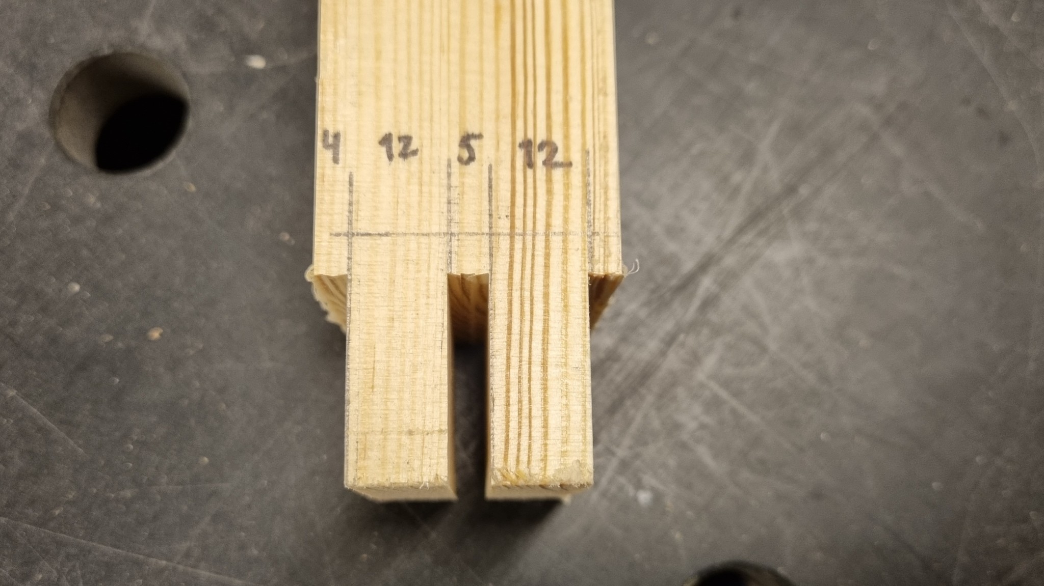

Började med en hyfsat oregelbunden dubbeltappvariant, 4mm från vänsterkant, 12mm tapp, 5mm gap o sen ny 12mm tapp. Gick galant att sätta ut plupparna (4st behövdes) på skivan, använde skalskivan för att "nolla om" o sätta nästa plupp, precis som mellan plupp 1 o 2 gjorde jag mellan 2 och 3 och 3 och 4, det tog väl 1min att räkna ut o sätta dit alla plupparna. Detta gjordes alltså innan alla snitt sågades.
Träbit med uppmätta dubbelboxjoints-markerade med 4mm från kant, 12mm tapp, 5mm gap, 12mm tapp.

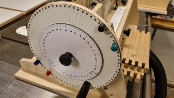

Håll i er nu för här kommer briljansen. Kände redan när jag vevade bredare boxjoints som 12 o 14mm att det va lätt att tappa räkningen. Va det 4 eller 5 varv o hur många har jag vevat? Slutade med att man stod i en position likt Ringaren i Notre Dame o försökte se sina streck på framsidan av ämnet....o inte blev det lättare att hålla reda på med 4 pluppar.
Lurade på olika koncept men slutade med ett rätt simpelt. En visare som åker med vagnen och en platta att rita på*. Ritplattan är enkel att sätta dit o ta bort, sitter på två styrstift. På ritplattan behöver det inte ritas exakt, det är bara hjälp för att veta var man är. Det går väldigt snabbt att rita in strecken när man "torrkör" första fogen, vilket jag ändå brukar göra.

För en 12mm enkel boxjoint ser noterna ut så här. Börja såga vid grön plupp, sluta vid röd. Man ser enkelt om man är ett vev-varv fel, då det motsvarar 4mm. Som sagt, behöves inte va exakta streck här.

Noterna för den lite knepigare dubbeltappen ser ut så här. Såga fram till grön plupp, flytta sen till röd o sen blå, sist svart o fortsätt till plankan e slut.

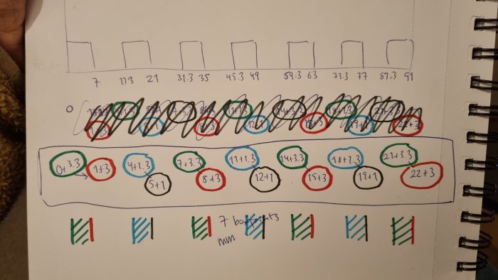

Gått o sugit på karamellen med boxjoints på udda mm-tal ett tag o ikväll ritade jag upp det och tog 7mm bara för att ha nåt att utgå från.
Kommer gå alldeles utmärkt om man kör med 4 pinnar och jag ser egentligen inte det som mycket svårare än 2 om man har noterna till hjälp. Börja vid grön, såga till röd, börja vid blå, sluta vid svart. Upprepa. Kommer bli liknande för 9mm och 11mm osv, mönstret upprepas efter två sågade urtag.

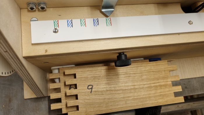

Teorin funkade även i praktiken, märkte inte att det va nämnvärt svårare än de jämna millimetertalen. Så, från att ha börjat med en boxjointjig som kunde göra 4mm delningar som sen blev 2mm är vi nu nere på 1mm:D
