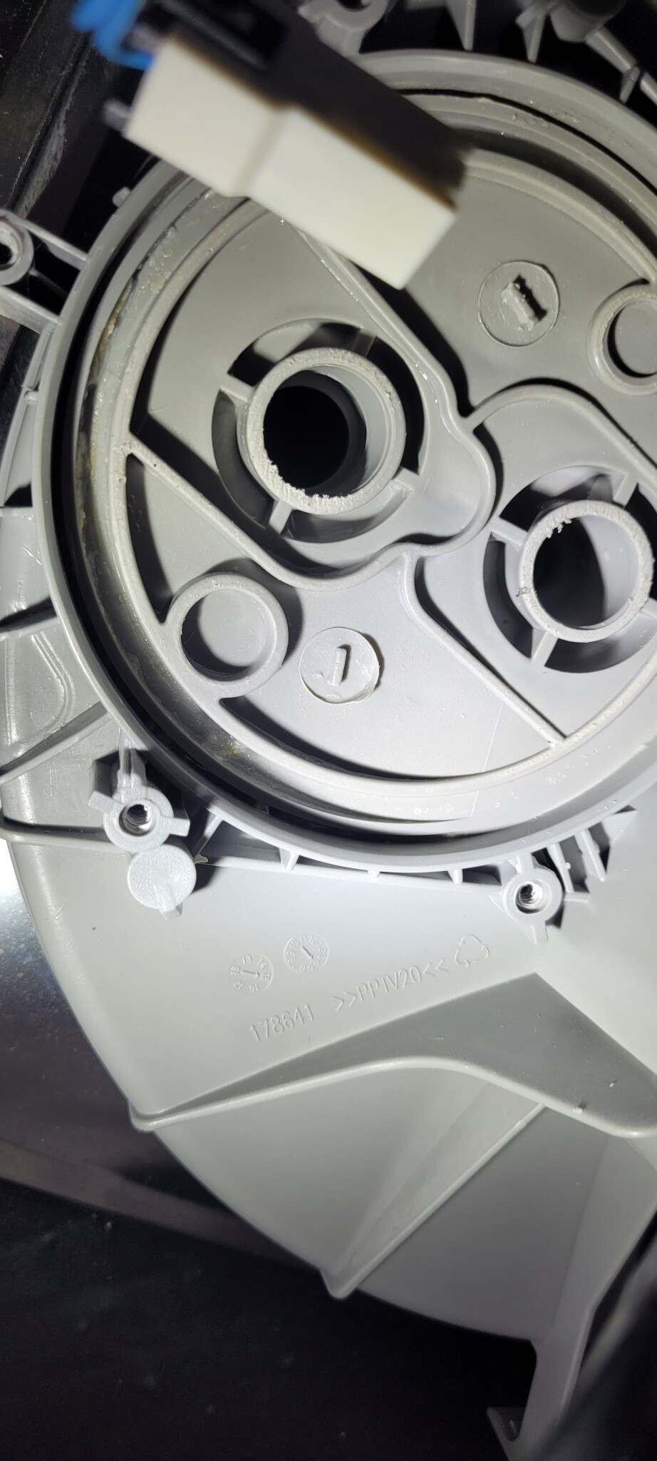

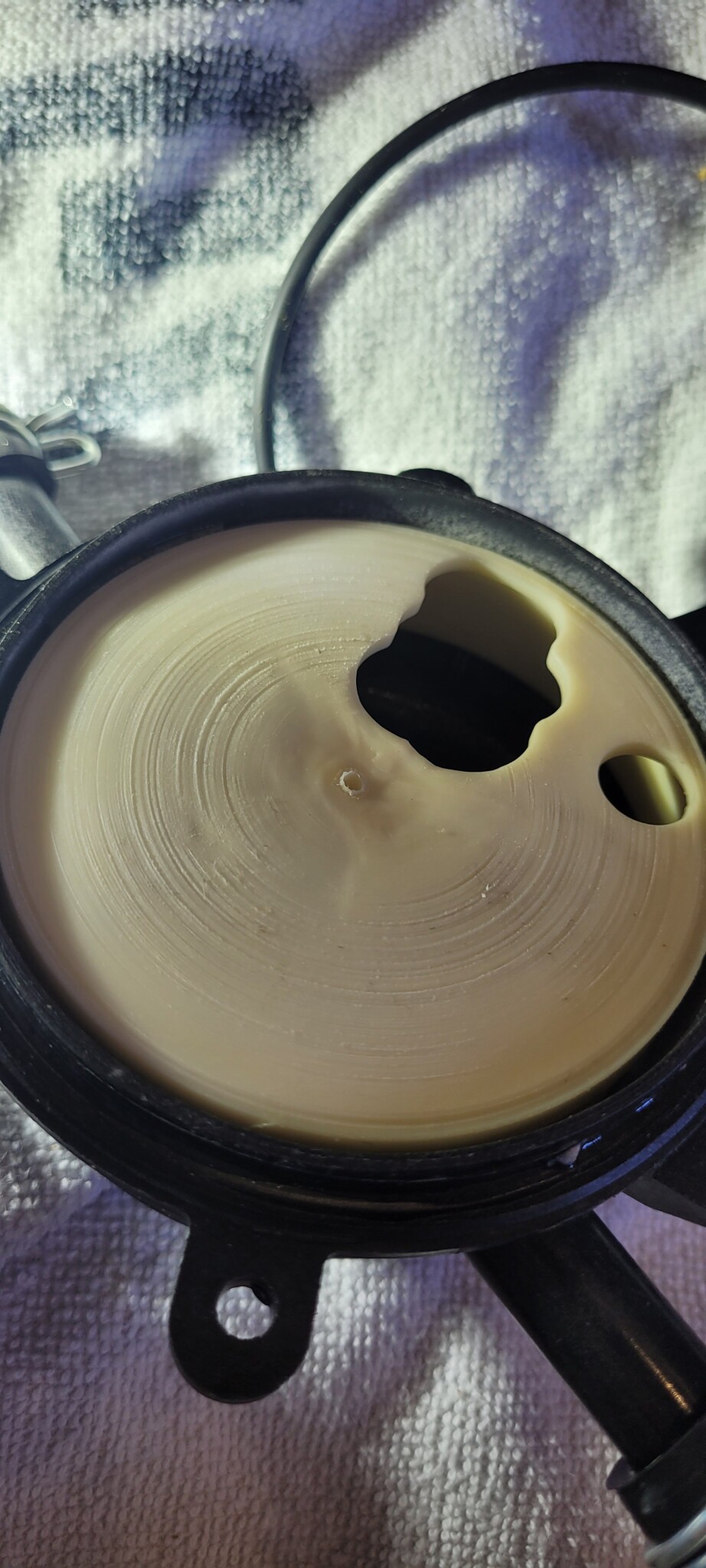

Hej igen. Efter att ha fortsatt läsa på gav jag mig på maskinen en sista gång innan det blir ny.
Plockade ner cirk.pumpen som var lite skitig men inget vad jag tänker är alarmerande, men däremot var det ett radiellt glapp i axeln.Spontant känns det ju inte bra men vet ju inte om det är normalt eller ej.
Sedan plockade jag ner spolarmsväljaren (som jag förstått är en vanlig källa till problem.) Där ser det ut som att väljardisken tagit i utloppsrören.
Utöver detta har jag inte något uppenbart fel, tyvärr. Eller vad tror ni, mer erfarna, är det dessa två fynd som havererat maskinen?

inget radiellt glapp på pumpaxlen är okay, de slits hårt och man får olika fel när de glapparC Cadiper skrev:Hej igen. Efter att ha fortsatt läsa på gav jag mig på maskinen en sista gång innan det blir ny.
