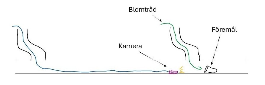

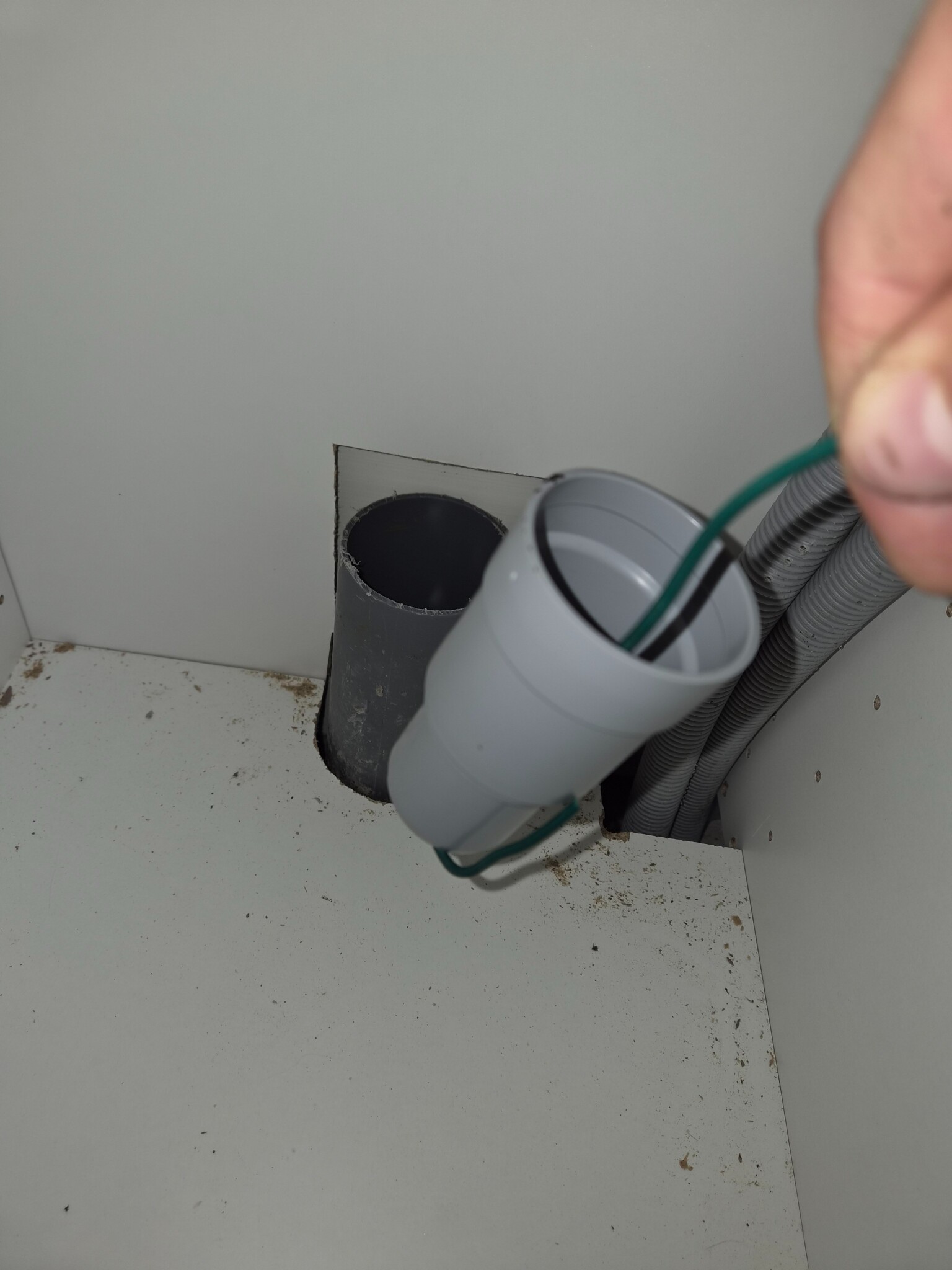

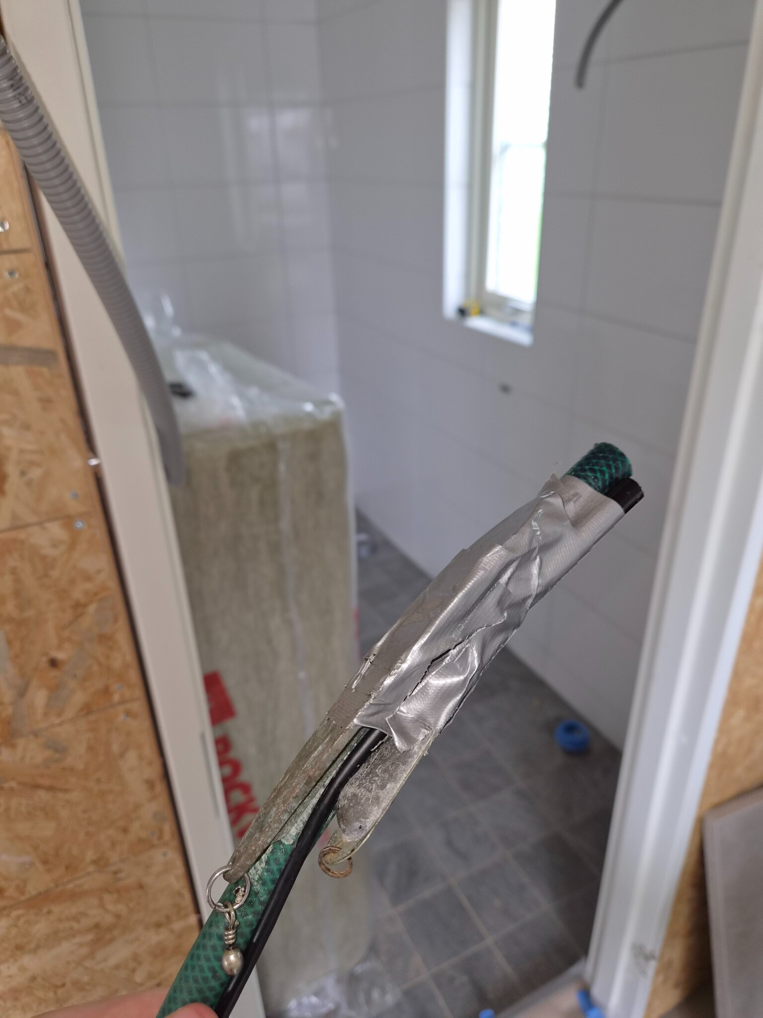

Det som till slut fungerade var att gå ner med biltemas inspektionskamera i toalettens avlopp ca 4 meter bort för att kunna lokalisera och få en bra bild på föremålet. Jag fäste kameran på en vattenslang och tejpade på två fiskedrag för att få lite styvhet och tyngd i framföringen. Sen kunde jag fiska ner i kökets avlopp med en grön trädgårdstråd samtidigt som jag såg i kameran från sidan hur jag skulle vinkla kroken och om jag var på väg att träffa eller inte. Det var inte lätt och krävde en del tur, men tIll slut lyckades jag kroka på den.
Tack för alla tips. Skickar med några bilder. Nu sätter vi hänglås på avloppen!
  • Hand håller en inspektionskamera fäst vid en grön trädgårdstråd över ett avloppsrör under installation i ett köksskåp.
  • Trädgårdsslang med tejpade fiskedrag och inspektionskamera i ett badrum under renovering.
  • Diagram som visar kamerans placering i avloppet, med märkningar för blomtråd och föremål som ska fångas.
