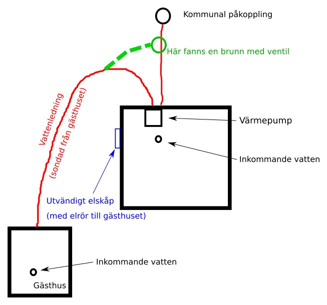

Eeiwallin svarade i tråden Hur är vattnet till gästhuset kopplat?.En uppdatering. Vattnet är hittat! Vår VVSare (ej samma kille eller firma som sondkillen) bestämde sig för att ta en sväng i trädgården...
EMen hade det varit inkopplat utan någon ventil i andra ändan eller någon halvöppen så borde det ju fortsätta spruta vatten. Eller så...
Eeiwallin svarade i tråden Hur är vattnet till gästhuset kopplat?.Kan jag öppna påfyllningsventilen på värmepumpen för att undersöka detta? Utan att ställa till krångel för värmesystemet dvs...
EJag tror nog inte att gästhuset har öppet mot 'gatan'. Trycket borde ligga på 3bar och då borde det spruta rejält. Man kan ju ha dragit...
Eeiwallin svarade i tråden Hur är vattnet till gästhuset kopplat?.Det är definitivt inte en lös avskuren ände. Det byggs upp ett visst tryck på änden i gästhuset. Så här ser det ut när jag öppnar änden...
EDet där tyder på att slangen är inkopplad före vattenmätarkonsollen samt att ventilen i matande ände läcker igenom lite. Jag hade...

Eeiwallin svarade i tråden Hur är vattnet till gästhuset kopplat?.Det verkar förresten som att trycket vid änden av gästhuset byggs upp även när huvudkranen för inkommande vatten i huvudhuset är...

Eeiwallin svarade i tråden Hur är vattnet till gästhuset kopplat?.Har börjat gräva men inte hittat vattnet. Är det riskfritt att gräva bort gruset kring betongplattan (jag tänker på stödet mot marken...
ESpännande... Men det är nog bara att sätta spaden i marken och gräva... 😉 Men det finns ingen golvplatta vid pannan som ser annorlunda...
Eeiwallin svarade i tråden Hur är vattnet till gästhuset kopplat?.Inget jag har märkt. Det vore väl dessutom konstigt att förbereda för dragning på ett så otillgängligt ställe. Eftersom vattnet för...

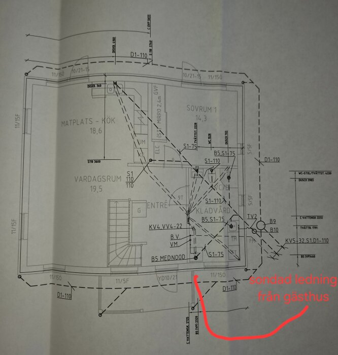

Eeiwallin svarade i tråden Hur är vattnet till gästhuset kopplat?.Vattenledningen sondades från gästhuset (genom den ände som syns på bilden) och resultatet stämmer ungefär med det röda jag har ritat på...

Eeiwallin svarade i tråden Hur är vattnet till gästhuset kopplat?.Ok, då ser det mörkt ut. Nästa steg blir väl att gräva vid ytterväggen. Samtidigt blir jag lite fundersam över varför sonden visade en...

Eeiwallin svarade i tråden Hur är vattnet till gästhuset kopplat?.Vi har ingen vattenmätare. Det är fast avgift. T-koppling precis vid inkommande utanför skulle kanske kunna vara en möjlighet. Dock...
EDu får börja med att räkna alla kall/varmvattenrör som går åt olika håll ifrån fördelare, och ner i golvet vid värmepumpen. Mot vilka...
EHej Vi lyckas inte förstå hur vattnet till till vårt gästhus är draget/kopplat. Gästhusets betongplatta byggdes för ca 10 år sedan, ett...

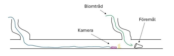

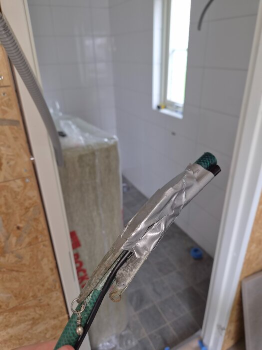

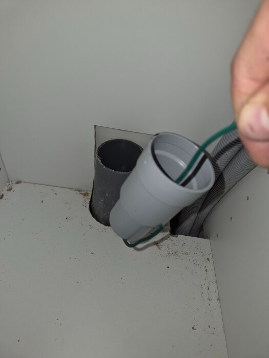

Eeiwallin svarade i tråden Tappat plaströr ner i avlopp. Vad ska jag göra?.En uppdatering. Sagan fick ett lyckligt slut. Det som till slut fungerade var att gå ner med biltemas inspektionskamera i toalettens...
Eeiwallin svarade i tråden Tappat plaströr ner i avlopp. Vad ska jag göra?.Incidenten inträffade på fritidsboende ett par timmar hemifrån, så jag har inte hunnit med nya fiskeförsök än. Jag lovar att uppdatera...
EVi tipsar alla andra läsare som funderar på att dra avlopp till sina gästhus att lägga en rensbrunn alldeles utanför fasaden på huset...
EFinns billiga kameror på kabel som ansluts till mobilen. En sådan + något halvstyvt med en krok eller klibbig på...
