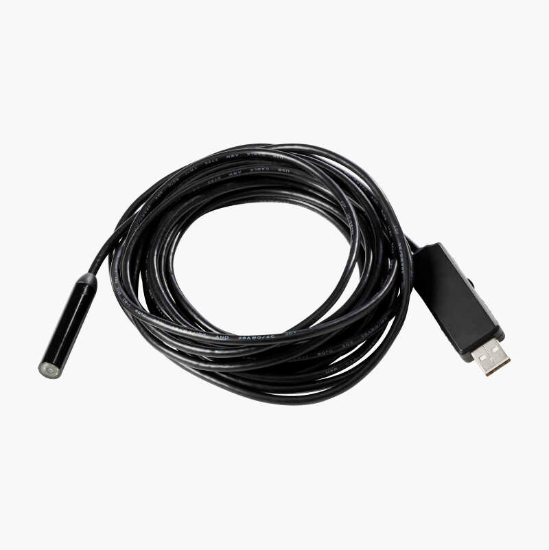

Tack för alla kreativa förslag. Jag tror tyvärr inte det finns någon rensbrunn nära. Köket ligger längst nedströms inom gästhuset. Därefter är det ca 20 m nedgrävt i trädgården tills det kopplar på kommunalt avlopp.
Tyvärr svårt att komma åt under golvet eftersom det är betongplatta. Jag tror jag får börja med att skicka ner en kamera och gå vidare därifrån.
Finns billiga kameror på kabel som ansluts till mobilen. En sådan + något halvstyvt med en krok eller klibbig på...

Köp en sådan här, 5 meter lär väl räcka om du inte spolat i avloppet. Det följer med en krok.
[länk]
Jag har en sådan. Filmar med hygglig kvalitet men sladden är sladdrig så den går inte att föra in kameran med. Själv löser jag det genom att tejpa fast kameran på en slang för högtrycksspolning av avloppet som är styvare.
