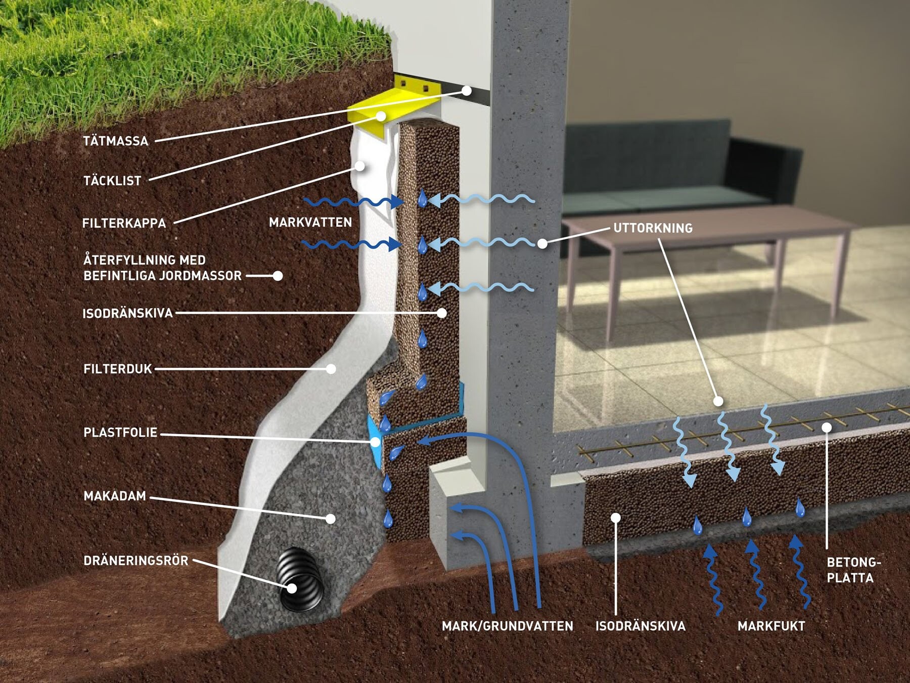

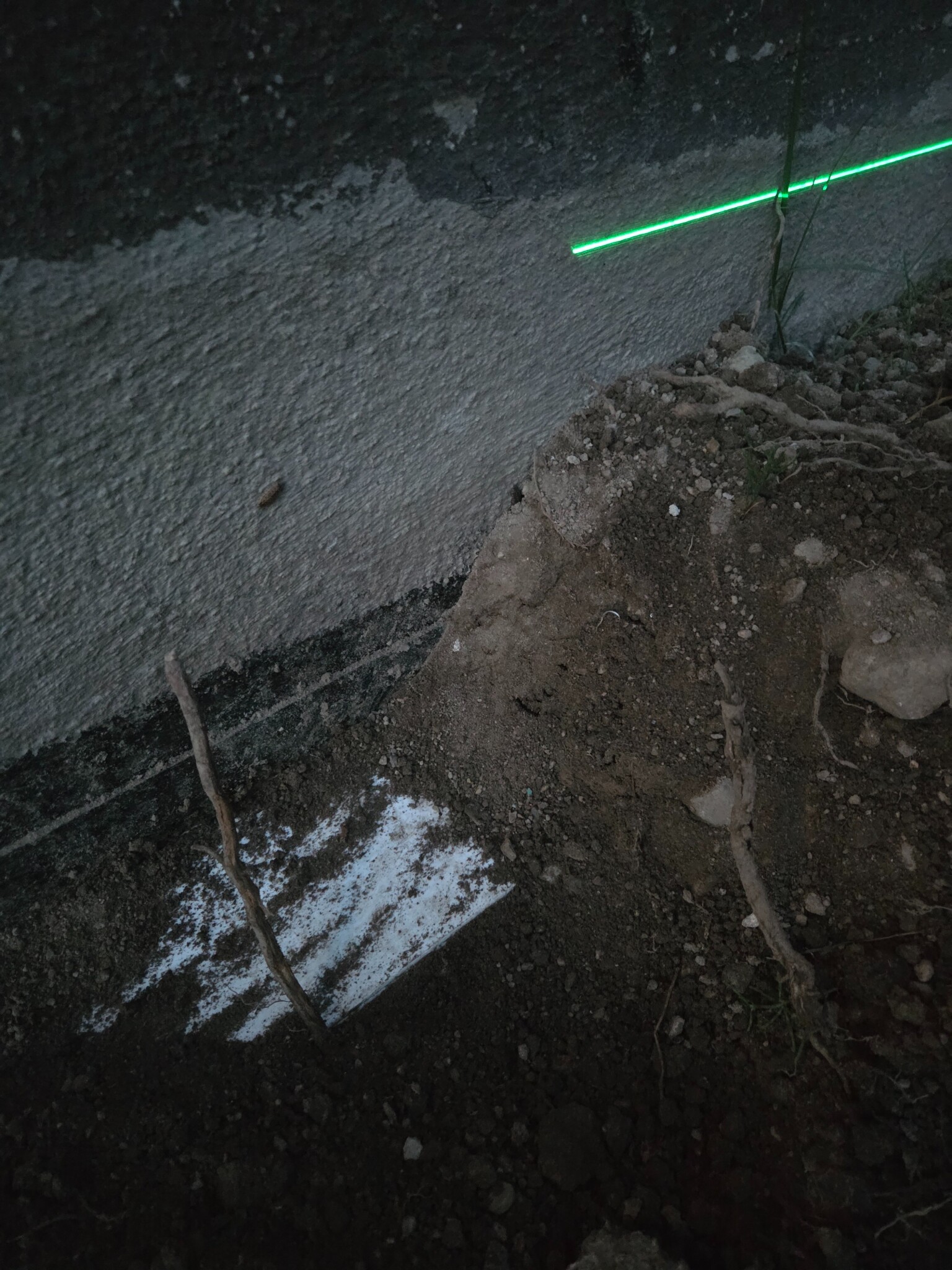

Fick dränerat i höstas och upptäckte idag att på ena sidan huset så ligger täcklisten 1-2 dm under marknivån, täckt av fyllnadsmassor
Dräneringen gjordes med pordrän
Har förstått att det är främst grundvatten man skyddar huset från, men ändå?
Är detta något som behöver åtgärdas, OM man tittar på bifogade bilden ser det ju rimligt ut?
Om åtgärd behövs, är det entreprenören som behöver fixa, eller kan det lätt åtgärdas med singel mot husvägg, sten, eller bara en enkel lutning?

  • Illustration av dräneringssystem vid husgrund med markvatten, dräneringsrör, filterkappa och tydliga lager av isodränskiva och makadam visas.
Bild på hur det ser ut hos dig?
Bilden visar en vägg med jord intill. En grön laserlinje markerar marknivån till höger.
jorden till höger är marknivån

Det ser väl rätt ut. Den ska ligga 5-10 cm under marknivån och det ska inte vara genomsläppligt material närmaste husgrunden.
Hej
Menar du att skivorna börjar 20 cm under marknivån istället för de 3-5 cm som pordrän själva anger att täcklisten ska vara täckt med?
Pjosk75 Pjosk75 skrev:
Hej
Ja precis
Har själv nyligen gjort dränering. Täcklisten ska ju vara täckt med material och det finns också tydliga regler kring hur frånlut på materialet från huset ska vara när arbetet är klart. Så även om man initialt lägger täcklisten lite under mark så ökar oftast den siffran när man justerar markhöjd när allt är klart. Utöver detta får du räkna med att materialet sätter sig 5-15 cm beroende på material i marken, medans täcklisten är stilla. Så dessa 20 cm tar höjd för både lutning bort från huset närmaste 2-4 metrarna (olika på pordrän och isodrän hur långt ut man ska ha frånlut) och framtida sättning pga att man grävt upp så pass långt ned.
