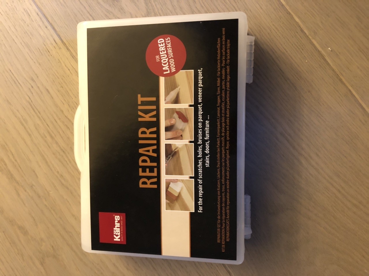

Raka Raka skrev:
Vax verkar vara den bästa lösningen. Men då är frågan hur vet man om golvet är oljat eller lackat? Sitter och ska beställa ett reperationskit och då finns det till både oljat och lackat golv.
Lackat brukar ju ha en blank hård yta. Finns även med matt yta. Oljat är mer åt det obehandlade hållet. Ungefär som skillnaden mellan skin och mocka.

Finns reparationskitt för parkettgolv på bla bauhaus. Blir det pengar över så prova tonfisk. Bygger muskler så du slipper tappa hantel igen.
Min man tappade strykjärnet (eller rättare sagt han lämnade sladden hängande och satte på robotdammsugaren som slet ner strykjärnet...) det blev flera fula märken men syns knappt efter att vi lagat med reparationskitet. Så det rekommenderas varmt!

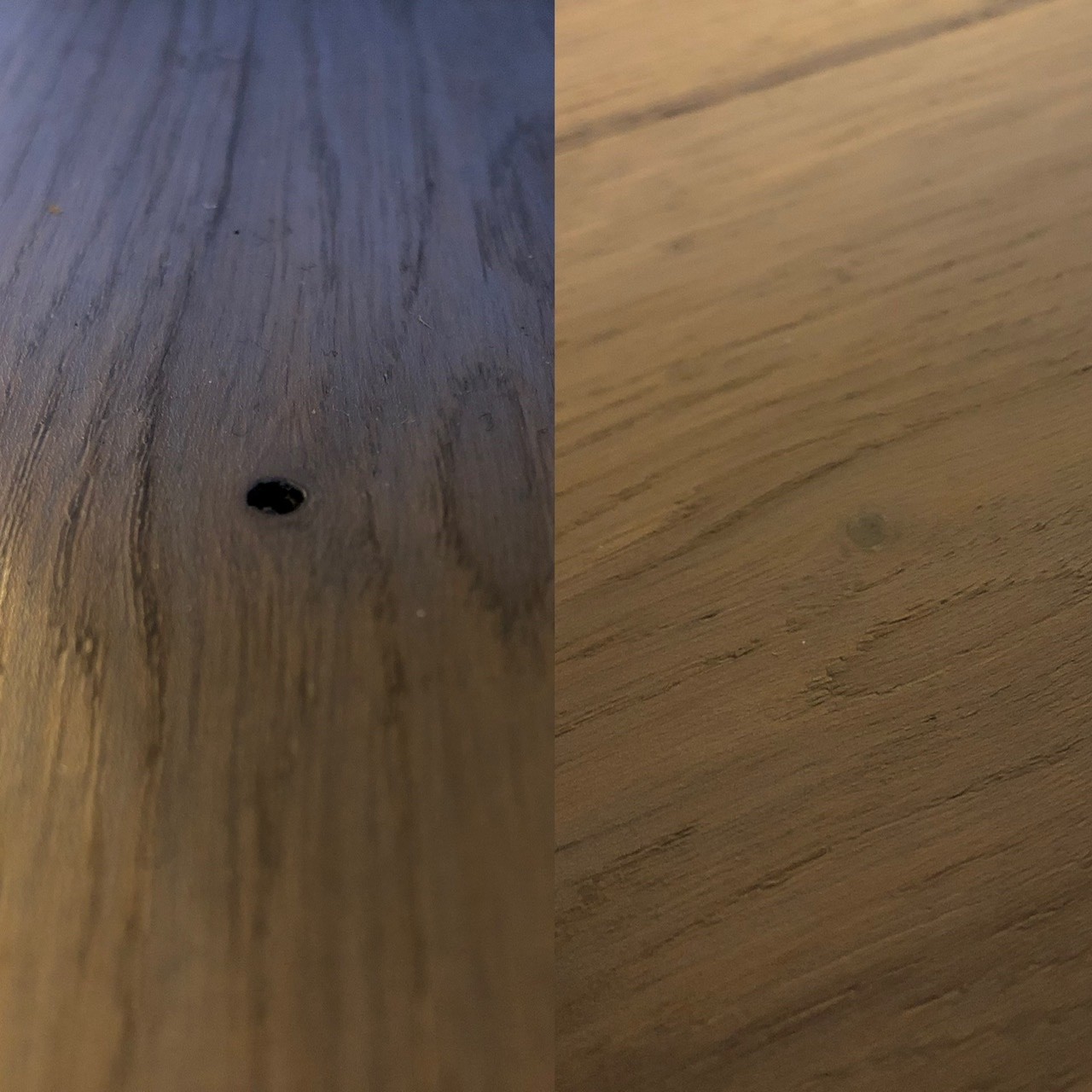

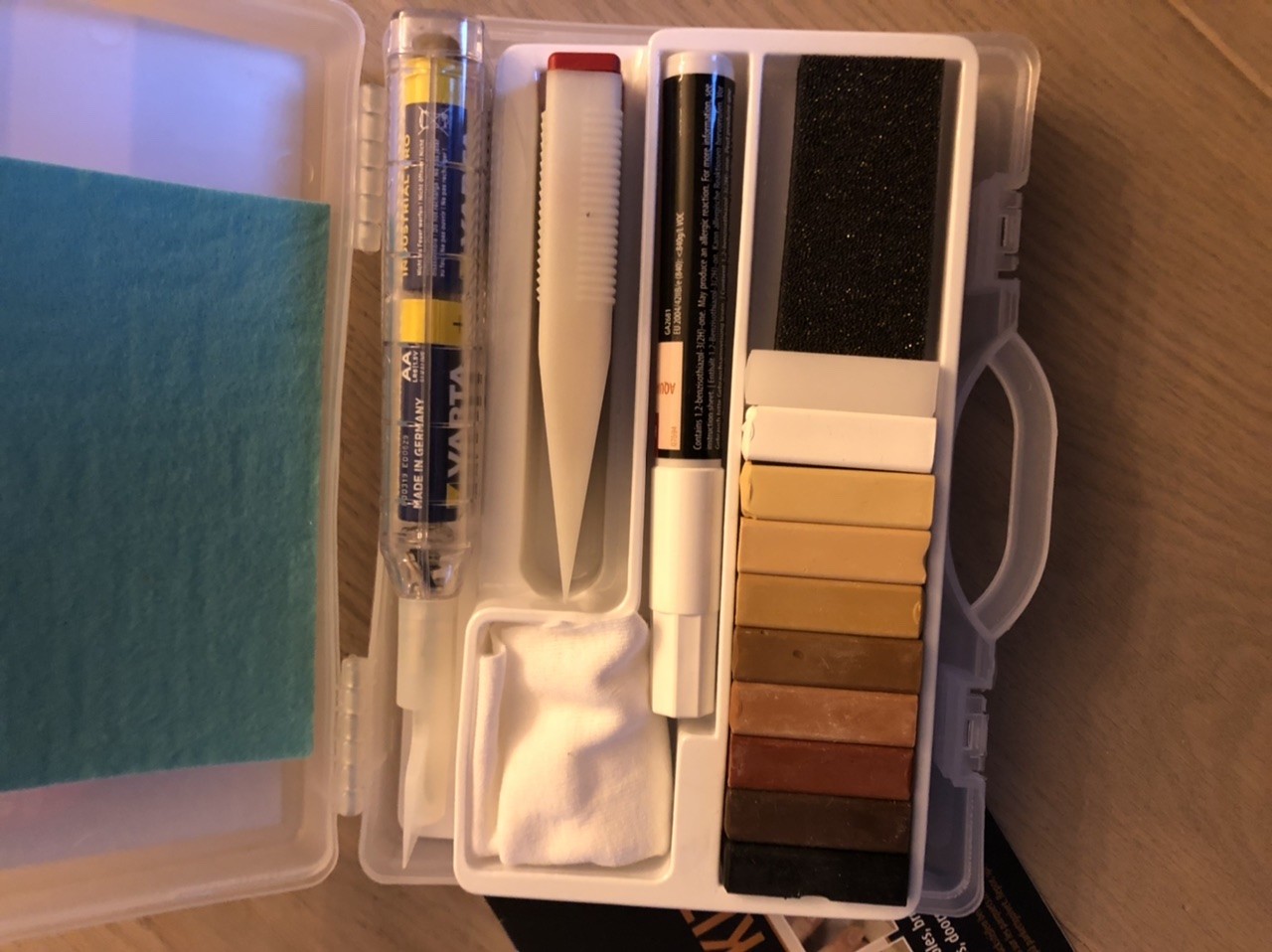

Jag blev väldigt nöjd med resultatet. Det är lack med i kittet som går att polera glansigt eller mattas ned.

Har lagat liknande skada, använde Plastic Paddings tvåkomponents träfärgat spackel (finns olika nyanser), sedan tog jag sonens tuschpennor i olika bruna färger för att återskapa ådringen, till sist lite klarlack som jag duttade på med en svamp. Idag kan jag fan inte hitta skadan...
