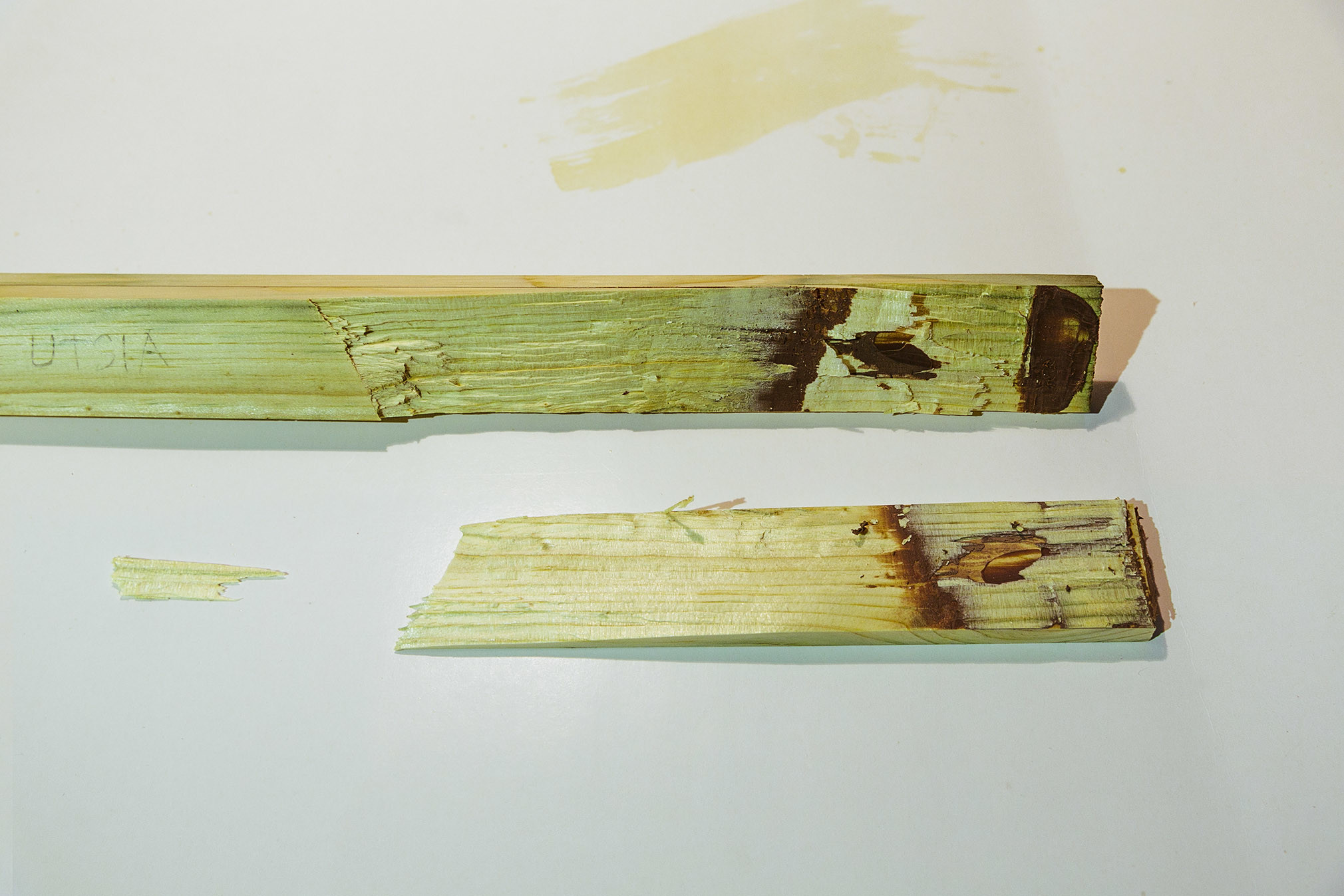

Gjorde ett test och limmade två träbitar som jag sedan försökte sära på i fogen. Men fogen höll och träet gav med sig! Det får man godkänna.
Person håller en patron av Bostik Simson MSR Construction Adhesive brun fogmassa med uttryckt lim. Träbit limmad med stark fogmassa, oförmögen att separeras vid test.
Två träbitar med lim och skador som demonstration av limmets styrka och fyllnadsegenskaper.

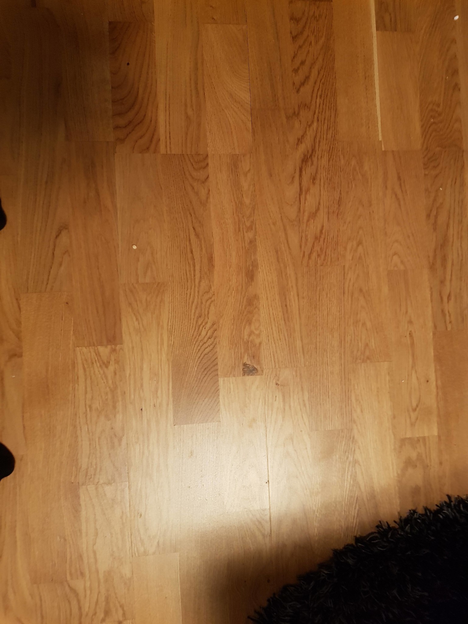

Gjorde samma sak, lagade med vax. Blev som nytt. Grundade med plastisk trä i botten bara. Jag köpte ett golvreoarationskit ifrån kärhrs som hade olika färger, sedan la jag bara lager på lager och återskapa de förg/mönster. Frun kunde inte se vart skadan varit
  • Ekgolv med reparerad skada som knappt märks tack vare applicerat vax och färgmatchning.

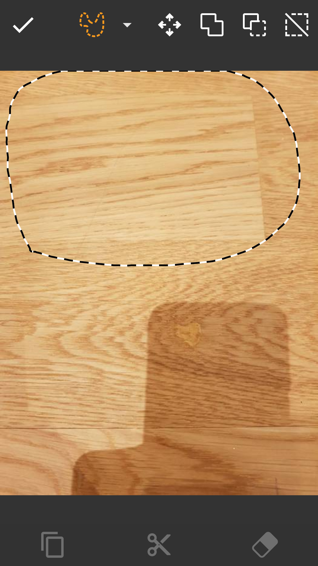

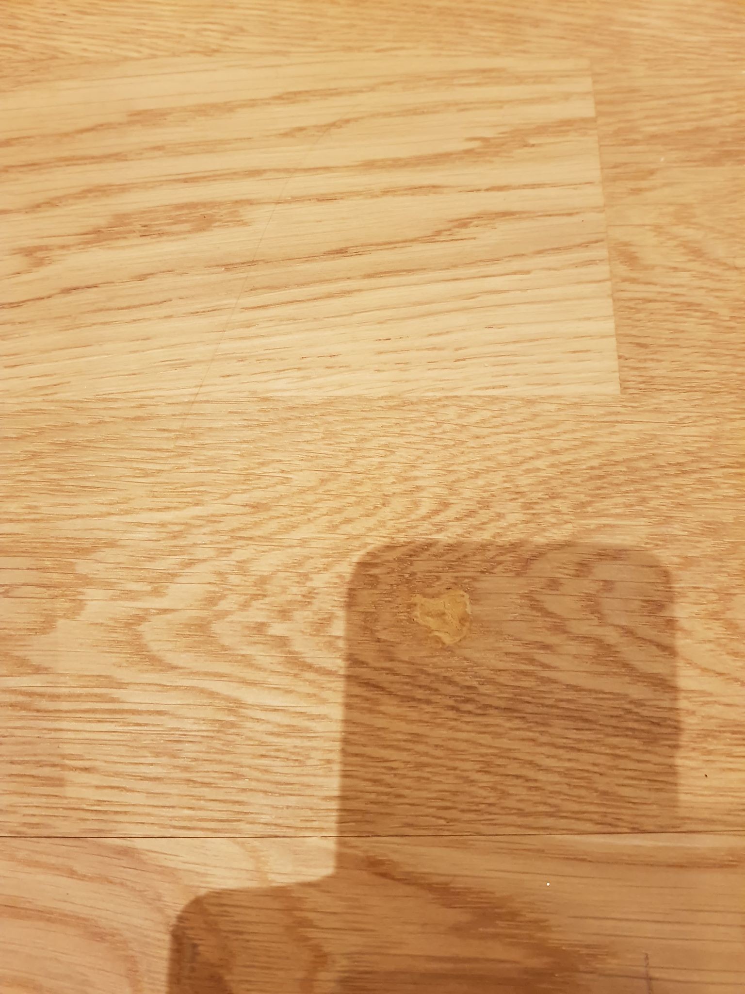

Nedan är en bild på den lagningen jag gjorde, med kährs spackel.
Som sagt, köp vax, det blir riktigt bra då.
Här är viedon jag tänkte på:
Min lagning med spackel
Trägolv med reparation område fyllt med kährs spackel, visar skarv och träets ådring.
[media]
Är det den här så är det riktigt snyggt gjort.
  • Trägolv med markerat område, skugga som visar på snygg detalj i hantverket.
