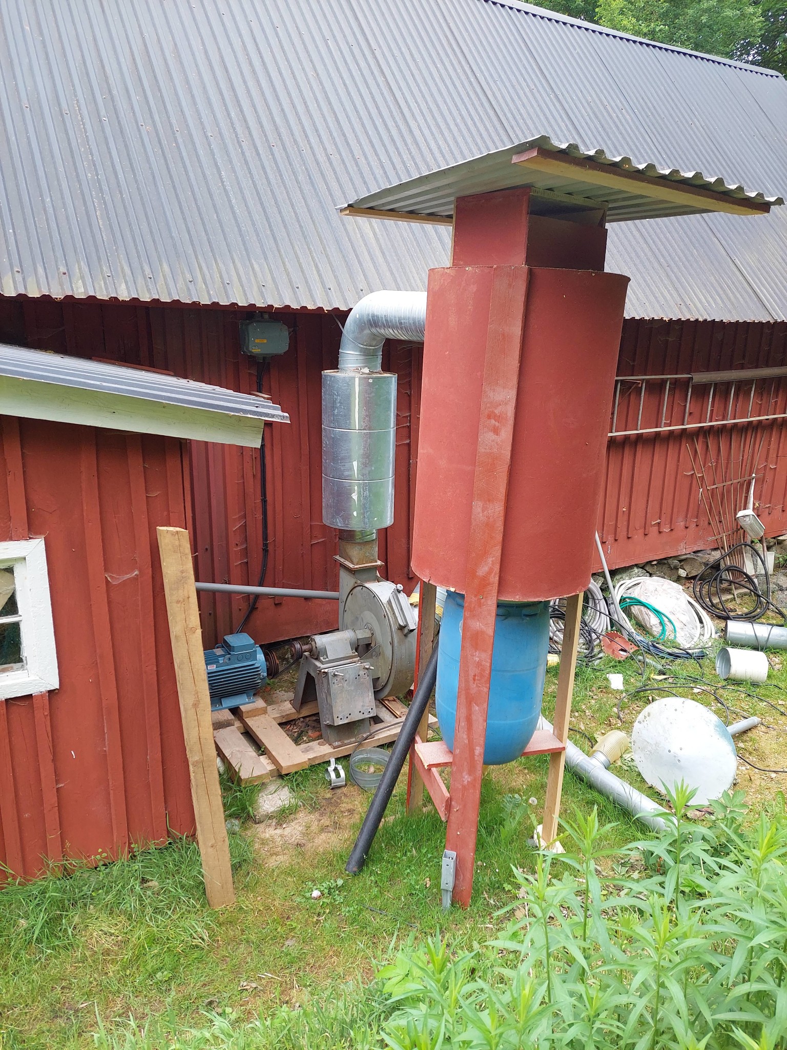

Tankar kring rördragning för spånsug

Ställ suganläggningen utanför istället. När min fläkt kör på högsta varvtal låter den typ som ett flygplan, å på alla snickerier jag har sett så står fläkten utanför. Det är ett bra sätt att slippa ljudet inne
Vad för slags spånsug har du? En grej man kan göra är att bygga in sugen i ett skåp som man invändigt klär med äggkartongs-formad skumplast

Har ett Logosol RL5000 Renluftsaggregat.D Djävulssnickarn skrev:
Är redan i ett skåp men tänkte på iomed att stammen blir 250mm så kan det ju dundra lite, men det går nog bra endå.
Hela insidan är klädd med bitumenplattor.
http://www.moretens.com/SPaggregat SA4000.pdf

Måste du ha 250 mm diameter på röret, det är bara 200 på renluftsaggregatet?
Är det klena anslutningar från maskinerna typ 100 mm så kan lufthastigheten bli så låg i 250 röret att spånet lägger sig i röret.
lösningen blir ju att ha flera spjäll öppna för att släppa in extra luft.
Bara min erfarenhet från en snickarskola.

Jag kör alltid med bara maskinens ventil öppen men ibland så öppnar jag flera ventiler å kör fläkten på högvarv. Då försvinner allt spån i hela systemet. Men jag tror inte du behöver gå upp till 250, är det 200 anslutning är det bra att köra 200 rör

Nej det är 250mm på 5000 aggregatet, pdfen visar den mindre 4000 spånsugen.prototypen skrev:
Protte
Har redan 250mm rör och nästan alla maskiner har 120mm anslutningar.
Tänkte köra 250mm på stam sen ut till 160mm rör..
Enligt logosol som jag köpte den utav så tappar jag prestanda om jag ska gå ner i rördimension så då ha jag kunna köpt den mindre istället..
