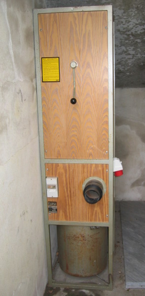

phl det är lite väl klen motor för rör dragning .
men det kommer bli mycket bättre med rör , än slangen du har i dag

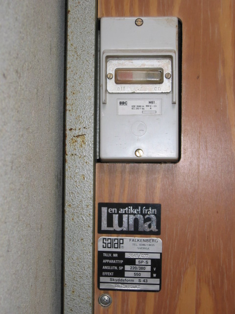

Får väl se var det landar med motorstorleken. Såg att den dessutom bara är på 550W, det är klent som attan. Dock är det ent 3-fas induktionsmotor vilket jag upplever som starkare än enfasmotor med samma märkeffekt. Kniper det går det att byta motor på den men en gissning är att motoreffekten är matchad mot övriga konstruktionen. Så ser möget ut:
Min uppfattning är att den är tänkt att monteras stationärt om än i en liten verkstad.
