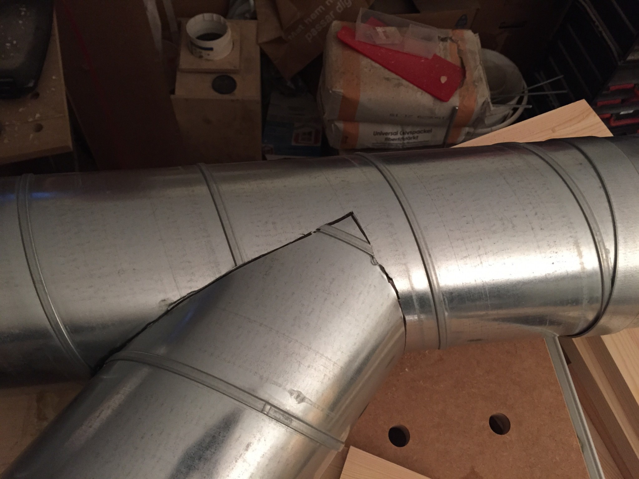

Vet ni vad den här tråden saknar? Jo, bilder.

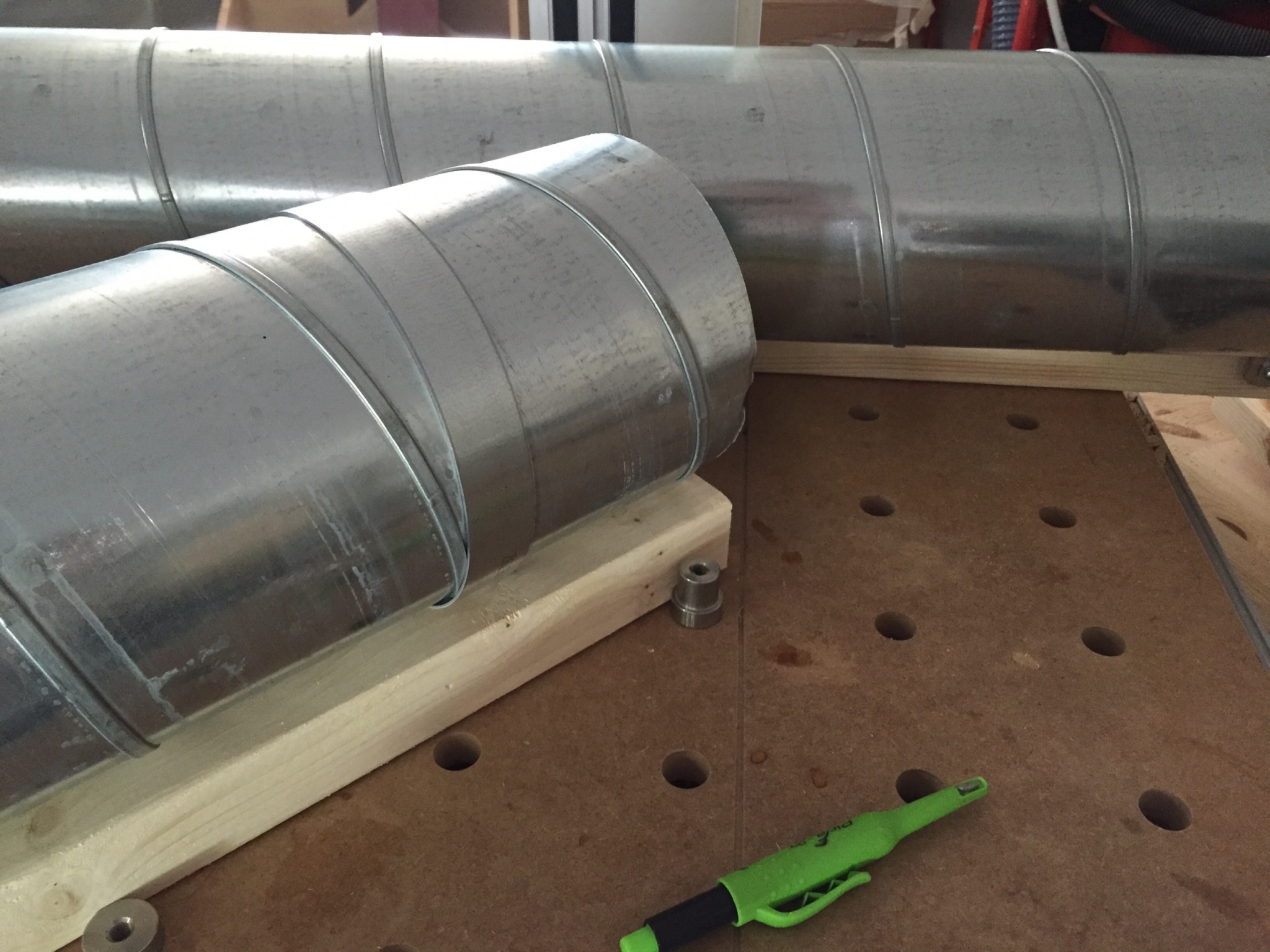

I brist på köpbara y-rör till 160 spiro beslöt jag mig för att bygga eget. "Hur svårt kan det vara?"
Planen var lödda "öron" men ingen ambition att få tät lödskarv utan tätning får jag fixa på annat sätt.
Första problemet är att få till hålen. Här kanske jag borde googlat några minuter istället, men hur svårt kan det vara?
Med rören någorlunda fixerade i 45 grader sköt jag laser genom från lite lagom långt avstånd och noterade var skuggan hamnade.

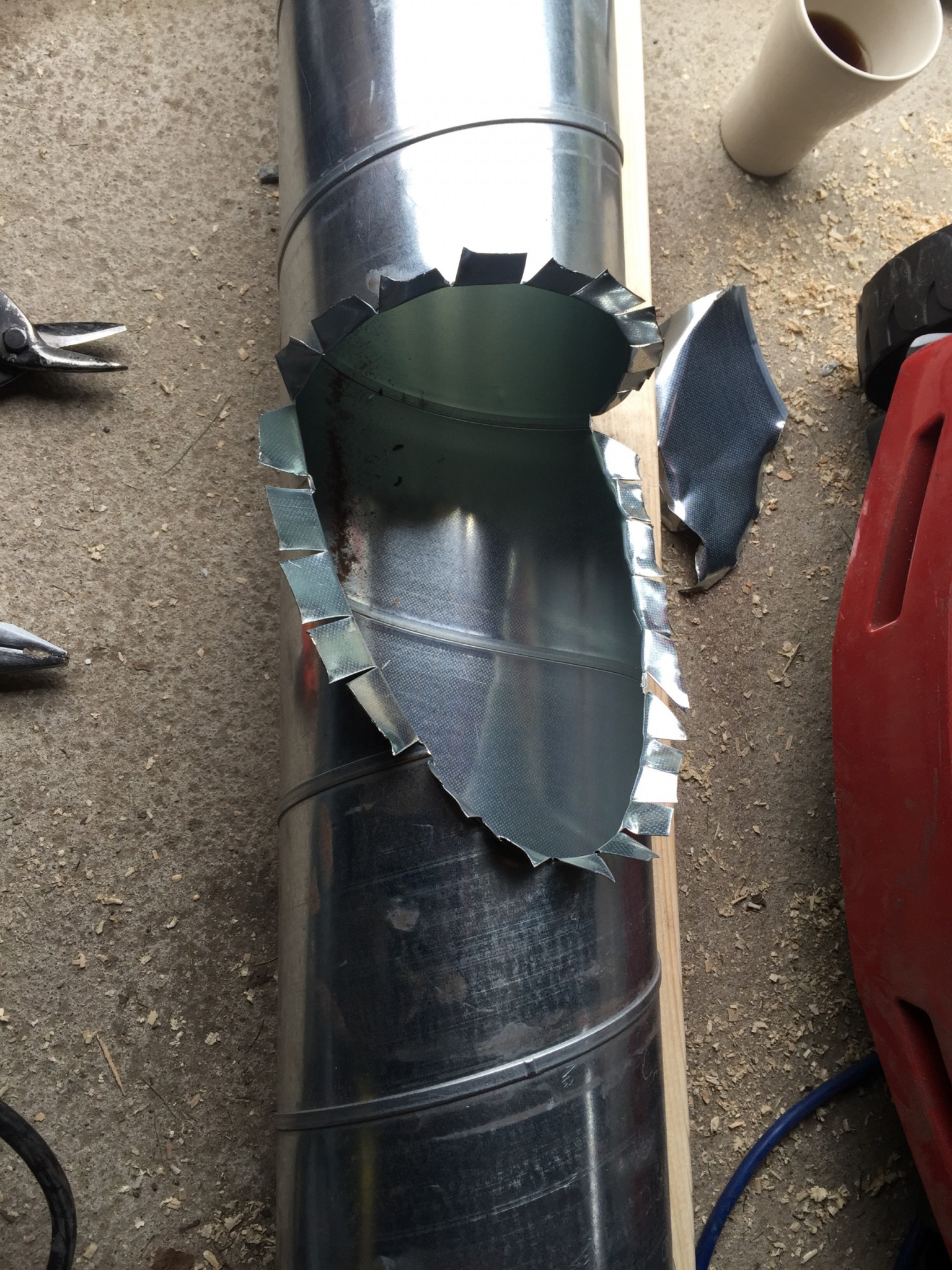

Lite klipp med en plåtsaxen senare (det var inte riktigt första försöket) ser det ut så här istället. Hål två är mycket enklare, bara att trycka ihop rören och rita:
Jag klippte upp lite lagom långt in och klippte upp öron.

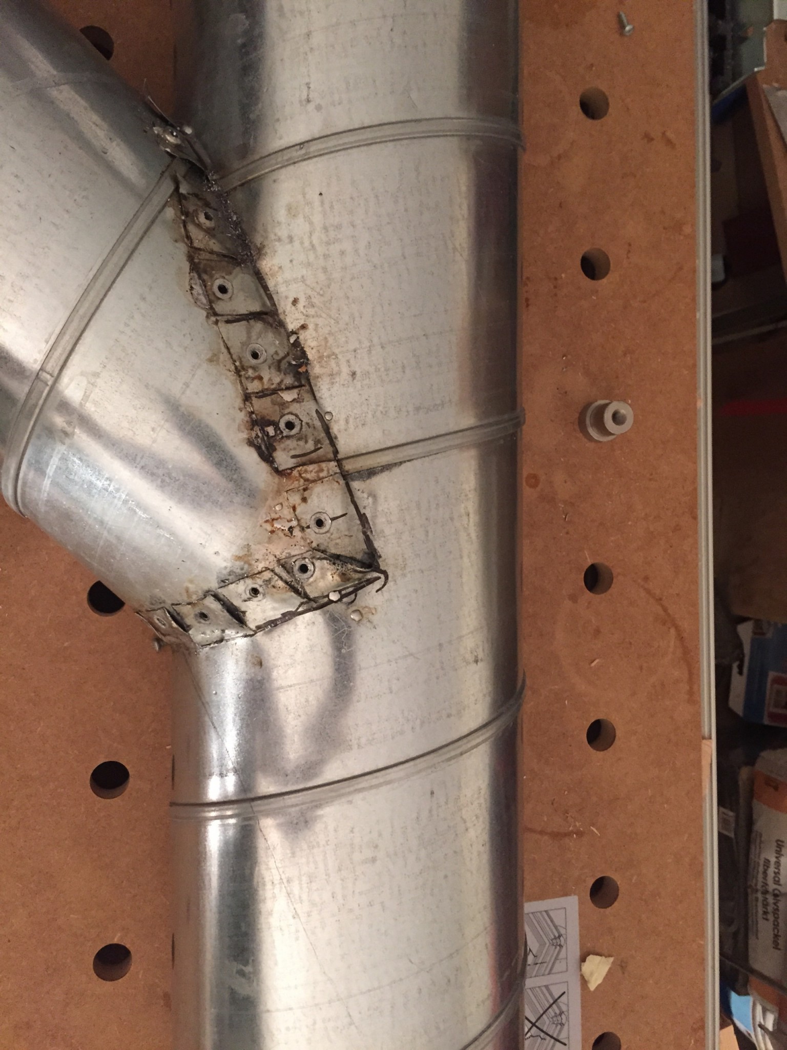

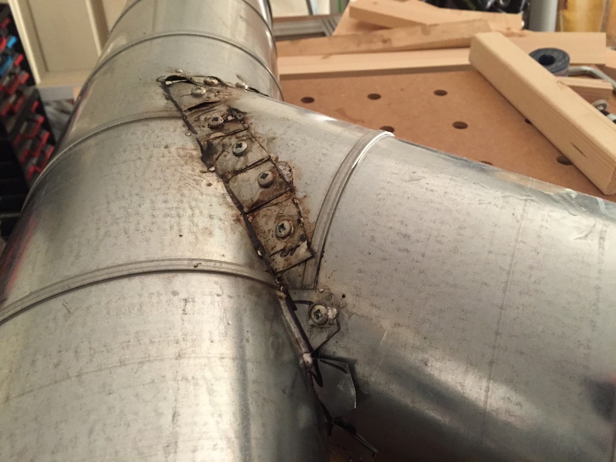

Jag böjde ner hörnen lite, slipade med smärgelduk, flussade och skruvade fast öronen ett och ett. Sedan lödning på det.
Tyvärr lyckades jag förstås löda fast fler av skruvarna så de behövde borras bort.

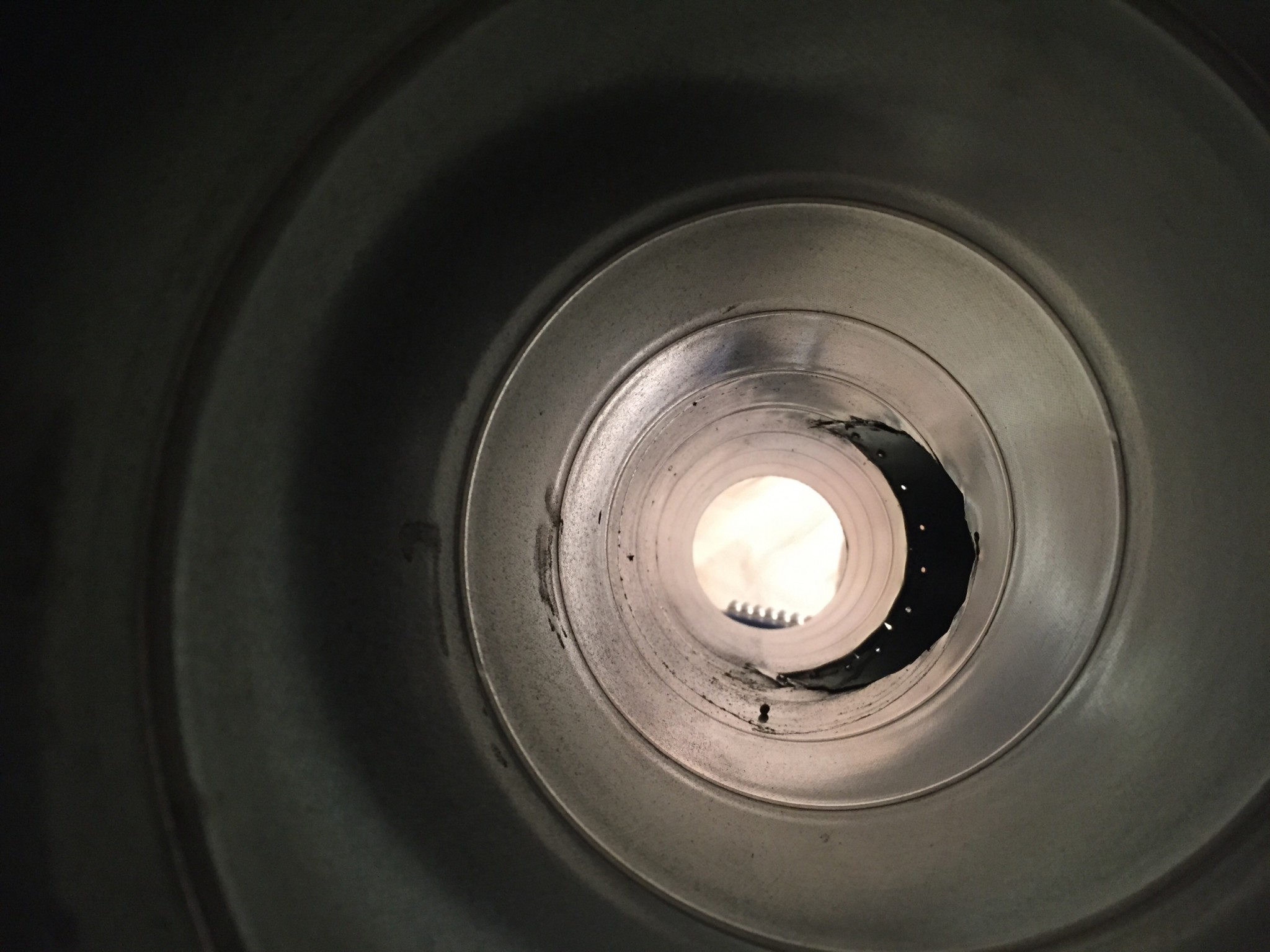

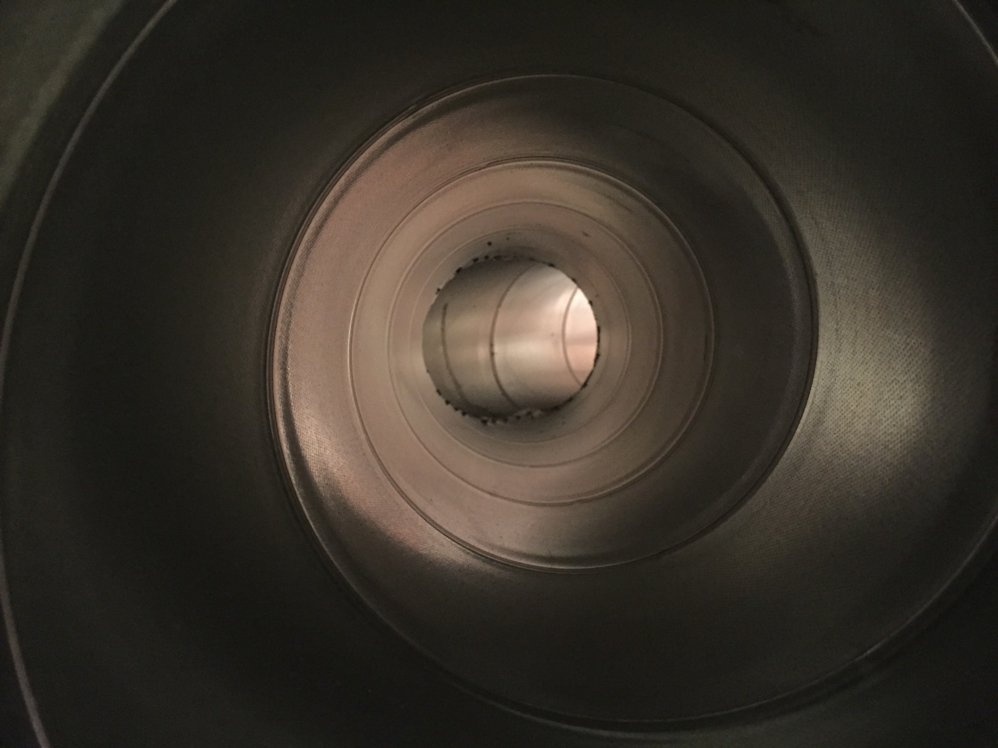

Och så här ser det ut på insidan:
Lite kemisk metall på det här så.
Sammanfattningsvis går det alltså utmärkt att bygga egna y-rör som blir tillräcklig bra för åtminstone mitt amatörsystem men jag skulle inte göra ett till om det fanns färdiga spiro-y att köpa.
