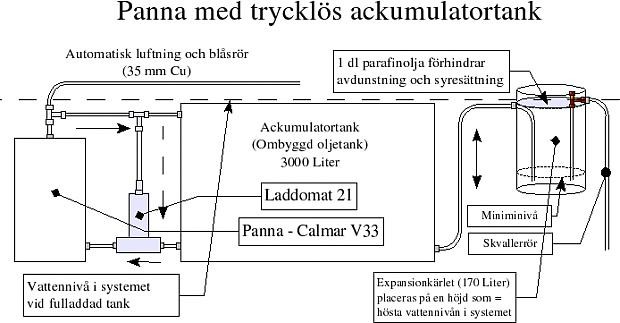

Tänk tankisolering!
Var ska man ansluta blåsröret vid en sån lösning?Matss skrev:Det vanligaste problemen vid vedpanneinstallationer beror på att luft/ånga inte kan avgå på ett bra sätt. Varför riskera sånna problem med komplicerade lösningar för att behålla expansionskärlet kallt? Ansluter man det till toppen av tanken kan det placeras vid sidan av tanken och under samma isolering. Det ger säker funktion och ingen syresättning till kostnaden av en försummbar ökning av förlusterna.
Om jag förstått allt rätt så drar man ett rör från toppen på tanken ner till botten på expansionskärlet och ett rör från toppen på expansionskärlet upp ovanför högsta punkt på tanken??Matss skrev:
Japp, men egentligen kan du placera expansion under tanken och även låta utlopp från expansion sluta under tanken. Det är ju lätt att prova med ett par PET-flaskor och en slangstump...Bjuris skrev:

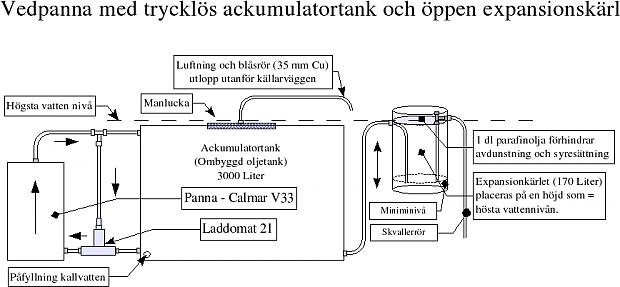

Innan du börjar grunna på hur det fungerar, föreställ dig att det som sysns i bild är ett helt självständigt system där enbart hetvatten cirkulerar, inget annat.Matss skrev:Jungman, vet inte riktigt hur jag ska tolka din ritning avseende expansionskärlets placering i höjdled. Ska det vara nån ide att ha ett expansionskärl måste det placeras med botten i nivå med tankens högsta punkt annars kommer luft att sugas in via blåsröret när volymen minskar. Och placeras det över får det enligt gällande bestämmelser inte vara högre än 0,3 m.
I radiatorkretsen som får sin energi via en värmeväxlare, sitter en vanlig "tryck-burk" för expansion, samma som satt där när det var olje-eldat. Vet inte exakt men jag tror den är på 20 - 25 liter. Varmvatten beredes också via värmeväxlare. Tanken laddas direkt från pannan med hetvatten. Föreställ dig pannan, ack-tanken och expansionskärlet som ett helt separat kärl med samma hetvatten. Hetvattensystemet är inte i någon direkt förbindelse med förbrukare, bara indirekt, via VVX. Inget vatten "sugs" någonstans. Jag har ju t.o.m. ritat en sträckad linje för högsta hetvatten nivå. Studera igen! ;-)
Har tittat igen och frågan kvarstår: Ska det vara nån ide att ha ett expansionskärl måste det placeras med botten i nivå med tankens högsta punkt annars kommer luft att sugas in via blåsröret när volymen minskar. Om du inte har nån form av backventil i blåsröret?
Med ett sådant här öppet system funkar det väll med två tankar precis på samma sätt som med ett trycksatt? Även om det är att föredra med en stor tank, men det är det ju i ett trycksat system också.

Snälla Matss, titta en gång till. Jag har till och med angivit systemets högsta vattennivå som en streckad linje. Då är tanken laddad till 95 grader eller högre. när vattnet svalnar till 20 grader är vattnet i linje med lägsta nivå. Även det märkt vid expansionstanken. Tänk, vad har T-kopplingen i skvallerröret för uppgift? ;-)Matss skrev:
