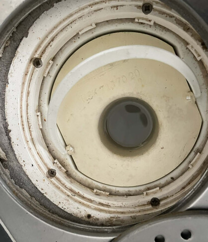

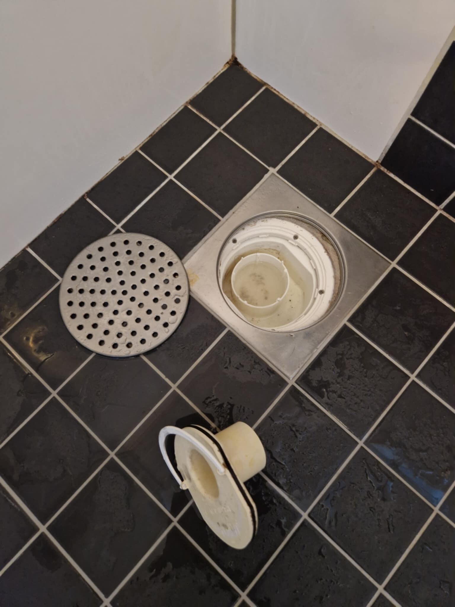

Jafo golvbrunn och vattenlåsinsats 7137020.
Hur felsöker vi vattenskadan?

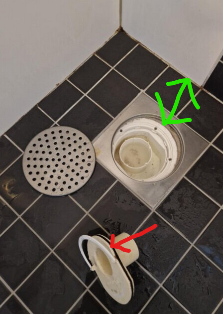

Vad saknas på golvbrunn och vattenlås? Det ser ut som om o-ringen saknas. Något mer?
Närbild av en golvbrunn utan o-ring i ett badrum, synliga skarvar och vattenlås, omgiven av svart kakel.
Närbild på en delvis isärplockad golvbrunn där en o-ring saknas vid vattenlåset, vilket kan orsaka avloppslukt och potentiell vattenskada.

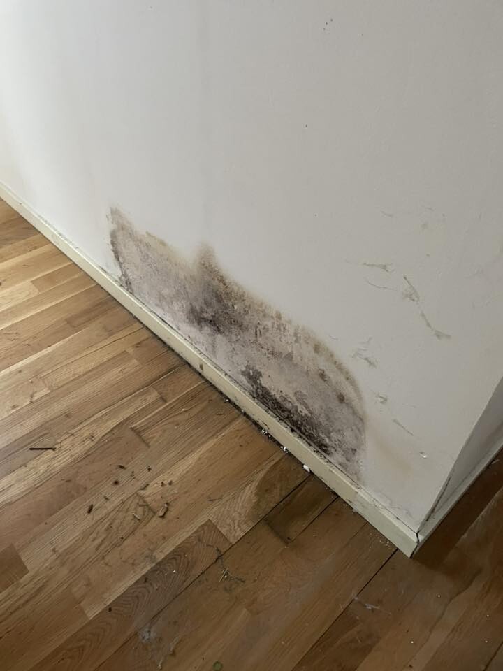

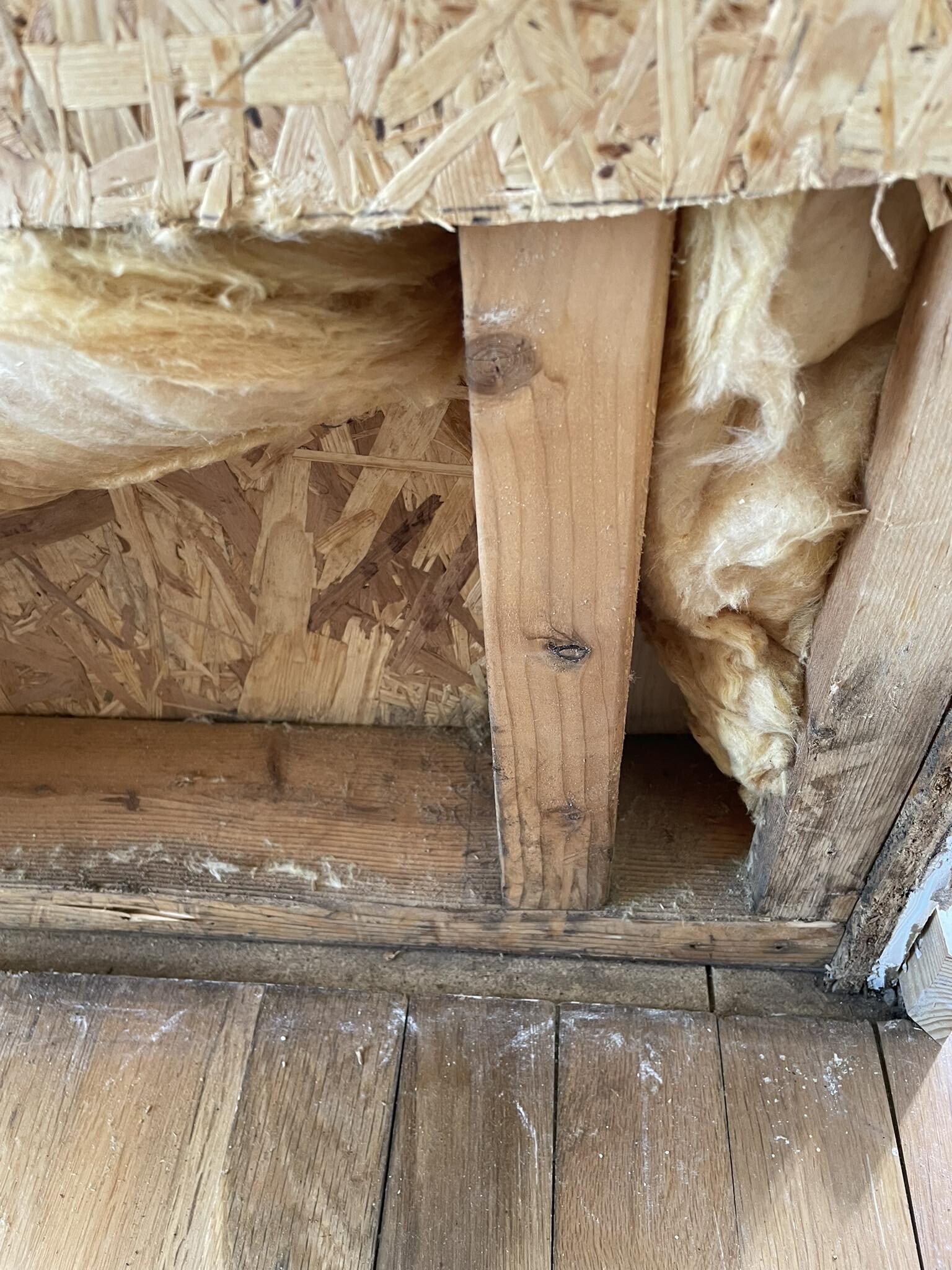

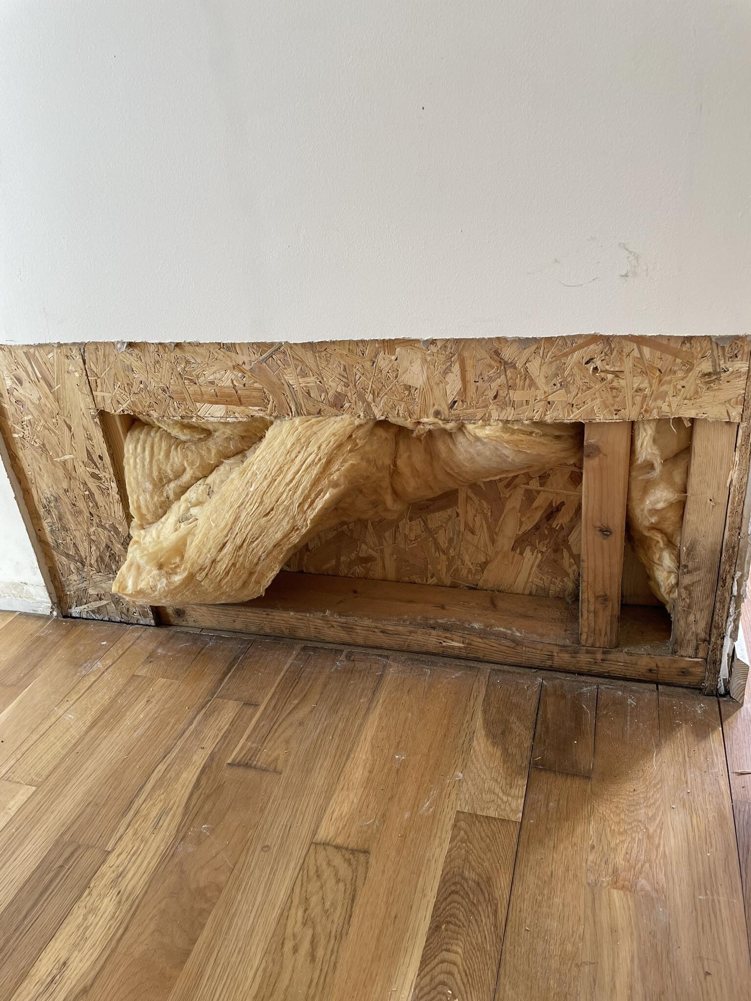

Vi har alltså upptäckt en fuktskada i en lägenhet som är byggd ovanpå ett garage. Skadan är i ett rum som ligger intill ett badrum. Tyvärr har det stått en garderob mot väggen där fuktskadan finns, vilket dolt fuktskadorna, så detta kan ha pågått ett tag. På andra sidan där fuktfläckarna är finns badrummet, men dock vare sig duschen eller toaletten.
Fuktskadad vägg i lägenhet med golv av ekparkett.
Öppen väggkonstruktion med träreglar, OSB-skiva och gul isolering synlig, ovanpå ekparkettgolv.
Väggkonstruktion med träreglar och isolering, synlig OSB-skiva och golv av trä. Inga tydliga tecken på fuktskador eller o-ring.

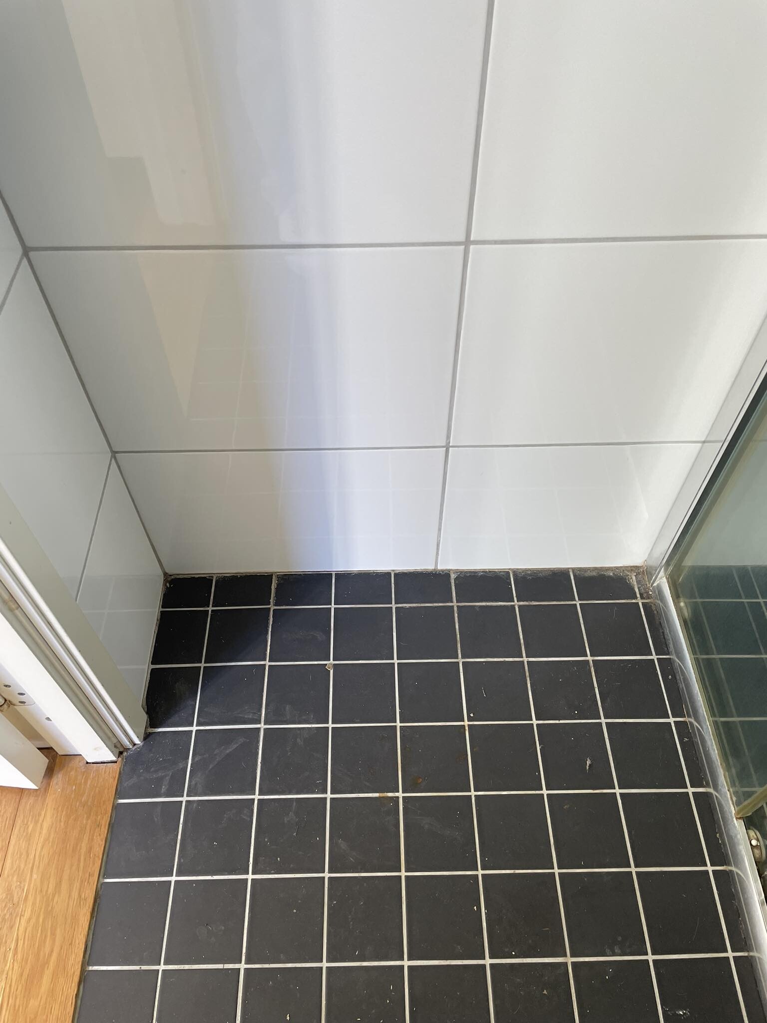

Badrum med svarta klinkerplattor och vita kakelväggar; hörn av duschutrymme utan synligt golvbrunn.

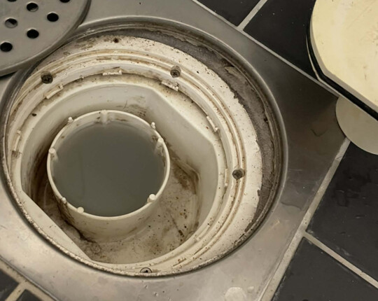

Lägenheten har varit uthyrd och det var när hyresgästen lämnade lägenheten som vattenskadan uppdagades. Det luktade även avlopp från duschen. När vi tagit loss vattenlåset ser det ut som om o-ringen saknas. Hyresgästen påpekade att det luktade avlopp för ett år sedan och gjorde då rent vattenlåset. Ev kan o-ringen försvunnit redan då. Så här såg det ut när hyresgästen rensade avloppet. O-ringen syns på denna bilden.
Öppen golvbrunn med borttaget vattenlås och silar, svart kaklat golv. O-ring saknas vilket orsakar avloppslukt och misstänkt vattenskada.
Nu till viktigaste frågorna? Vad kan vara en trolig orsak till vattenskadan? Hur felsöker vi? Det känns helt torrt när vi öppnat upp i intilliggande rummet, skurit bort gips och tagit undan isolering.
Konstruktionen i rummet är Golv: spånskivor och ekparkett. Vägg: träreglar, OSB och gips. På andra sidan i våtrum: träreglar, OSB, gips, tätskikt (ev endast på golv samt på vägg i själva duschen samt kakel)
Nej den ser inte ut att saknas...
Dessutom motar den bara lukt, inte fukt.
Se röd markering på bild.

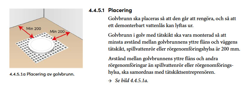

Tätskiktet i badrummet måste vara skadat på annat ställe!
Brunn ska aldrig sitta så där nära vägg dock, enligt grön markering...
Golvbrunn i badrum, utan lock, med en röd pil som pekar på brunnsänden och en grön pil som pekar på placeringen nära väggen.
Illustration av golvbrunnsplacering, med pilar och text som anger minsta avstånd 200 mm från vägg. Text beskriver installationsrekommendationer.

Tack för svar! Denna bild tog hyresgästen när hen rensande avloppet för ett år sen. Efter att hyresgästen flyttat ut ser det ut så här:
Vattenlås under diskbänk med borttagen o-ring. Synliga skruvar och smuts runt kanten på vattenlåset.
Jag är medveten om att själva o-ringen endast påverkar så det blir tätt / motverkar lukt. Men vad händer om själva vattenlåset inte sätts tillbaka korrekt? Kan det orsaka läckage under klinkers?
Tack för information om avstånd brunn - vägg.
Nej.
Att vattenlåset inte sitter korrekt har inget att göra med vattensäkerheten (om allt annat är korrekt).
Alltså styr bara vattenlåset ev lukt, inget annat.

Okey, tack! Jag funderar och funderar på tänkbar orsak. Fuktskadan i rummet som gränsar till badrummet är inte mot den delen av badrummet som duschen är utan mot väggen bredvid duschen. Hyresgästen har inte haft översvämning enligt egen utsago. Kan vatten läcka under klinkers från duschen? Det är torrt i väggen nu, alltså i rummet där skadan upptäckts.
Vad jag förstår är klinker och fog inte tätt utan det är tätskiktet under som står för det. Därmed kan också ett fall som ser rätt ut sett på klinker, vara fel under dem.

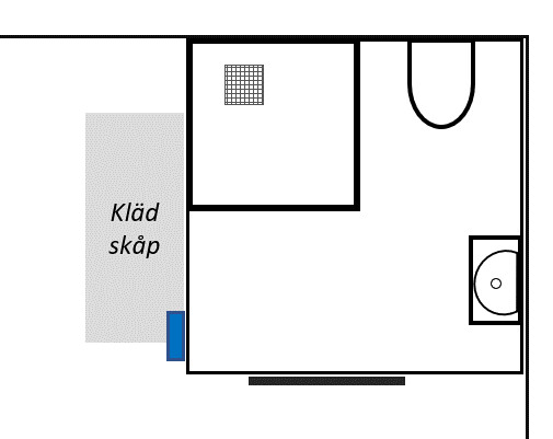

Vart är skadan om du ser från brummet sätt
Ingen perfekt ritning, men en ungefärlig bild.
Vattenskadan markerad med blått.
Planskiss av rum med klädskåp, toalett och dusch; vattenskada markerad i blått vid klädskåpet.

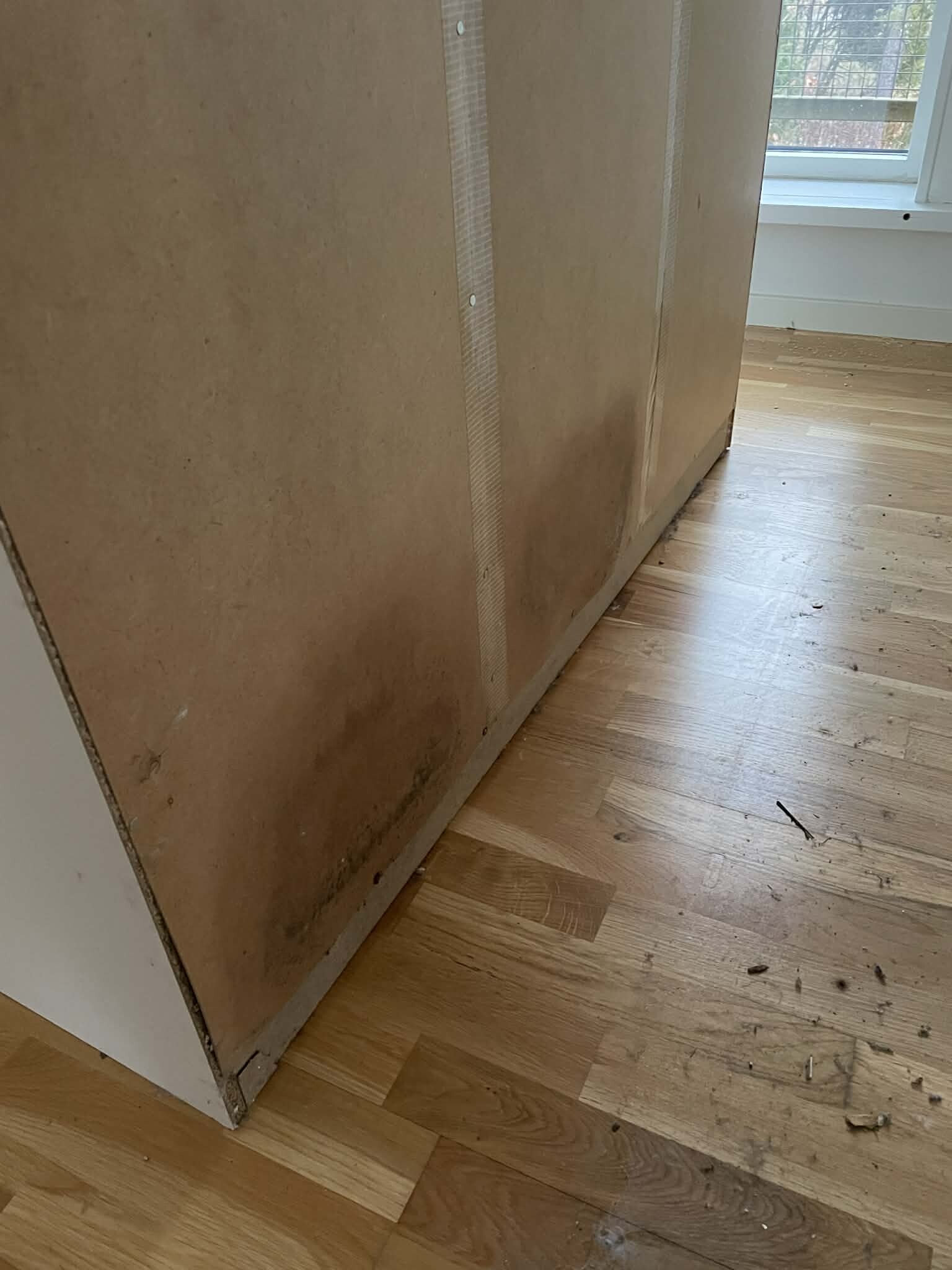

Tack att du delar dina tankar. Jag har funderat på det som orsak också. Men fuktskadan syns framförallt i golvnivå samt ser ut att ha dragit sig uppåt på baksidan av väggen och klädskåpet.
Fuktskada på vägg vid golvnivå i ett rum. Skadan visar mörka fläckar som sträcker sig uppåt från golvet. Trägolv syns nedanför skadan.
Fuktskadad vägg vid golvnivå där skadan har spridit sig uppåt på baksidan av väggen och närliggande golvytan är synlig.

Jo, men det kan fortfarande vara kondens, fukten hamnar ju på alla kalla ytor. Jag tror snarare att fukt på själva skåpet ökar misstanken på kondens. Hade det varit bara inne i väggen som vattnet kommer från skulle det inte hoppa över lika lätt till skåpet. Jag hade haft det under uppsikt och spolat extra mycket i badrummet och undersökt om det återkommer.

Tack! Jag förstår resonemanget och det hade ju onekligen varit bättre om det var kondens! Men borde det inte vara fuktskadat på hela klädskåpets baksida då, åtminstone i sidled. Det är torrt nu, både på klädskåpet och där vi öppnat upp i väggen.

Kondens bildas och rinner ner på baksidan av garderoben och "fastnar" där det är kontakt med väggen. Kan de vara så att din garderob stått lite snett och enbart haft kontakt med vägg där de är mögel?
