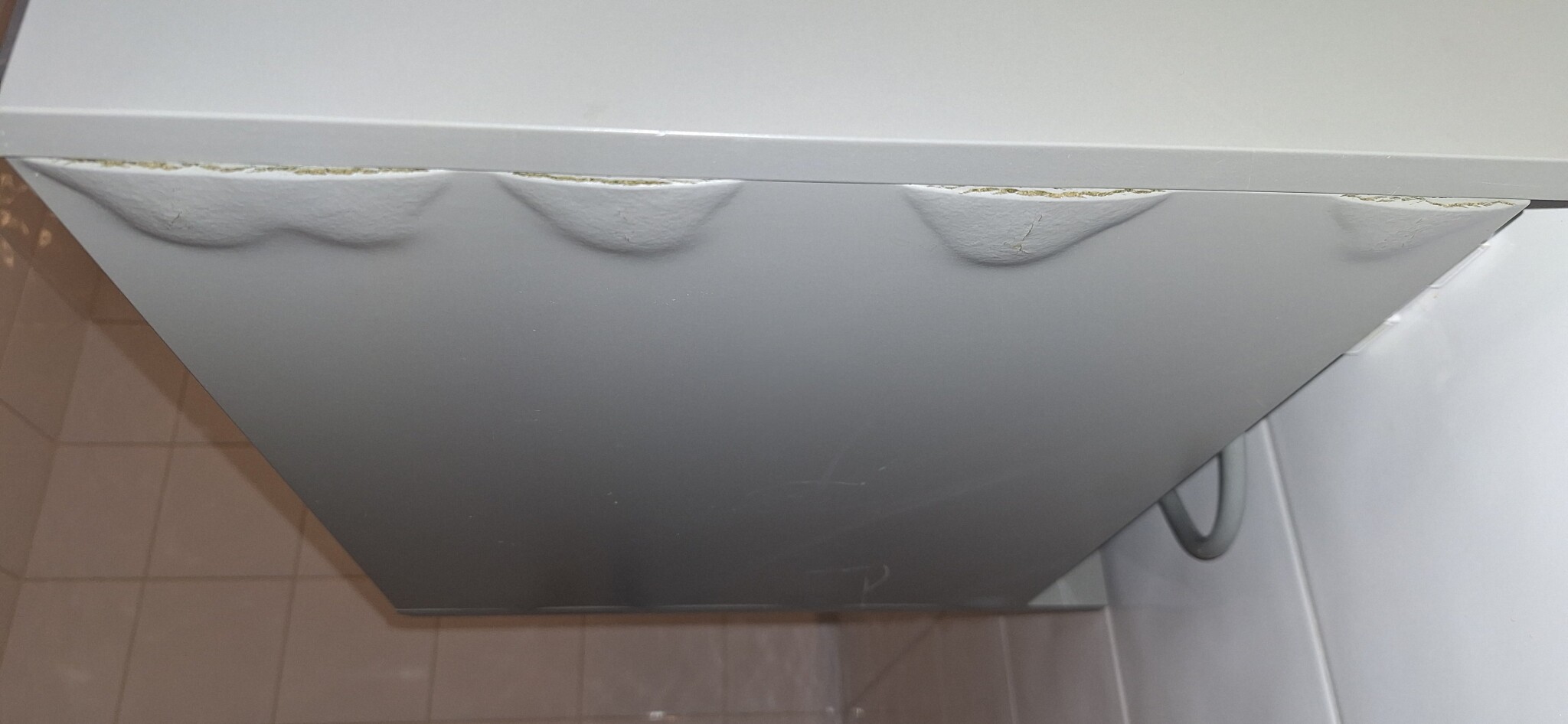

Önskar att jag läst detta innan vi valde Gustavsberg graphic till nya badrummet. Installerade enligt knapphändig monteringsanvisning, extremt trångt bakom skåpet för installation av medföljande vattenlås bidrog till en svagt läckande skarv, knappt märkbart förrän efter en vecka, då en rejäl fuktskada visade sig i skåpets bottenskiva. Vatten hade trängt in i skivans obehandlade ändträ. Har aldrig upplevt en möbel som är så vattenkänslig. Med facit i hand skulle jag platsbyggt detta istället för att få rätt kvalitet. Känner mig faktiskt grundlurad. Inget mer Gustavsberg för min del. Kalle Anka-kvalitet.E EllM skrev:Jag kan bara instämma. Valde Gustavsbergs Graphic serie till mitt nya badrum. Redan vid installationen så fick skåpet ett litet slag o "blemma" i ytan. Kort därefter reste sig hela ytan och svällde upp. Det visar sig vara vanlig spånskiva i skåpet. Inte något man önskar ha i ett fuktigt badrum. Det borde vara impregnerat trä i stommen, under plastfolien kan jag tycka.
Kunde likaväl köpt ett Ikea skåp, för en tredjedel av kostnaden. Man tänker ju att det finns en anledning till att köpa ett premiumklassat badrumsskåp för 7000 eftersom det ska tåla fukt i ett badrum. Att man kan ta så hutlöst betalt för något som inte håller kvalitet, är för mig en gåta.
Usch då, det där ser inget vidare ut. Jag skulle hört av mig till Gustavsberg och rådfrågat dem eftersom det är nytt. Jag orkade inte bråka så jag tog och slipade ned skåpet, spacklade upp skadan och drog över vit folie. Ångrar mig lite nu, när fler skador har uppkommit. Det håller inte kvalitet tyvärr.C Christer Forsbo skrev:Önskar att jag läst detta innan vi valde Gustavsberg graphic till nya badrummet. Installerade enligt knapphändig monteringsanvisning, extremt trångt bakom skåpet för installation av medföljande vattenlås bidrog till en svagt läckande skarv, knappt märkbart förrän efter en vecka, då en rejäl fuktskada visade sig i skåpets bottenskiva. Vatten hade trängt in i skivans obehandlade ändträ. Har aldrig upplevt en möbel som är så vattenkänslig. Med facit i hand skulle jag platsbyggt detta istället för att få rätt kvalitet. Känner mig faktiskt grundlurad. Inget mer Gustavsberg för min del. Kalle Anka-kvalitet.
Har väldigt svårt att tro att det skulle vara någon skillnad i fuktskydd. I princip allt är spånskivor idag. Har man korrekt ventilation och inga läckage är det inget problem.E EllM skrev:
Tänker kontakta Bygghemma/Gustavsberg och göra ett försök, har dock inga större förhoppningar.E EllM skrev:Usch då, det där ser inget vidare ut. Jag skulle hört av mig till Gustavsberg och rådfrågat dem eftersom det är nytt. Jag orkade inte bråka så jag tog och slipade ned skåpet, spacklade upp skadan och drog över vit folie. Ångrar mig lite nu, när fler skador har uppkommit. Det håller inte kvalitet tyvärr.
