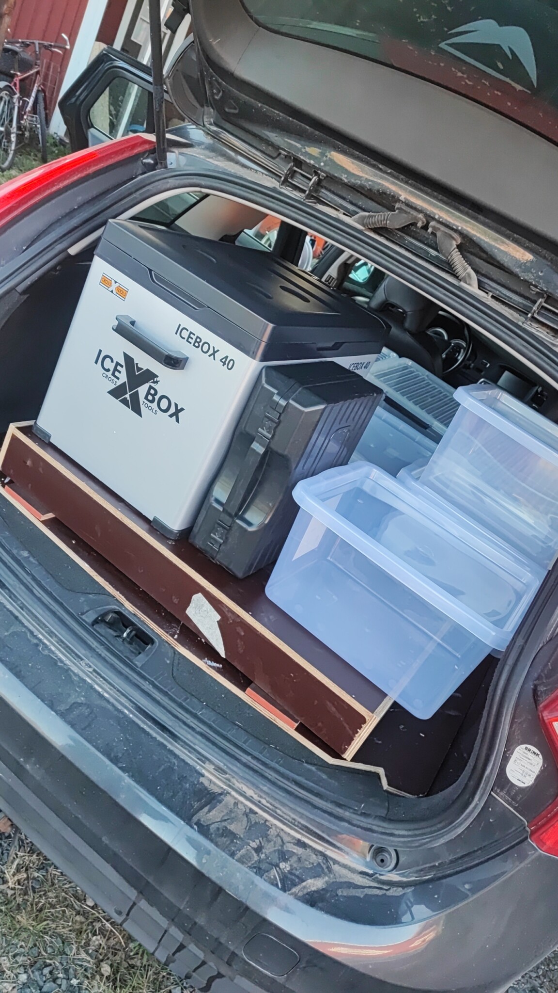

Provapacka, det blir trångt även i år 😄
Bilen är packad med en kylbox och flera plastlådor i bagageutrymmet.
Skulle behöva några skjutbeslag så jag kan dra ut kylen 50-60cm
Ska helst inte bygga så mycket på höjden och klara iaf 20-30kg
Jw S och 2 till

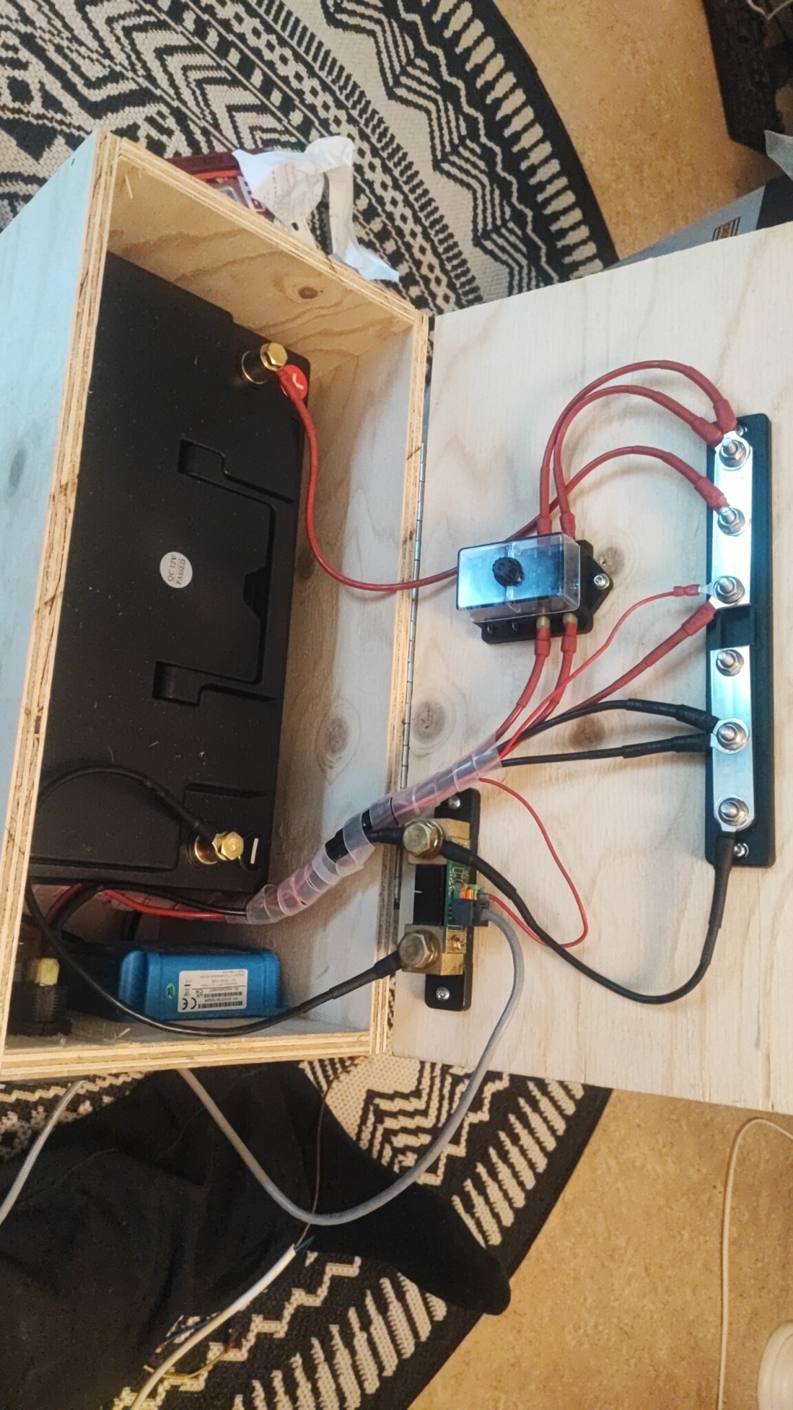

Funderar på det här med inkoppling av batteri, regulator shunt osv
Ska jag ta ström till grejerna från Load utgången eller direkt från batteriet?
Jag har valt att koppla direkt på batteriet.
Tänk på att även batteriminus på mppt:n ska kopplas på loadsidan av shunten.
Ja det har jag koll på och inget mellan batteri och shunt

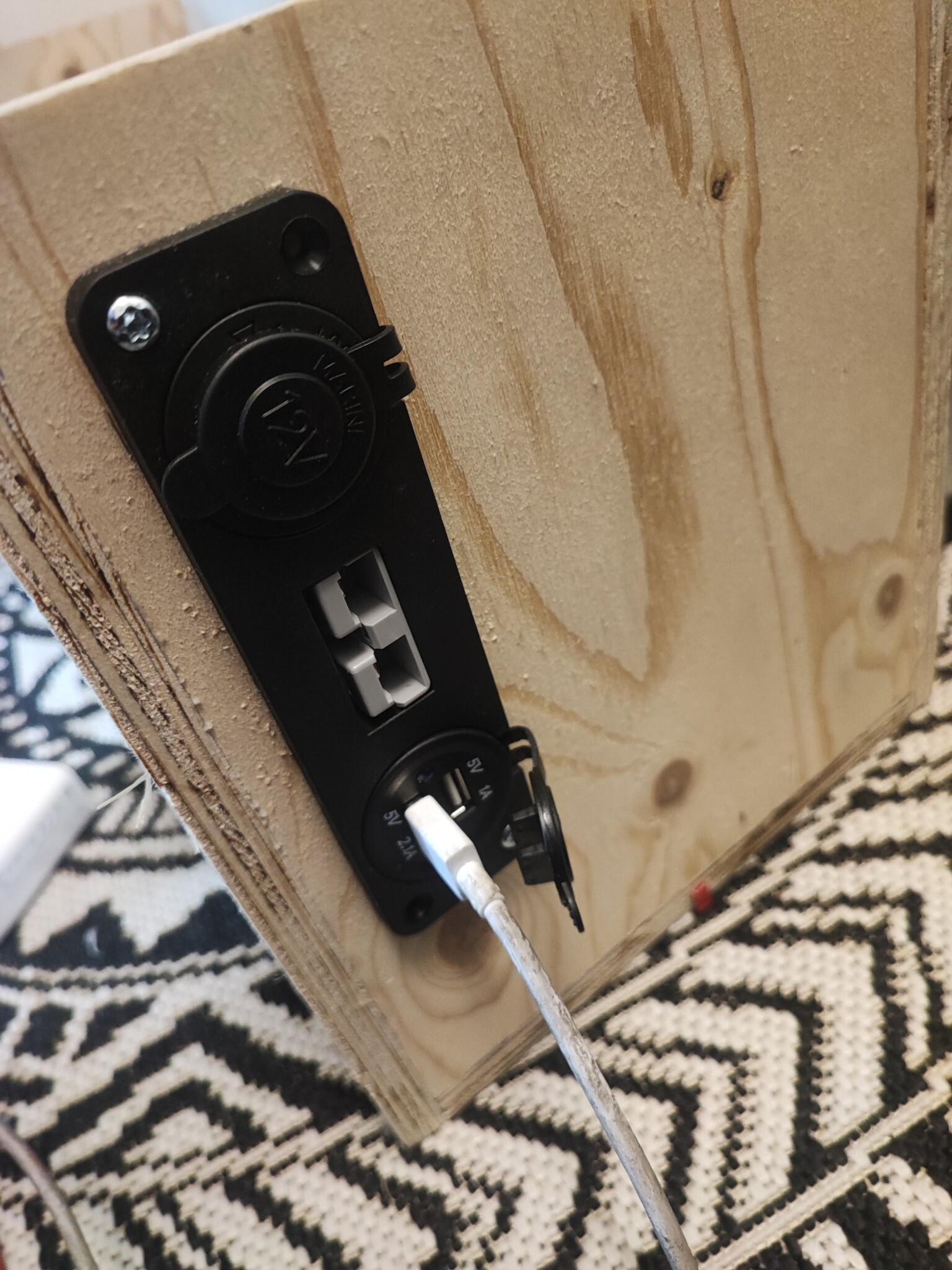

Ska borra i locket för att sätta i displayen men måste korta kabeln mellan shunt och display.
RJ12 och det har jag så klart inga, hittade en gammal telefonsladd men den är kors?kopplad och den jag har är lika i båda ändar
Träkista innehållande batteri och elektroniska komponenter med flera anslutna kablar och terminaler.
En träpanel med ett monterat 12V-uttag och en ansluten vit kabel på en mönstrad matta.
Anderson till solpanel, funderar på om jag ska sätta det till kylen också men ska prova via cigguttaget nästa helg.

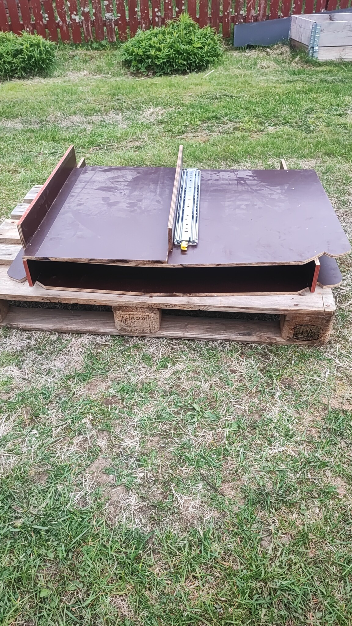

Snickrade vidare på förvaringslådan.
Förvaringslåda under byggnation, liggande på träpallar utomhus, med två långa metallvinklar ovanpå.
Ska kapa högra övre delen så den blir lika som vänstra, måste hitta vinkel skruvdragaren och se om jag kan skruva underifrån den högre biten som bara är limmad.
Ev blir det en limmad plåtvinkel på insidan.
Några klossar under så lådan inte skrapar i gummilisten till bakluckan sen är det klart 😄
