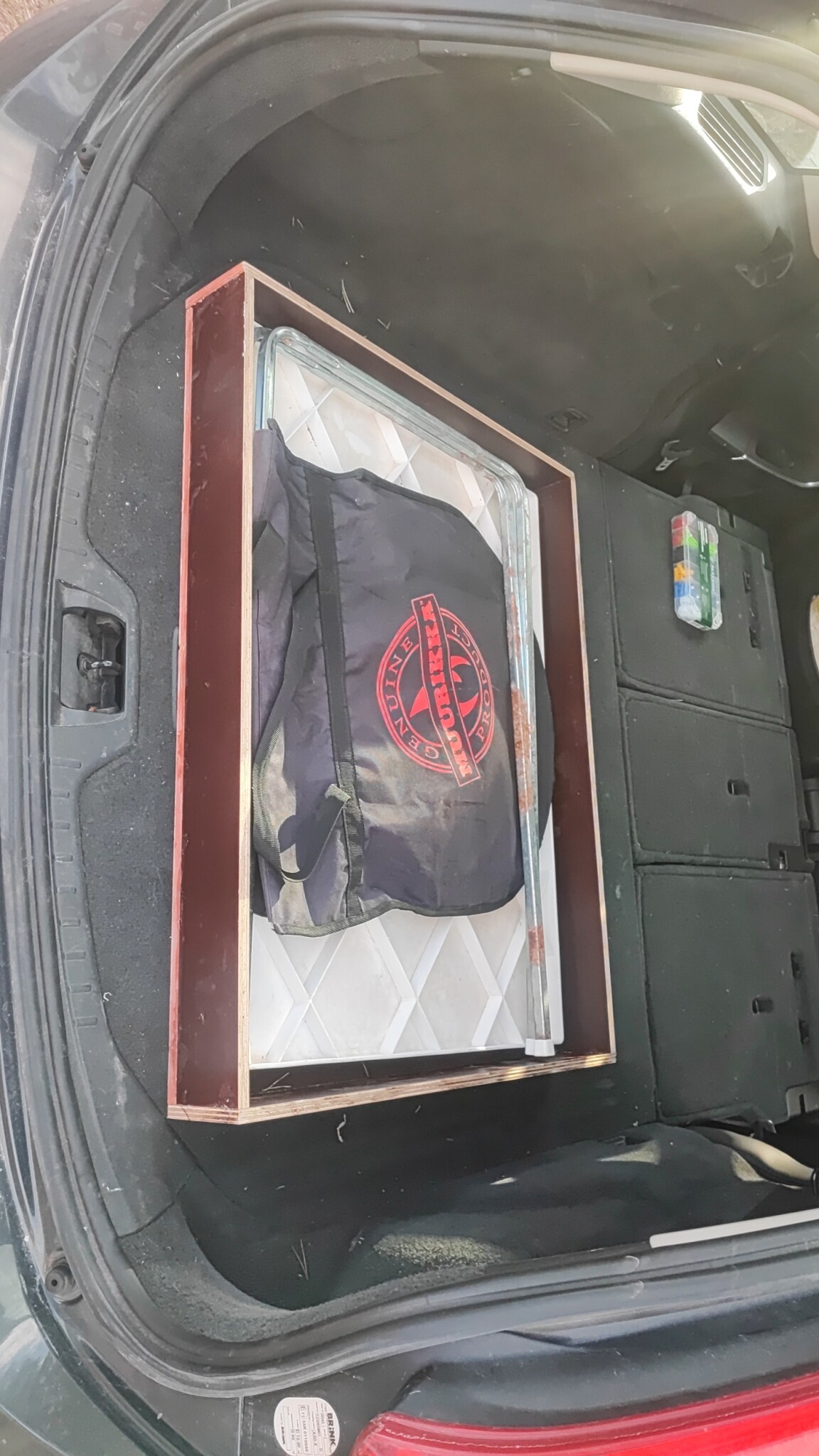

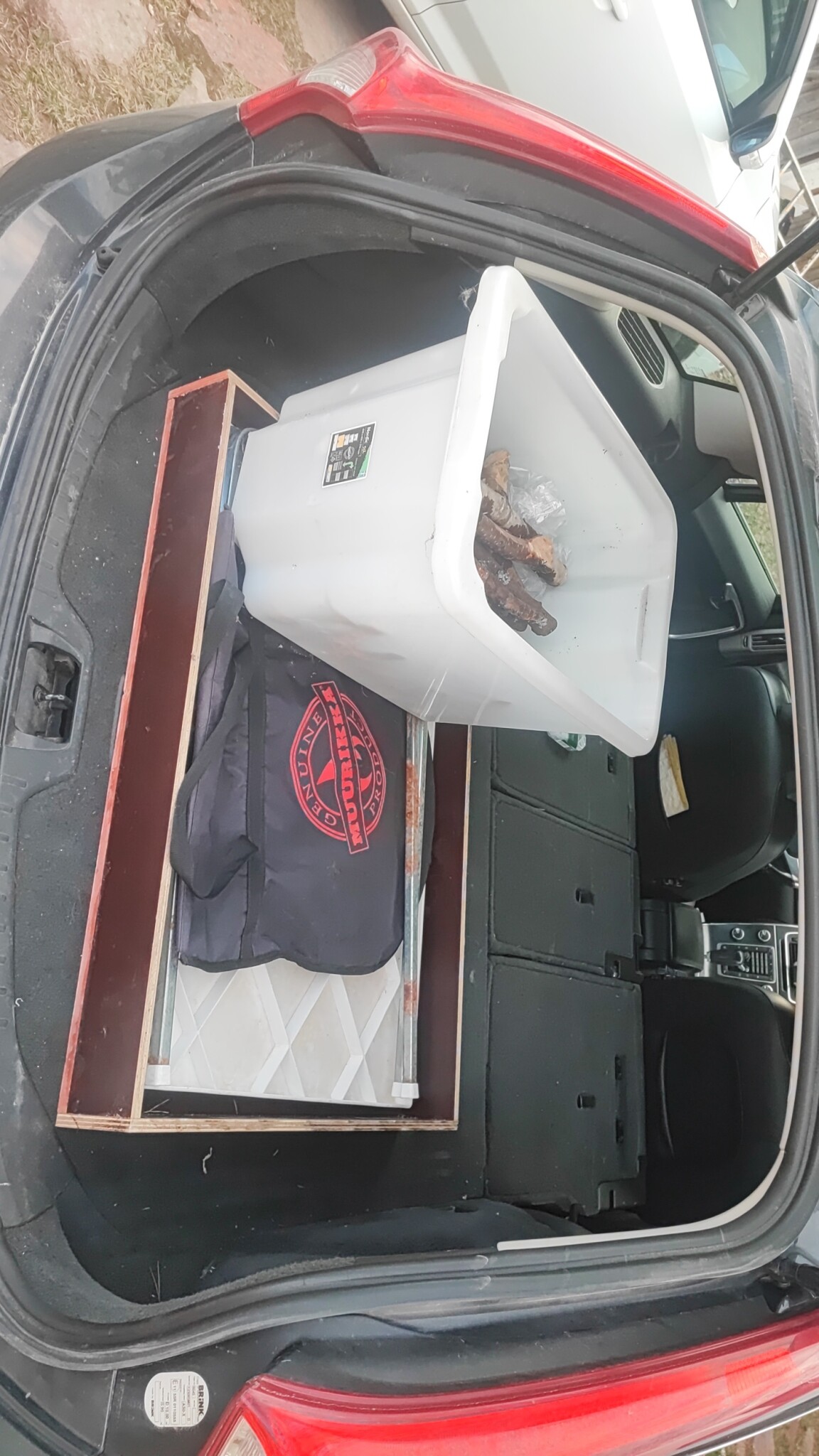

Börjat med ett dubbelgolv med låda för bord och Muurikkan.
Tänkte att det bara skulle vara att rita av bagagerums mattan men det var det ju inte 🙂
Fick till en skiva till golvet och en låda
Bagageutrymme med trälåda och kylbox på dubbelgolv. Muurikka-väska och plastlåda synliga. Förberedelser för organisering.
Crosstools kylboxen på 40l är ungefär i storlek som plastlådan, jag och frun tycker lite olika där...
Hon tror det funkar med en mindre men jag vill gärna ha en stor
Bilens bagageutrymme med en dubbelgolvslåda, en plastlåda med grejer, samt en Muurikka-väska ovanpå skivan.
Ska packa i bilen med lådor och allt så får vi se
Lådan tänkte jag att man kan vända upp och ner när den är tom så har man ett extra bord/avlastning/köksbänk

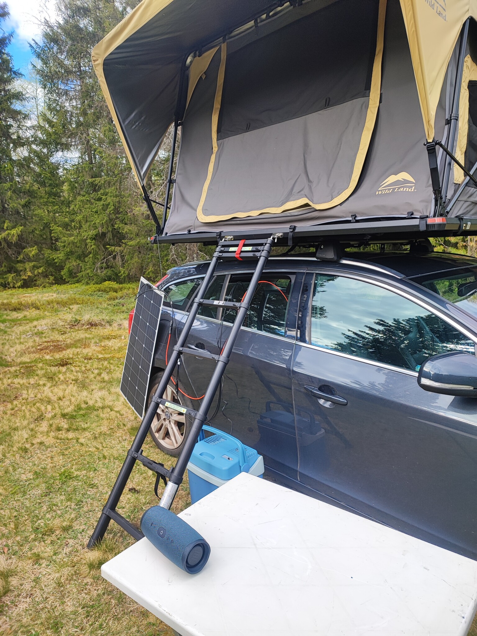

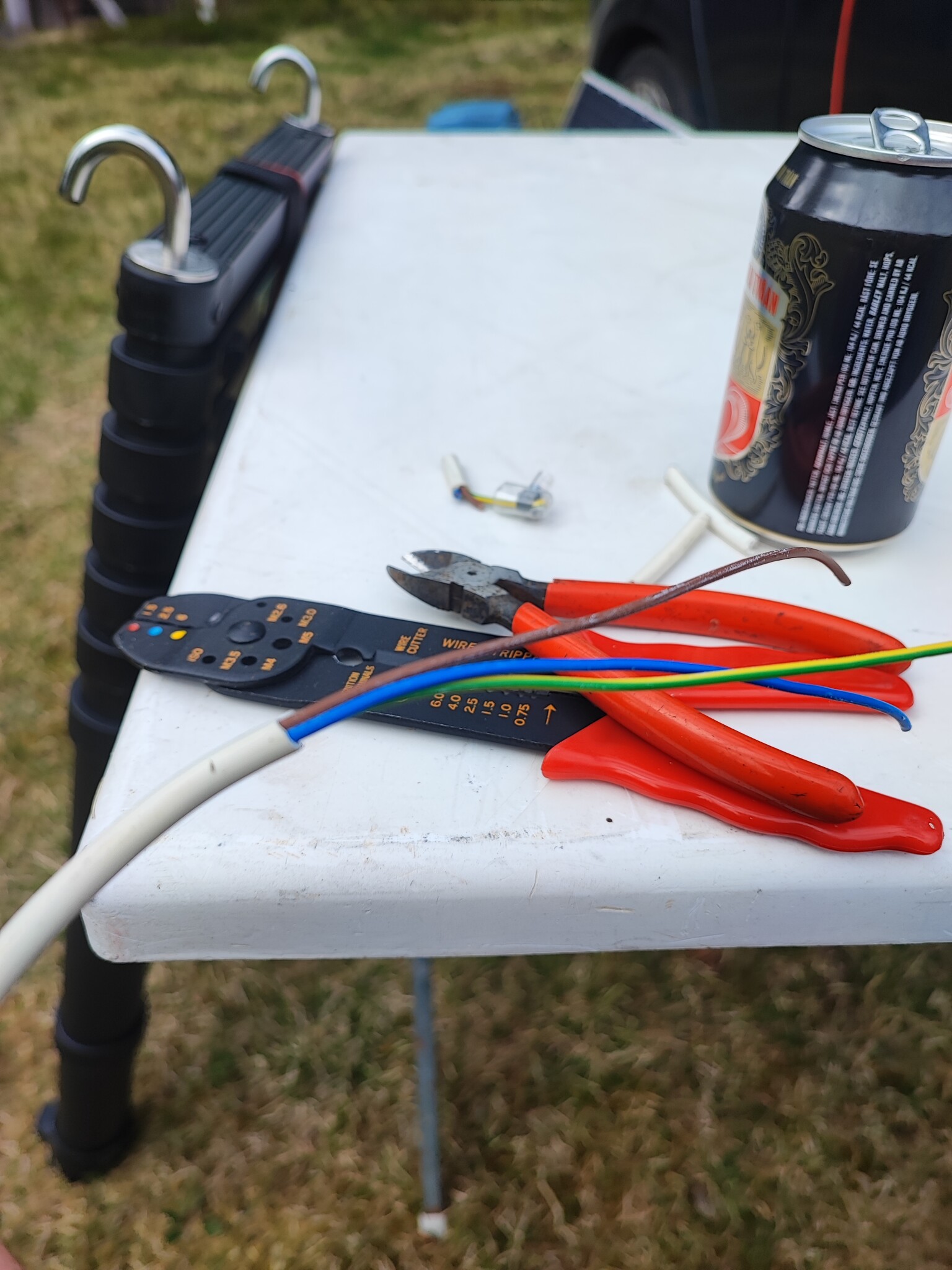

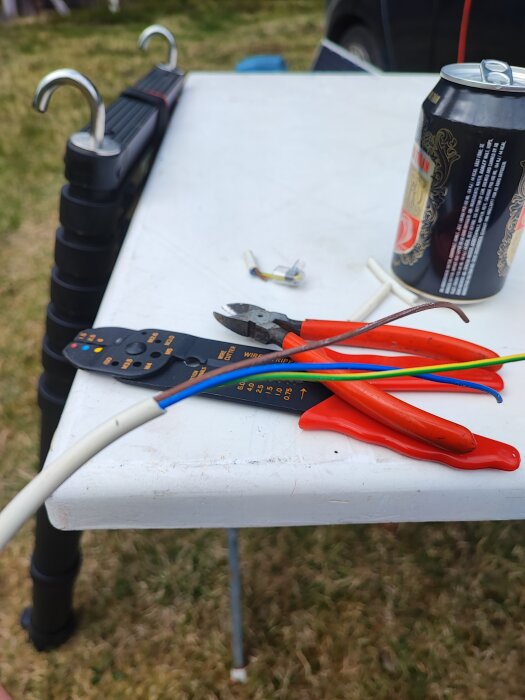

Här har man varit nästan övertaggad för att få testa batteri, gamla kylen och solpanel idag på ett 40års kalas i skogen.
Kommer på plats och ska koppla kylen till vägguttaget, men då har dumskallen inte kopplat in det 🤔😄
Så nu fick jag låna ihop en gammal lampsladd, lite kabelskor, verktyg osv för att få ihop det 😄
Verktyg och kabelskor på ett bord utomhus, med en dricka bredvid, del av ett improviserat kylskåpsprojekt.

Nu så
Tak tält på bil med uppfälld stege bredvid solpanel, kylbox och högtalare i naturmiljö.
useless och 1 till
Toppen kväll och natt, sov som ett barn 🙂
Värmare behövdes inte

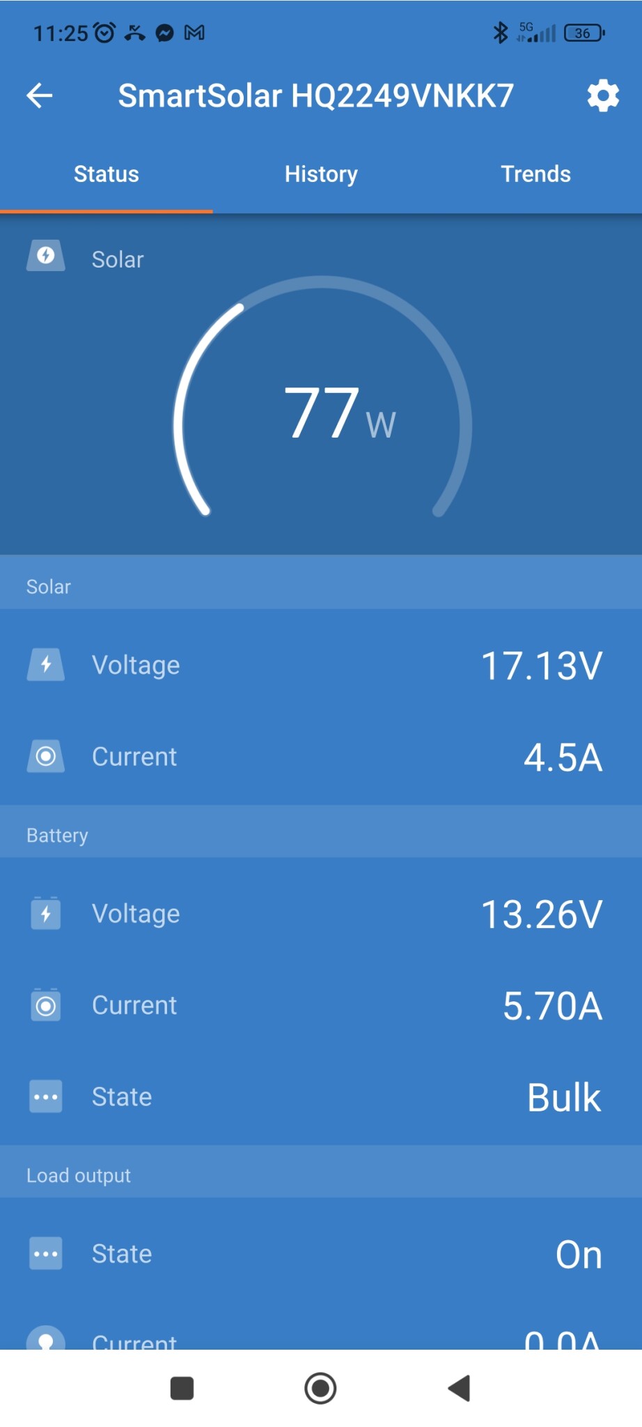

Solpanelen matade i 70-80w som mest
Solpanel ger 77W i app, visar spänning 17.13V och ström 4.5A, batteriets spänning 13.26V och ström 5.7A.

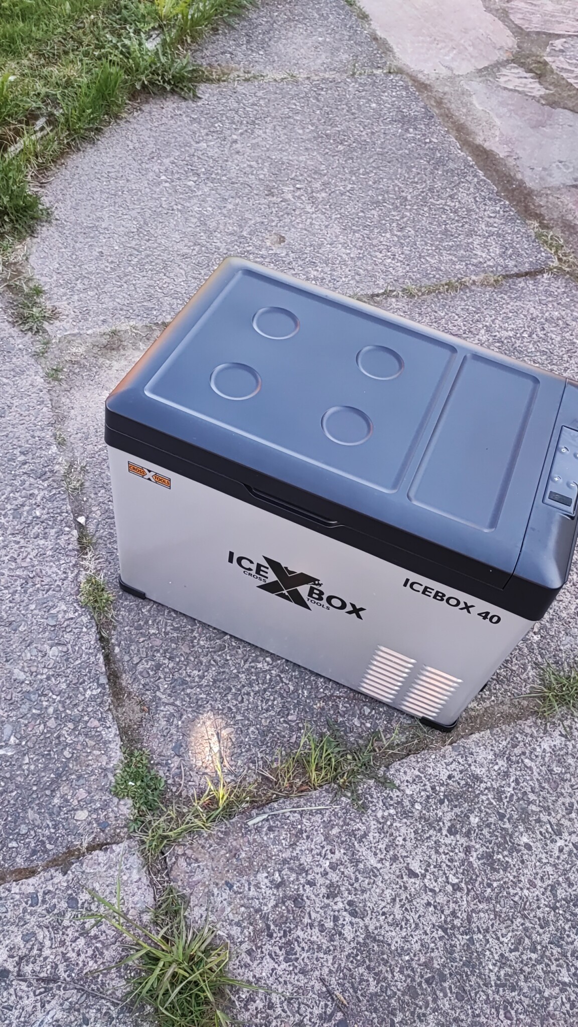

Äntligen kom kylen 🙂
Kylboxen Ice Box 40 står på en stenlagd gång med gräs runtom.
