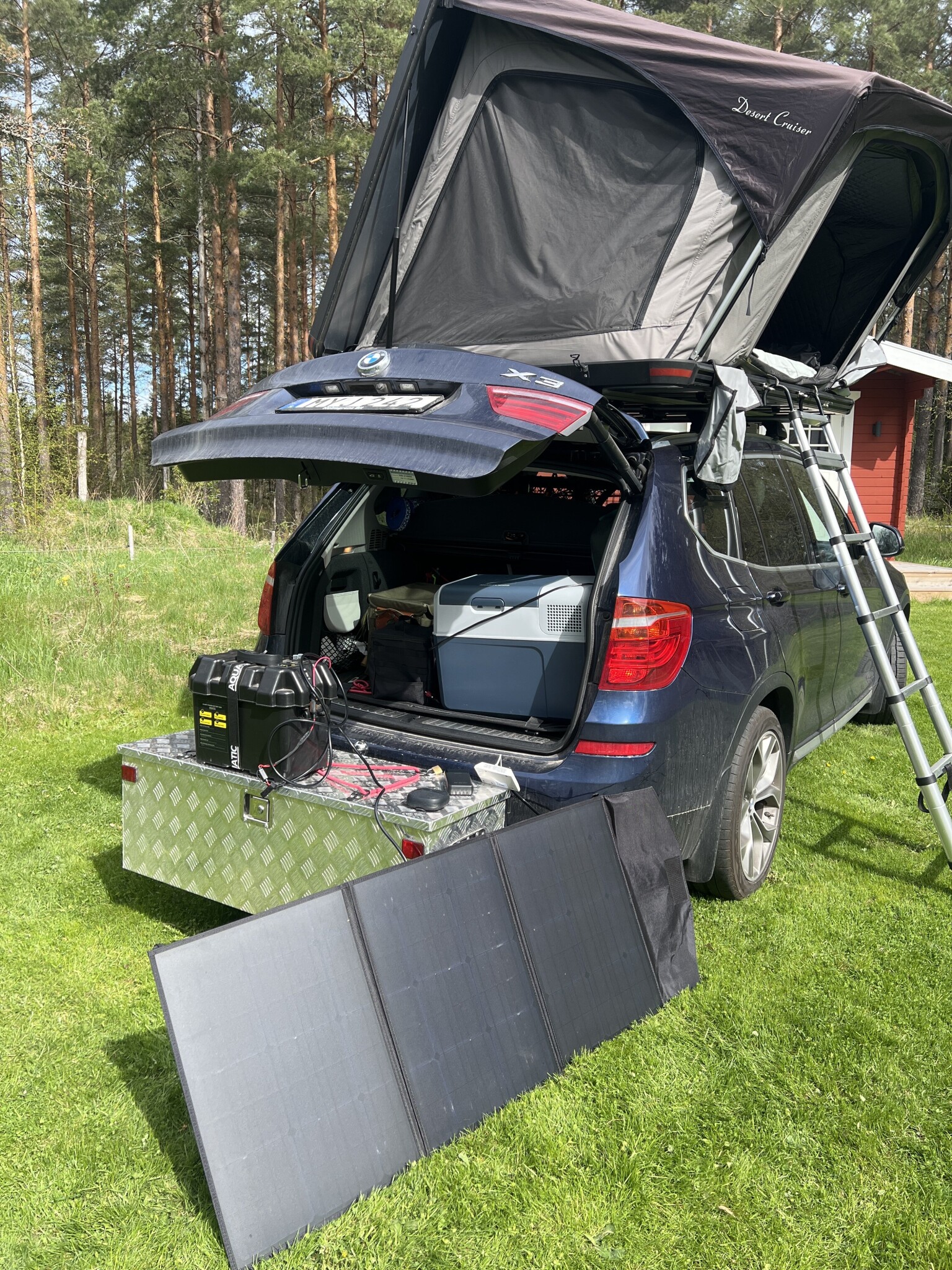

nino nino skrev:
Vad hade du för förbrukare på då?
Kylbox som drar 4-4,5A, körde värmaren nån timme, vad den drar har jag inte mätt.
Är det kompressor box eller en sån fläktbox?
Fläkt, simpel pryl.
Fläkt, simpel pryl.
Ok ja dom drar tydligen mer än en kompressor kyl

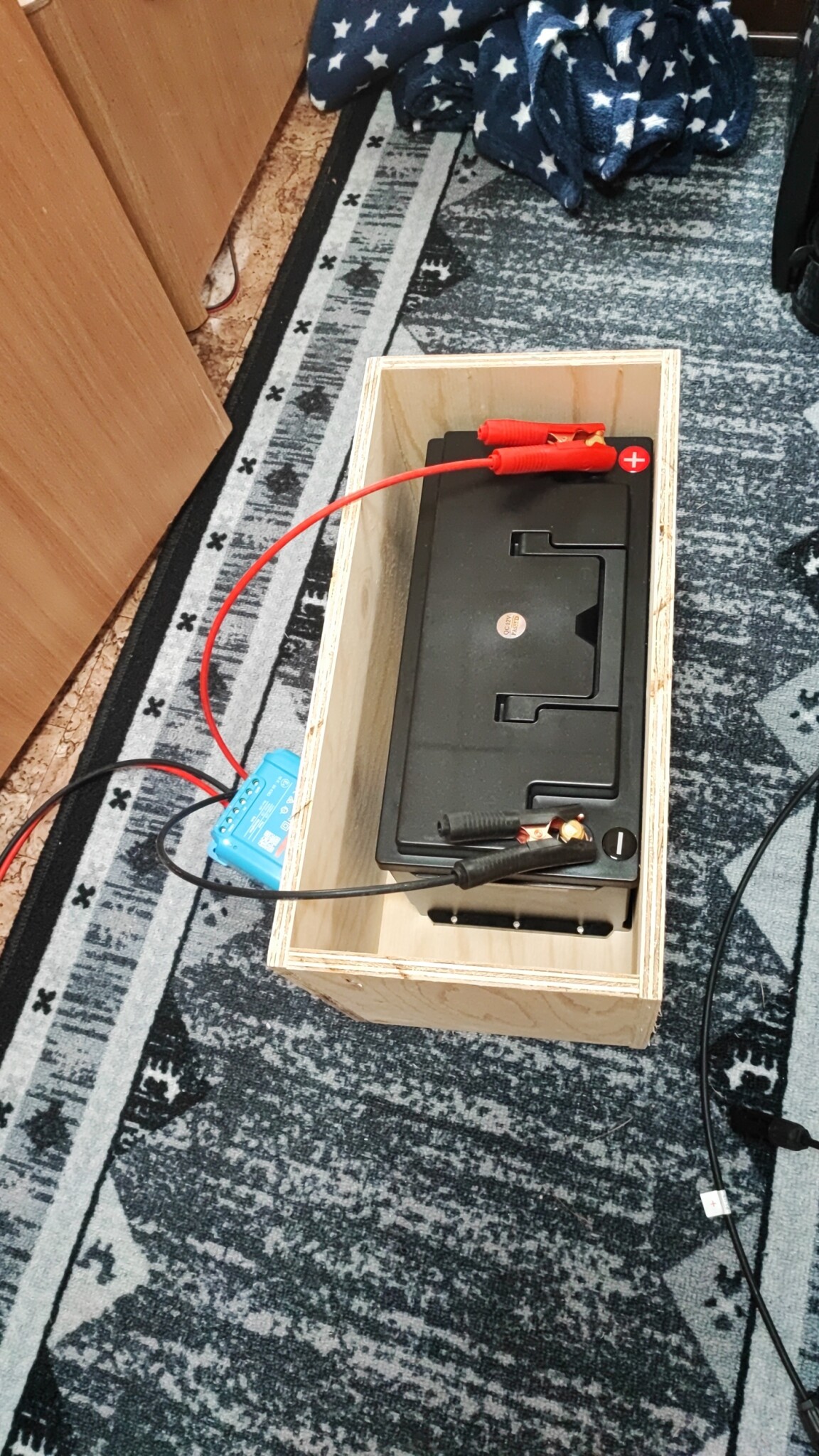

Snickrade en liten låda till batteriet som får plats på golvet i baksätet.
Låda av trä med bilbatteri och anslutna kablar placerad på golvmatta, med batterimonitor synlig bredvid.

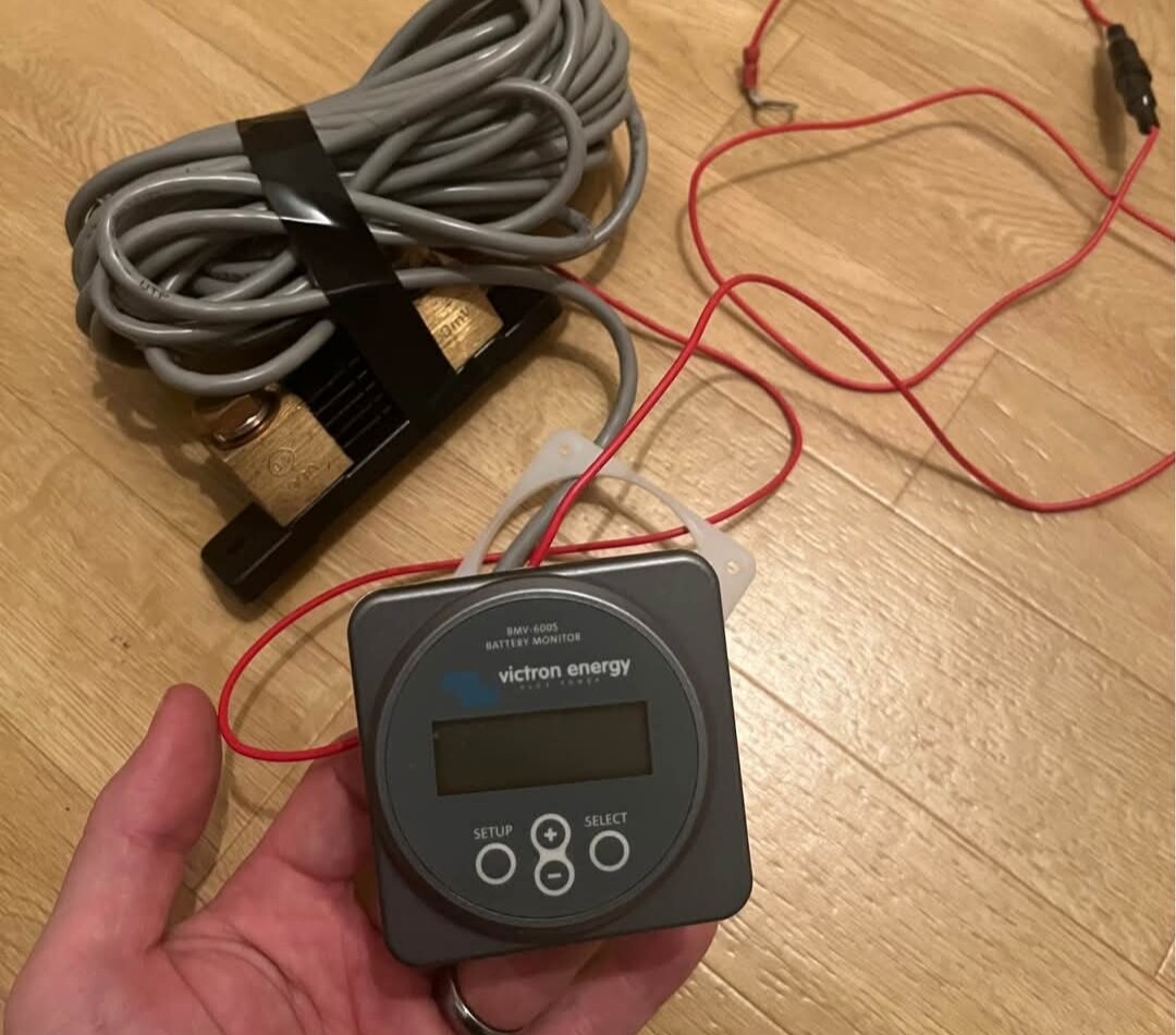

I morse så funderade jag på hur jag ska veta hur mycket ström det finns i batteriet, i appen till regulatorn ser jag bara hur mycket som laddas i.
Googlade lite och det finns Victron batterimonitor och shunt att köpa men det var rätt dyrt...
Av en händelse så sökte jag på Victron på Marketplace och hittade både monitor och shunt här i byn, annonsen var utlagd för några månader sen men helt otroligt nog så fanns det kvar.
Hand håller Victron batterimonitor med röd kabel, shunt och grå kabel syns på golvet.
Så det blev ett köp
Tänkte köpa en färdig powerstation men flera skrev att det var så mycket billigare att bygga själv... Nu börjar det bli mycket pengar 😬😄

Jag byggde också en trälåda, på ovansidan har jag utgångar för USB och cigaretttändaruttag. Jag upptäckte att trä och batterisyra är inte bra tillsammans. Så jag målade nedre insidan på lådan så att inte batterisyra som läcker ut fräter på träet. Jag köpte en http://www.olsana.se/bilbatteritestare-6-12v.html för test av batteri.
N Nilsson i Boda skrev:
Jag byggde också en trälåda, på ovansidan har jag utgångar för USB och cigaretttändaruttag. Jag upptäckte att trä och batterisyra är inte bra tillsammans. Så jag målade nedre insidan på lådan så att inte batterisyra som läcker ut fräter på träet. Jag köpte en [länk] för test av batteri.
Har lifepo4 batteri så ingen syra vad jag kan förstå.
OK, jag hade ett vanligt blybatteri.

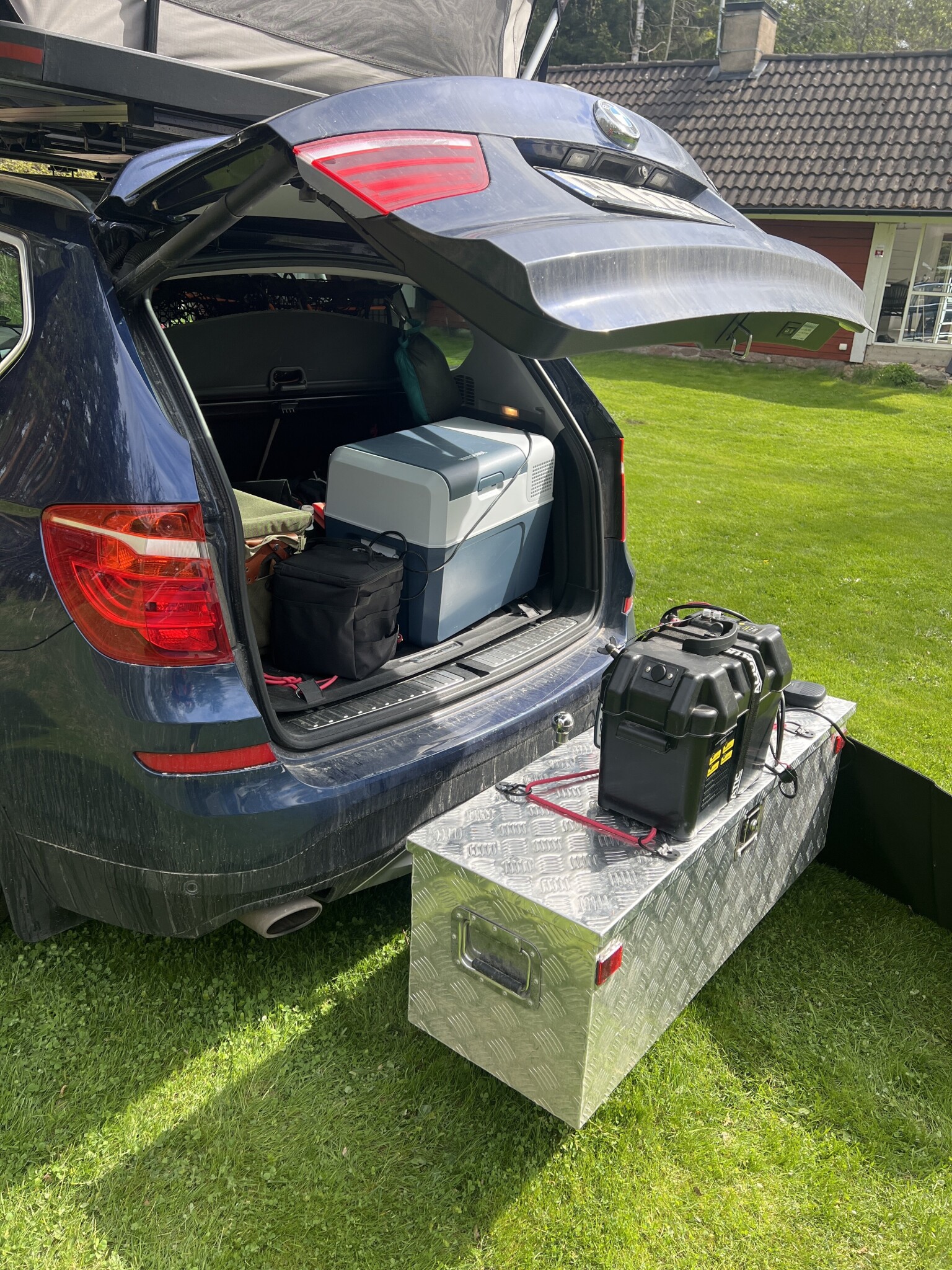

Fläkt, simpel pryl.
Termoelementboxarna drar mycket, väldigt mycket och batteriet skadligt bottenkörd inom 1 dygn
En kompressorbox kan fungera i ~ 4 dygn på 80 Ah-batteri om man har 0-gradigt i boxen vid sommartemperatur utanför, kanske uppemot en vecka om man ligger på 8 grader inne i boxen, de har också batteriskydd i sig och kör inte (bly)batteriet fullständigt i botten. En viktig kriterier är att dessa boxar kan kyla mat och dryck som är varma med bra kapacitet och kan bli riktigt kalla som -18 grader C - även om det går åt ström i dessa lägen.
Har kört med en sådan 18-liters kompressorbox i många år - svidande dyr vid inköp men över åren så har den varit mycket prisvärd i jämförelse med termoelementboxar då dessa kompressorboxar kan vara inkopplade året runt och håller för det också.
