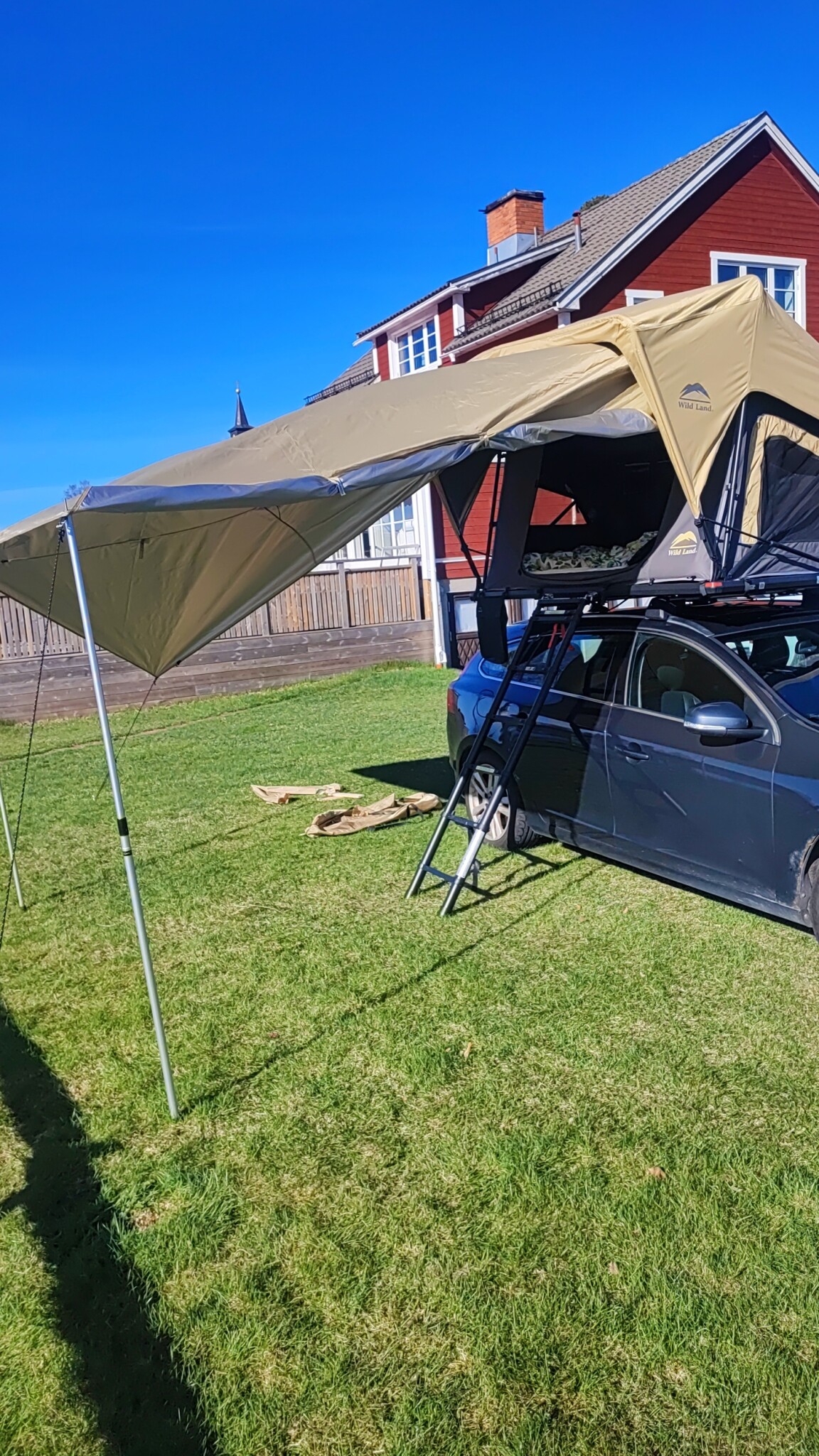

Provade solskyddet, en sida upprullad och en nere
En uppställd markis vid en bil med en tälttak, en sida upprullad och en nere, framför ett rött hus på gräsmattan.
Blir nog bra bara solen står lite högre

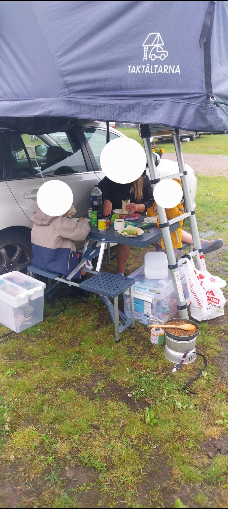

Så himla roligt är det kanske inte att sitta även under skydd men det slår att sitta utan, bara tältet blir nog inte lika stort som ditt men bordet rymdes så förutom att äta så ritades det och spelades spel under tak.
Denna bild känns rätt beskrivande av förra året(betydligt blötare än vad det ser ut)😉
Personer sitter under ett tak på en camping, vid ett bord med mat och dryck, nära en bil och campingutrustning.
Jag köpte sånna klena tältskruvar för att ersätta raka tältpinnar men dom var inge bra så nu har jag laddat upp med sånna rejälare som du pratar om och dom verkar vara populära på campingar så dom funkar säkert bättre.

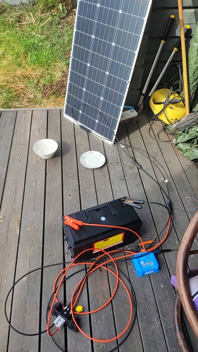

Vilken kabel ska man använda i den hembyggda powerstation?
Räcker det med 6kvmm, blir inga långa bitar
Hittade någon kalkylator och 1.5 skulle räcka enl den.
6 kvadrat är max som man får i regulatorn

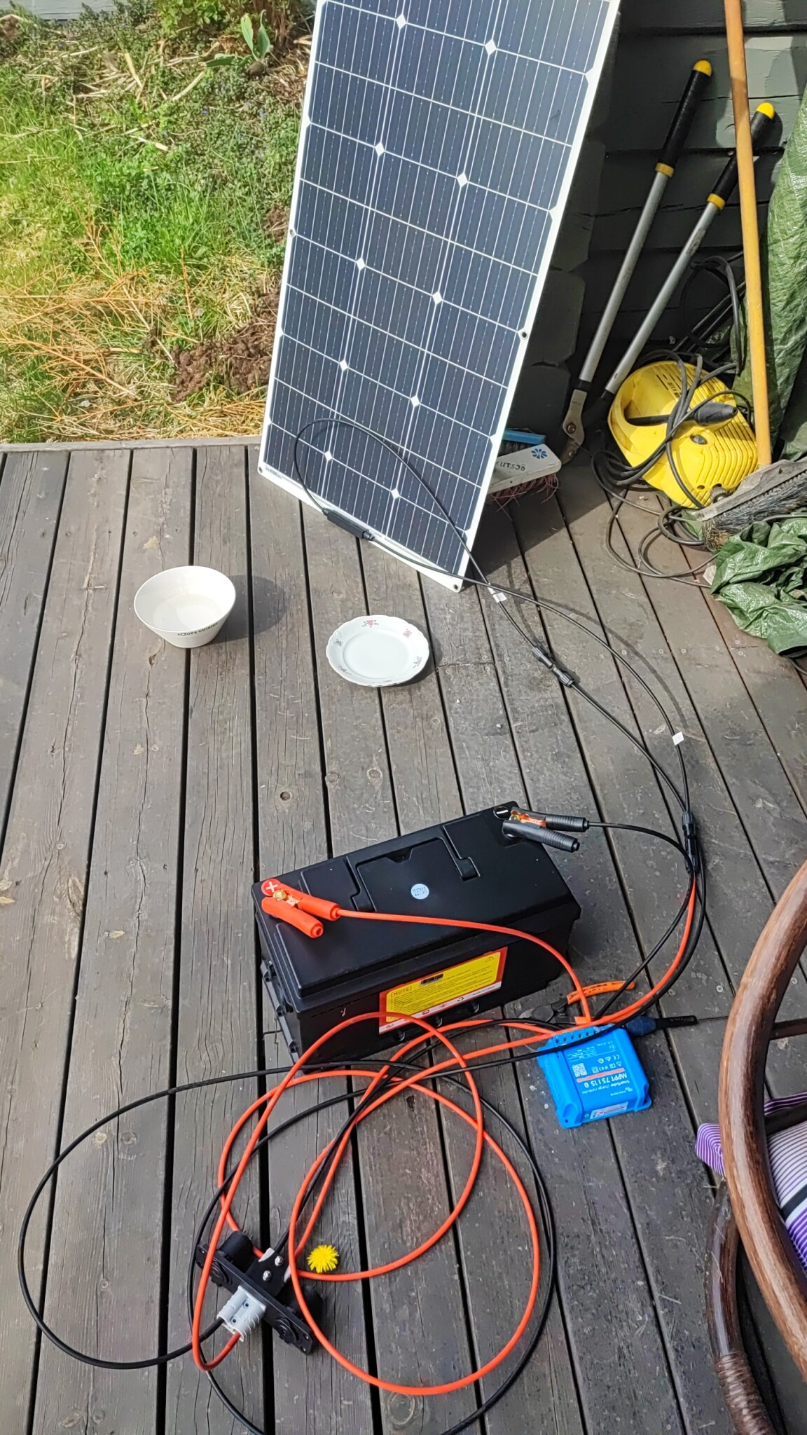

Riggat upp för att testa så det funkar.
Solpanel på altanrigg med batteri och kablar, mulet väder, genererar 43W, skålar och trädgårdsverktyg i bakgrunden.

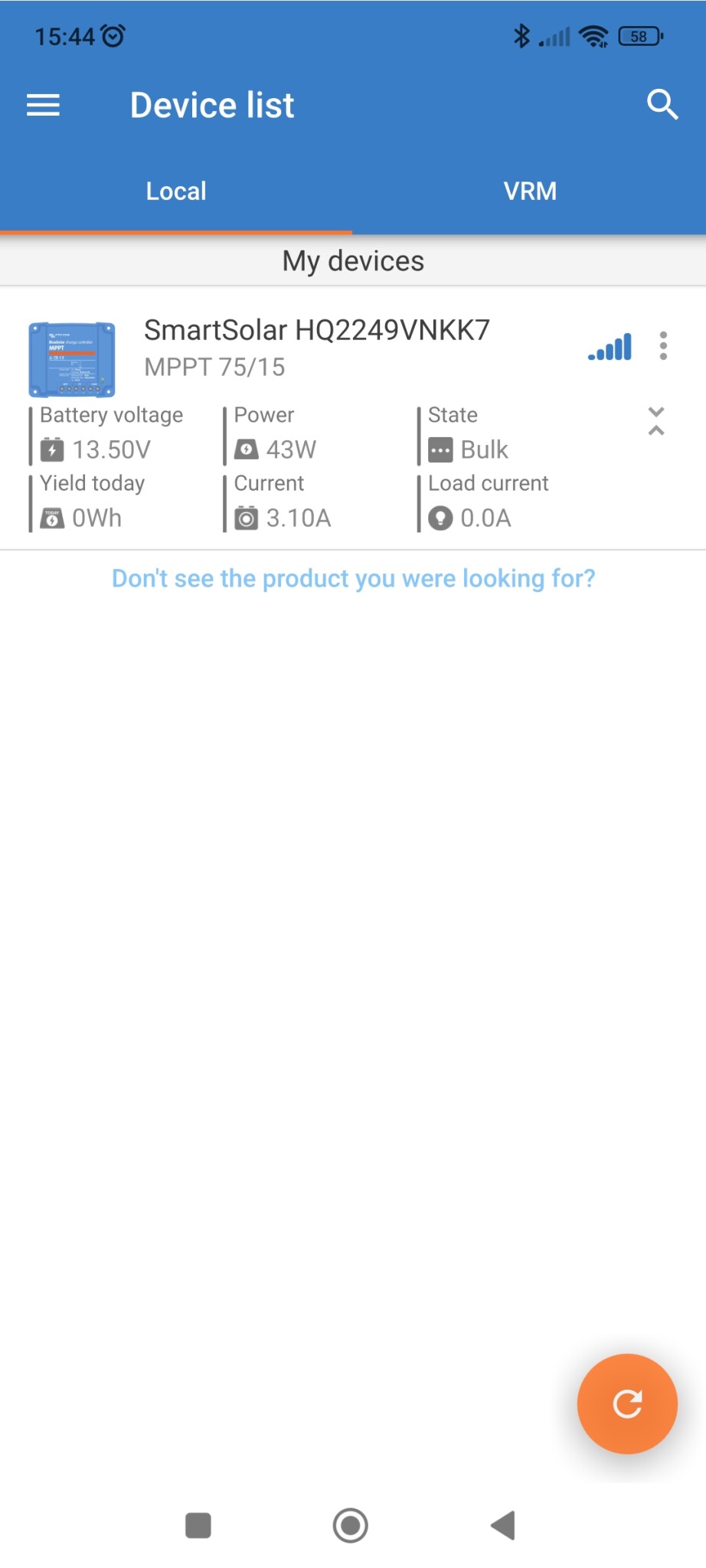

Mulet men ger 43W för tillfället
Solenergicontroller SmartSolar HQ2249VNKK7 visar 43W effekt, 13.50V batterispänning under mulen dag enligt användarapplikationens skärm.

Det är nog för att det också reflekteras i skålen och fatet som du kommer upp i 43W..
Den är på 100w, flera som skrivit att dom kommit upp i nästan max när dom provat
Får rigga upp tantens spegel när vi är ute för att maxa 😄
