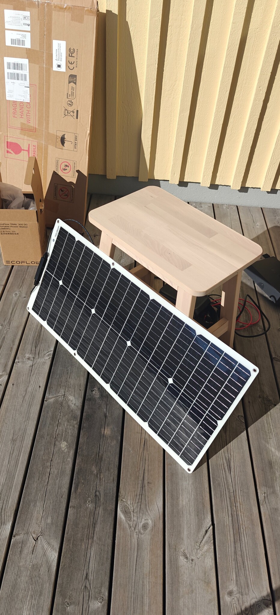

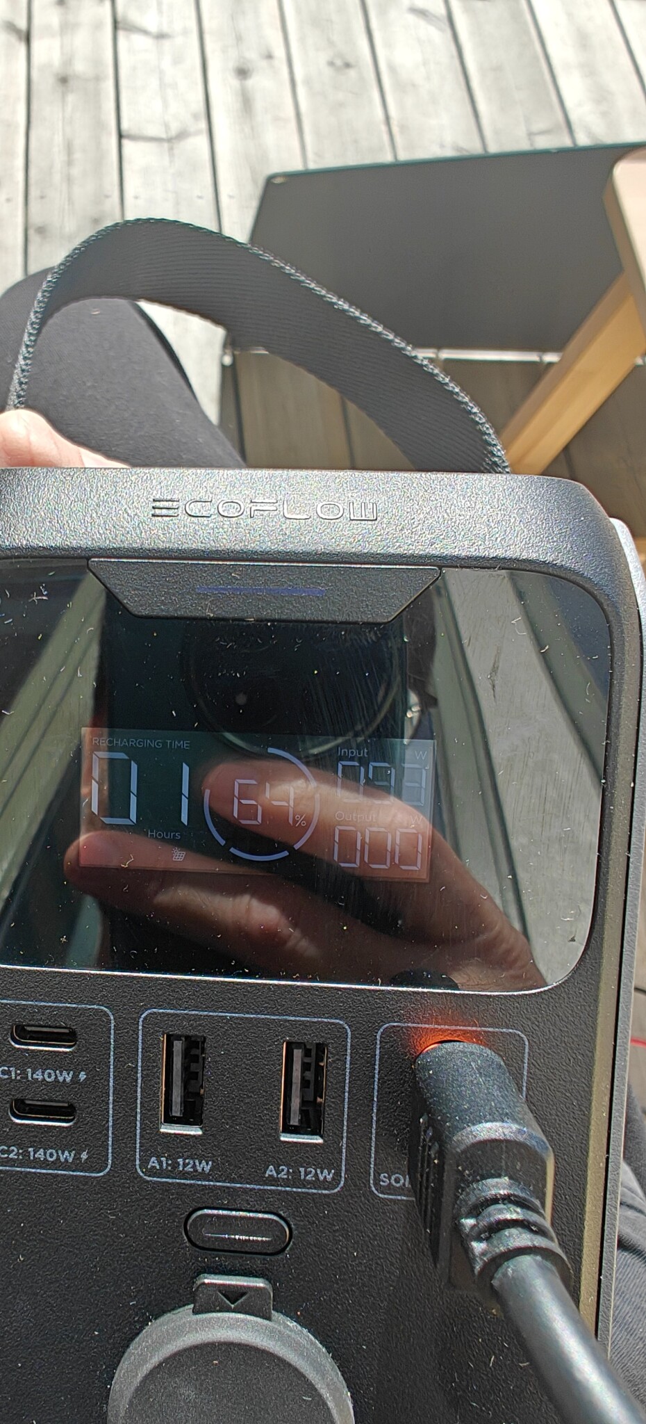

Bra väder idag så testade min AliExpress 50W panel. Helt okej för 450 kronor
En EcoFlow-enhet som visar laddningstid och inputeffekt på en display, ansluten till en solpanel.
Solpanel på altan mot trävägg, prövad i solsken.
Tror för kortare utflykter kan man skita i att konka på 100Wattaren
Peter_Bromma och 1 till
48W är ju riktigt bra.
AndersMalmgren
Sjukt bra. Men det är väl optimalt nu kallt i luften och soligt

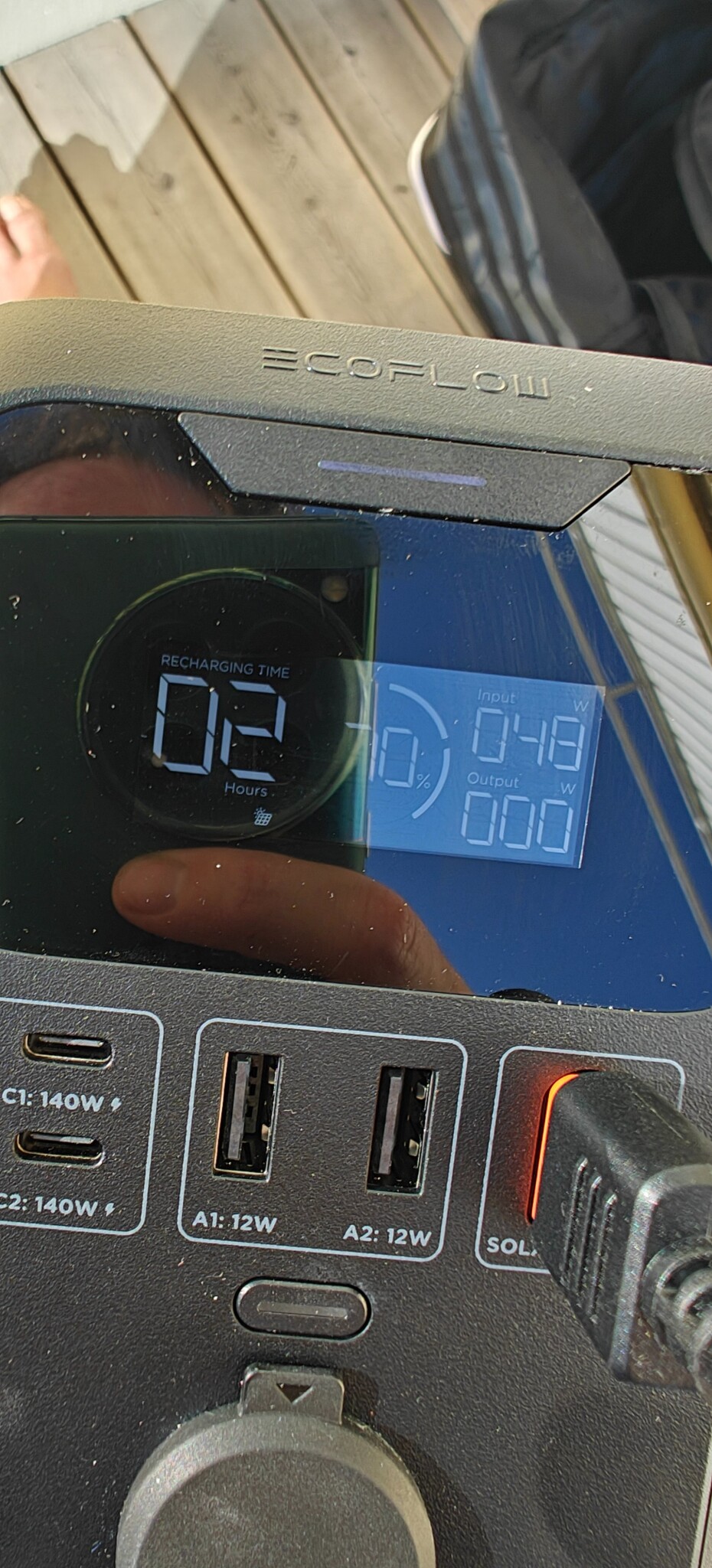

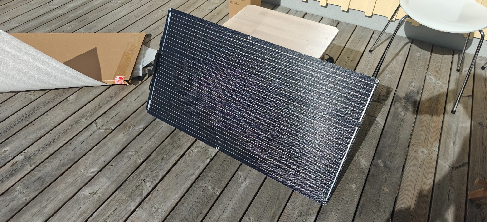

Testar min 100W idag från Amazon.
Inte riktigt lika imponerade, men kanske lite dis idag
Bärbar EcoFlow-powerbank med display som visar laddningstid, anslutna kablar och USB-portar, fotad på en veranda med trallgolv.
Solpanel på trätrall med kartong bredvid.
Isakare
Står det 93w så tror jag du ska vara nöjd
AndersMalmgren
Yes 93W
Ca 0.4 ggr output när den ligger platt på marken. Så den kommer vara på cykelvagnen. När man kommer fram är det ju ofta sent. Men man kan lämna den i optimal positionen för morgonsolen så den börjar genera direkt på morgonen

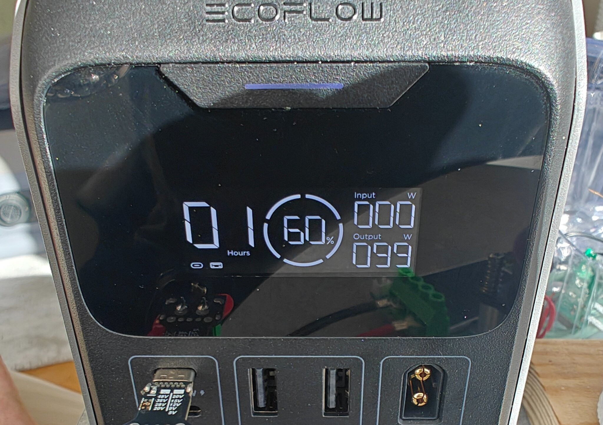

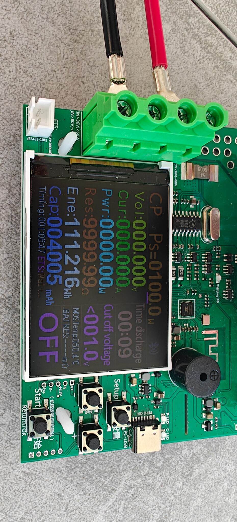

Testade att underhållsladda min power station som ska laddas till 100 sedan förvaras på 60 procent
Satte min testlast på 100W
288Wh x 0.4 = 115.2W eller 69 minuter på 100W. Satte cutoff på 1 timme och då var det 4 procent kvar och sedan de sista 9 minuterna. Stängde av den på 60 procent och då hade den gått 1:06:47 hyffsat nära 69 minuter ändå.
Bärbar kraftstation från EcoFlow med digital skärm som visar 60% batteri, 0W ingång och 99W utgång.
Man kan se här att min testlast drog 111Wh av de 115Wh. Hyffsat bra spec på ecoflowen får man säga

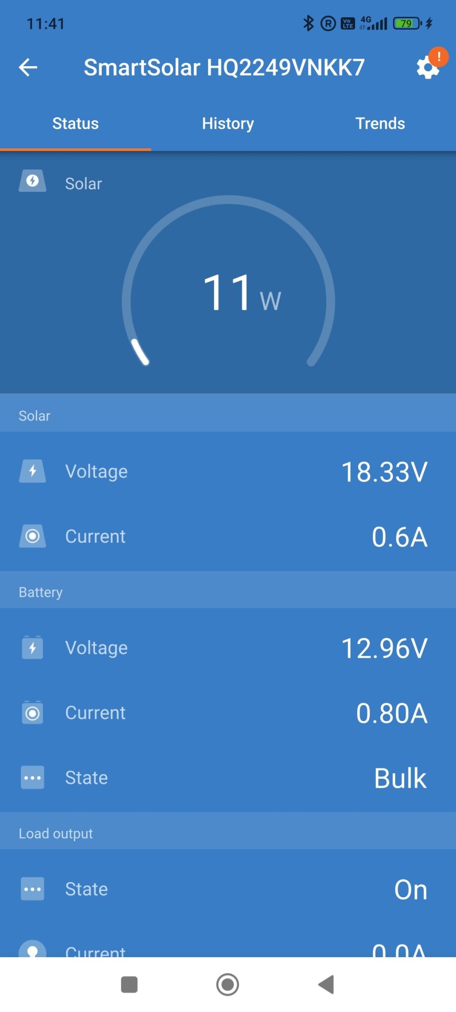

Man får vara glad för det lilla
SmartSolar-appskärm visar solpanelstatus med 11W effekt, spänning på 18.33V och ström på 0.6A. Batteriet har 12.96V och 0.80A i bulk läge.
Bilar parkerade på en snötäckt och regnig plats i skogen, fotat genom ett fönster med vattendroppar.
Trodde inte det skulle ge något
Hur många watt hade du nu igen. Jag hoppas på min 100W ska ge runt där på molniga dagar så kylen kan gå. Gärna lite högre så man kan ladda nattens drift också.
Har väl 100-120w typ
AndersMalmgren
Ah ok. Men då borde man ju kunna köra kylen även på dåliga dagar. Lite därför jag köpte 100W. För de molniga dagarna.

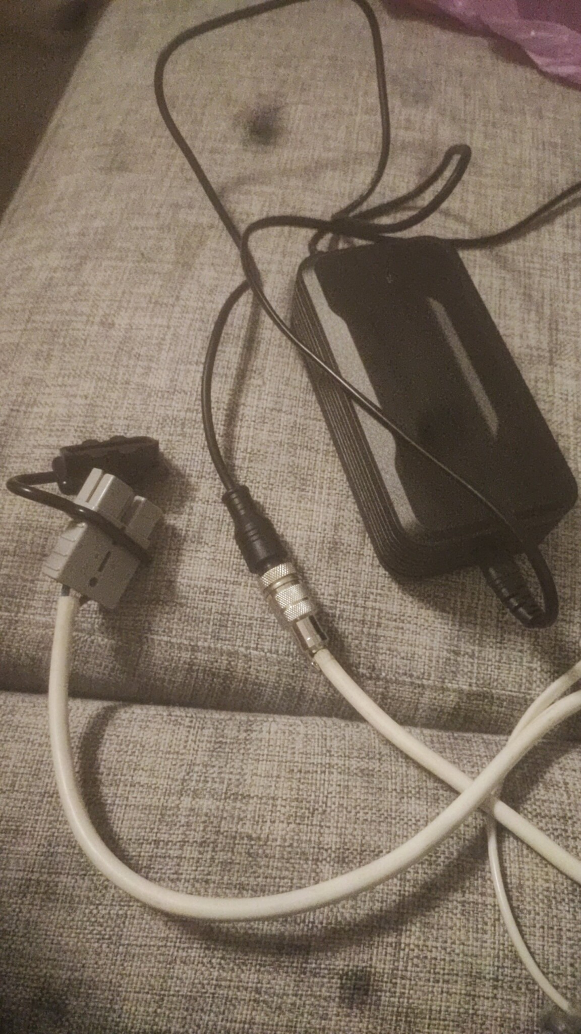

Äntligen fick jag ihop laddaren, gjorde en adapter med gx16 hane till grå Andersson.
Adapter med gx16 hane och grå Anderson-kontakt på en laddare mot en soffa.
(Har spräckt kamera linserna på mobilen så därför är det dåliga kort)
Nu ska man väl kunna klara sig bara jag får i dcdc laddaren också.
Då blir det dcdc när man åker, fricamp eller campingplats utan el så kör man solpanelen som stödladdning och vanliga laddaren när man har tillgång till el.
I somras hade jag lite problem med laddning då jag fick plocka fram batterilådan och plocka ur batteriet och sen ladda.
Nu ska jag kunna dra ut dcdc och plugga i vanliga laddaren i grå Anderson och gul Andersson från solpanel när jag står still, lite osäker om jag kan köra båda samtidigt...
