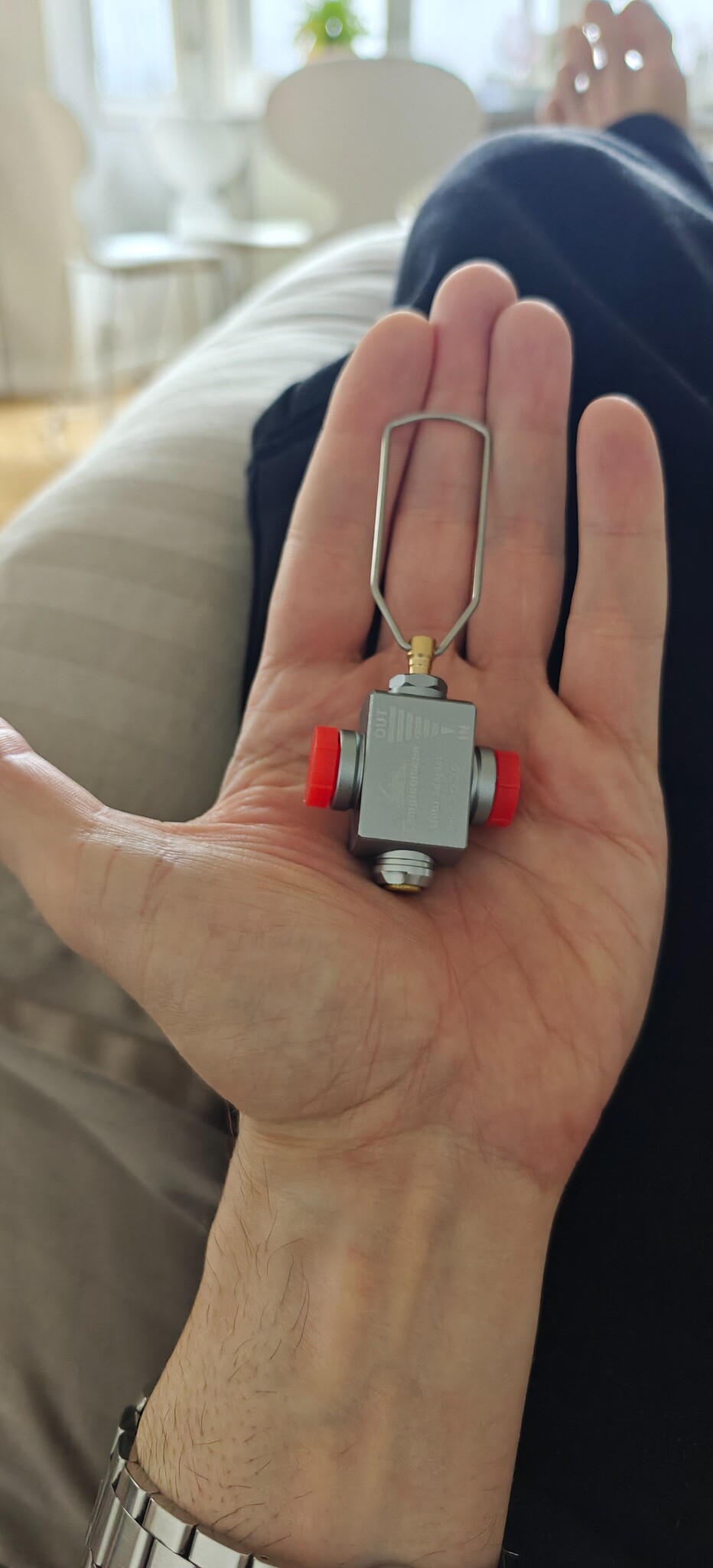

Fick hem en till liten smart pryl från Amazon
Den gör att man kan fylla på en mindre primus-behållare med en större. Dels spar man pengar. Men framför allt så blir det ju alltid skvättar kvar i den behållaren man hade med sig ut. Då kan man bara toppa upp den från den större behållaren.
Stoppa den du vill fylla på i kylen/frysen innan du fyller på den för att få ned trycket så mycket som möjligt och värm den du vill tömma för att bygga upp tryck. Men jag gissar att du har kollat på youtube och forum redan eftersom du har en sådan pryl. Stora tuber (P11 exv) kräver lite extra grejer. Typ livförsäkring. 😅

Precis varmvatten på den som man tar från, frysen på den man ska fylla. Jag kommer nog inte använda större än 450 grams-behållarnaVidarH skrev:

Finns det adapter från pc5 istället för små 450-500g ?
Brukar ha med Muurikkan och en pc5, sen en jetboil 450-500g och en gasolplatta med 227g
Hade varit skönt att ha en stor flaska bara, gärna med en split så man kan ha flera igång

Kolla om du hittar en Lindal till PC5. Men det är väl högre tryck i de där flaskorna? Inte säkert den lilla refill grejen håller för detnino skrev:
Edit: eller du kanske menar köra ett lindal kök från en gasoltub. Inte fylla en Lindal behållare från en gasoltub? Men blir väl lite samma frågeställning, blir inte tycker för högt.
Men ingen expert
