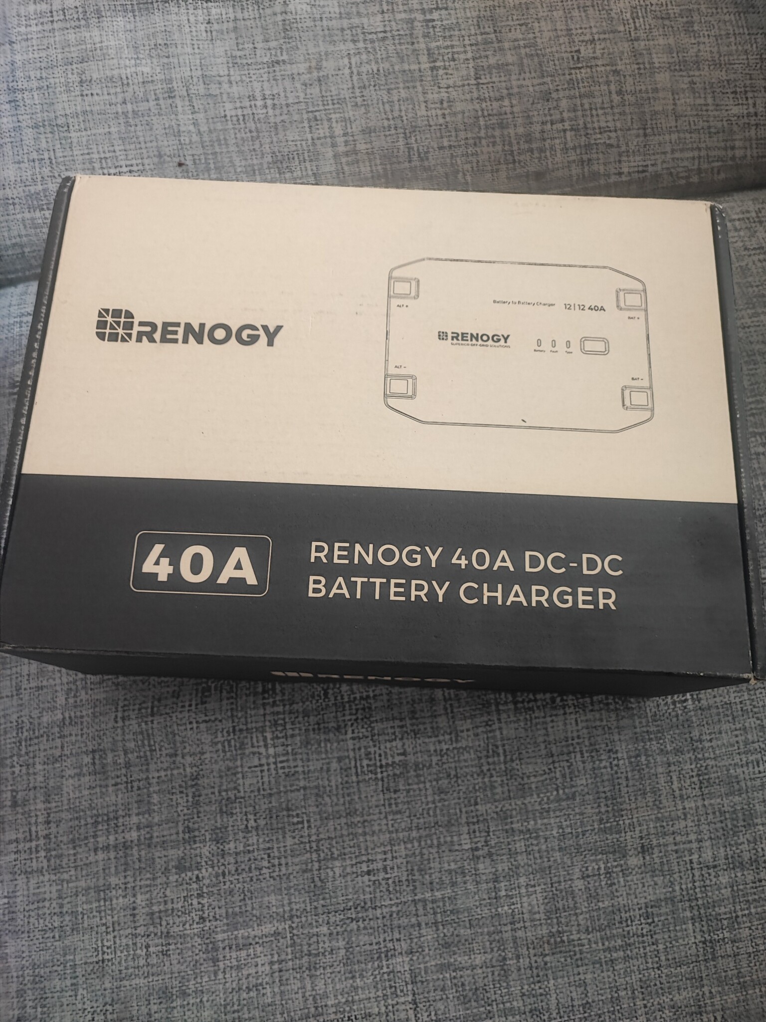

Har lite beslutsångest nu...
Fick precis hem den här
Var lite för snabb på beställningsknappen, då jag trodde det var en med mppt också
Har en Victron till solpanelen och en äldre Victron shunt.
Shunten bör ju ha koll på laddstatus på batteriet, i victron appen har jag koll på solladdning.
Ska man köpa en Victron Orion istället som är dyrare än den här Renogy
Skicka tillbaka dcdc och köpa den jag tänkte på först med dcdc och mppt,
Eller behålla dcdc och ev om man känner att det behövs köpa till en display eller blåtandsdongel till dcdc
Fördelen med separata grejer är ju att går en sönder så funkar ju den andra, helst skulle man ju haft Victron genomgående men det drar iväg med pengar....

Jag vet många kopplar MPPT direkt till batteriet då BMS skyddar den för överladdning. Men hur bra och säkert det är vet jag inte. Men du kanske vill kunna ladda från generatorn också?nino skrev:

Edit: viktigt du ställer in volten till rätt för batteriet samt Max current till rätt C för batteriet
Ja iom att jag bara har 100w och man ställer sig oftast i skuggan så hjälper panelen till dåligt.
Med dcdc så bör batteriet blir fullt på kanske max 3h, men då ska det vara helt tomt, räknar med 1-1.5h till fullt batteri när vi åker och det kommer vi nog "alltid" att åka
Victron mppt sköter panelen utan problem, men riktigt hur det blir när man skjuter på med 40A vet jag inte riktigt

Men om du har en MPPT till solen så kör på den.. du behöver väl ingen MPPT mellan DC - DC laddaren och batteriet. DC - DC leverar ju en stabil volt och ström. MPPT är tänkt att maximera power output från en källra som fluktuerar som solenergi eller vindnino skrev:
edit: akta bara så inte sol + generator överskrider C rate för ditt batteri (De kommer ju jobba i parallel). Men jag tror BMS löser det
Har ett 100Ah batteri och dcdc matar i 40A sen lär ju inte solen ladda när jag åker och skulle det göra det så är det ju max 100w till
Var lite orolig att mppt med Victron connect skulle få fnatt om solen matat i 100w och batteriet hade ökat från tex 20% till 75% men det ska tydligen inte vara några problem.
Så det får bli Victron och Renogy så får vi se hur det går
Tanken var att ha en pryl med både dcdc och mppt, alltså laddning från bilen och även från sol, nu får det bli 2 istället.
Måste börja bygga inredning nu

Nej precis om du kopplar MPPT och dcdc paralellt kommer det fungera. 👍nino skrev:

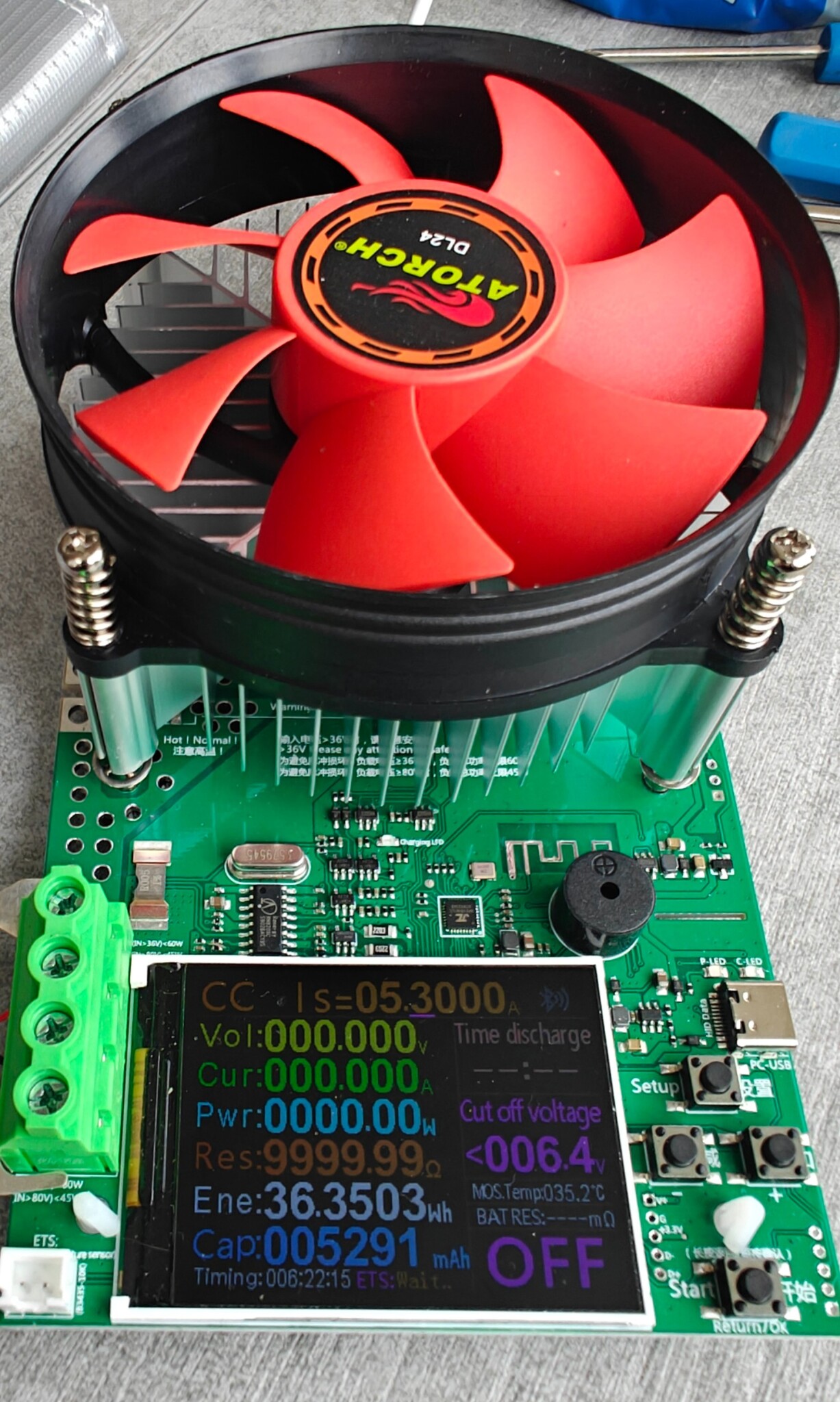

Fick hem min elektroniska load för någon vecka sedan. Lekt lite med den. Den verkar väldigt träffsäker. Testade ladda ur en lipo 8000 mAh med 1C (en timmes urladdning) den mätte 7800 mAh

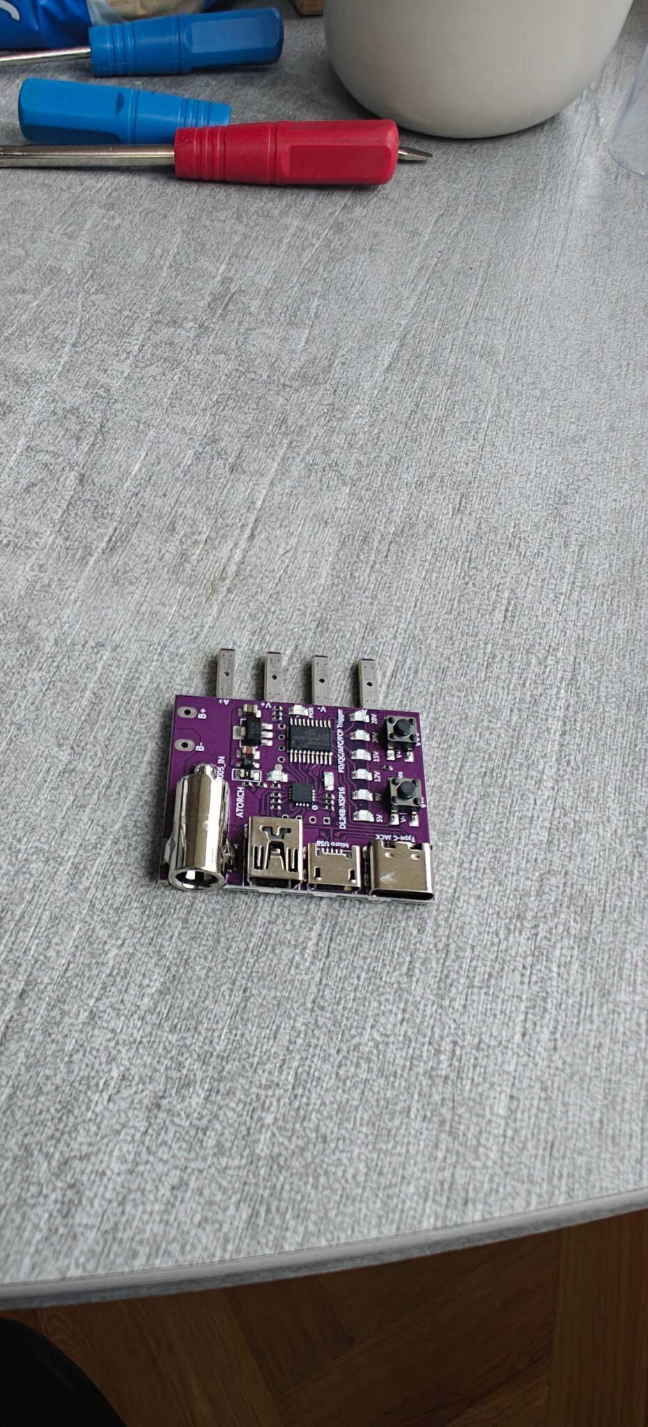

Usb tillbehöret fungerar också bra
Kan rekommendera både för att diagnostisera och testa batterier samt för att underhållsladda power stations, batterier etc
Här testar jag ett 5300 mAh batteri

Absolut här är den elektroniska loadenAlfredo skrev:
https://www.aliexpress.com/item/4001153199791.html
Och här USB-C PD trigger
https://www.aliexpress.com/item/1005007849474553.html
