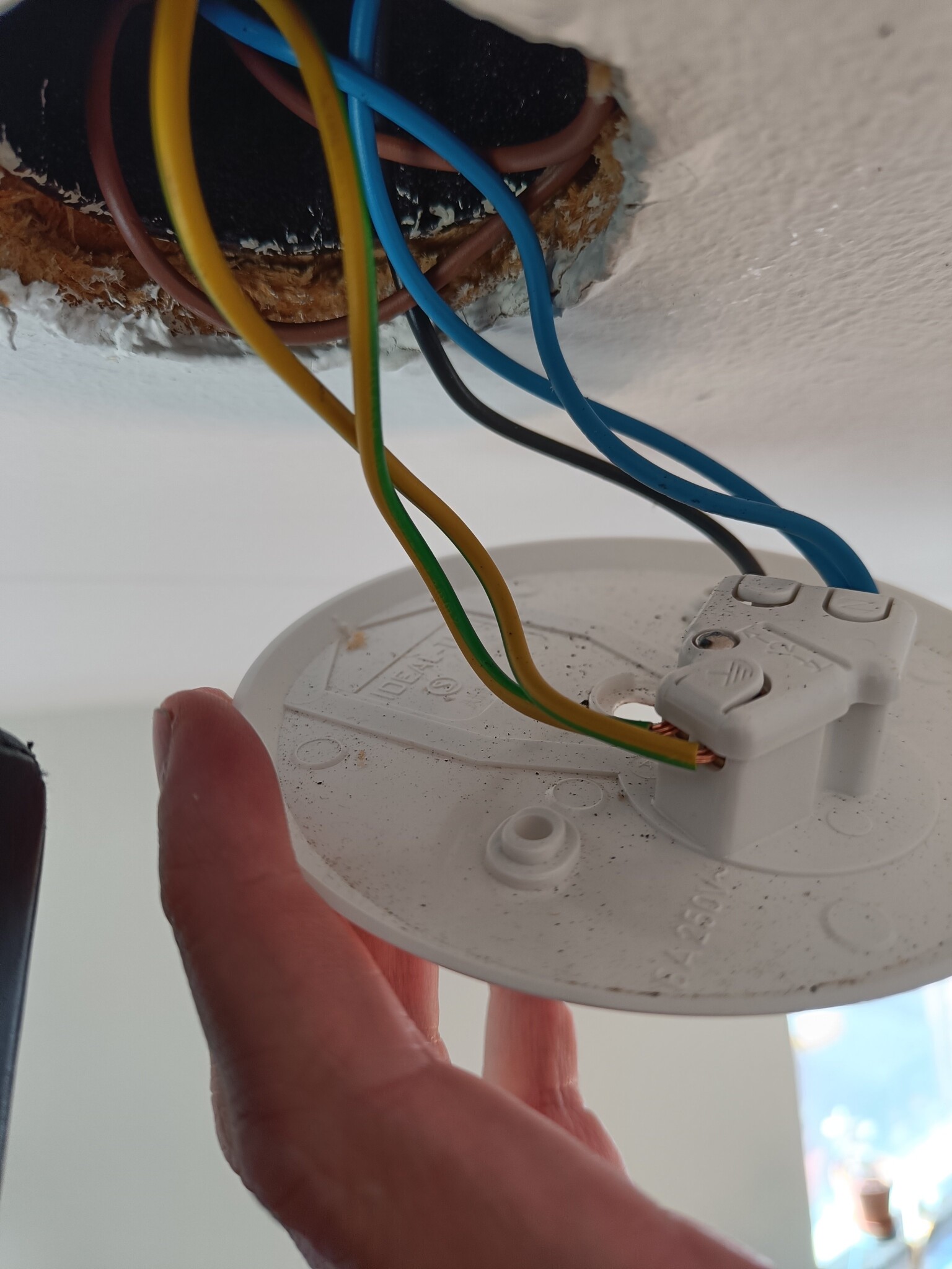

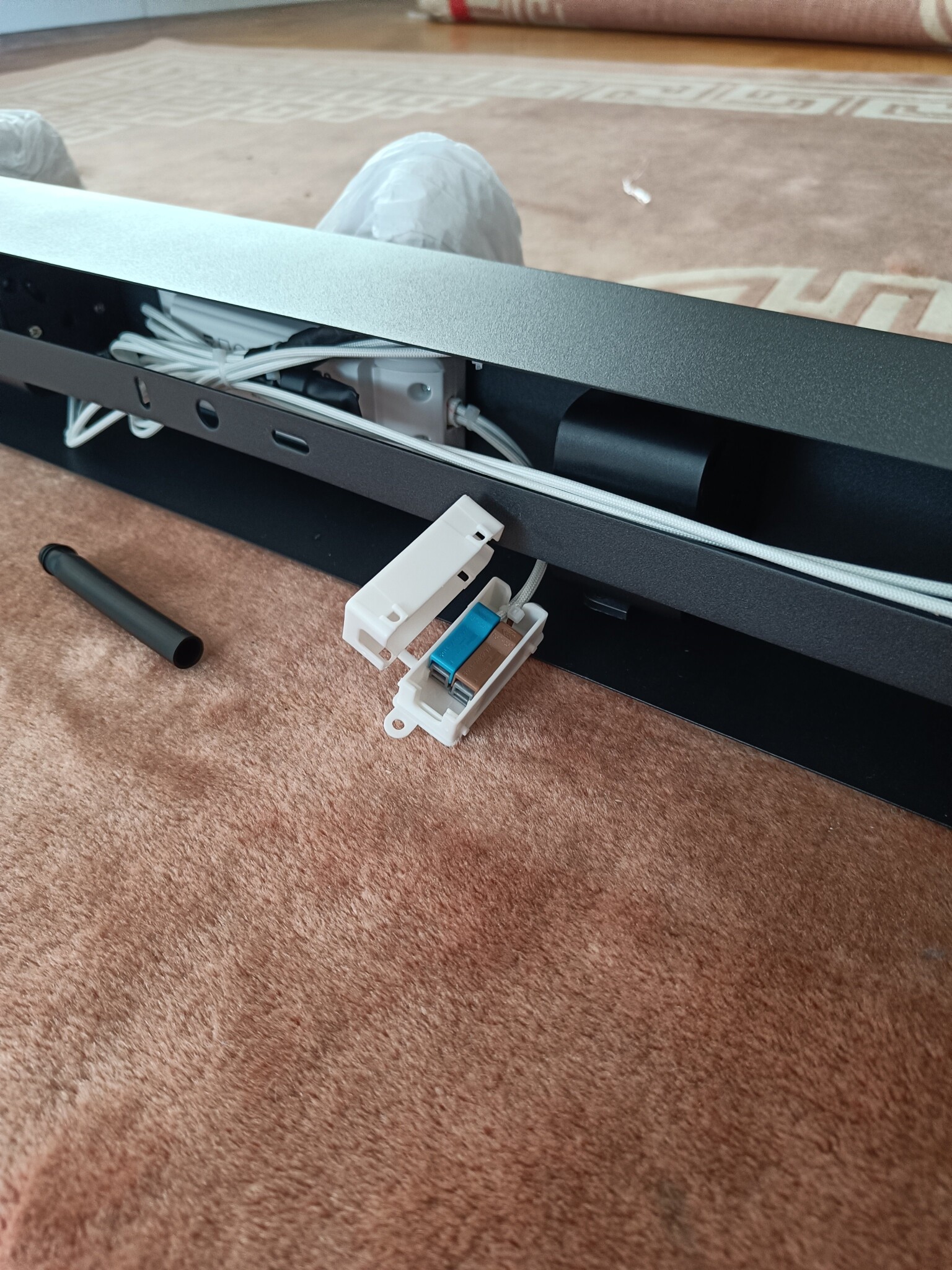

Har köpt en taklampa som monteras direkt mot taket. Enligt butiken skulle den kopplas in direkt mot elsladdarna i taket, snarare än uttaget i taket. Annars är "kåpan" i taket där man hänger lampor i vägen för att montera dikt an mot taket. Trodde det bara skulle vara en brun och blå sladd som löpte ner till takuttaget. Men det är dubbla uppsättningar blå och jord. Så antar den är "vidarekopplad" mot annan el i rummet bredvid. Är osäker om detta går att lösa själv, kanske med några "sockerbitar", eller om jag måste kalla in elektrikern. Är det nåt uppenbart sätt detta ska kopplas eller måste man sätta sätta dit kopplingsdosor mm? Bifogar bild på uttaget i taket och lamparmaturen.

Du ska ha stickpropp monterat på armaturen, sen är det rätt att blå och G/g är "skarvade i lamputtag men jag skulle hellre föredragit att du kopplade dem till en toppklämma och från den klämma en ledare till uttaget
Tack för svar. Så jag tar bort befintligt uttag och kopplar loss allt. Sen drar jag ihop jord/jord i en toppklämma och blå/blå i en toppklämma. Då har jag brun lös som jag kan sätta direkt i ett uttag. Så långt är jag med, om det låter rätt? :) Men den blå fattar jag inte riktigt hur jag kopplar från klämman till uttag. Kan jag i en klämma "gå in" med en och "gå ut" med två?
Du får egentligen inte själv ta bort uttaget och göra en fast anslutning av armaturen om du ska följa regelverket.
Sen har du en centrumskruv som har tum-gänga, Whitworth 1/4 gänga (UNC sägs vara tillräcklig lik).
Med tanke på att det är fler trådar än bara de till armaturen så "måste" det vara "isolering"/doslock mellan armaturen och dosan om inte armaturen ska skyddsjordas, men troligen är armaturen dubbelisolerad och ska då inte skyddsjordas.
Berättade du för personalen att du hade ett lamputtag i taket?
Jag avråder bestämt från att montera bort lamputtag.
Det är ett behörighetskrävande arbete och man bör se armaturen som en del av huset när man flyttar, dvs låter den vara kvar.
Du bör annars kunna montera ett DCL-uttag i taket och fästa armaturen via centrumskruven. See denna tråd.
Så du menar att det måste vara en takfast dosa för att det ska vara korrekt? Då går det väl inte få armaturen dikt an?
Exakt, din nya armatur är inte anpassad för den befintliga installationen.

Ett DCL-uttag där man lossar på fronten ligger så nära taket som är möjligt.
Har du kontrollerat din armatur? Den är felkonstruerad om den kräver att fästbygeln måste linjera med taket.
Den yttre kåpan bör ha lite rörelsemån så att den går att skjuta in mot taket även om fästbygeln sticker ut några millimeter.
Ska kolla när jag kommer hem och skicka nån bild
Alla Ikeas spottar och liknande ska ju monteras så numera vilket i mitt huvud är rent vansinne. Dom vet ju hur 99% av alla tak ser ut så varför inte designa med kronkontakt i åtanke? Man får oftast inte ens in en kronkontakt i armaturen.
Det jag har gjort är att sätta wago-kontakter och ta bort Ikeas klumpiga skruvkontakt. Vid behov har jag täckt hålet med ett täcklock med hål för sladdarna. Men jag har å andra sidan lite kompetens i området men vet också att det inte är helt kosher...
Nej, är med på det. Tänkte om det bästa vore att köra på lösningen med att skippa takdosa/uttag eller köra en modernare dosa (som då ändå bygger lite så jag får en distans mellan armatur och tak.
A
Nä. Det bästa är att du lämnar tillbaka den där armaturen och köper en som är gjord för montage i lamputtag.
