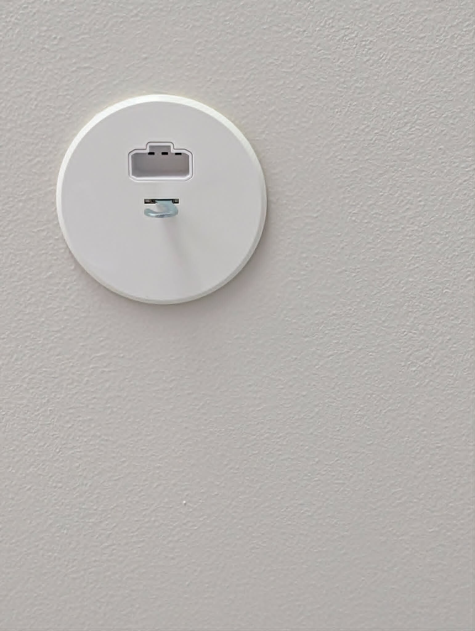

Jag har sådana här uttag som på bilden hemma, och har kopplat in vissa lampor med hjälp av en "koppla" från Ikea(se bild nr 2).

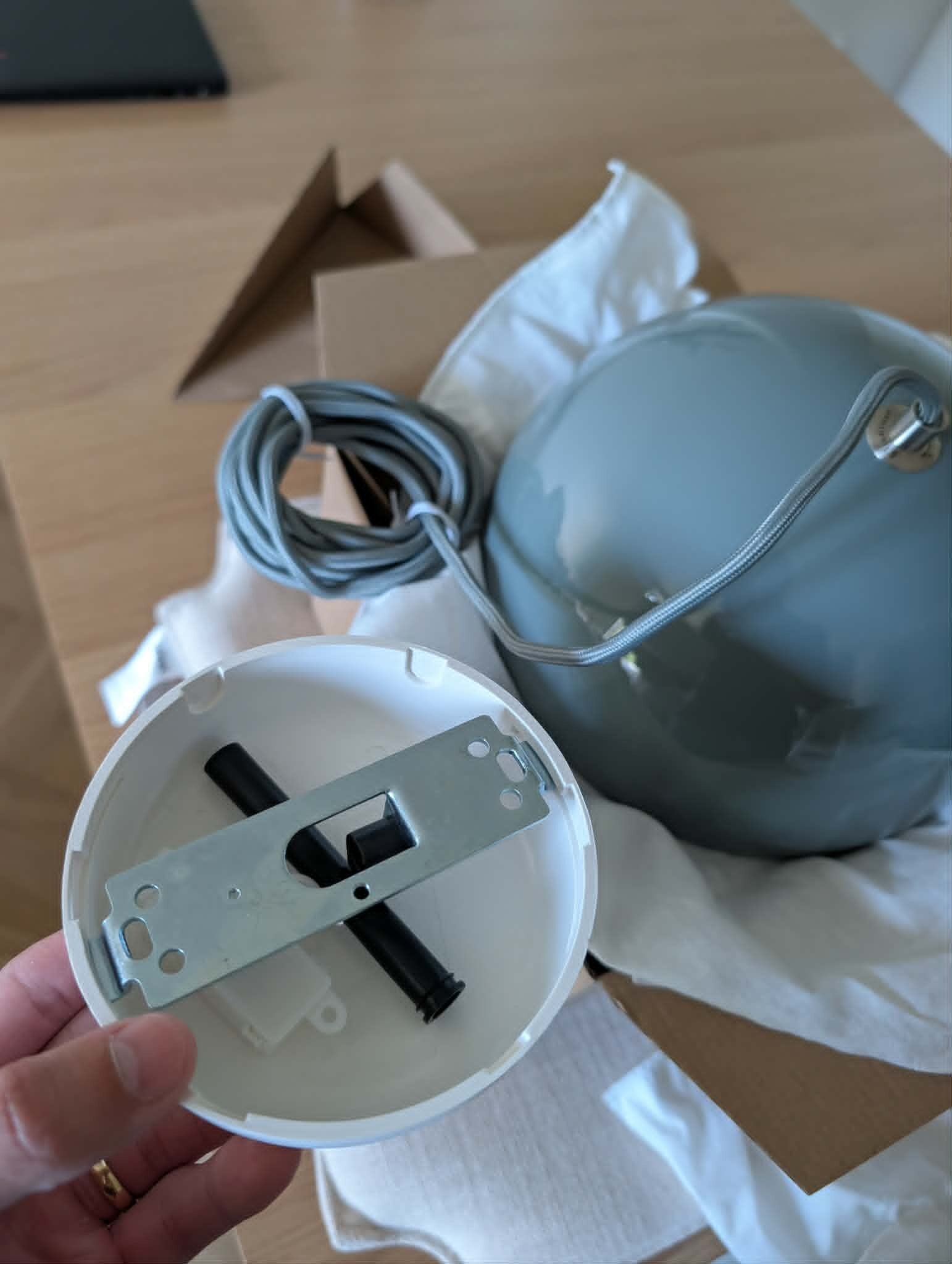

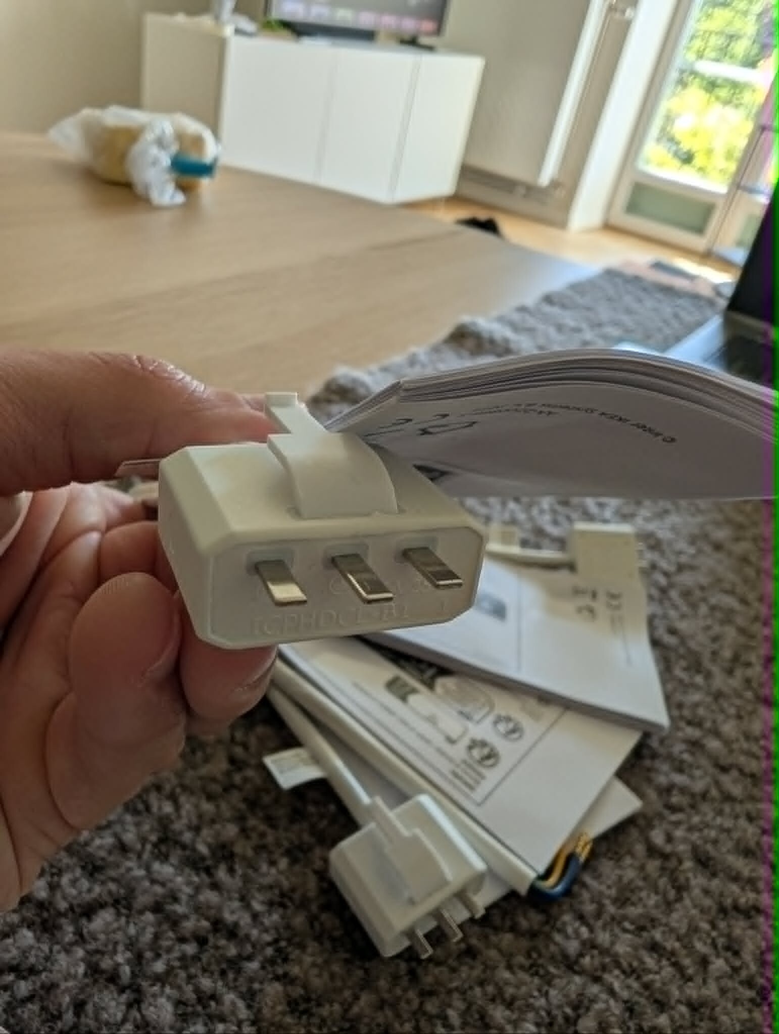

Men nu har jag två andra lampor som ser ut såhär på kopplingen(bild nr 3 och 4), som jag inte är säker på hur man ska koppla in med det silvriga delen. Är det möjligt att försöka förklara och hjälpa mig via text?

Öppna den vita boxen med en ögla på och anslut kabeln där.
Ja. Ojordad eller jordad beroende på om lampan är dubbelisolerad eller inte.

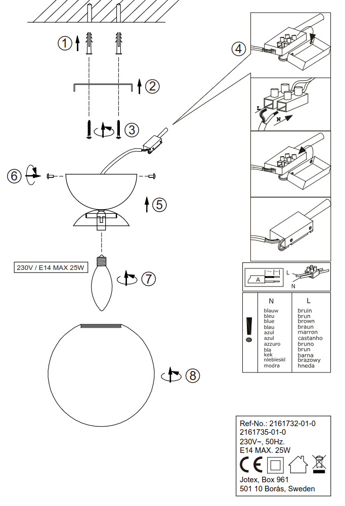

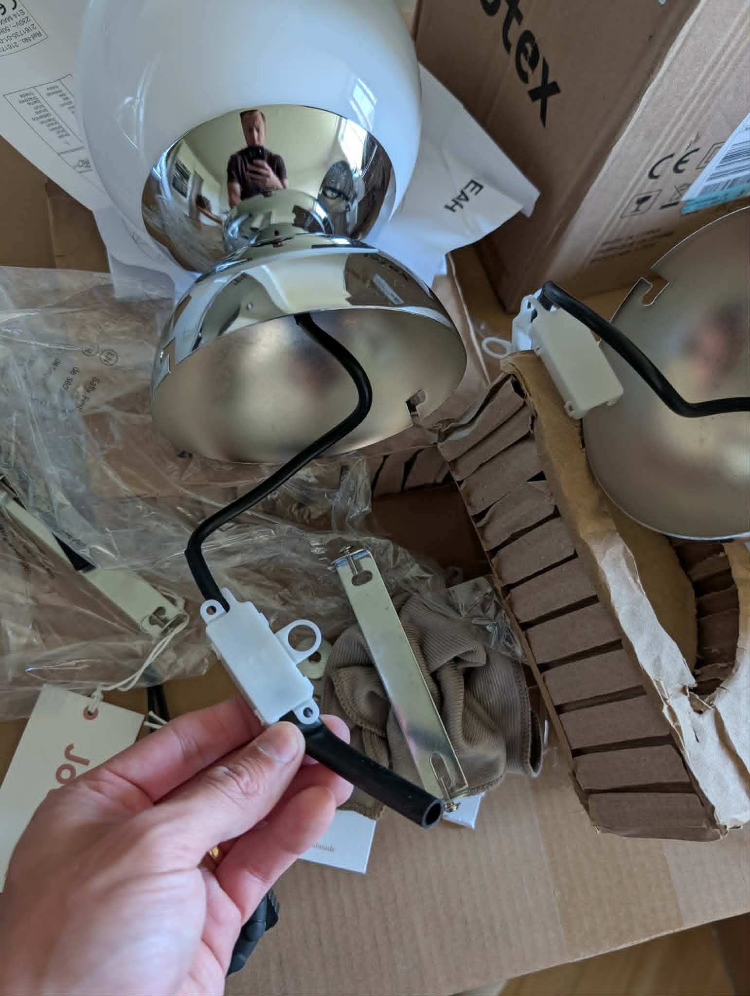

Om det är den här lampan:
https://www.jotex.se/leah/leah-vagg-taklampa/2161735-01
Så tycker jag anvisningarna är halvtydliga iallafall:
Installationsanvisningar för Leah vägg- och taklampa, inkluderande montering av kabel och sockerbit, samt specifikationer och säkerhetsinformation.
Det framgår inte av bilderna att sladden till stickproppen ska stoppas in i slangen och skruvas fast på andra sidan av sockerbiten. Men det kanske man förstår om man har den "nödiga kunskap" som behövs för att få göra jobbet...
Sen är det oklart hur eventuell dragavlastning ser ut.
Lampan är dubbelisolerad och ska ha en ojordad stickpropp.

Men problemet här är väl kanske inte själva anslutningen, utan att det är en lampa som är tänkt att skruva upp direkt i taket, utan takuttag. Jag tror inte att du kan få dit lampan utan att ta bort uttagslocket.
Och eventuellt inte då heller om skruvhålen kommer innanför dosan i taket.
Farstatjej90
Det är två olika lampor och jag är rätt säker på att man kan hänga dom på kroken...

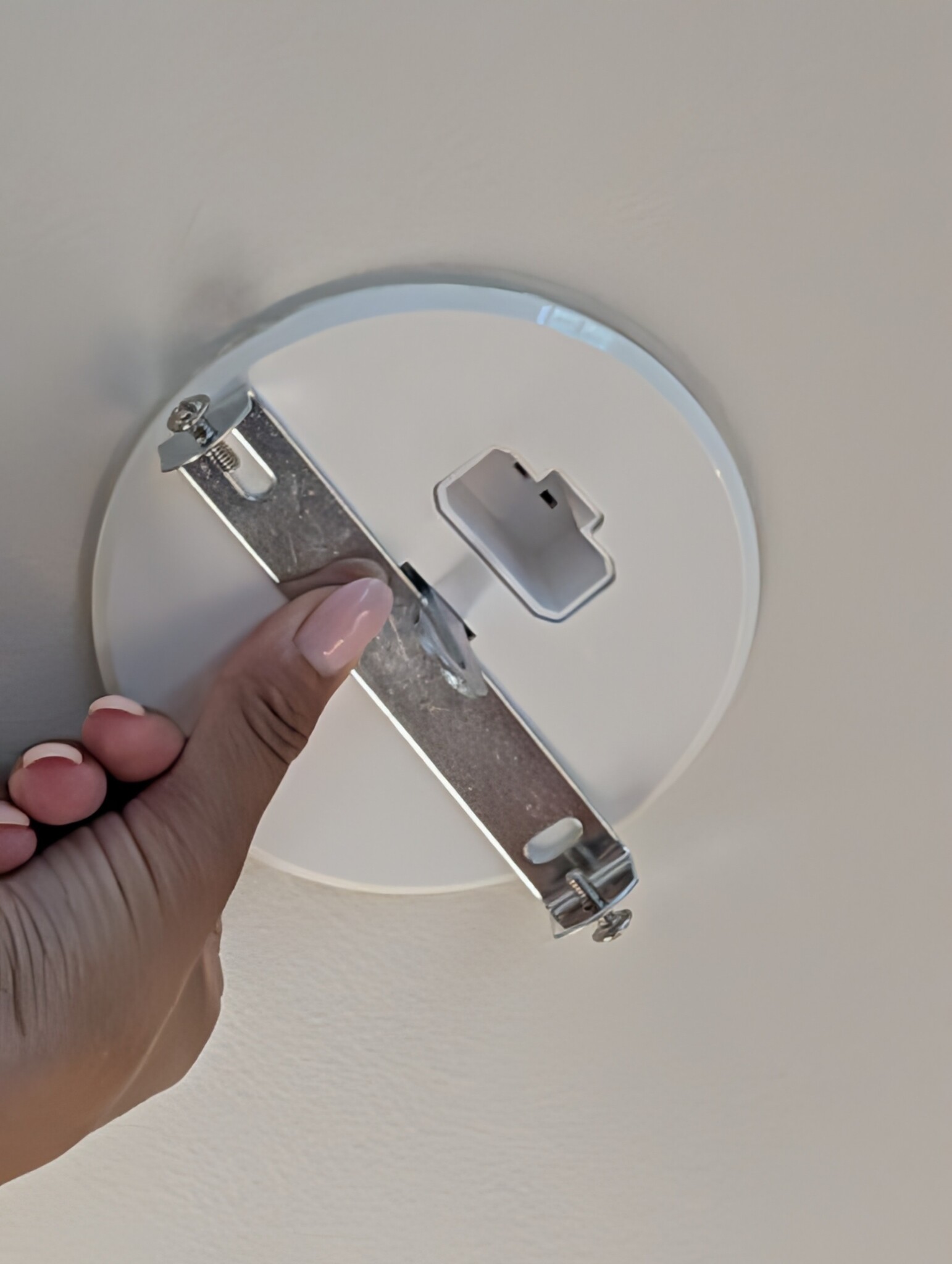

Tack för alla svar, men en fråga kvarstår hur man ska fästa den silvriga delen i DCL-uttaget då man inte kan skruva upp den bara. Se bilden. Man ska ju sätta egna skruvar i hålen men den vita plasten(på uttaget i taket) är ju ivägen? Hur är det tänkt att man ska göra detta?
  • Hand håller en silvrig del mot ett vitt DCL-uttag i taket, visar monteringsproblem med skruvar och blockerande plast.
Den ska skruvas dikt an taket och är inte tänkt att hänga i en krok.
Fan vad dumt, det går det alltså inte att ha denna lampa? Sjukt konstigt då många lampor ser ut såhär med deras anordning, och sen är dessa uttag tydligen DCL-uttag som ska vara standard framöver. När man googlar på DCL-uttag ser man även vissa sådana här lampor.
Farstatjej90
Om du inte får den runt kroken kan du ta en fil och fila ned ena sidan så den når runt. Du kan också borra ett hål i den och trä kroken på
Festlund
Den silvriga delen måste ju vara fäst i taket, så den kan inte hänga på en krok.
Farstatjej90
Nä, den måste inte vara fäst i taket och den kan hänga på en krok. Men det är inte meningen från början och det blir snyggare om man gör som det är tänkt. Men nu var det ju frågan om att lösa ditt problem du har..
