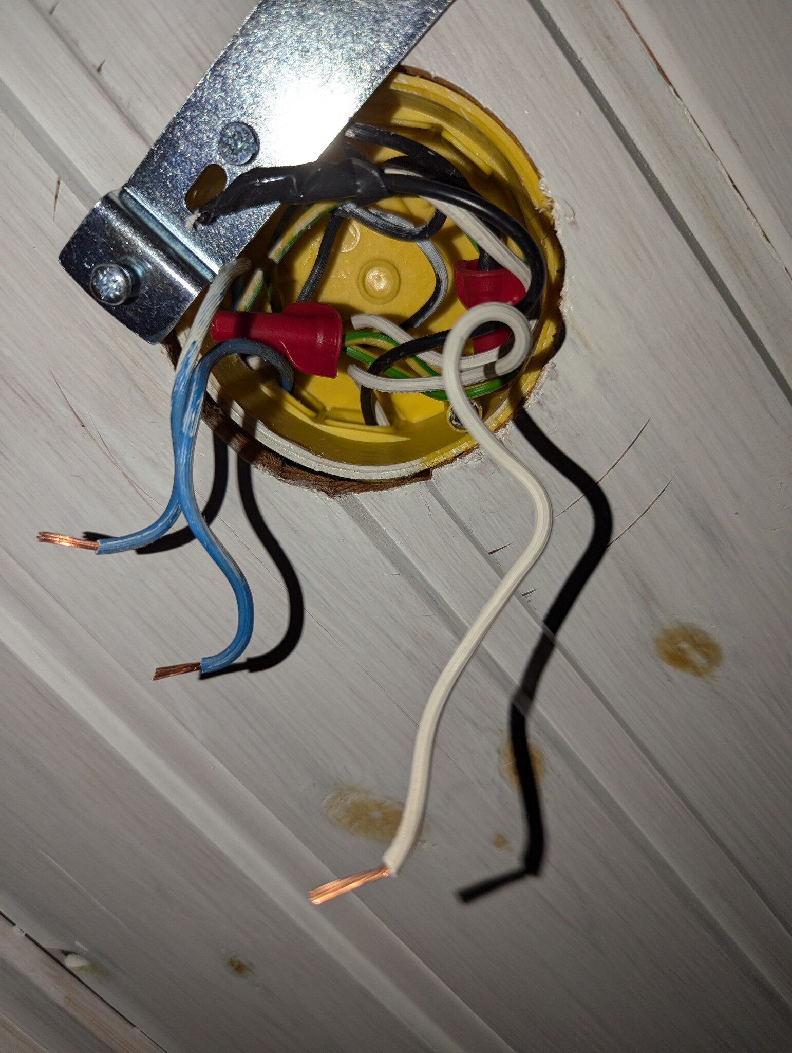

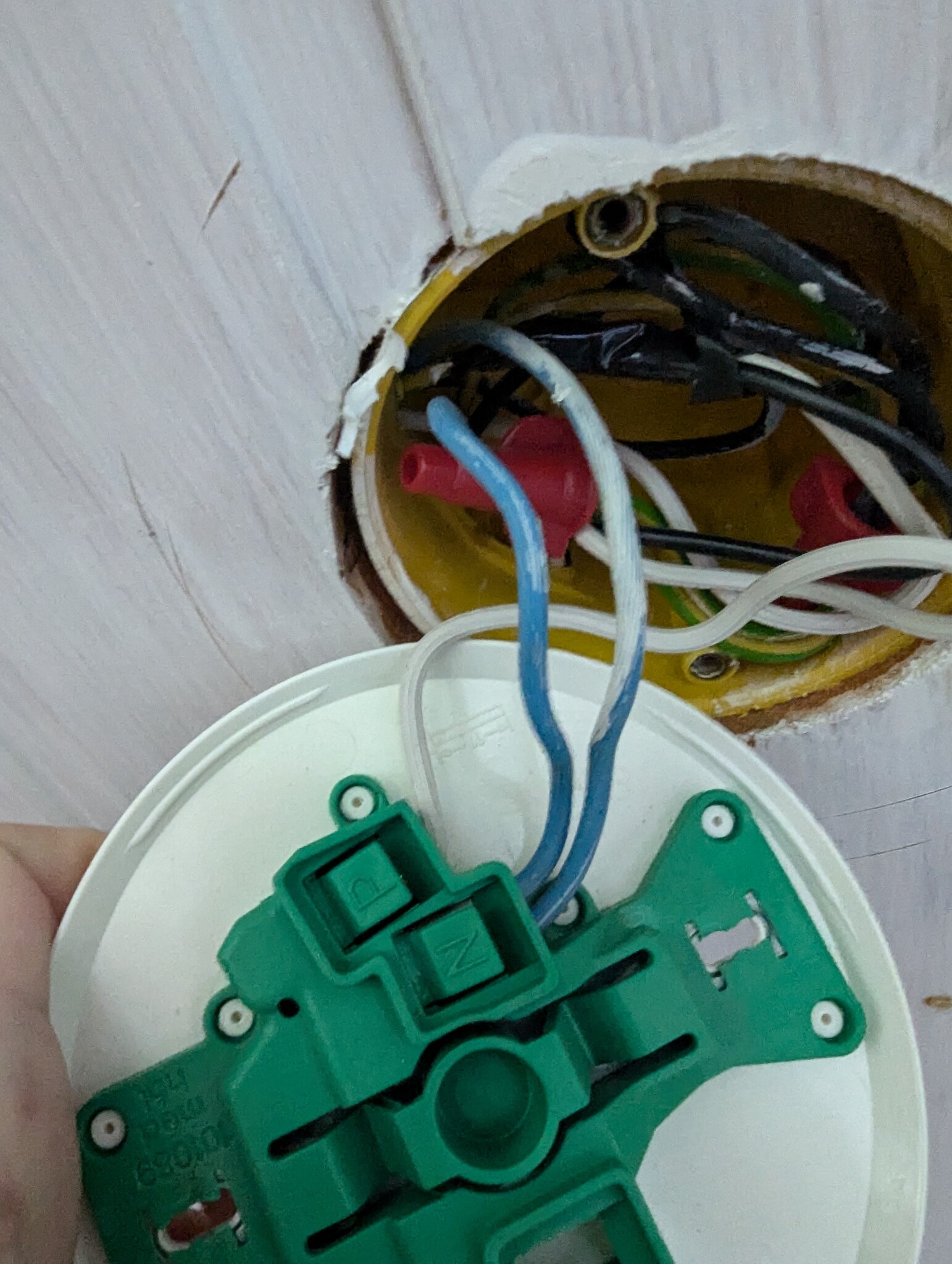

Hej! Min kunskap kring elinstallationer är väldigt begränsad men att byta från en ikealampa till en annan trodde jag att jag skulle klara av men kanske inte. Det som satt på plats i taket innan var en lampkontakt och en krok men den nya lampan krävde sin egen upphängning och egen sladdragning så jag skruvade bort det som satt där idag. I kopplingsdosan finns det ett gäng sladdar men vad som gick in i lampkontakten var 2st blå in i N och en vit in i P(se bild).

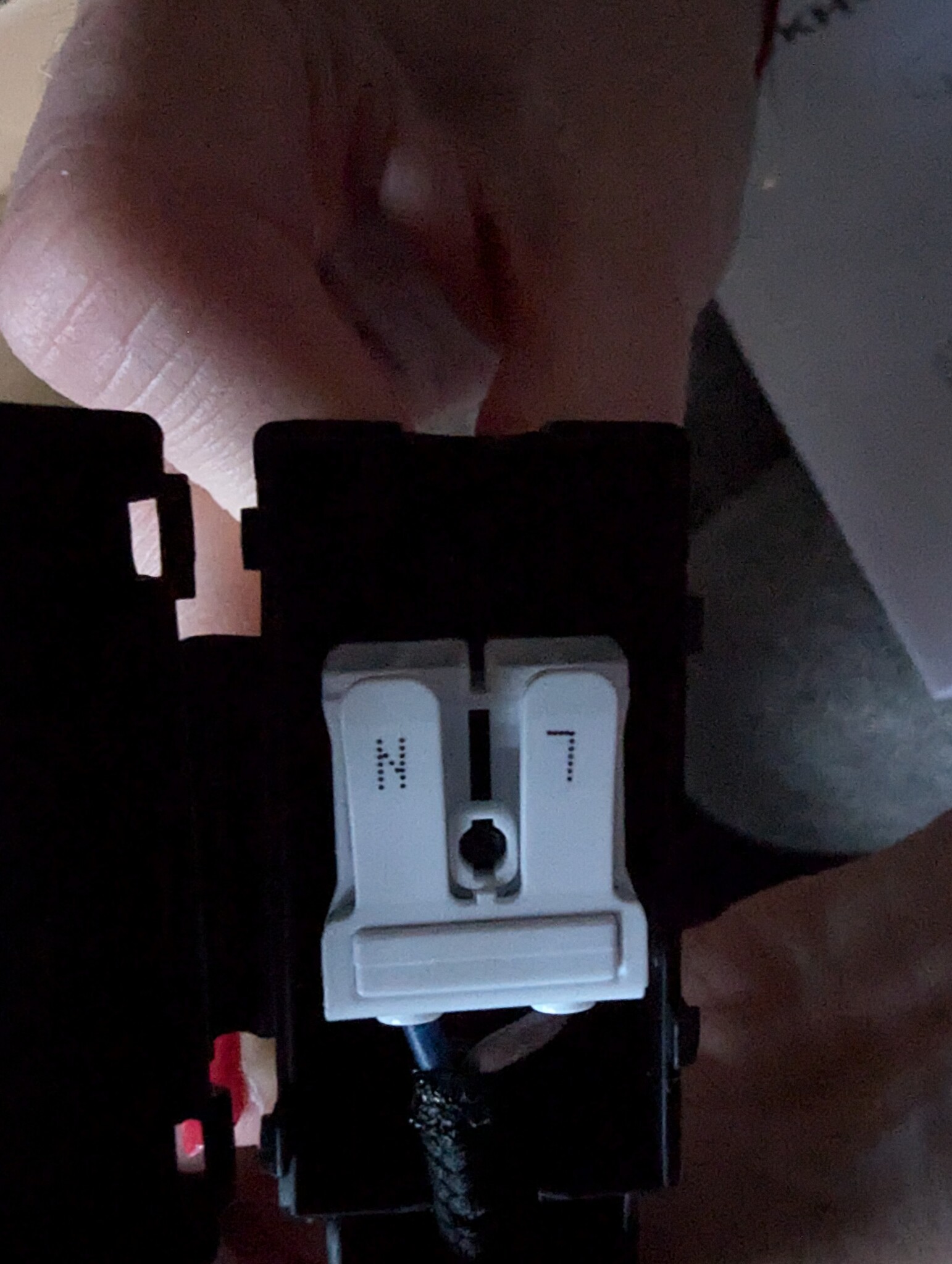

Den nya lampan har ingångarna L och N i sin sockerbit(se bild).
Det känns jävligt olustigt att försöka knö in de två blå i denna sockerbit men det kanske är så man gör? Som sagt, begränsad kunskap här.
Min fråga är väl helt enkelt om detta kräver en elektriker för att ordna eller om allt är i sin ordning?

Skruva inte bort lamputtaget utan låt det sitta kvar på sin plats! Förmodligen ska den egentligen vara dubbelisolerad och monteras så. Om nya lampan saknar krok kan den monteras i taket bredvid. https://www.clasohlson.com/se/Lamppropp-med-sladd/p/22-3415 eller längre sladd https://www.clasohlson.com/se/Lampsladd-3-m-med-lampkontakt/p/36-3996

När du kopplar här, så se till att stänga av strömmen från elcentralen. Antingen med huvudströmbrytaren, eller om du är absolut säker på vilken säkring som matar det här lamputtaget, stäng av med säkringen. Det räcker INTE att bryta strömmen med brytaren på väggen i rummet.
När det gäller inkoppling, så tror jag att det kan bli svårt att få in båda blåa i en sådan kopplingsklämma på lampan. Det måste bli bra med alla kardeler från kopplingstrådarna. En dålig koppling blir varm, brandriski. Då kan man koppla ihop de två blåa med en strump blå tråd i en kopplingsklämma ex. Wago:
https://www.jula.se/catalog/el-och-...och-kopplingsklammor/kopplingsklammor-001480/
Finns andra varianter som kan fungera.
Om du inte har kopplingstråd, så kan man ofta köpa i lös metervara på byggvaruhus som Hornbach eller (tror jag) Bauhaus. Synd att behöva köpa en 20m rulle när man behöver 10cm.

Tack så mycket för era svar. Jag gjorde så att jag kopplade tillbaka det som satt där innan(med strömmen avstängd) och kopplar in den nya lampan med kontakt istället.
