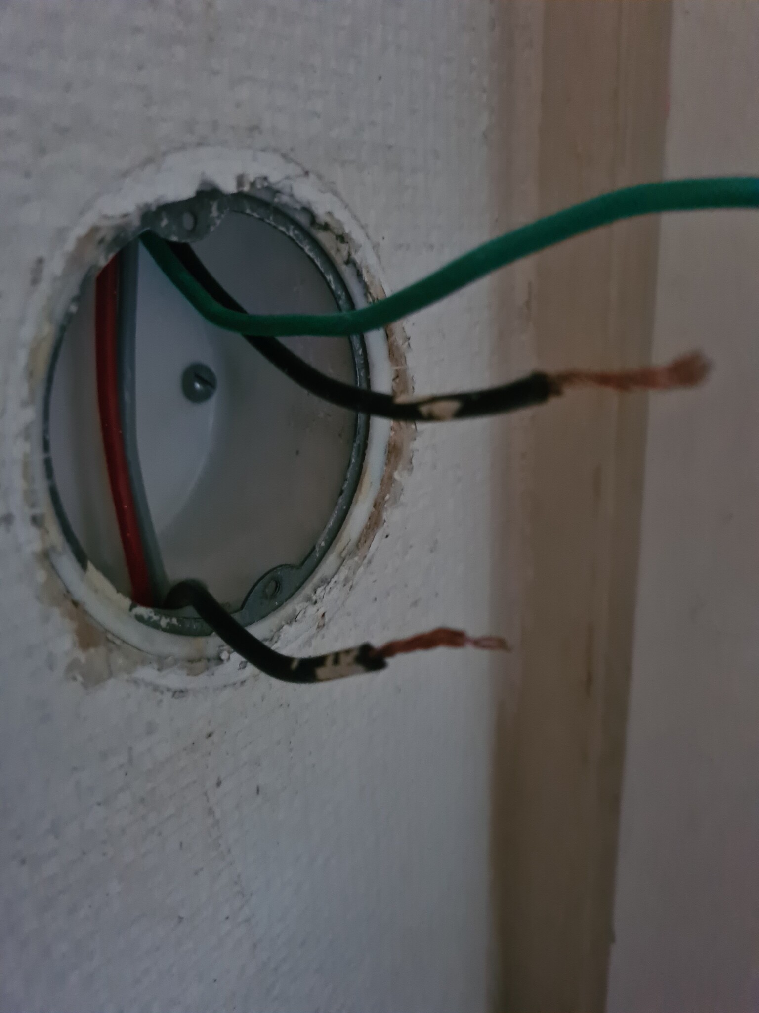

Hur koppla två svarta kablar / strömbrytare till eluttag samt taklampa
Går det att säga hur sladdarna ska kopplas in i strömbrytaren utan att kolla av med mätare?
Hobbyelektriker
· Värmland, Molkom
· 26 996 inlägg

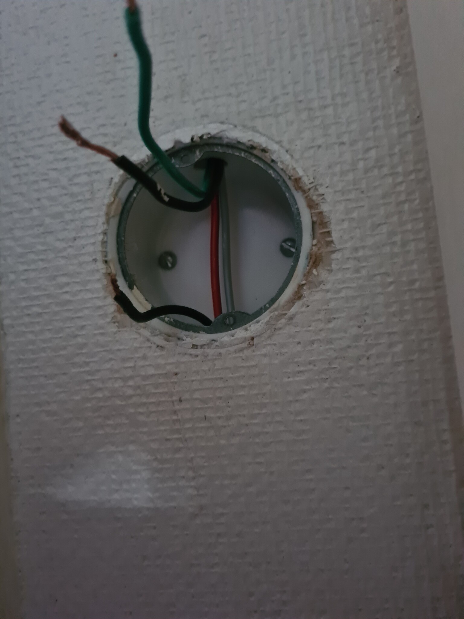

Hur satt de innan? Innan kan kopplar bort en strömbrytare måste man notera hur den var inkopplad.
Sitter det ett uttag nere vid golvet rakt under? Då vet du att uttaget ska matas med en fasledare. Det är även sannolikt att strömbrytaren ska ha en fasledare, om det är en enpolig strömbrytare (inget trappkoppling).
Då är fasledaren skarvad på strömbrytaren. Du har två mörka ledare som då skulle kunna vara fasledare.
Rakt genom dosan går två andra ledare som skulle kunna vara nolla och skyddsjord. Är uttaget skyddsjordat?
Då kan du vara ganska säker på hur du ska koppla in den nya strömbrytaren.

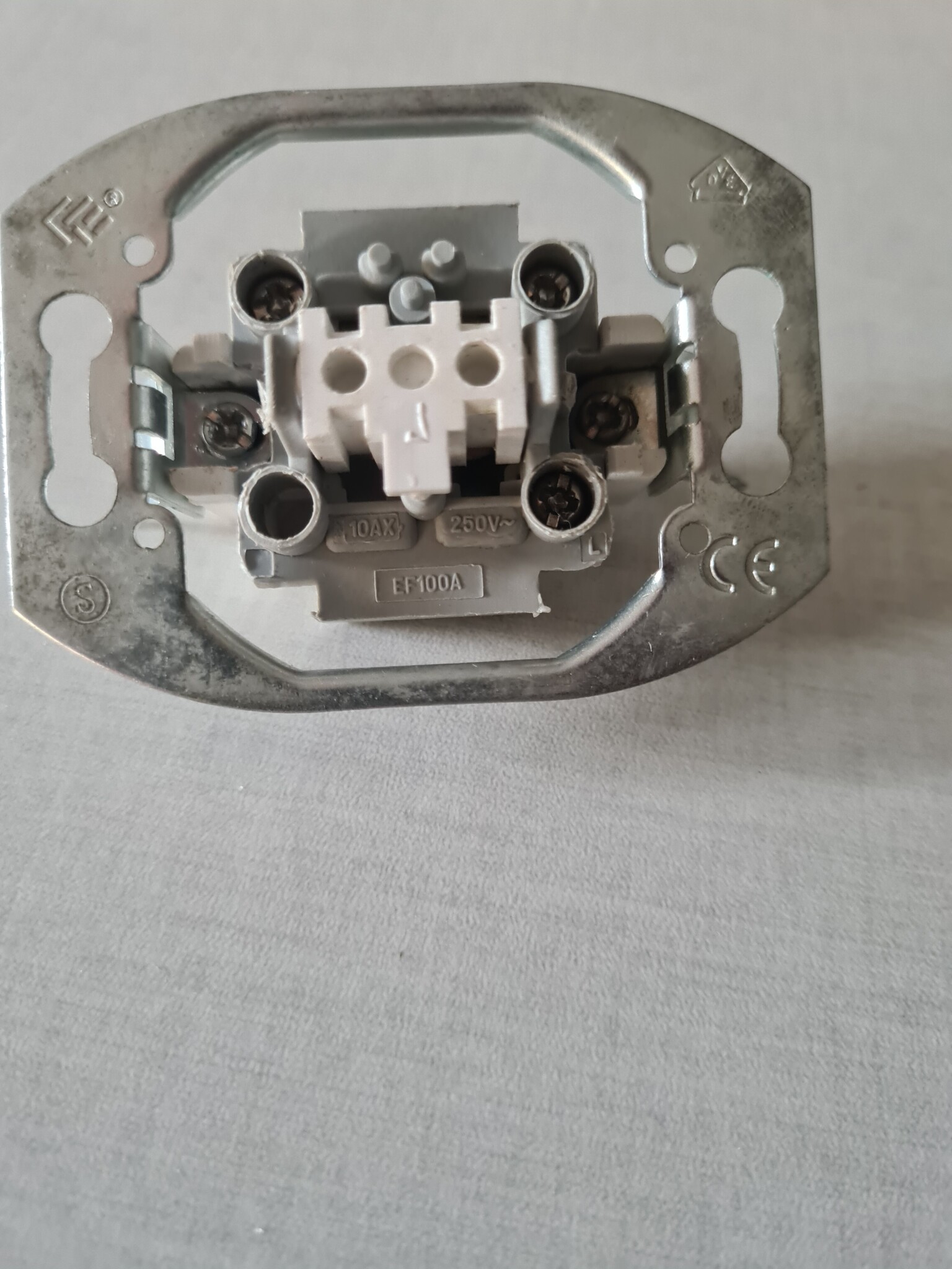

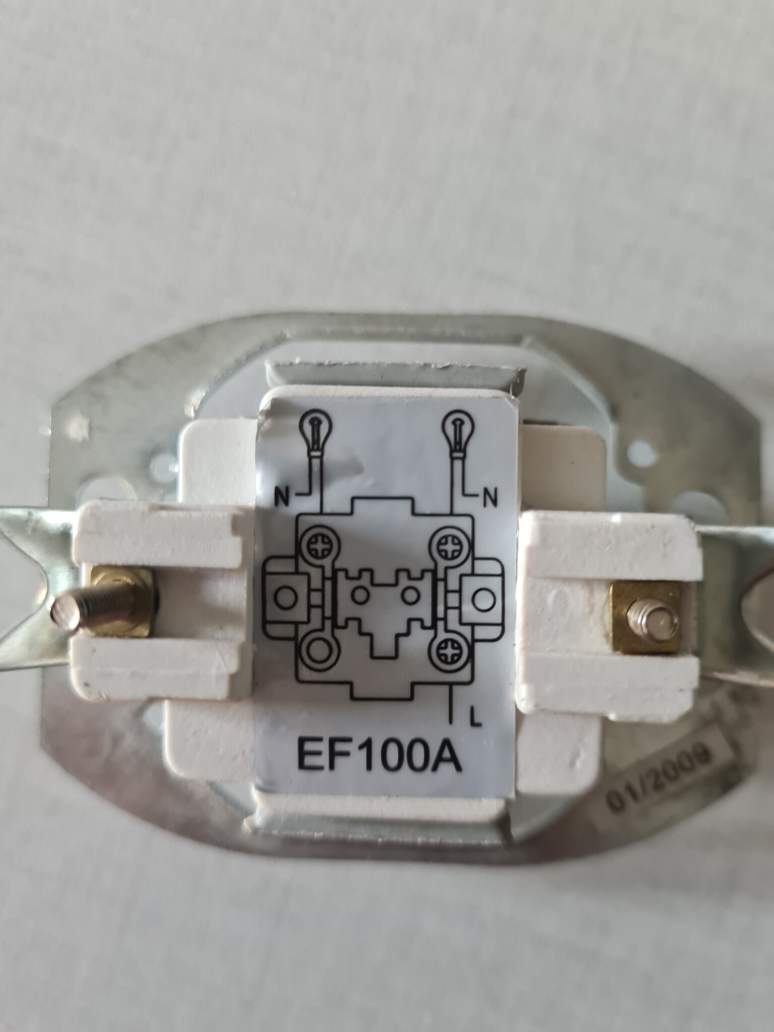

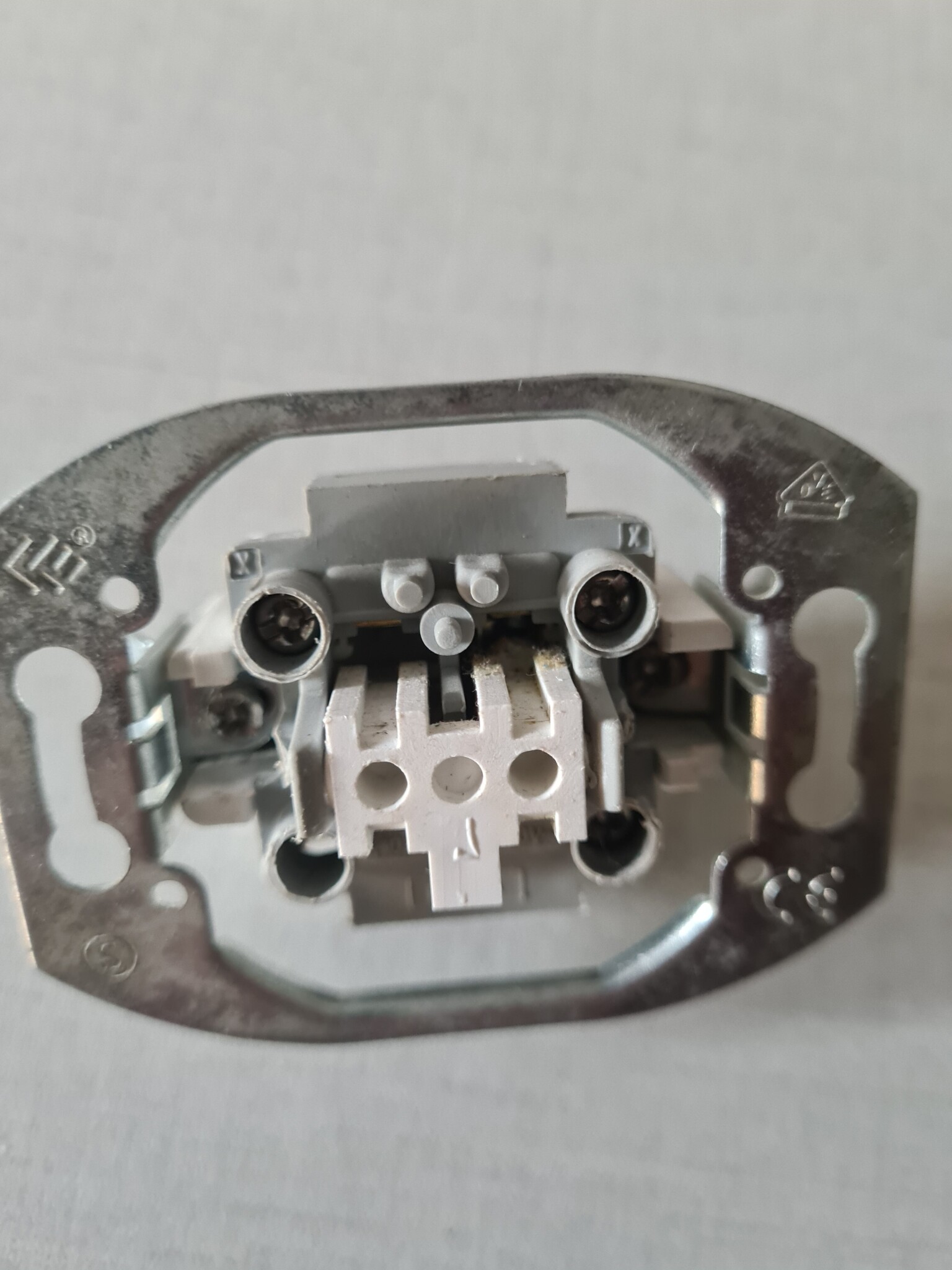

Den nya strömbrytaren är märkt mycket märkligt, men troligen är det en trappströmställare som växlar "L" mellan de två utgångarna på ovansidan. Kommer den från biltema eller nån lågprislada?

Är det en kron?
En kron har tvåknappar och kommer mig veterligen ifrån att man förr i tiden hade två slingor i en snygg kristallkrona. Så att man kunde välja mysbelysning typ1 eller typ2 eller båda samtidigt.
