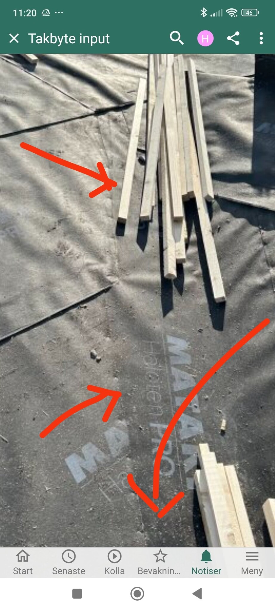

Håller just nu på med ett takbyte och just nu ser status ut enligt bilderna. Har redan påpekat att trekantslist saknas och det ska åtgärdas. Vindskivorna ser ut som något jag hade blivit halvstolt över om min 8-åriga son kom hem med från träslöjden, men jag förväntar mig högre precision från proffs. Tycker tejpen runt skorstenen ser väldigt sketchy ut och förstår inte alls hur takfoten är tänkt.
Vad tycker ni, är jag gnällig eller har jag fog för min kritik?

Stopp stopp stopp. Avbryt arbetet omedelbart och ta in en besiktningsman, det här kommer inte sluta bra om dom får fortsätta. Inte ens om man är panikstressad av regn så lägger man papp sådär slarvigt
Helt fel dessutom
Taket byggs med svart underlagspapp och träreglar, pilar markerar materialen.
De vet ju inte vilken papp som ska ligga överst, för att hindra vatten att tränga in.

H Hybro skrev:
Folk ser olika på andvändning av takfotsplåt.
- Att förhindra INSYN in under t ex tegel eller plåttak. Dölja läkt mm.
- Att leda vatten, även kondens och vattengenomträngning från takets ovansida ned i hängrännan, monterad så att inget leds förbi, alltså över hängrännan.
Då krävs det att takplåtsfoten är monterad med överdel liggande under underlagspappen!
- TS vilket tror du är syftet med takfotsplåten i ditt fall?
Takfotsplåt/underbeslag monteras alltid under takduken. Den plåt som du pratar om som ska täcka läkten kallas för skyddsplåt/-beslag då den ska skydda läktens nederkant.
Gröntejp ska absolut inte användas då den kommer att släppa och orsakat otätheter. Vid vindskivorna ska duken helst vikas ner runt 3-kantslisten och ligga innanför vindskivan för att fuktskydda takets ytterkanter.
Så innan de lägger på takpannorna så skulle jag rekommendera som andra skrivit att ta dit en besiktningsman för att få ett dokument på vad som är felaktigt, sedan kräva att detta blir åtgärdat.

Ja båda beslagen ska ju leda ned vatten till hängrännan. Fotplåten ska ta det vattnet som eventuellt kan uppstå och rinner på duken/pappen under pannorna, skyddsplåten ska ju skydda bärläkt och leda ned vattnet från pannorna bättre till hängrännan, samt motverka det stänker in vatten under takpannorna i nederkant.

JanneJanne123 JanneJanne123 skrev:
Har haft hit snickaren jag beställde takbyte av och han håller med om alla mina och era synpunkter och kommer att åtgärda felen.
Vad skyllde han på? Att det var en praktikant eller? Se i alla fall till att det är annat folk som gör fortsättningen på jobbet, är det samma klåpare så lär det ju inte bli mycket bättre.

ströläkt o bärläkt? Ser ut som att det är enbart ströläkt 25x25 eller 25x38. Bärläkten bör vara 45x45.
