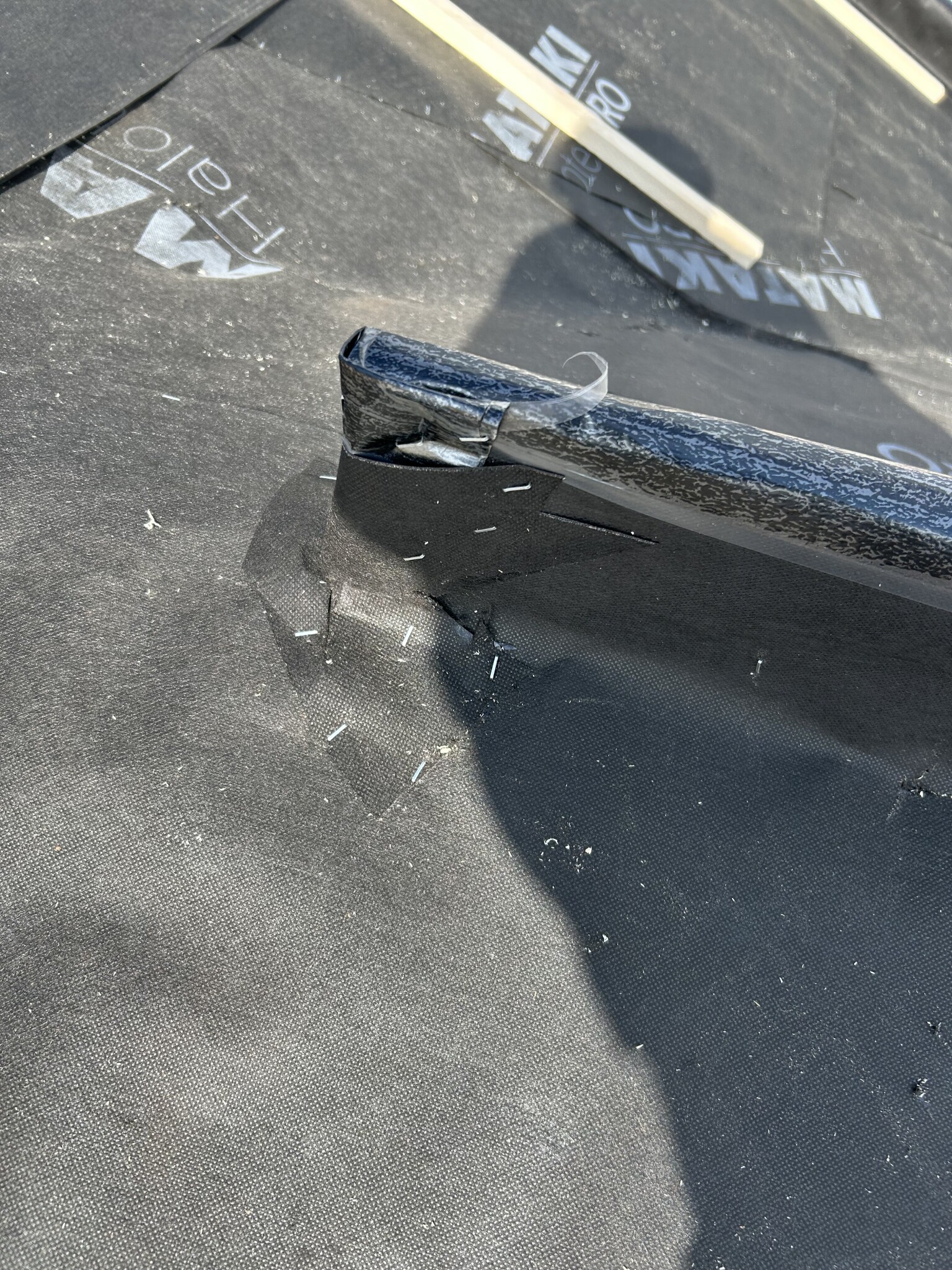

JanneJanne123 JanneJanne123 skrev:
Tack alla för svar! Har kikat lite i monteringsanvisningarna och där står ”klammer får endast förekomma i undre lagret”. I min värld underkänner det helt nuvarande montering där jag ser hur många exponerade klammers som helst. Vad är er syn på det?
Det läcker in vatten vid klamrarna, inte mkt men lite och mer när det blir äldre.
Och monteringsanvisningar är till för att följas för att det ska vara godkänt.

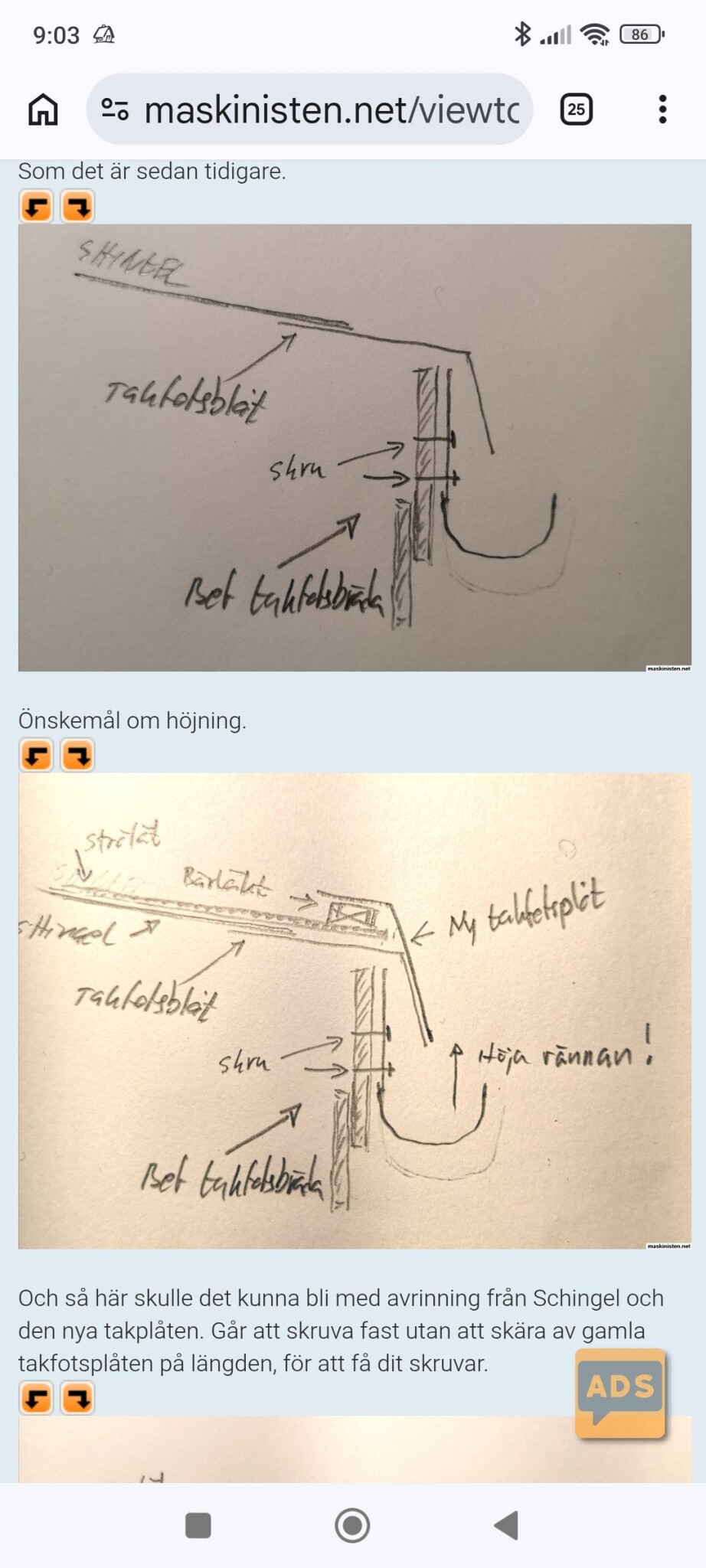

Folk ser olika på andvändning av takfotsplåt.
- Att förhindra INSYN in under t ex tegel eller plåttak. Dölja läkt mm.
- Att leda vatten, även kondens och vattengenomträngning från takets ovansida ned i hängrännan, monterad så att inget leds förbi, alltså över hängrännan.
Då krävs det att takplåtsfoten är monterad med överdel liggande under underlagspappen!
- TS vilket tror du är syftet med takfotsplåten i ditt fall?

Från tråden nedan. I mitt fall blev det två takfotsplåtar. Vilket skulle kunna ses som onödigt. Men det övre behövs för att "leda" takvattnet ned i hängrännnan och inte bara spruta över. Vatten "följer" en annan yta.
Testade genom att hälla vatten innan jag satte fast.
Handritad skiss av takavvattningssystem med markeringar för takfotsplåt, hängränna och avgränsande streck och pilar för vattenflöde.
- Påstår nu inte att allt är rätt utfört, utan bara en tråd om hur jag gjorde när det blev nytt tak på huset.
Tog hjälp av en pensionerad erfaren snickare.
Taket har nu funkat 8 år.

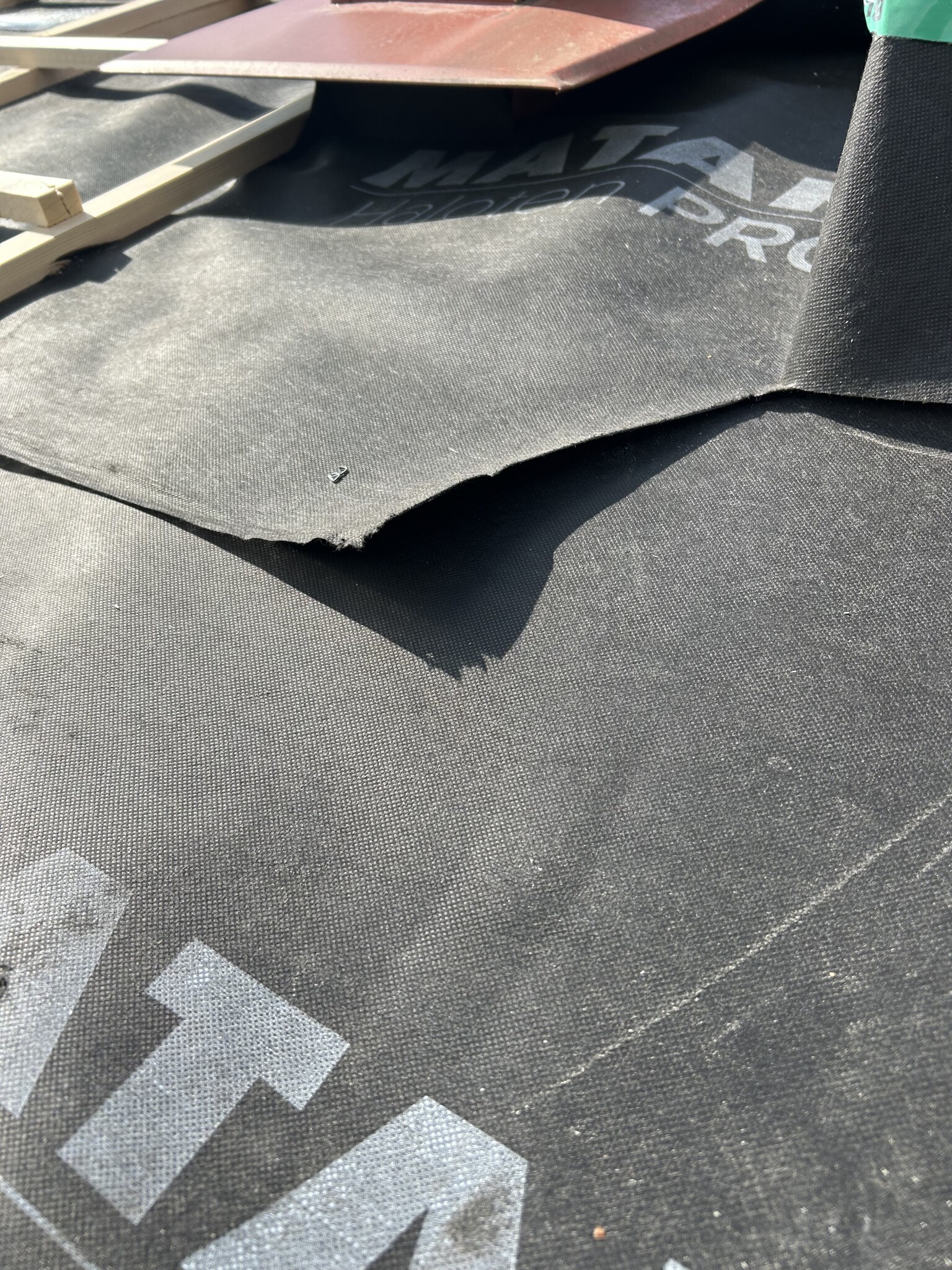

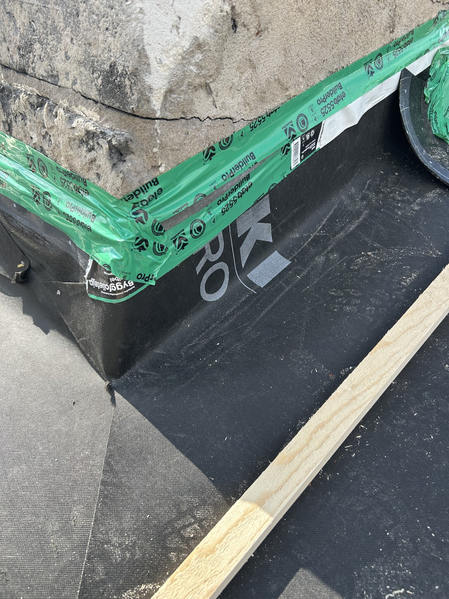

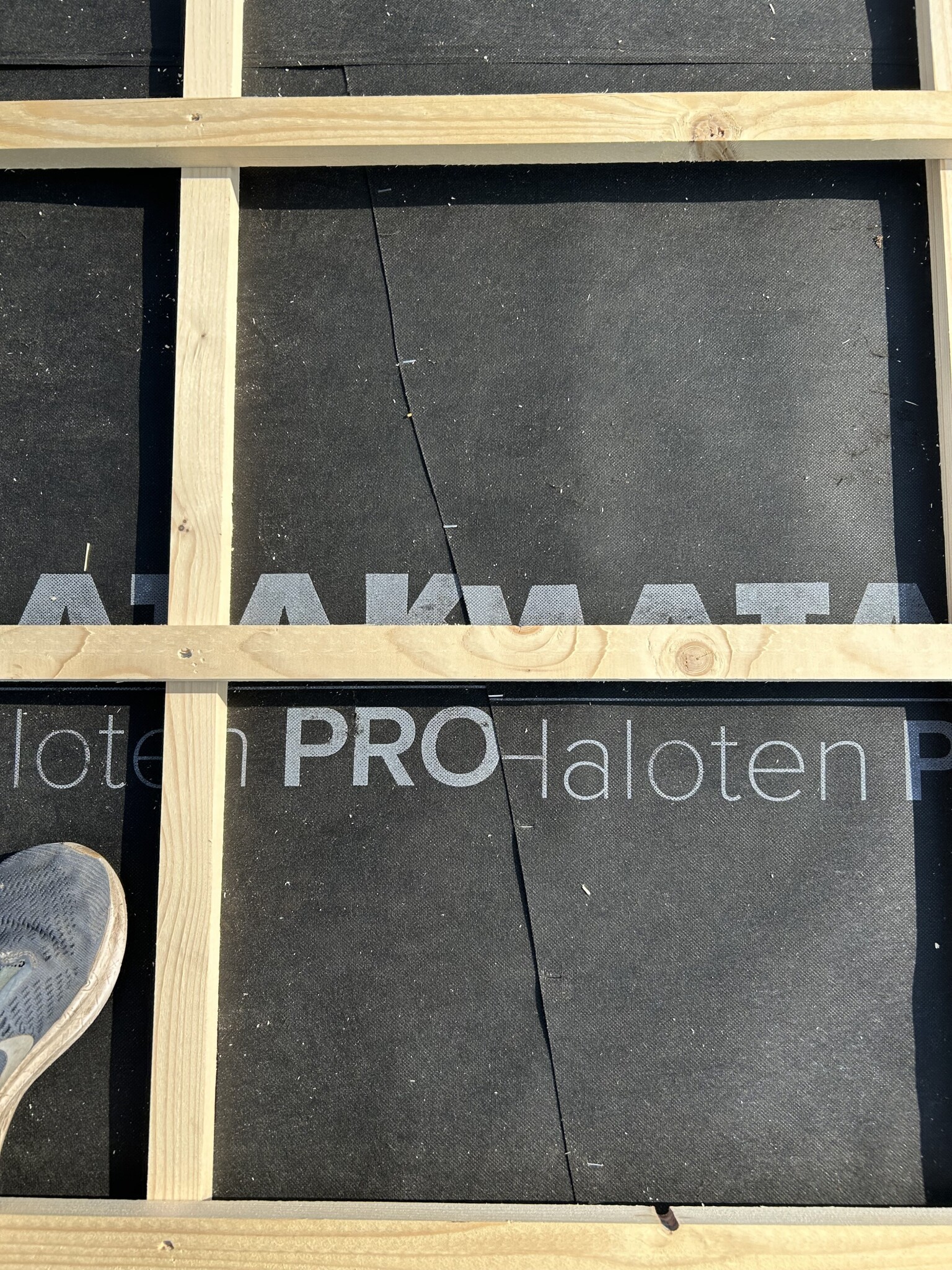

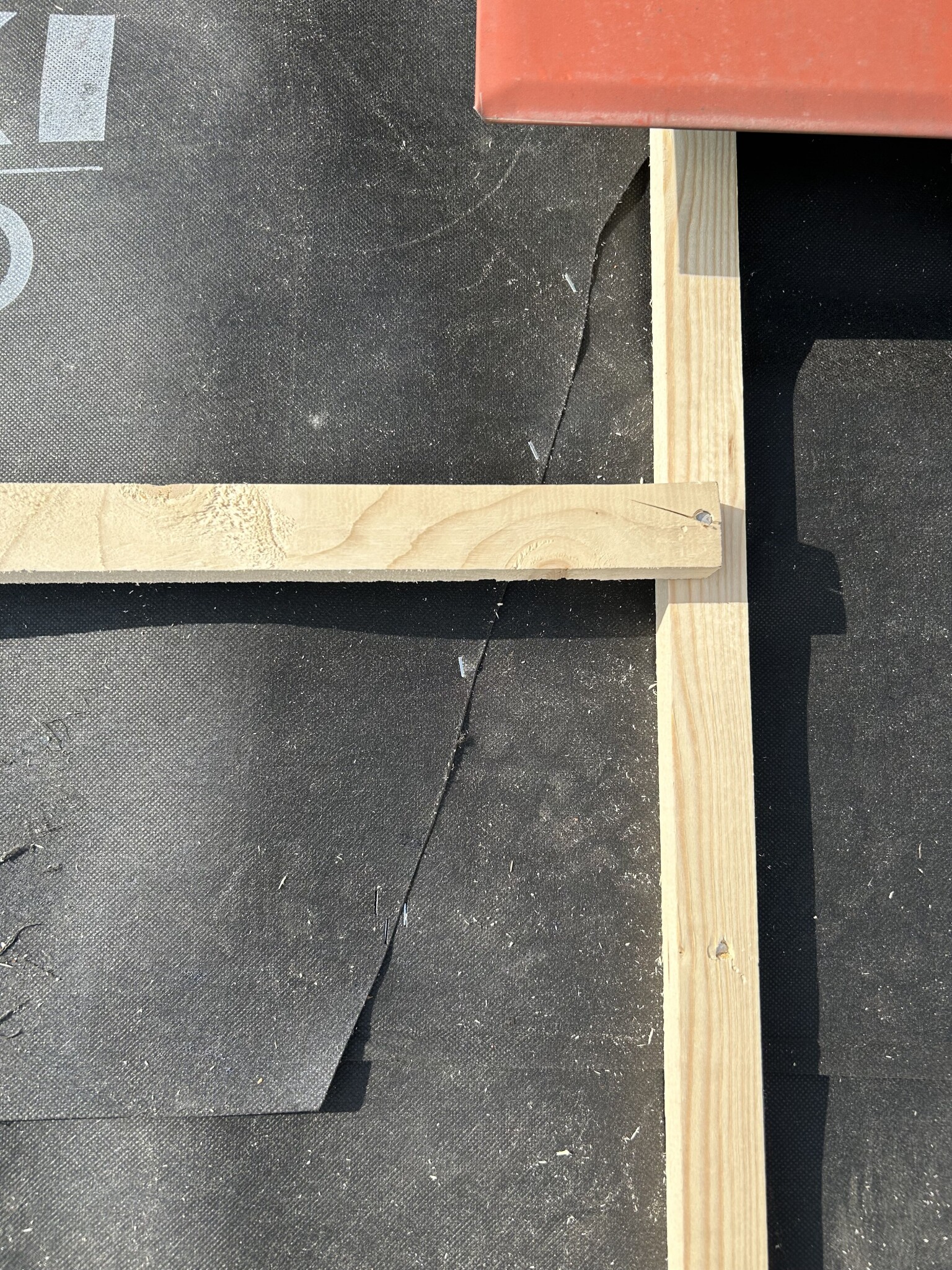

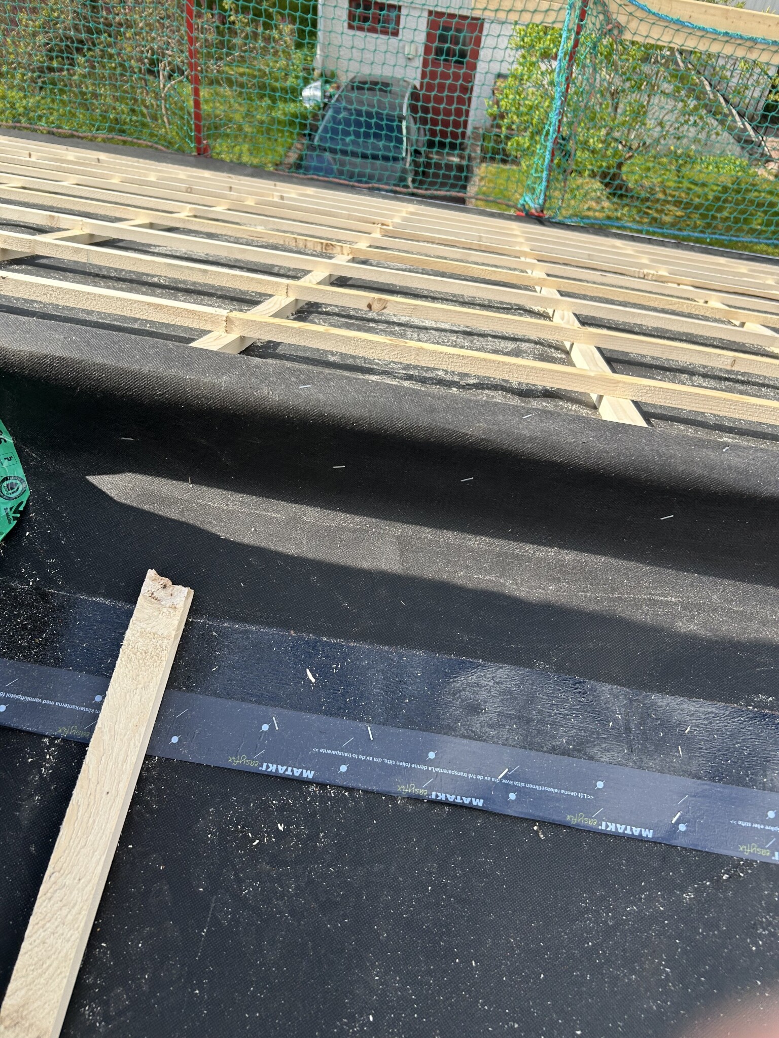

Bjuder på lite fler bilder på underverket: Träram med textilmaterial som visar texten "PRO Haloten", en sko syns i hörnet.
Svart underlagstäckning med tryckt text och träreglar, delvis täckt av ett rött takpanneprov under arbete på ett byggprojekt.
Byggprojekt med betongblock, grönt byggtejp och svart byggplast på marken.
Takarbete med synliga reglar och byggplast nära ett hus med nätstängsel i bakgrunden.
Skadat område på svart takduk med repor och veck, del av träreglar syns i bakgrunden.
Träram och svart takpapp, nära takpanneskant, syns i byggprojekt.

Ser mer och mer ut som att det bara är att: riva gör om gör rätt. Tråkigt läge.

Har haft hit snickaren jag beställde takbyte av och han håller med om alla mina och era synpunkter och kommer att åtgärda felen.

Bra, för sådär ska det inte vara!
Det är korrekt att man skär duken diagonalt och inte rakt i takfallets riktning. Men man stiftar inte ovanpå och de ser inte ut som rätt avstånd på diagonalskärningen heller (brukar vara väldigt tydligt i monteringsanvisningarna).
Åtgärda felen?
Jag hade nog helst sett att allt gjordes om men det är kanske det som är tanken?
Håll noga koll och fota efterhand som dom ”fixar” felen…
Nu är det förstås 20 år sen jag och några kompisar lade tak på min tillbyggnad så utvecklingen har väl gått framåt även där 😅
Jag visste inte ens att det fanns nåt annat än takpapp men på bilderna är det väl nån sorts ”underlagsduk” som använts? Takpapp hade nog aldrig gått att ”skrynkla” till på det viset 😄
MONTREAL
Ser nu att man inte lagt pappen rätt i ränndalen.
Den ska i sin helhet läggas först. Därefter lägger man på resten av pappen på taket.
Risken är annars om t ex en panna går sönder, rinner regnvatten i under
nämnda papp. Även om man kletat i lite klister.
