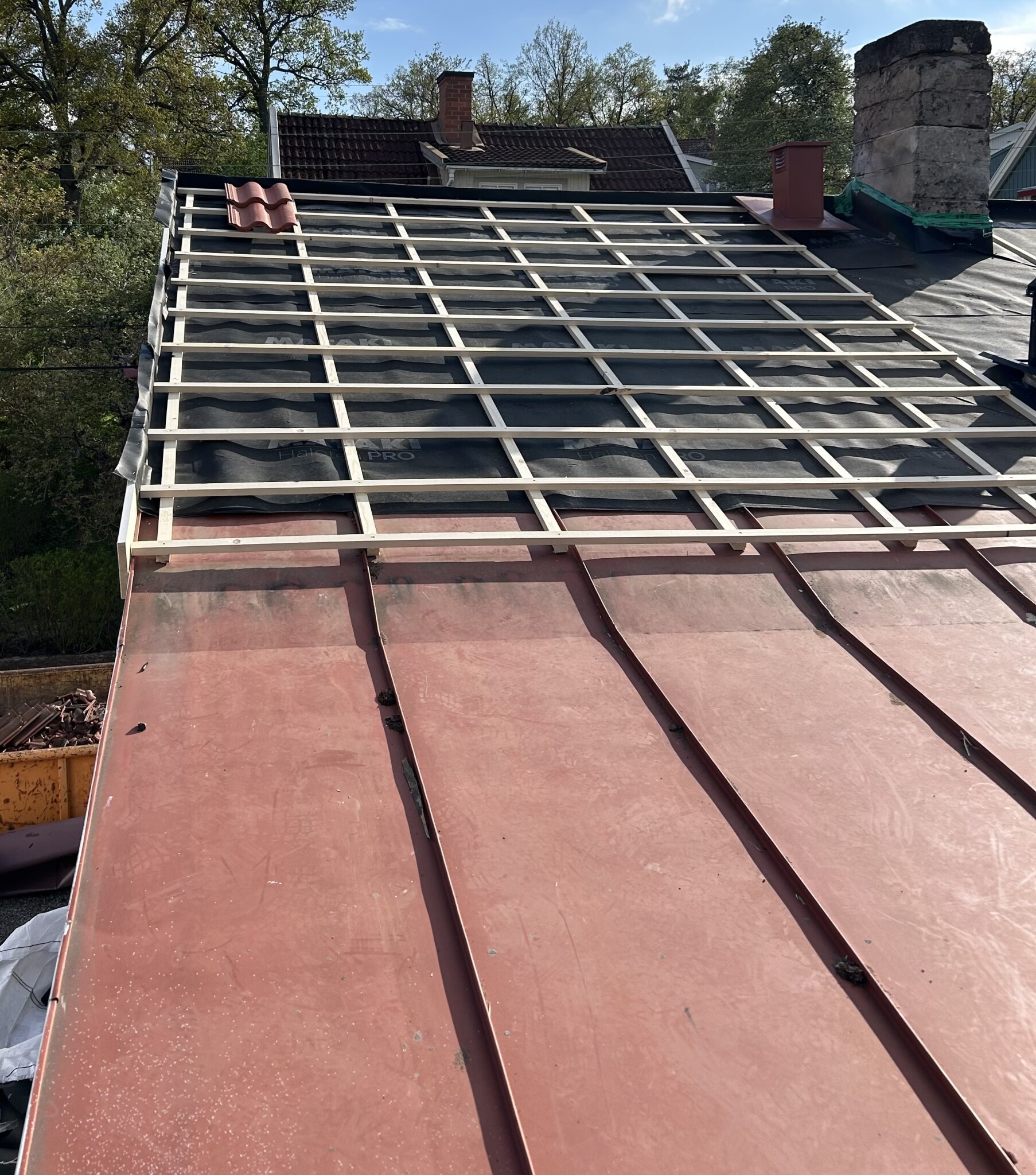

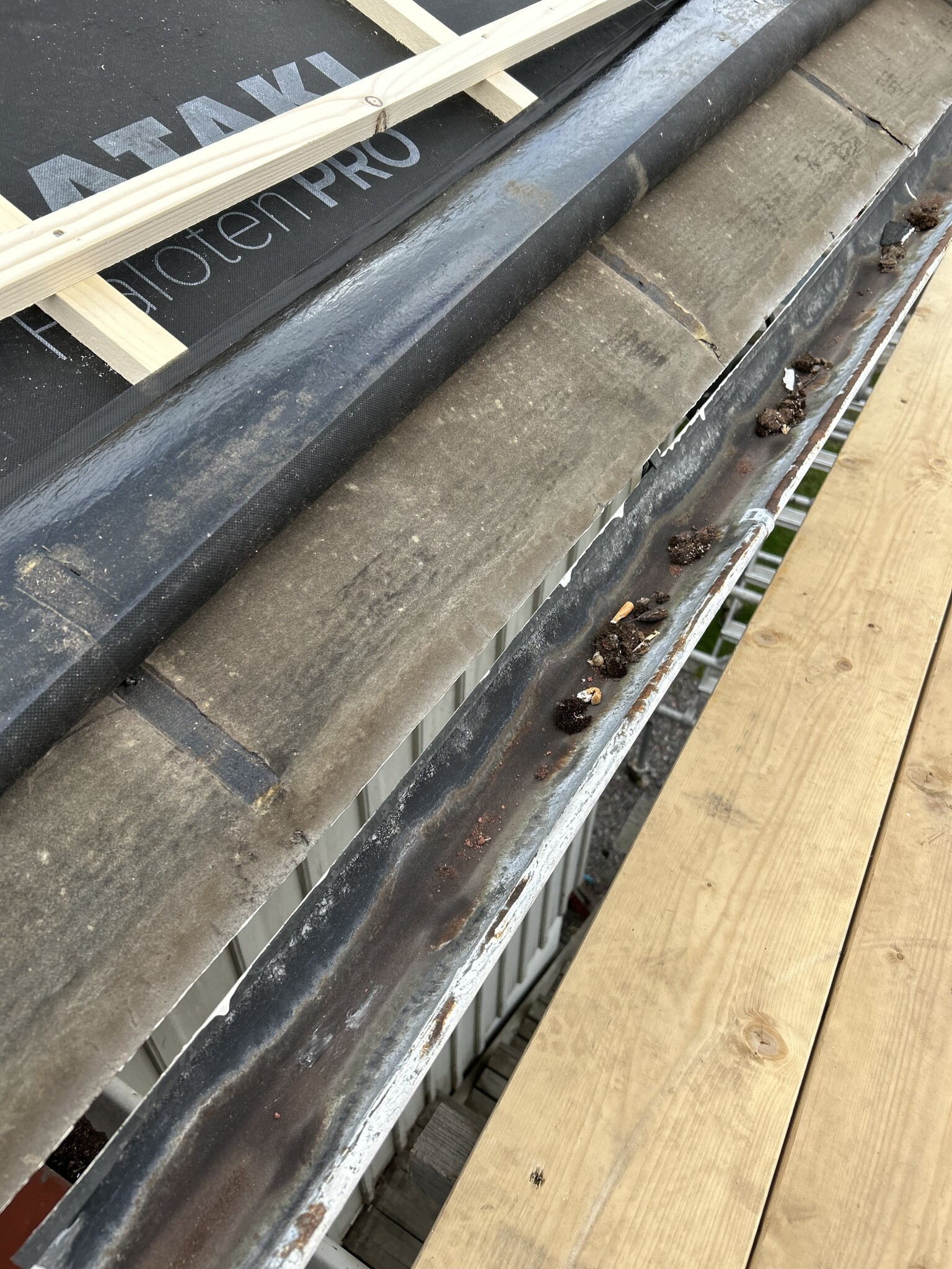

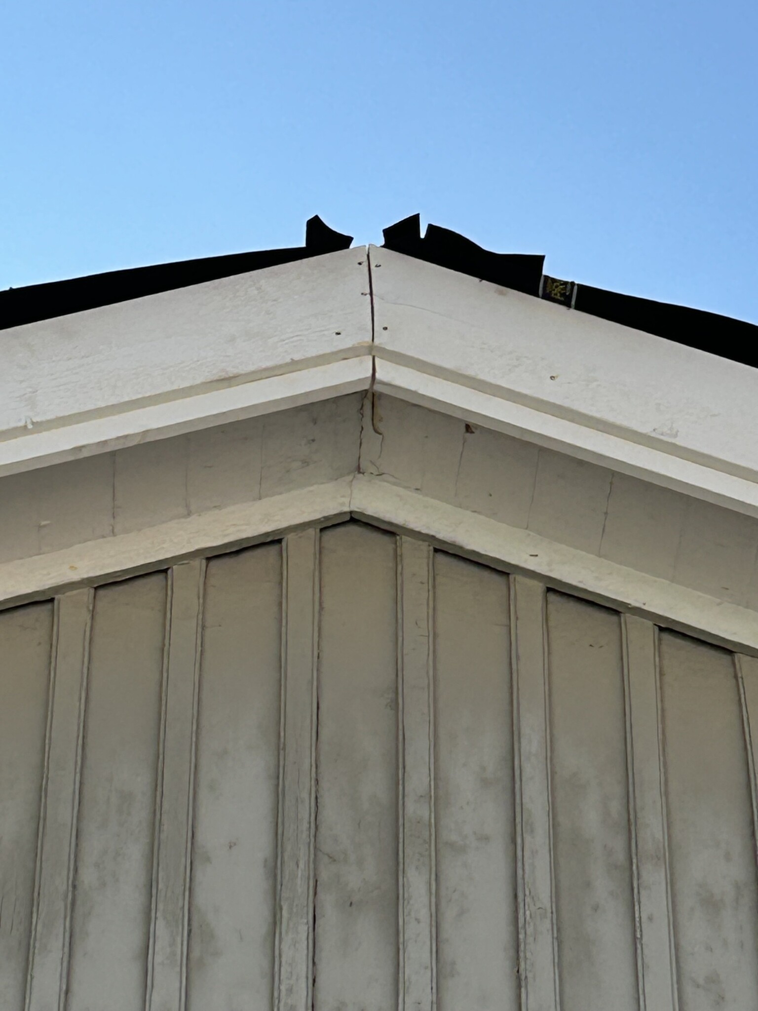

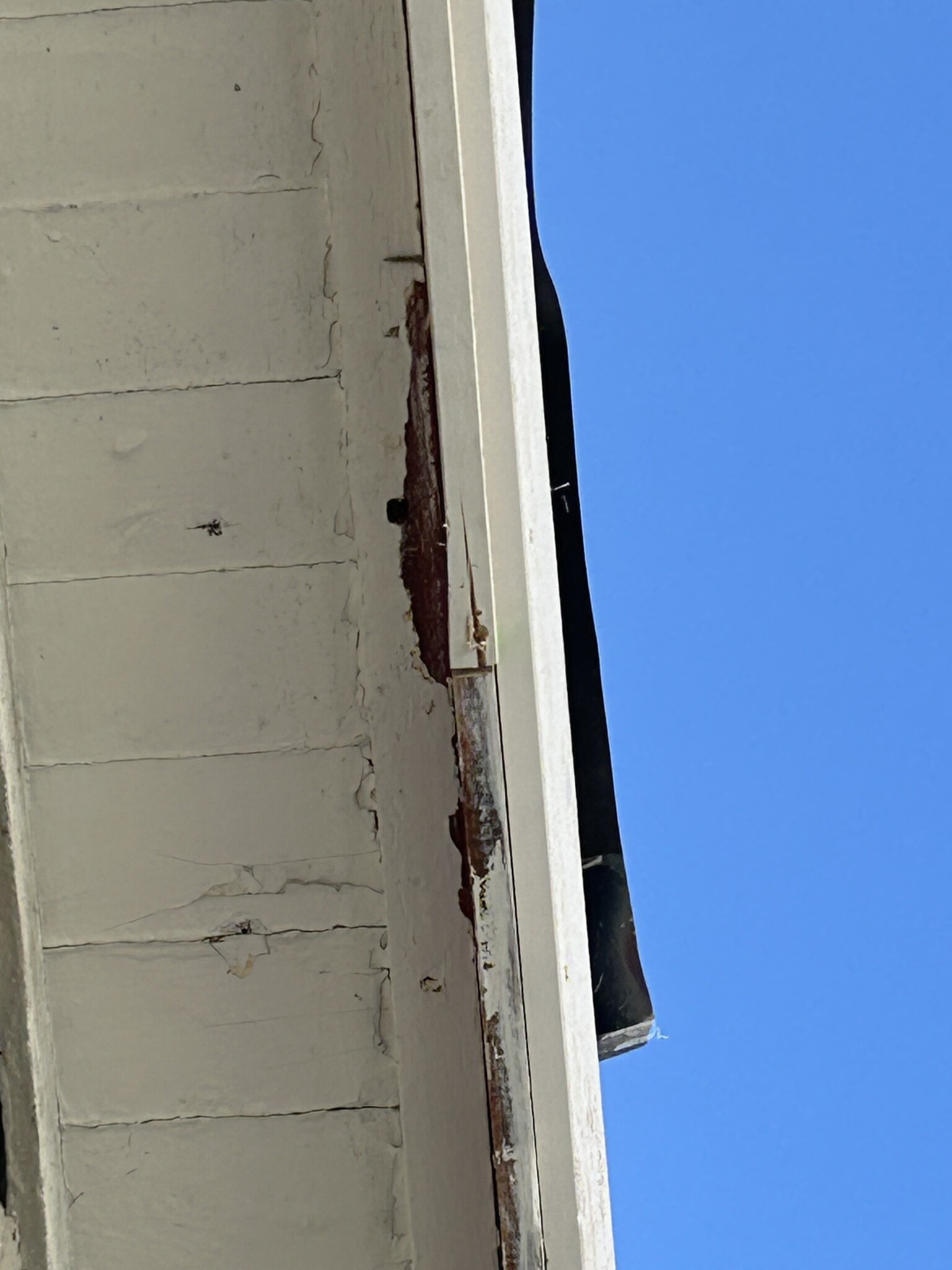

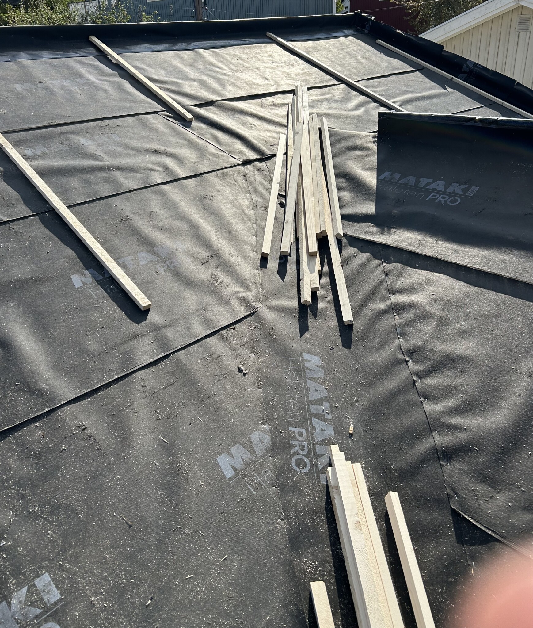

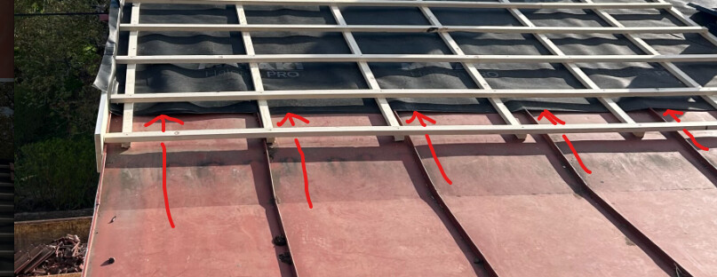

Håller just nu på med ett takbyte och just nu ser status ut enligt bilderna. Har redan påpekat att trekantslist saknas och det ska åtgärdas. Vindskivorna ser ut som något jag hade blivit halvstolt över om min 8-åriga son kom hem med från träslöjden, men jag förväntar mig högre precision från proffs. Tycker tejpen runt skorstenen ser väldigt sketchy ut och förstår inte alls hur takfoten är tänkt.
Vad tycker ni, är jag gnällig eller har jag fog för min kritik?

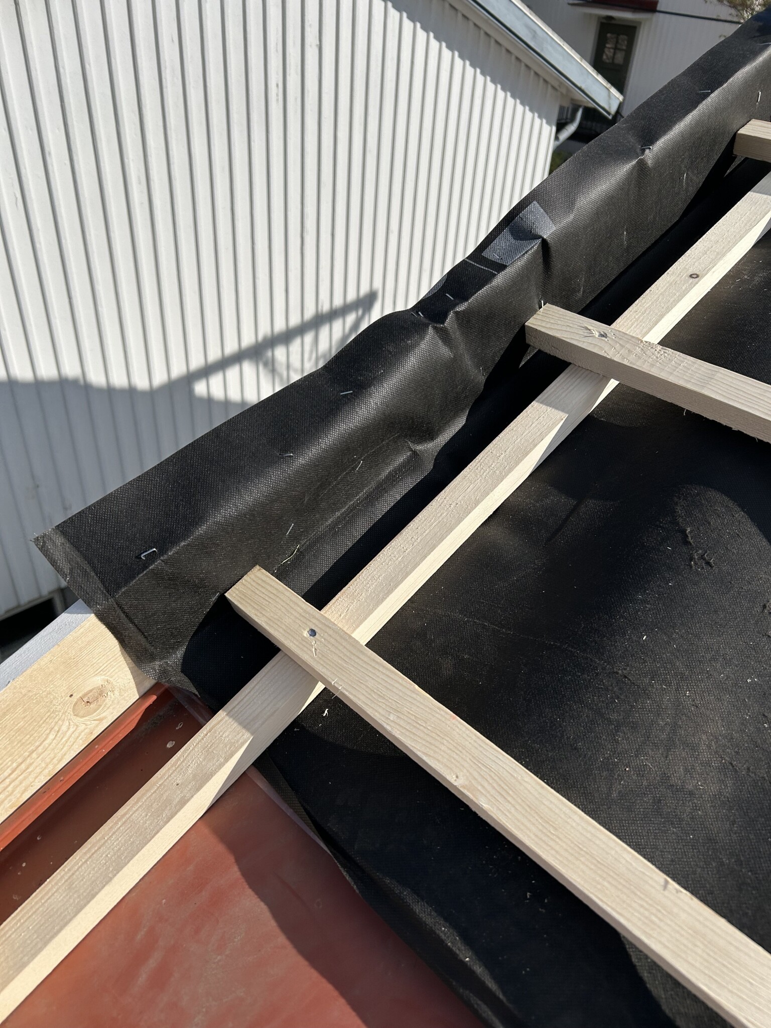

Tycker duken ligger alldeles för ojämnt och sen tycker jag det ser skumt ut i ränndalen, är det okay att stifta kanten som de gjort? Vad säger monteringsanvisningen?

Tycker också ränndalen ser skum ut. Och duken väldigt dåligt lagt rent generellt. Saknas också takfotsplåt och remsa.

Skorstenen ska även ha korrekt anslutet under och överbeslag. Vad har dom för plåtslagare?

Stopp stopp stopp. Avbryt arbetet omedelbart och ta in en besiktningsman, det här kommer inte sluta bra om dom får fortsätta. Inte ens om man är panikstressad av regn så lägger man papp sådär slarvigt

Den här övergången ser även märklig ut, ser inte ut att kunna hantera drivande vatten. Takövergång med träreglar och underlagspapp, markerad med röda pilar för att visa osäkerhet kring vattenavledning.

Gröntejp på skotstenen är också fel, Mataki har en speciell (svindyr) flextätning just för det och den är grymt bra att jobba med.

Tack alla för svar! Har kikat lite i monteringsanvisningarna och där står ”klammer får endast förekomma i undre lagret”. I min värld underkänner det helt nuvarande montering där jag ser hur många exponerade klammers som helst. Vad är er syn på det?

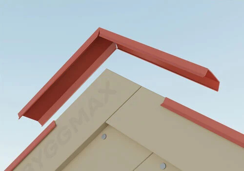

Skarv för vindskiva görs ju normalt såhär idag:
(Inte generalskarv som du har)
Taknock med skarvade vindskivor och röd plåt, mot blå himmel i bakgrunden.
Sen tycker jag all underlagspapp från Mataki är oerhört "bubblig".
Jag har själv lagt om mitt eget tak (2016) med Mataki-sotimentet, och det var svårt att få det bubbligt...

Pappen bör ju vara "bubbelfri" och tätad med någon massa/tejp mot plåten så den står pall för vinden....

Tänkte på övergången från plåttak till det framtida tegeltaket.
Yes, och där är ju pappen det "sista försvaret" om pannorna inte håller tätt...

Somsagts tidigare stift är inte ok.
Synlig infästning ska vara pappspik.
