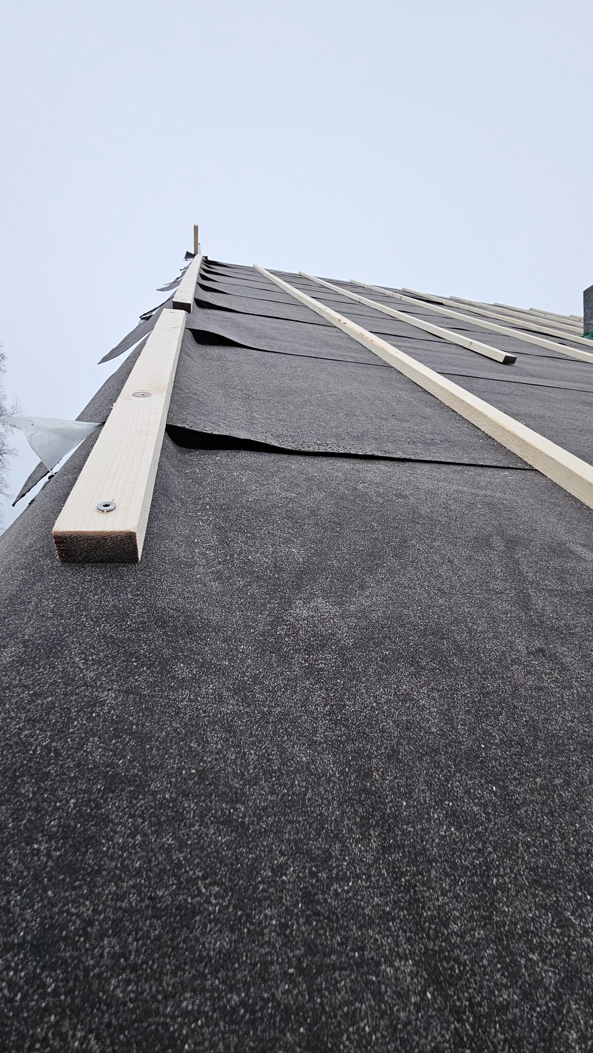

Inget av de du skrivit nu hade jag varit bekymrad över.
Bilderna du visat ger inte heller någon indikation på att de inte står rätt till.
Egentligen skulle nog inte någon produkt behöva användas på träet men inte heller något problem.
Att träet skulle vara "blött" när pappen lagts är heller inget problem om den varit torr innan, troligen skulle den torkat yttorr innan de hämtat något att torka med, så den (gissar jag) lilla mängd spelar ingen roll.
Att hälla på vatten gör inte det bättre.
Dvs fullt rimligt tillvägagångssätt för de du beskriver.
Så för engångs skull så verkar det vara helt lugnt.
Nästan så du bjuda dem på lite fika för en bra start på arbetet.
Bitarna som är bytta verkar dessutom vara väl på säkra sidan.
Jag är tveksam till att det varit någon genomrutten bit som bytts, snarare nån som gör de för att de ska vara bra i slutet

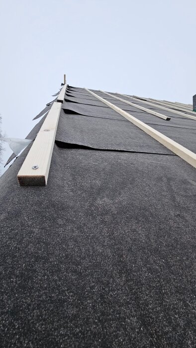

På den bilden som du lagt upp verkar där inte bara några "mörka partier" som skulle behöva vidare inspektion.
Bilden är från några dagar innan detta medel applicerats, tycker också att det såg bra ut.
Som de monterat pappen på ena sidan och dessutom glömt några klisterremsor antar jag att det torkar ut själv just i den zonen. Vettefan om det ska se ut sådär för andra sidan ser bättre ut.
Spänt redan nu så när det blir riktigt kallt och krymper kan det väl bli sprickbildning?

Jag utgår ifrån att de satt de läktet längst ut för att pappen inte ska blåsa av taket.
Jag hade satt det på utsidan (gaveln) istället.
Om de glömt någon skyddsremsa så brukar det ganska enkelt gå att dra loss även när den är läktad, kanske behövs släppa på läktet lite innan...
Du har bra lutning på taket så även om de skulle vara de felen du säger så har du ett förlåtande tak.
Läggs pappen nu( kallt) så blir det bara bättre när det blir lite varmare.
När du säger att skyddremsan sitter kvar så menar du väl på taket och inte på de som sitter över gaveln...
Menar du det över gaveln så är jag ganska säker på att de har full koll på läget.
(De har då för avsikt att åtgärda de när de sen läktar)

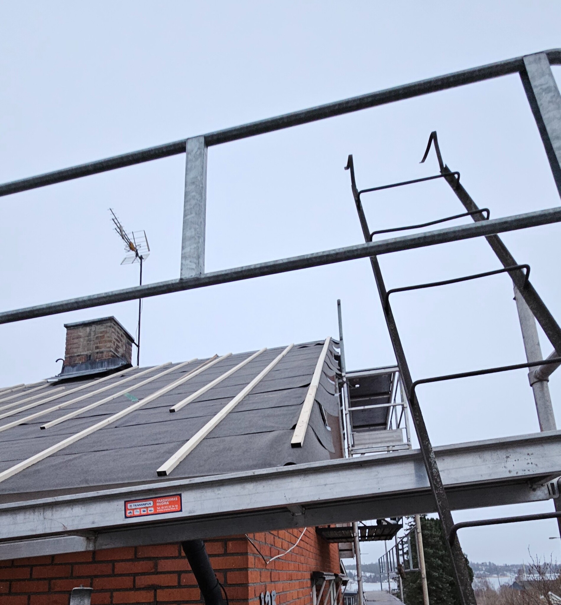

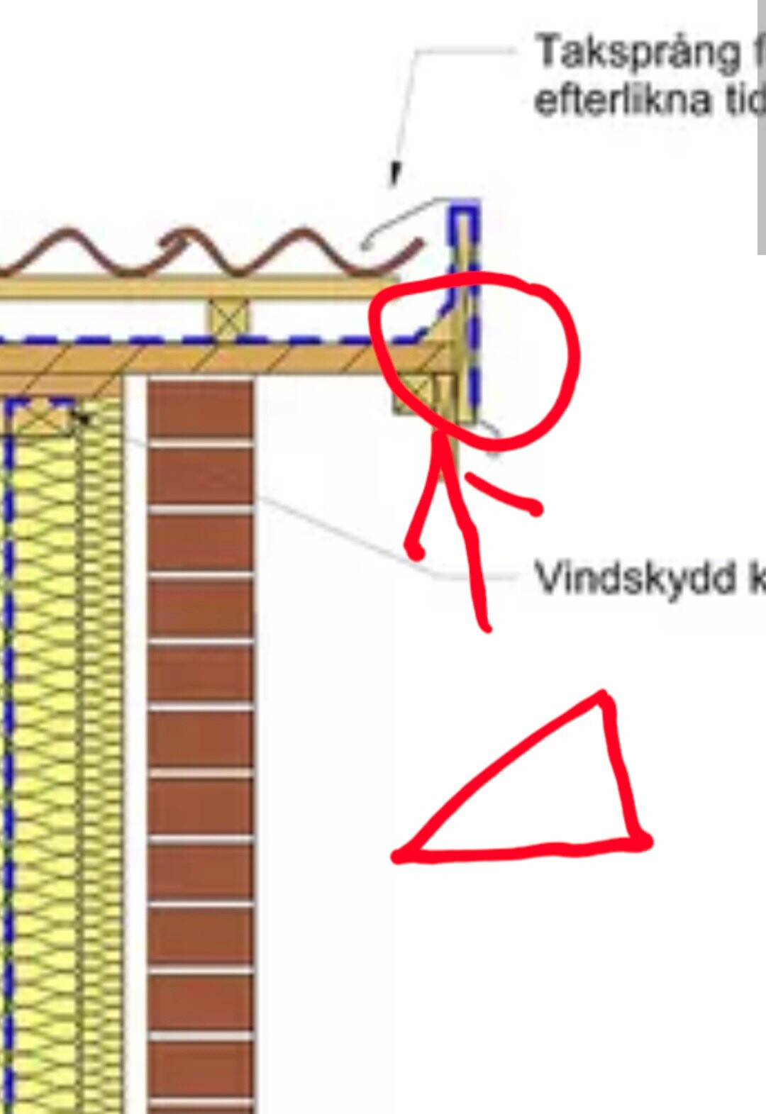

Det ser konstigt ut i kanterna på första bilden. Där brukar man sätta en trekantslist.

Remsan är kvar på hela den våden, kände under glipan också och den är kvar därunder.
Fick också svar från tillverkaren av terassrengöringen, de tror att största problemet är vidhäftningen, även om de inte kan säga säkert angående andra eventuella problem.
Är det ett stort problem med pappen? Just pappen fäster väl inte så mycket mot själva råsponten utan klisterkanterna går väl mot varandra så att den egentligen fäster mest mot nästa papp och sedan med häftpistol eller vad det nu har använt och skruvad läkt som också håller allt på plats. Jag såg dem inte använda något klister.
Antingen har de glömt eller så behöver de kunna lyfta på den våden senare.
Pappen fäster inget alls mot råspont så det är inte ett problem.
Pappen fästs med pappspik eller likande.
Jag förespråkar alltid dold spinningen och det har de gjort här med.
Det är kritiskt att klistra vaderna mot varandra när det blåser, men har man läkt så är de ett mindre problem.
Sålänge klisterlanten ligger mot en annan klisterlappar så fixar solen resten sen
Klister använder man bara om man inte har 2 klisterkanter mot varandra.
Tex vid skorsten och vid längsgående skarvar

Är det katastrof om det är missat eller gör i regel sommarvärmen att klisterremsan kommer att fastna mot den glömda plastremsan på den andra våden? Blir ju otroligt varmt under ett plåttak.
De har använt någon typ av tejp.
Hela taket är förövrigt fullt med glipor av varierande storlek mellan våderna, även på sidan som är helt färdigläktad. Kan det verkligen lämnas så? Nu har jag bra lutning men kondens eller kapilläreffekter gör väl att fukt ändå kan leta sig in till sponten? Inte fan går det till sig av sig självt?

Klistret kommer klistra mot plasten men de är inte enligt boken...
Men jag skulle inte ligga sömnlös i ditt fall.
Däremot är tejp inte rätt, om de gjort underarbetet rätt och tejpat för att vinden inte ska dra i pappen så är det lugnt.
De 2 gliporna i nedersta bilden är jag 99% säker på att vårsolen kommer lösa.

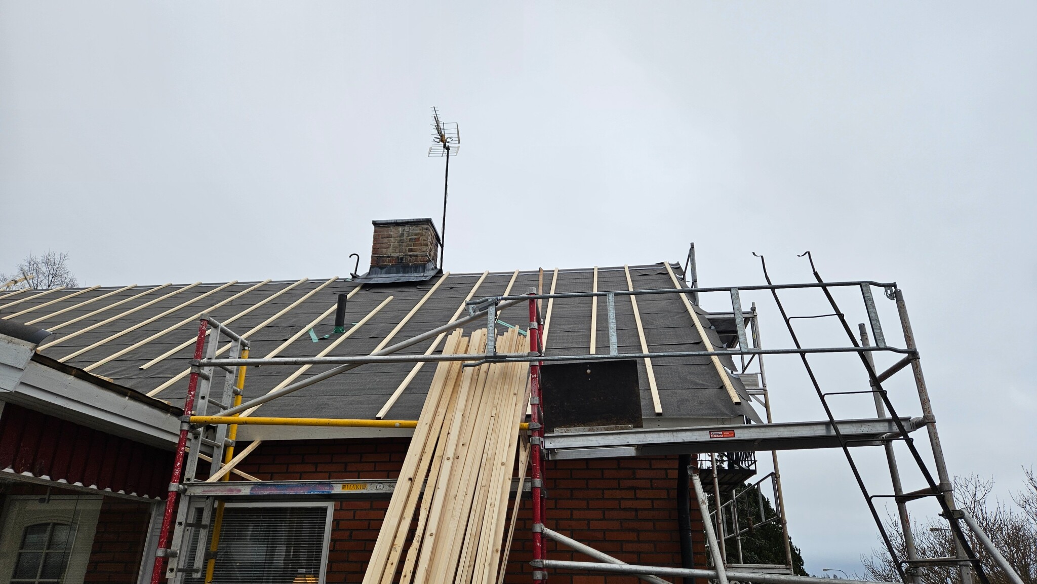

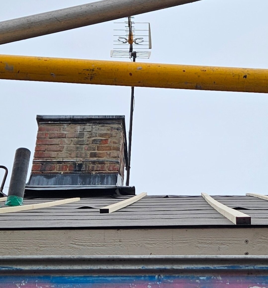

De har tejpat lite här och var på taket. Innan de la ströläkten hade de några träplankor fastskruvade över pappen för att gå på när de la papp högre upp, antar att de tejpat dessa hål.
Runt alla genomföringar som du ser är pappen endast uppvikt och resten är tejp. Jag såg när de gjorde det och frågade men de sa att de brukade göra så. Nu kommer det stos på, så jag är mest orolig för själva avluftningen till expansionskärlet (ja, det används fortfarande) som då ju uppenbarligen inte har någon stos. Ska man kräva en gummimanschett eller liknande tätning?
Bör jag kräva att punkttejpningarna ersätts med någon typ av asfaltsklister? Känns svårt att tejpa tätt mot en sandig yta.
Gamla skorsstensbeslaget ligger ju kvar fortfarande, oklart vad de kommer göra senare. Ska inte det finnas någon typ av underbeslag under pappen som sedan klistras på det? Går heller inte att se hur långt pappen är uppvikt mot skorsstenen.

De bytte en väldigt liten del av råsponten som var helt förstörd och penslade några mörka partier med Landora Terrasstvätt och började efter en kortare (ca 10 minuter) torktid lägga ny papp utan att ens borsta av ytan. De spillde rentav lite på omkringliggande takpapp där de redan lagt.
Pratade lite med deras förman som sa att en butik rekommenderat medlet för behandling av mögel och att han använt liknande medel tidigare dock möjligtvis inte just detta medel eftersom han trots allt frågat och fått det rekommenderat snarare än att han köpt en specifik återkommande produkt.
Anledningen till instruktionen att man ska tvätta med vatten, är det mest för att undvika fläckar/missfärgningar? I detta fall med en råspont spelar trots allt just det ingen roll.
Då de uppenbarligen inte följt instruktionen och inte tvättat bort någonting är jag väldigt orolig för eventuella kvarvarande problem. Utöver att jag är väldigt tveksam till att denna produkt verkligen rengör hela träet från mögel på djupet så är jag nästan mest orolig för att resterna av produkten ska bryta ned träet/pappen nu när det mer eller mindre stängts in utan att sköljas bort. Välventilerad vind och luftspalt ned till isoleringen så medlet bör i alla fall kunna torka nedåt utan problem.
Förstår att det heller inte varit möjligt att tvätta en råspont med rikligt med vatten så undrar om detta medel öht borde ha använts.
Bör jag vara lugn eller har de gjort något helt galet?

Har inte med din fråga. Men se till att de viker upp takpapp på trekantlist mot vindskivor.
Jag hade stoppat detta
Amatörmässigt, hemfixare gör det bättre
Man gör klart varje del av jobbet innan nästa del påbörjas
Pensla på något på virket gör man inte, är det något fel så byter man givetvis ut detta innan underlagspapp rullas ut
Likaså trekant list och eventuella genomföringar dropp plåt mm
Pappen läggs och spikas allt eftersom och för varje våd tas skyddsplasten bort så att våderna häftar mot varandra och tätar/döljer spikskallarna
Därefter ströläkt och på det bärläkt
