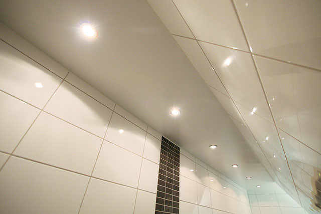

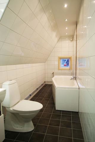

OK ett par översiktbilder på slutresultatet beslysningsmässigt. Reservation för att allt inte är klart vad avser möbler, dusch etc.
Det är också lite konstiga färger pga blandljus från spottar, lysrör i spegelskåp och uteljus. En mardröm att färgbalansera
Belysningen ser ju jättefin ut! Hade jag inte sett dina andra trådar om badrummet så hade jag inte sett något skumt med det heller.

Badrummet är inte stort men känns faktiskt större än innan renoveringen.
Belysningen räcker absolut till tycker jag. Spottarna ger ju totalt 120W allmänljus och sedan sitter lysrör i spegelskåpet som ger "pormaskbelysning"
Riktigt skönt att kunna dimma ljuset när man ska bada också, eller om man ska på toa på natten.
