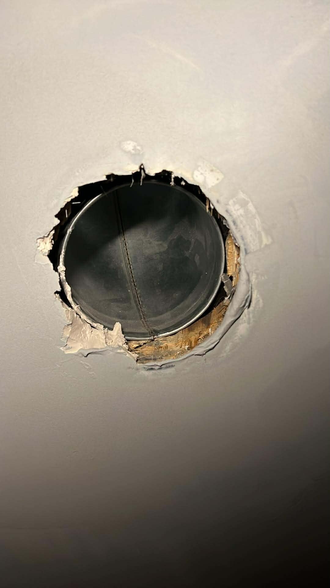

Har ni förslag på vad som behöver åtgärdas för att färdigställa nedanstående ventilationsrör/don i badrum?
Ventilationsrör som kommer ut ur ett hål i taket, omgivet av gips och trä, med ojämna kanter runt om öppningen.
Ventilationsrör installerat i tak med synlig gips och hålighet runt röret, diskuterar tätning för korrekt montering i ett badrum.
Ventilationsrör som är löst monterat på gipsdon, med sprickor i fogen. Röret syns ovanpå en skiva i ett pågående renoveringsprojekt.

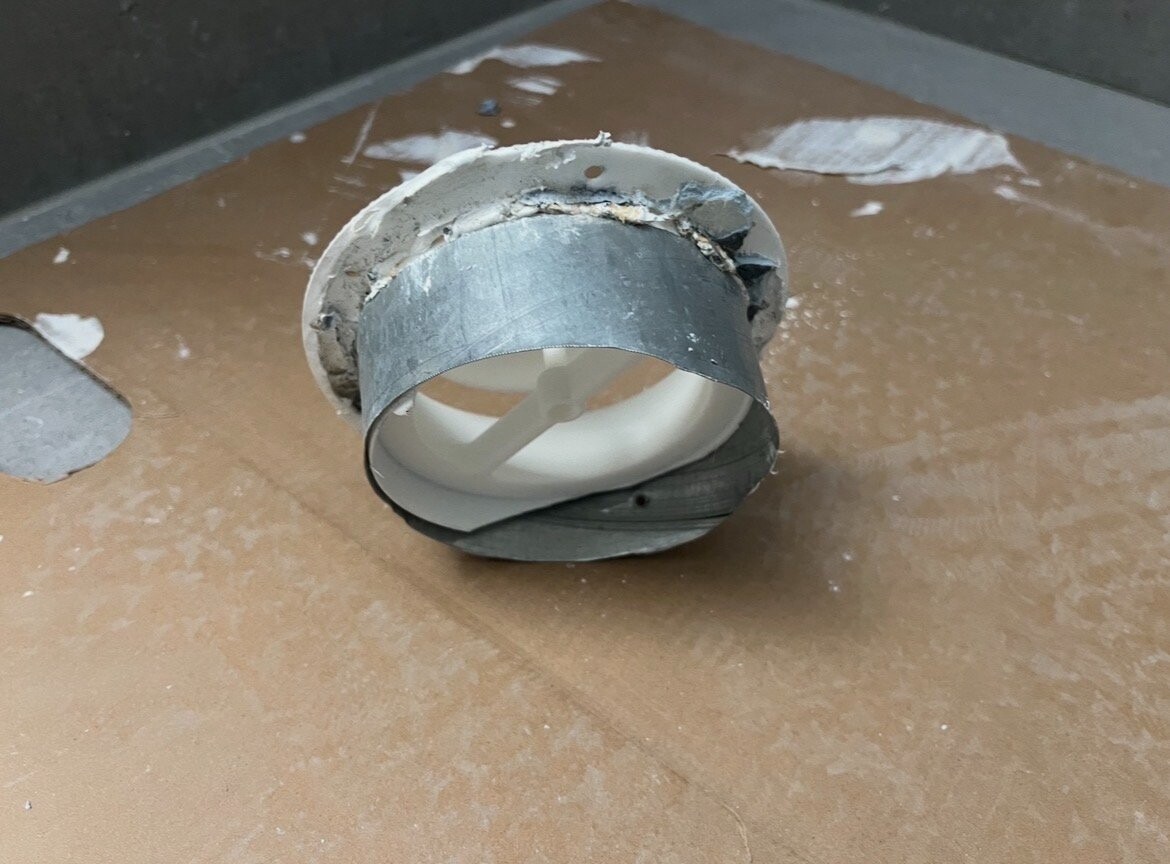

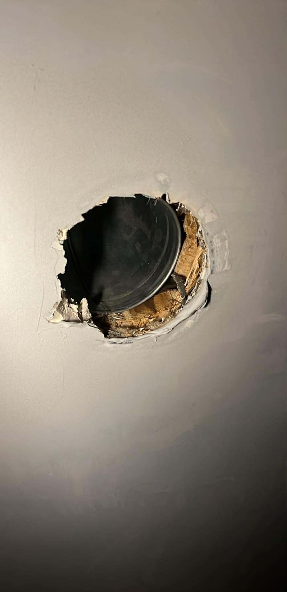

Ventilationskanalen kommer in via snedtaket (i duschen) och slutar en bit in i taket.Ventilationsfirman har satt fast ett rör på gipsdonet, men enligt målaren så ska röret sitta tätt i kanalen och gipsdon monteras i liv med takskivan.
Stämmer detta och vad kan vi göra för att komma vidare? Ventilationsfirman har dessvärre inte återkommit med datum för åtgärd och vi måste komma vidare.

Svårt att se men sitter det någon gummipackning på insidan av röret i taket
Det sitter en gummipackning runt utsidan av det röret som sitter i taket. Syns lite dåligt på bilden.
Svårt att se om du har djup nog för en muff + Fästram KKT-125 men annars finns ju liknande lösningar som bygger mindre
Hur fungerar fästram tillsammans med gipsdon (FläktGroup ArtX)?
H Håbbe01 skrev:
Verkar vara nån quick fix, borde sitta nån liknade detta
[länk]
Vi har projekterat för gipsdon så vi vill helst inte byta till andra don.
Problemet är att vinkelröret i taket har fel ände och kräver en muff som förmodligen inte får plats

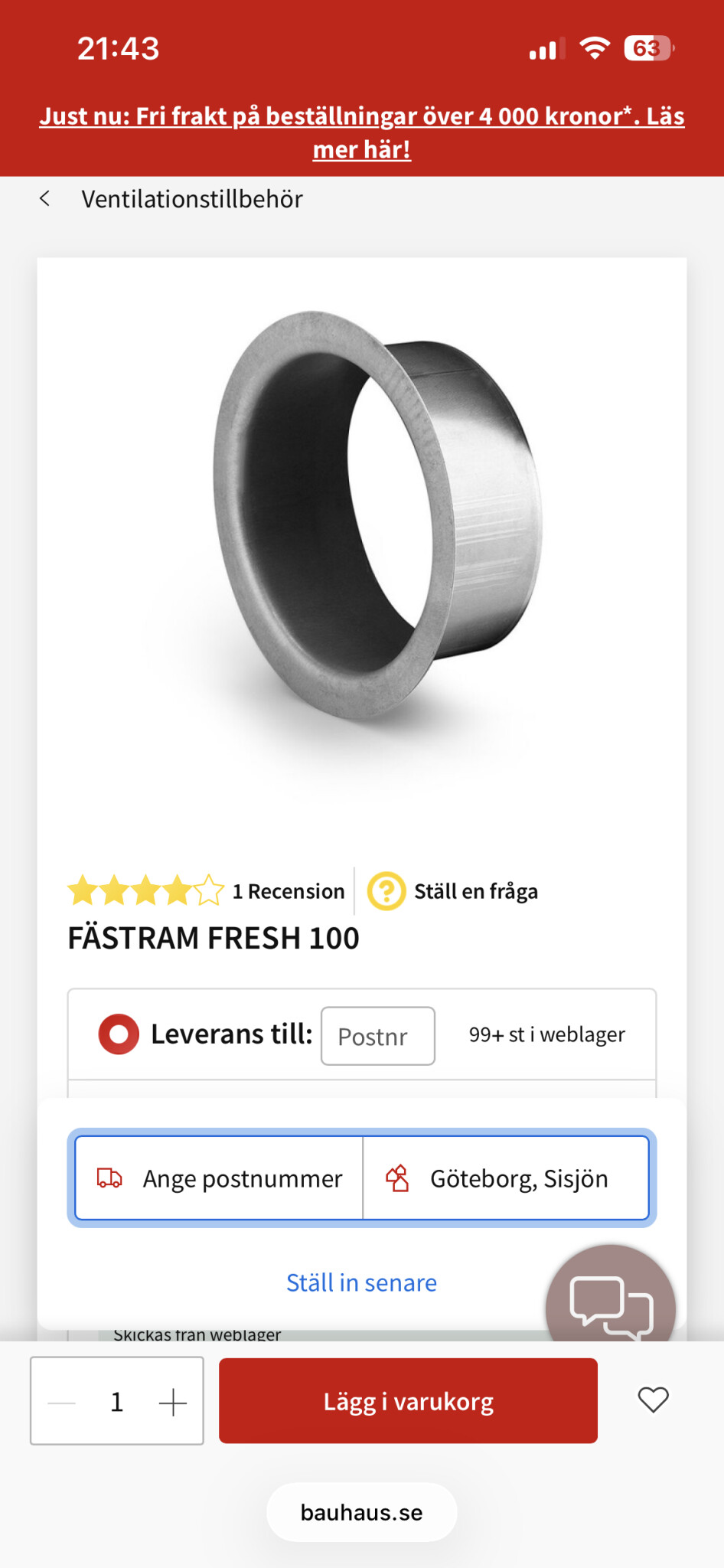

https://ventilation.se/sv/products/vf-100
Denna tror jag på
  • Metallisk fästram för ventilationssystem, modell "Fästram Fresh 100", visas på en varukorgssida hos Bauhaus, med recensionsomdöme och leveransalternativ.

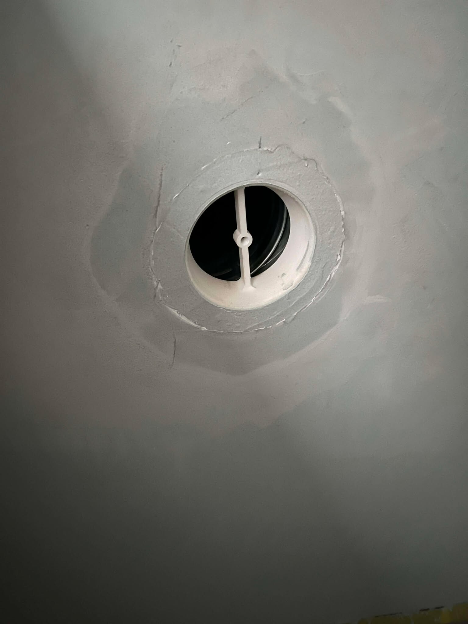

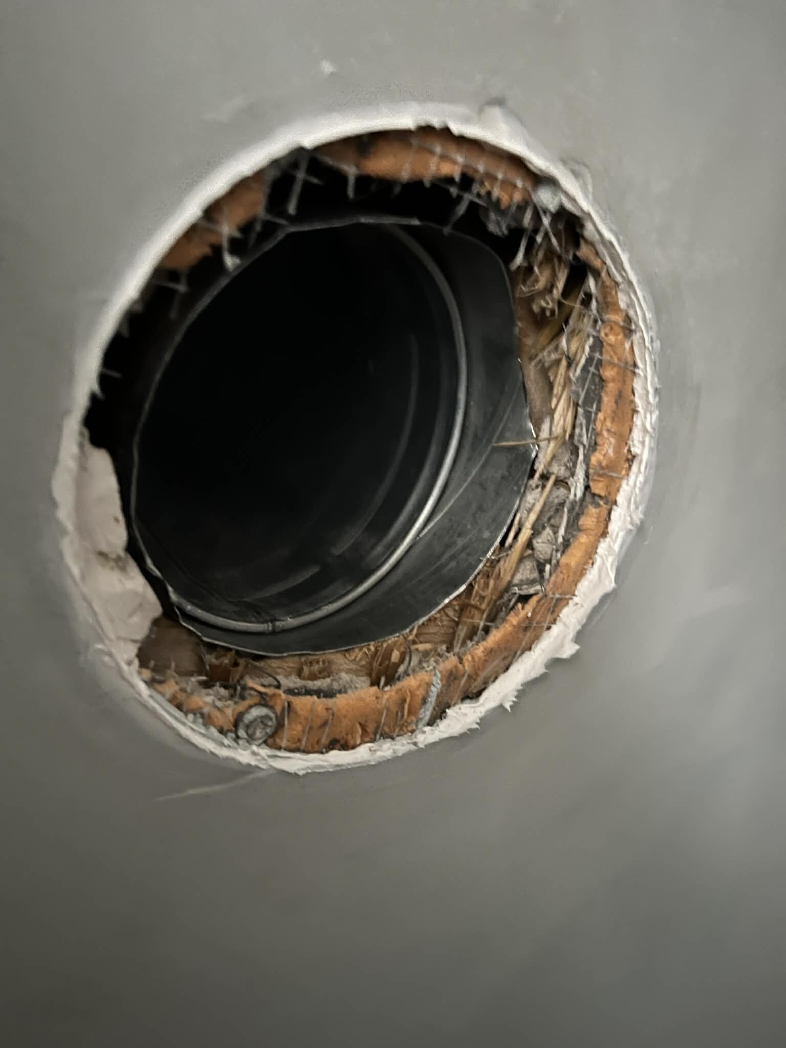

Ventilationsfirman kom förbi och färdigställde ventilationsröret. Det går kanske inte att lösa detta på annat sätt?
Hål i en vägg med en metallventil eller rör som är delvis inbäddat i trä och omgivande gips.
Vi har i alla fall tagit bilder och får hålla tummarna att vi inte stöter på problem i framtiden. Nu ska gipsdonet spacklas in så det är inget vi kan enkelt modifiera i efterhand.
Farstatjej90
Dom har ju inte gjort nåt? 🤔
De satte in ett nytt (kapad) rör som nu sitter fast i muffen utanpå befintliga röret i taket. Tyckte också att det inte var någon större skillnad, men nu sitter gipsdon på plats i taket och målaren är nöjd då han kan fortsätta med sitt arbete 😅
