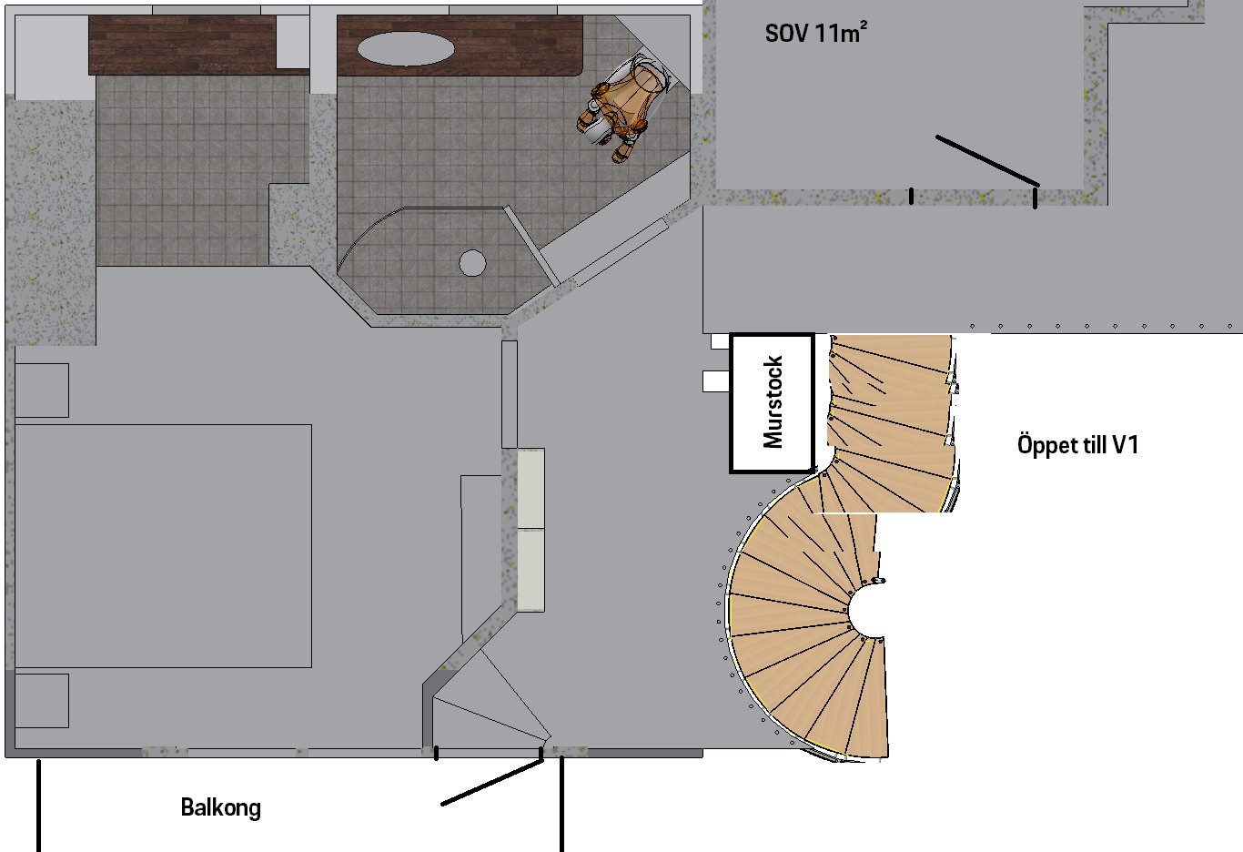

Denna planritnings-skiss visar lite vad som finns att arbeta med och de prioriteringar jag gjort hittills. Jag är låst i det att jag har ytan vänster om murstocken att jobba med för sovrum, klädförvaring och badrum, samt att jag måste ha en passage ut till balkongen och denna vill jag inte ha genom sovrummet. Skulle jag ändra mig i detta så blir möjligheterna väldigt stora då jag får ett mycket större sovrum och kan fördela klädförvaring/badrum annorlunda. Men än så länge ligger det beslutet om passage till balkongen utanför sovrummet fast.

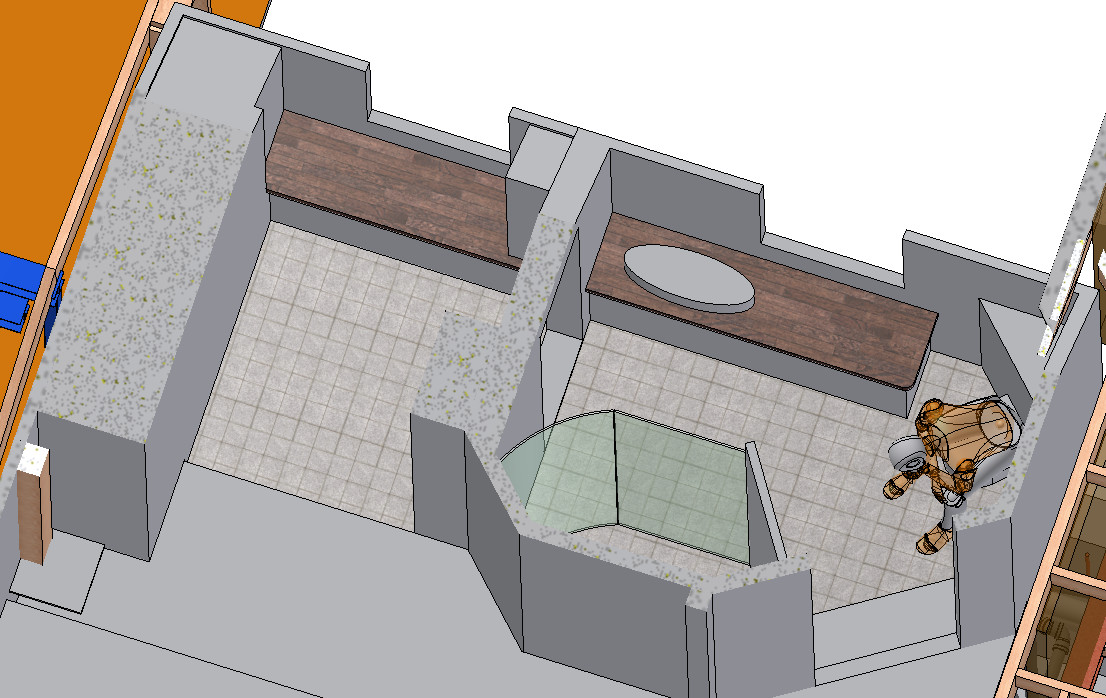

Tanken är att denna passage skall fyllas med platsbyggda bokhyllor och även dörren in i sovrummet blir en skjutdörr som blir skall uppleva vara som att gå igenom bokhyllan.
I nedan skisser har jag förtydligat hur jag menar med att klädförvaringen - genom att ha samma formspråk och ytor på bänkar och golv - skall ge upplevelsen av att vara både en klädförvaring, men oxå kännas som att det är en förlängning av badrummet.
Då tvättstugan är i källaren, och vi även har bad i källaren behöver det inte rymma mer än dusch, toalett och förvaring. Resten handlar om upplevelsen av storlek och rymd, och då inbillar jag mig att den höga takhöjden, och djupet som följer av att ha skjutdörren öppen emot klädförvaringen kommer lura en att tro att badrummet är avsevärt större än det är.
Så går mina tankar..
Dock kan jag åstadkomma detta både med och utan höjdskillnad i golvet, så det finns inget beroende däremellan.
PS. Bortse från trappans utseende i skissen, den är inte färdigritad ännu, men fick paint'a lite för att förtydliga hur det skall bli. DS

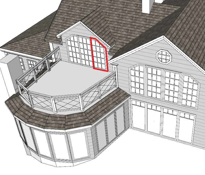

Vi har diskuterat den frågan mycket fram och tillbaka, och landat i att vi tycker det. Vi har dock varit inne på att kunna gå ut både från sovrummet och utanför, men vi har inbillat oss att detta är överkurs och att vi inte kommer nyttja det.
Balkongen är en takbalkong på 20m² som kan komma att möbleras med matmöbel och det är inte uteslutet att vi rent av kommer utrusta den med en extern trappa från uteplatsen i markplan i framtiden, om vi kan komma på en snygg design på en sådan.
Men alla beslut kan förstås omvärderas. Det är ju som jag antyder ovan ovan en stor yta vi offrar till att bara vara en "passage". Det är därför vi tänkt oss att ha denna bibleoteks-inredning, med någon läsfåtölj placerad där oxå för att få en funktion i den.

Jag tycker absolut du borde skippa trappsteget och även dubbla dörrar i badrummet, tycker det är ofantligt störande.
Planlösningen har dock utrymme för att lösa bort problemen genom att flytta rummen.
Flytta:
Badrum dit sovrummet är.
Sovrum till klädkammarhörnet
Klädkammaren till badrummets plats.
Då får du en snabb ingång till badrummet från sovrummet och slipper den bökiga väggen där

Kul med kreativa förslag på ändringar, och jag förstår precis hur du menar och tycker givet de förutsättningar jag redogjort för, att det är en bra idé.
Men... Placeringen av sovrummet, vid det stora glasparti som ger utsikt i den mest attraktiva inriktningen (över sjön), har varit och är helt styrande för utformningen. Detta är ju ny information som jag inte delat med mig av tidigare, men det är nästan bara bra att ni inte har alla fakta på bordet, för förslagen blir därmed inte hämmade av alla låsningar jag haft hittills.

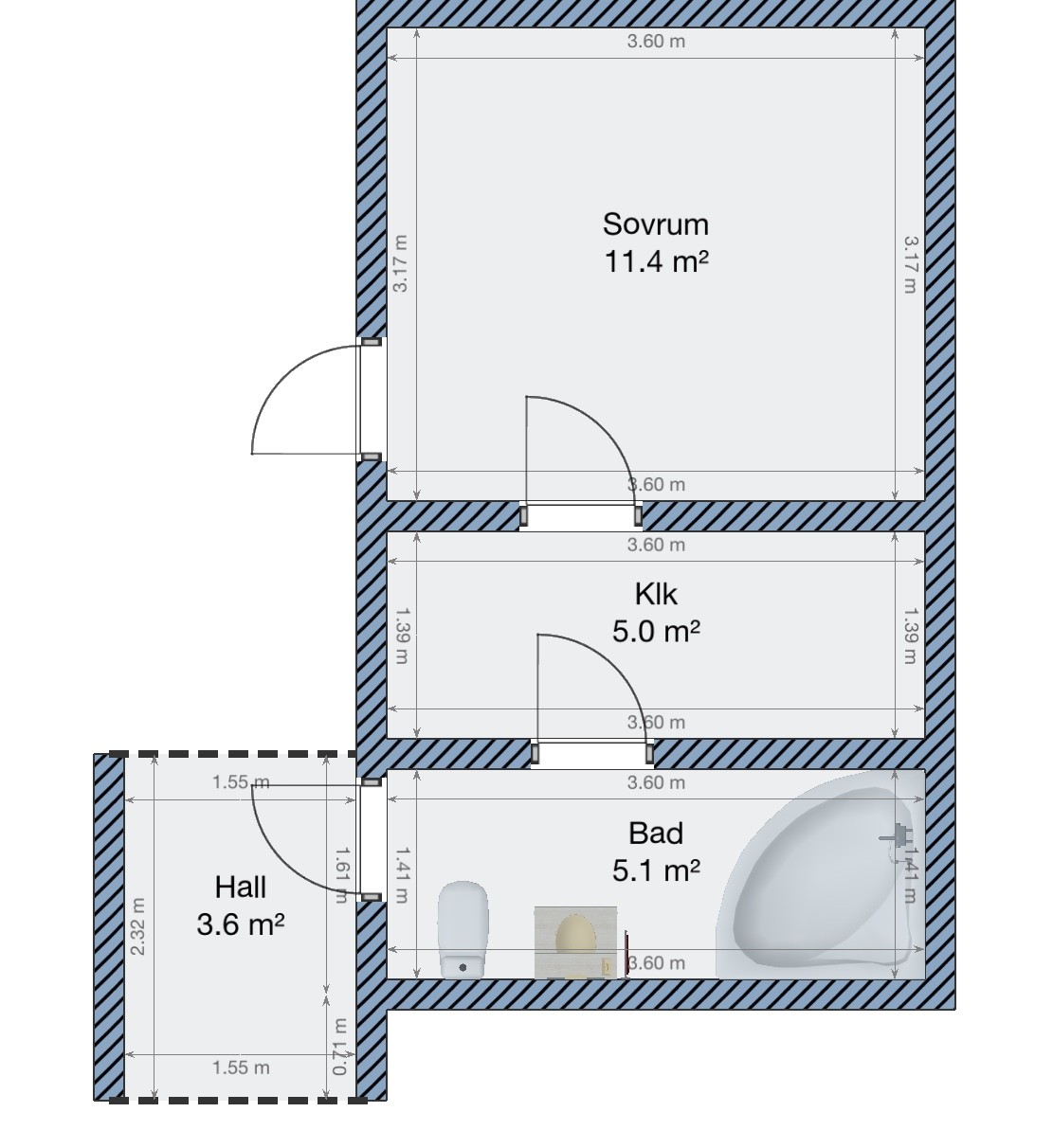

I vårt förra hus hade vi två dörrar till badrummet, det var strax över 5 m2. Vi upplevde inga problem med två dörrar, tvärtom. Var väldigt praktiskt att gå från vårt sovrum till klk och badrummet. Jag kom heller inte ihåg att några gäster kommenterade det negativt, men det kanske jag har förträngt eller så var de så artiga att de inte sa något till oss. Hittade ingen bild så gjorde en snabb skiss på hur det såg ut för oss.
