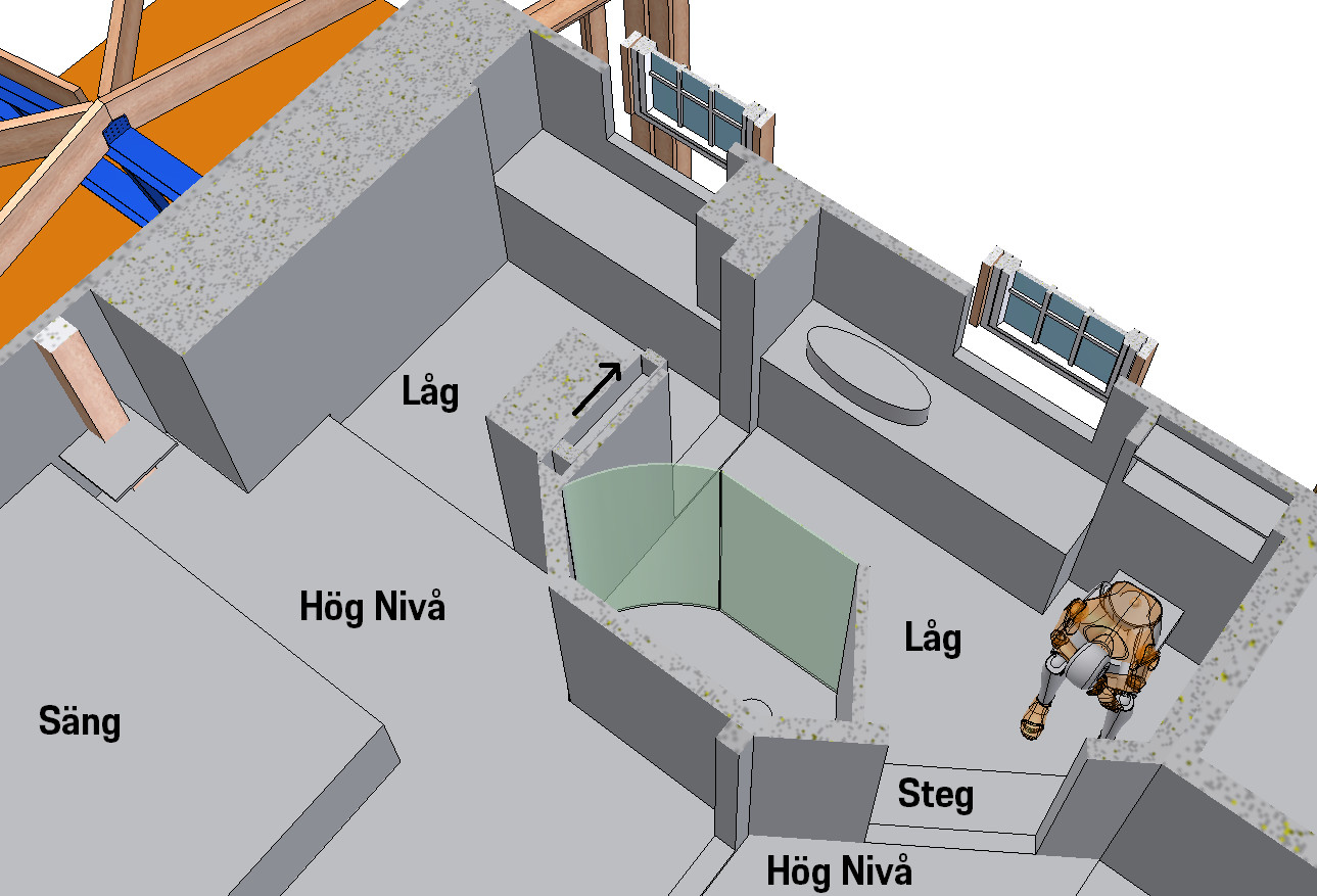

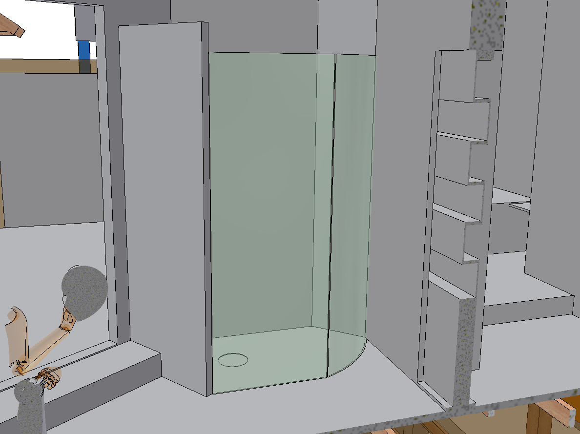

Jag håller på detaljplanerar badrummet till vår om/tillbyggnad. Denna tillbyggnad kommer bland annat innebär att en våning byggs på, men även tillbyggnad i mark.
De delar som byggs helt nya kommer få en innertakhöjd på entréplan på 2,5m, men för att slippa göra om hela befintliga boytan (innertak) kommer innertakhöjd på 230cm behållas i dessa delar. Färdig golv på v2 hamnar på 275cm, och därmed blir bjälklaget över befintlig del 45cm tjockt.
Detta tjocka bjälklag uppnås genom att hanbjälkarna till befintliga takstolar sadlas på, samt att det adderas en upplagd bjälke mellan varje hanbjälke för att få till C-C600 eller 300 där så erfordras.

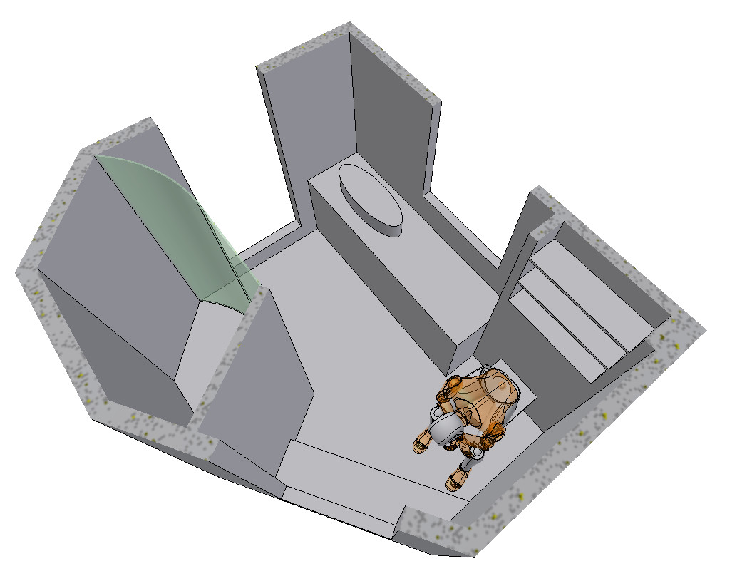

Åter till badrummet. Det är ritat ett ryggåstak som ger en innertakhöjd vid yttervägg om 178cm. Nu är det så att jag vill placera spegeln här, och har konstaterat att en spegels överkant bör hamnar på minst 185cm eller helst uppåt 200cm.
Då slog mig den lite tokiga idén att lokalt för just badrummet sänka golvet ett trappsteg. D.v.s. istället för att sadla på så bjälklaget här blir 45cm tjockt låter jag det stanna på ca: 30cm tjockt, vilket gör att badrumsgolvet kommer 15cm lägre än övriga våningen. På så vis får jag drygt 1,9m innervägg att planera med spegel etc.
Badrummet i fråga är oxå ritat att ha 2 dörrar, den ena in till stora sovrummet, och den andra ut i övervåningens "hall". Innanför den dörren som kommer från hallen har jag ritat ett steg som gör att man undviker känslan av "fritt fall", men från sovrummet där vi bara kommer röra oss själva har jag inte gjort det samma just nu.
Här kommer en liten lista med för/nackdelar jag kan komma på.
Fördelar:
* Jag får bättre takhöjd och löser mitt problem
* Jag får i praktiken en tät "balja" på 15cm.
* Kanske en fräck effekt av en känsla av volym när man kliver in.
Nackdelar
* Jag hade nyss gott om utrymme i bjälklaget för avloppsrör, jag blir nu begränsad.
* Det steg jag beskriver ovan, som jag tror är nödvändigt, tar benutrymme vid toan såsom planlösningen är nu.
* Obefintlig handikappanpassning, men så är det redan på V2 dit man når genom en sprialtrappa.
* Det kanske är helt korkat att göra så här?

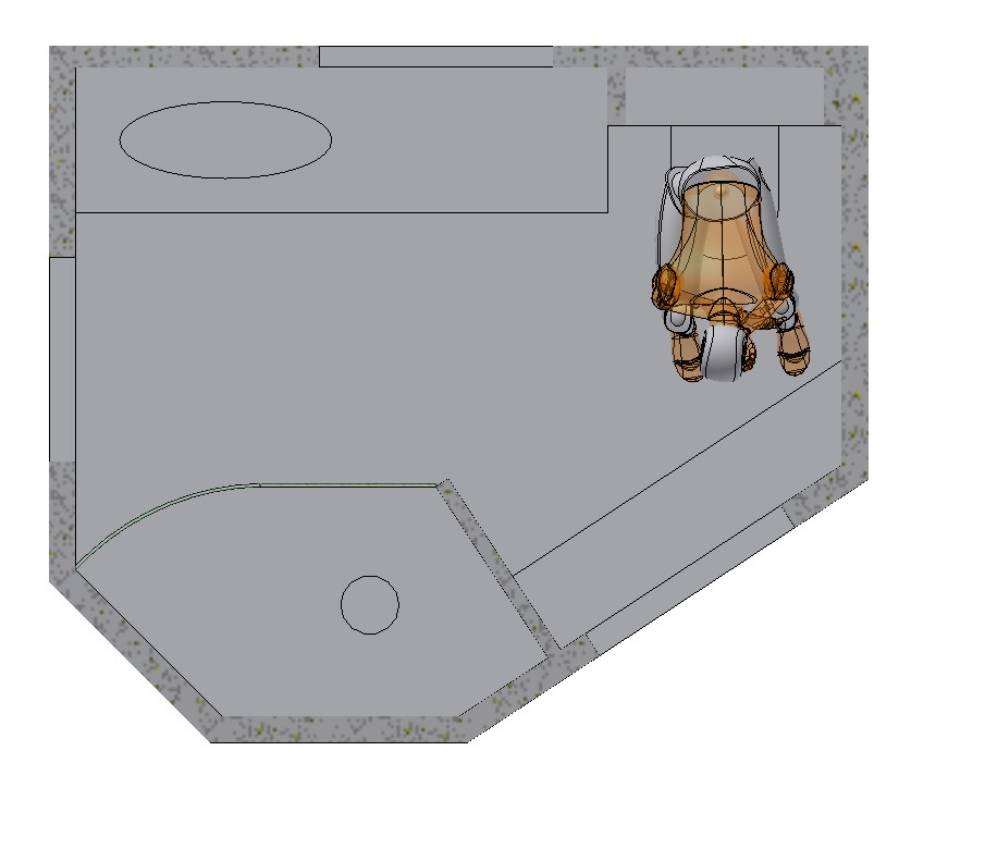

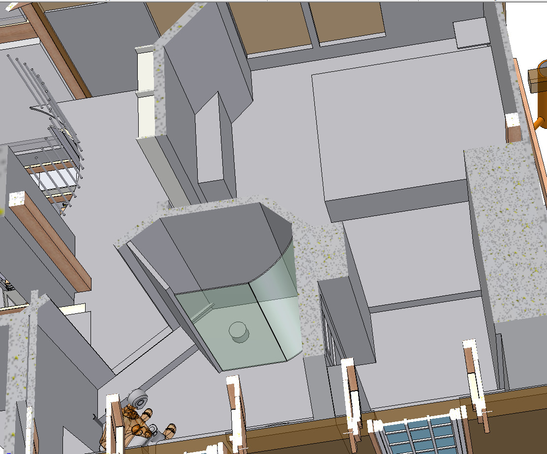

Några bilder som beskriver läget nedan. Just nu är inget måttsatt på bilderna men totalinnermått är 2,6x2,2 minus snedväggarna. Avstånd mellan duschglas och bänk är 1m.
Det är så klart fritt att ge åsikter om designen i sin helhet, men primärt undrar jag vad panelen tänker om detta lägre golv.
Ser fram emot givande feedback.

I brist på feedback här har jag fått tänka själv, och fortsätta fundera.
Beslutet har landat i att jag sänker golvet i badrummet.
Samt därutöver oxå i den del av sovrummet som kommer bli klädförvaring. Jag får då 2 golvhöjder i sovrummet som kommer verka rumsavdelande. Genom att ha skjutdörr mellan badrum och klädförvaring, och att göra bänkytorna i badrummet samt utanför i samma höjd/djup, så kommer jag få en känsla av att badrummet är större än vad det är när dörren är öppen.
Jag tappar genom detta tanken med en "tät balja" men den fördelen är ju egentligen sekundär om man bygger badrummet enl. norm.

Texten är lite rörig, men jag uppfattar det som att badrummet är på plan 2?
Och dit har du ingen hiss? Isåfall gäller inte tillgänglighetskraven och du kan ha ett trappsteg ner.
På plan 1 måste du uppfylla tillgänglighetskraven.

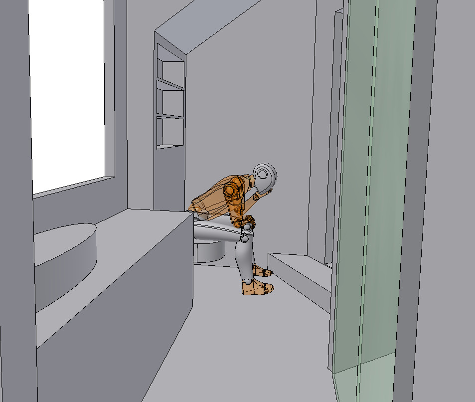

Jag tror du har rätt, men jag vet inte om det är tillräckligt med ett steg.D David_Berglund skrev:
Kräver inte reglerna att höjden på tätskiktet vid en dörr är 2 cm högre än vid golvbrunnen?D David_Berglund skrev:
Det verkar vara kort sträcka från duschen till klädförvaringens skjutdörrs närmsta hörn. och därmed tveksamt om det är 2 cm höjdskillnad. Eller missförstår jag ritningar och text?
Jag tyckte det såg rätt ”coolt” ut med att golvet är sänkt och ett litet trappsteg ned.D David_Berglund skrev:Hej,

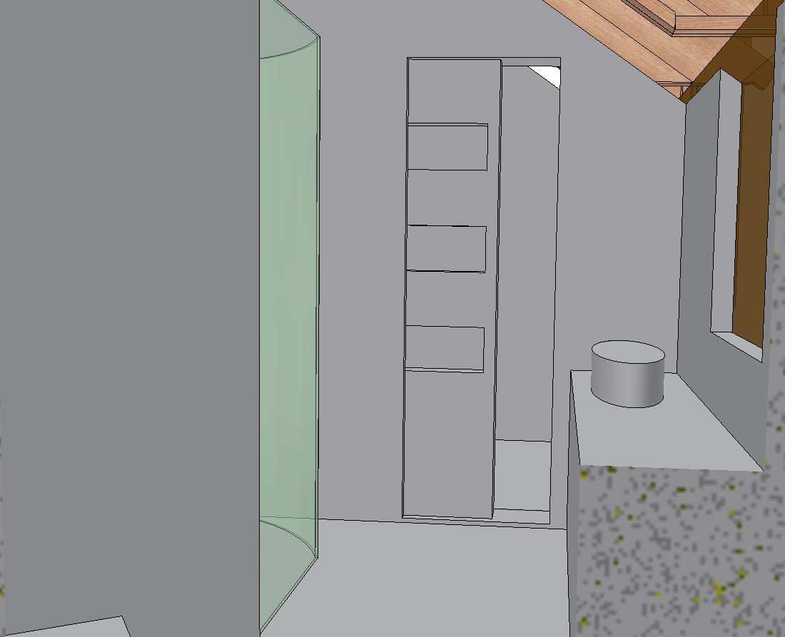

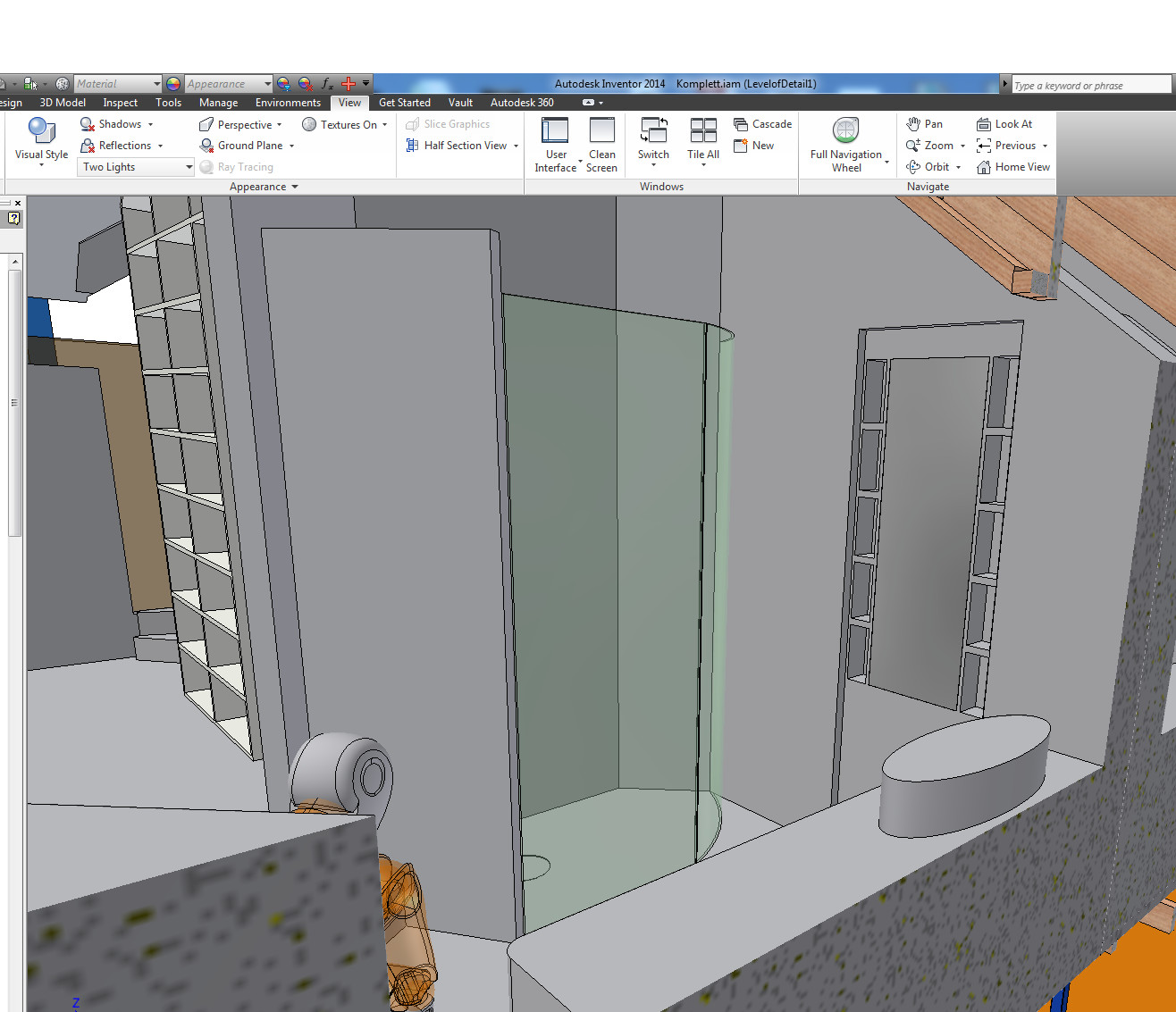

Vad jag dock funderar på är andra bilden med klädförvaringen.
Är meningen att man måste gå genom klädkammaren för att nå badrummet från sovrummet ?
Ja man brukar ju använda en speciel badrumströskel vid dörrar som gör att det blir högre där än en normal tröskel cirka 20 mm.BirgitS skrev:
Men nu är det ju en skjutdörr TS vill ha då har man ju ofta ingen tröskel.... men finns kanske för skjutdörrar också speciella för badrum.

Ett trappsteg är värdelöst och farligt, gör inte så!
Folk kommer ramla in och snubbla ut.
Det är helt enkelt dåligt med höjdskillnader, speciellt bara ett steg.
Gör allt i samma plan som det är i alla andra hus.
Går det inte att karva lite i taket för att få till det istället?

När det kommer till tröskel så kommer det finnas en sådan, och skjutdörren kommer jag tillverka själv, så jag behöver inte förhålla mig till standard-komponenter.
Att man ”måste” gå genom klädkammaren är hela poängen med idén. Att få ett utrymme som blir lite hybrid. Från sovrummet så blir det en del av sovrummet men avgränsat genom nivåskillnaden. Och från bardummet - med skjutdörren öppen - ger det illusionen att förlänga badrummet genom att formspråket med bänkens utformning är densamma. Tänker att jag skall ha samma klinkersgolv i badrummet och i ”klädkammaren” för att förstärka denna effekt, emedan det blir heltäckningsmatta i den övre delen av sovrummet.

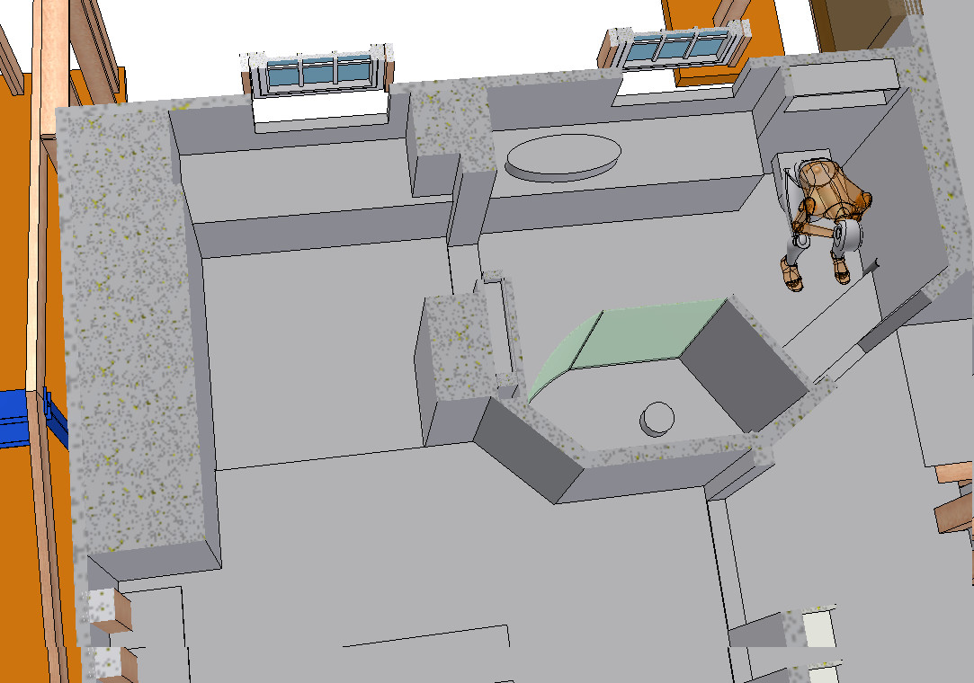

Måste dock ifrågasätta varför du har två dörrar när det är ett så litet badrum?
Sätt igen dörren mot KLK så kan du ha tvättstället på den väggen istället, eller iallafall en stor spegel.
Ger också bättre förvaringsmöjligheter i den lilla KLK:n
Eller låt dörren vara en spegeldörr?

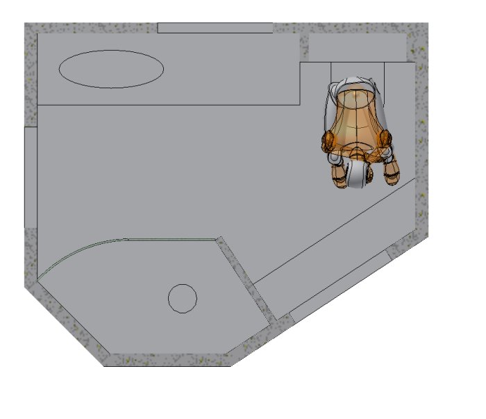

Förstår att det kan ifrågasättas, har även ritat på en "stängd" variant som medger större dusch och mer flexibel planering.
Men jag upplever det som lyxigt att kunna stänga igen till sovrum och anslutande badrum som en egen sfär, och hade det inte varit för det faktum att det ryms ytterligare ett sovrum på övervåningen hade jag nog hoppat över dörr och integrerat de båda rummen full ut.
Men detta är en smaksak och med säkerhet finns de de som absolut inte skulle vilja ha det så.

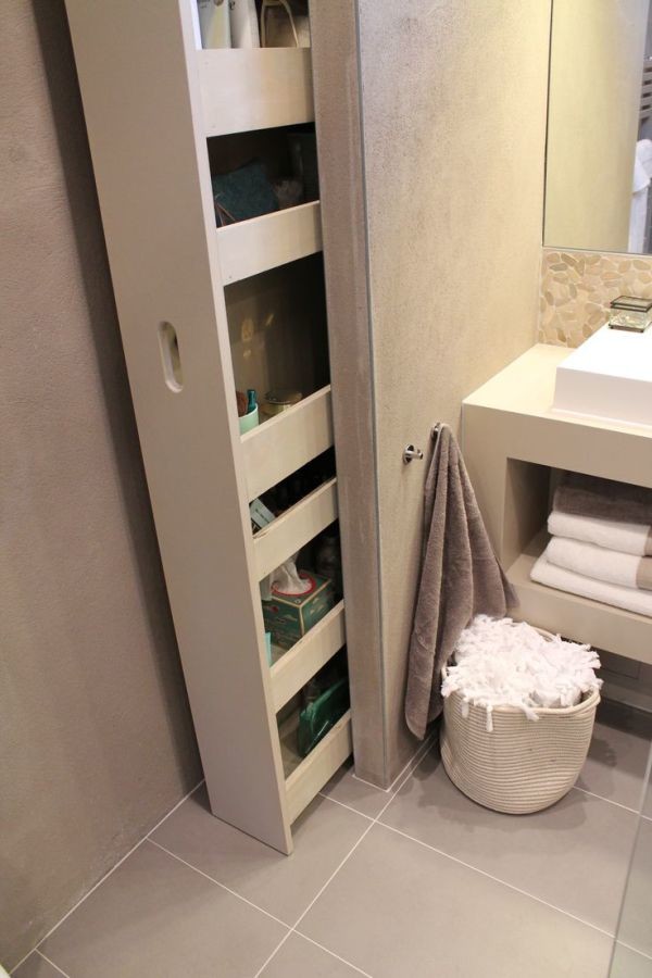

Idén med en spegeldörr är mycket bra. Har redan tänkt att jag skall ha förvaring i dörren enl. inspiration från nedan bild, men att sätta spegel i dörren har jag inte tänkt på. Eftersom jag ändå skall tillverka dörrbladet själv så tänkte jag ha förvaring från båda hållen så jag även nyttjar utrymmet från sovrummet.

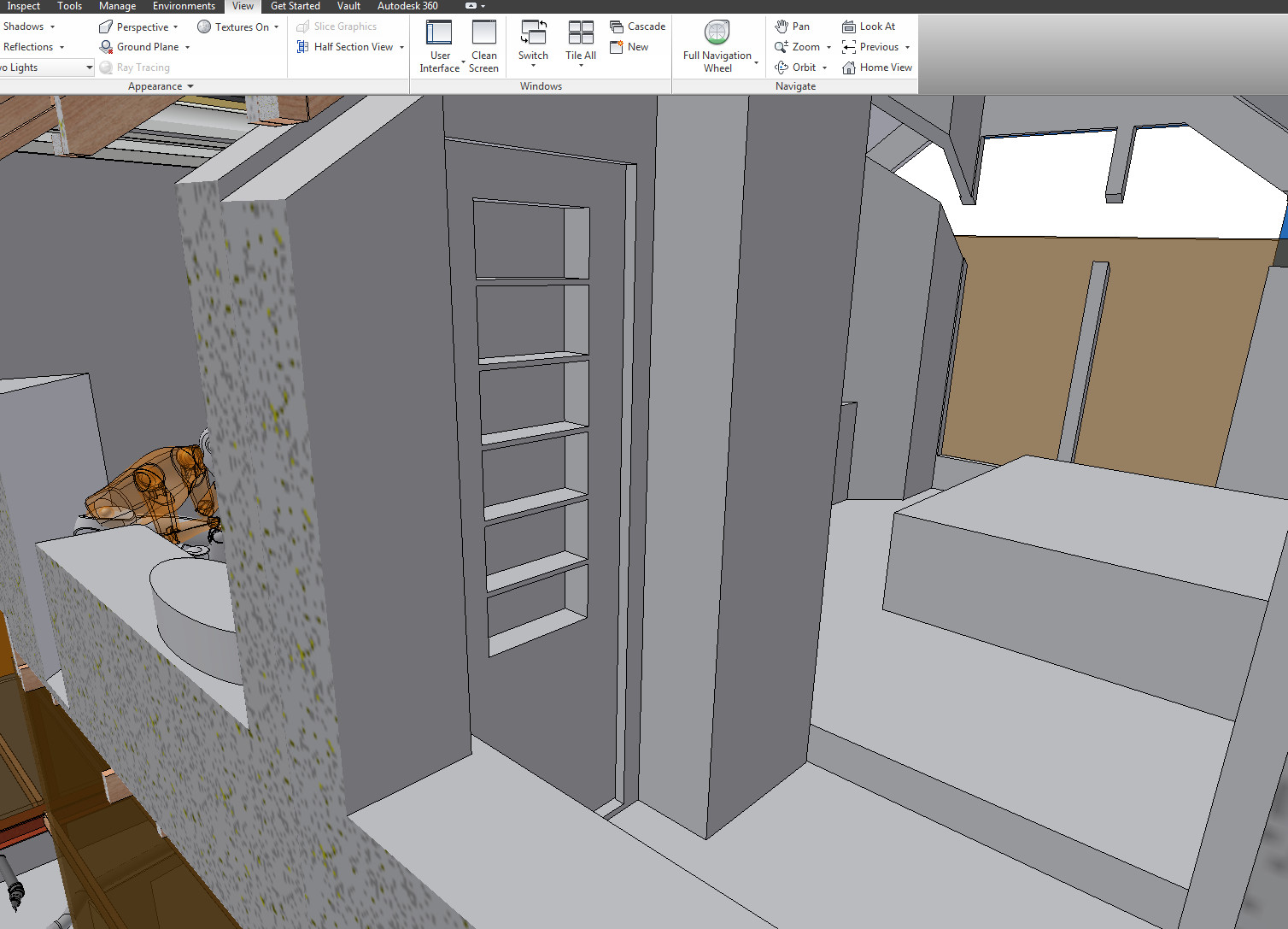

De översta bilderna visar hur det var tänkt, och de sista två en ny variant baserat på idén med spegel i dörr.
Vi har oxå tänkt oss en pigtittare eller annat sminkbordskoncept i den delen som lite missvisande kallats klädkammare här, vilket blir ett komplement till badrummet...
