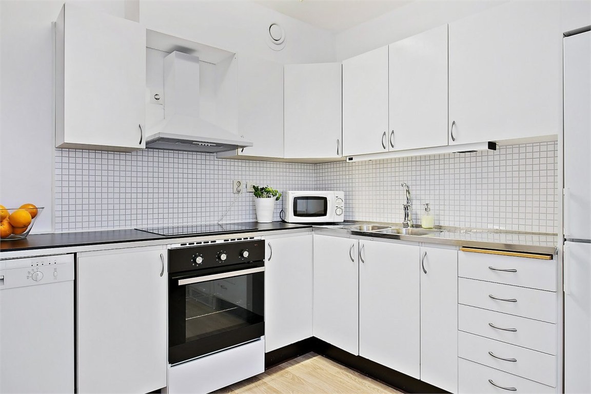

- Köpa fläkt med motor, tar ut motorn och kopplar ihop fläkten med det befintliga systemet. Misstänker att det är det de har gjort med den nuvarande fläkten? Se bilden nedan:
Här kommer en mäklarbild från en lägenhet inom samma förening. Hur kommer det sig att de har kvar lådan ovanför fläkten? :

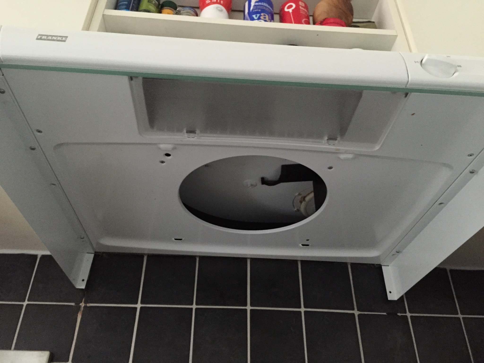

Delvist sant att dom "bara" har tagit bort fläktmotorn, dom har även lagt till styrt spjäl (till höger inne i fläkten), spjället har ofta tre lägen "grundflöde"-"halvt öppet"-"helt öppet".
Om du bara plockar bort fläktmotorn så blir det "fullt öppet" hela tiden och vid nästa OVK-besiktning av ventilationen så finns det risk att du får backning på det.
(Klippt bort bilden)Kristy skrev:
Det var fult gjort, fläkten ser inklämd ut.
Antingen skulle skåpet till vänster om fläkten bort och lådan skulle kapats längs högra skåpet,
Eller så skulle det varit en fläkt inbyggd i skåp/kryddhylla plus att lådan skulle förlängts t.o.m vänstra skåpet.
