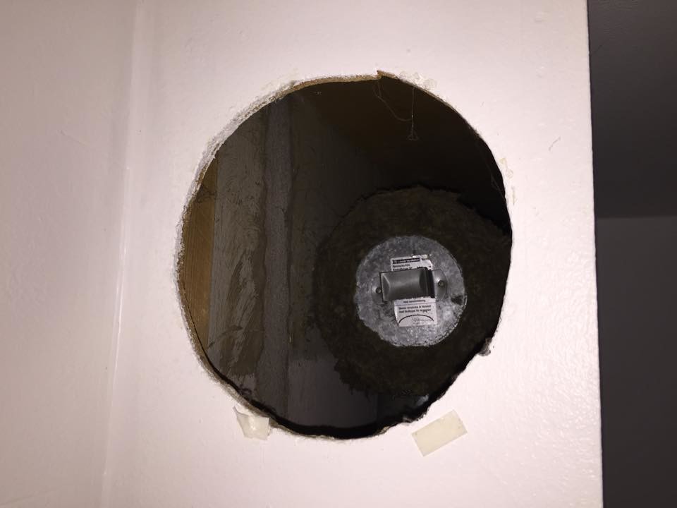

Jag ska renovera mitt kök och ska därmed byta ut fläkten och istället sätta dit en kolfilterfläkt.
Föreningen skriver såhär gällande fläktbyte:
Det superviktigt att du antingen köper en ny fläktkåpa avsedd för "mekanisk frånluft" dvs där det bara sitter ett spjäll, ingen motor. Eller så köper du en kolfilterfläkt som INTE kopplas ihop med ventialtionen, utan där luften circulerar ut i köket igen. Där ventilationshålet kommer ut på väggen är det sen viktigt att installera ett frånluftsdon, du får absolut inte bygga igen detta. Vi har haft stora problem med ventialtionen eftersom folk har byggt igen, kopplat in fel fläktar osv.
Jag skulle vilja ta bort den "lådan" som finns där nu, kan man göra det? Kan man till exempel ta bort lådan och installera ett frånluftsdon i taket/väggen istället?

Är det där ett hål i lådan? Kan man få en bild in i hålet? Går det få bort kryddskåpet och ta bild på hur det ser ut där bakom?

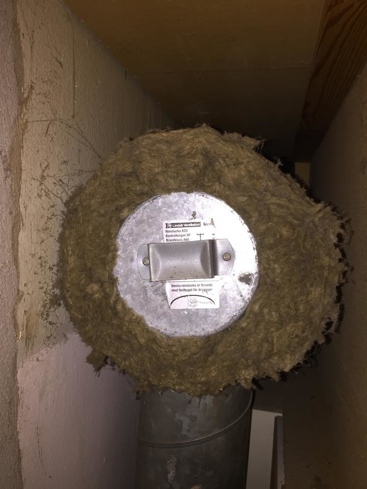

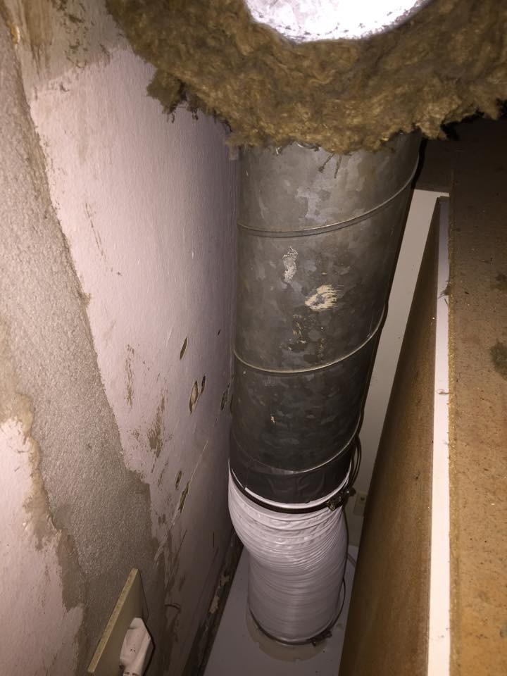

Här kommer lite bilder på hur det ser ut i hålet:PatrikJo skrev:
Den där rensluckan måste finnas kvar, men det går att flytta den närmre hörnet genom att kapa det horisontella röret ca 1dm från väggen och sätta dit anslutning för frånluftsdon och själva frånluftdonet, allt kommer sticka ut ca 1,5 dm och den biten måste vara brandskyddsisolerad.
Anledningen till att du inte kan kapa spiroröret längs väggen är att det ska vara möjligt att skruva/popnitar fast en skarvbit om någon i framtiden vill ha en spiskåpan istället för kolfilterfläkt. Men innan du kapar röret och flyttar/byterut T-stycket så måste du prata med BRföreningen eftersom spirorören tillhör själva fastigheten.
Om man ska följa (dagens) regler så ska även den lodräta spirorörsbiten ner till flexslangen vara brandskyddsisolerad,
Varför måste man ha kvar rensluckan om man byter till kolfilterfläkt? Om man sätter en frånluftsventil är den rensbar.Demmpa skrev:
Ifall man kan hålla 100mm avstånd till brännbart material måste man inte heller isolera kanalen med dagens regler.
