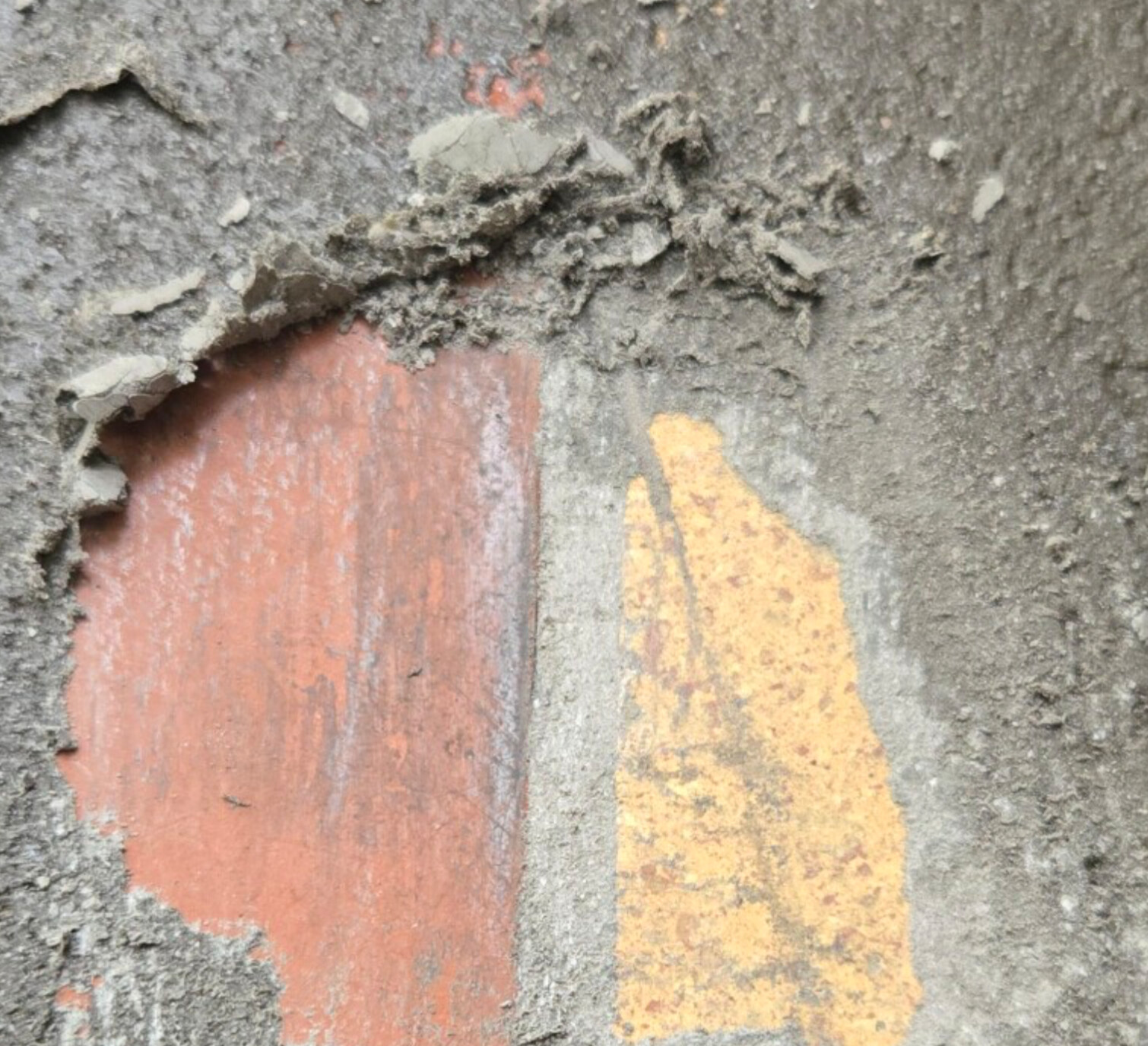

Ta bort gammalt golvlim utan att skada klinker
Ah, kan nog bli något sådant. Ska prova i ett hörn under trappan på några dm^2 med lite olika tekniker innan jag ger mig på hela rummet. Nuvarande killgissningen är spackel och värmepistol för att få bort de tjockare partierna, sen någon sorts slipmaskin och/eller medel för att bli av med resterna. Får säkert gå i fogarna manuellt med rejält med elbow grease.F fallskydd skrev:
Skulle testa detta som första alternativ:
https://fein.com/sv_se/tillbehoer/fast-spackel-63903234210/
Finns andra mjukheter, kan vara värt att kolla Bosch spacklar.
Som ägare t ett gammalt hus vill du ha en riktig maskin. Köp proffsgrej på en gång. Finns många trådar och åsikter kring vilket som är bäst! Men glöm t ex grön Bosch... 30 m2 är mycket.
Limmet kommer att värmas upp av friktionen. Risk att det blir för geggigt av värmepistol. Att göra lite tester på yta som syns mindre är rimligt!
Kan säkert behövas ytterligare steg, som kemi eller scotchbrite, för att få rätt finish.
Finns även andra tillbehör t multiverktyg för fog, men vilket beror lite på vad du behöver göra m den (göra rent, ta bort...).

Jag skulle undvika metallspacklar eller andra verktyg i metall för att bearbeta ytan. Om det nu är Höganäsklinker och du vill behålla dem, kommer metallen i verktyget lämna mängder med metallavlagringar i ytan. Tänk bestickränder på matt porslin, fast värre. Dessa behöver då maskinpoleras bort i efterhand. Det är görbart, men en massa extra jobb och det kanske inte blir bra ändå.

Tack! Bra med tips, det är därför man slänger ut trådar härJohan Gunverth skrev:

Det är nog för tjockt lager för att bara gå på med en grövre borste/scotch-brite. Men man kanske kan hitta några andra verktyg som inte är i metall för att "skrapa upp" de tjockaste lagren innan man försöker skrubba rent.

Du har fått några tips att pröva. Ett till med utgångspunkt att det är mineralisk material, typ spackel, är att hålla ett område blött under några dagar och se vad som händer med hållfastheten. Ta en frottéhandduk, dränk den med vatten och låt ligga blöt ett par dagar. Pröva sedan att skrapa igen.
Det finns absolut en risk att skada klinker med metall, särskilt om det är en mineralhaltig massa.
Multimaskin och spackel kan vara ett vettigt sätt att få bort hård el elastisk limmassa.
Men oftast ska man ju då slipa eller täcka över ytan efteråt...
Tala om när du vet hur det går!

Efter vidare undersökning verkar det som är på klinkersen vara golvspackel och sen ett tunt lager transparent lim.
Krigat lite för att få fram en hel platta. Använde en spackel och en vanlig kniv. Blötte ner golvet lite för att det inte ska damma. Därefter t-röd och vanlig kökssvamp och hushållspapper för att få rent plattan. Tog nog 35-40 min (men var säkert 3-4mm tjockt lager).
Plattan ser fin ut, blev inga noterbara repor/märkor av skapande med spackel och kniv.
Next step att hyra något halvsnällt power tool, typ mattstripper eller multiverktyg med skrapa, och testa för att se om plattorna fortfarande klarar sig oskadda. Så får vi se om man kan sizea upp i storlek eller om det bara får ta väääldigt mycket tid.
Oavsett arbete är vi glada att det finns ett golv att ta fram öht. Vi trodde det var betongplatta direkt under och var nära att bila bort hela golvet. Tur man hade is i magen 🤣

…och skulle fogen mellan plattorna skadas går den att göra om.
