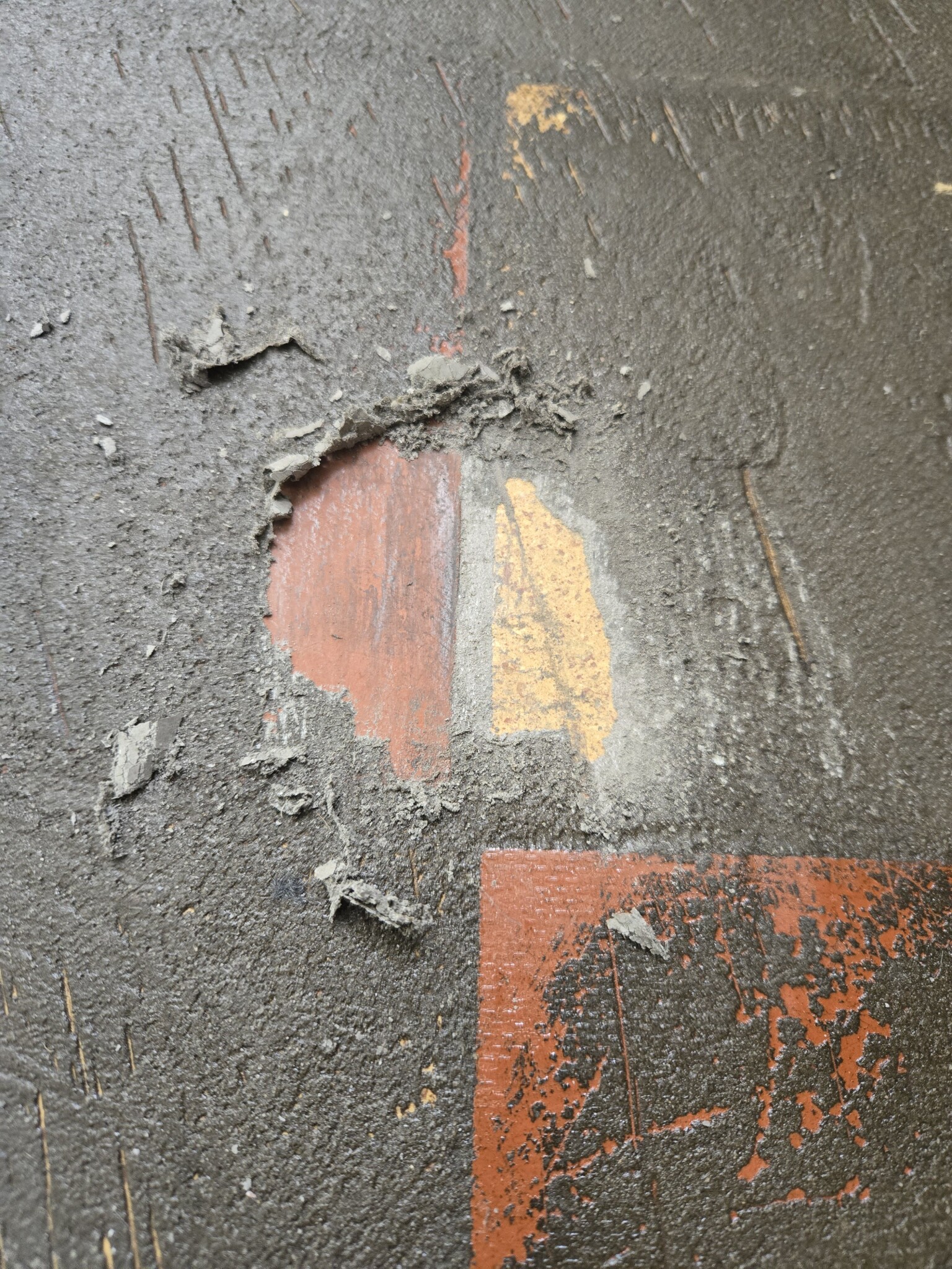

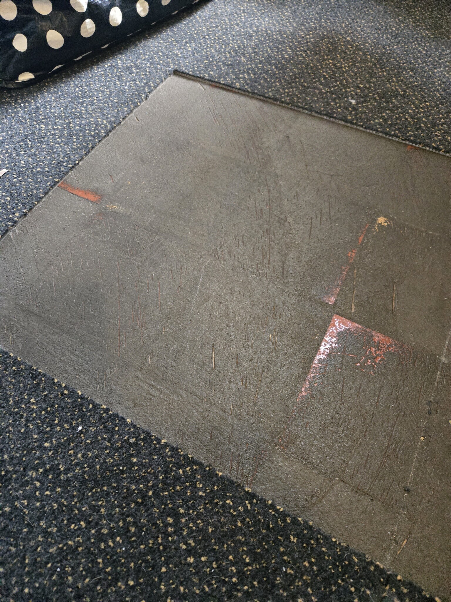

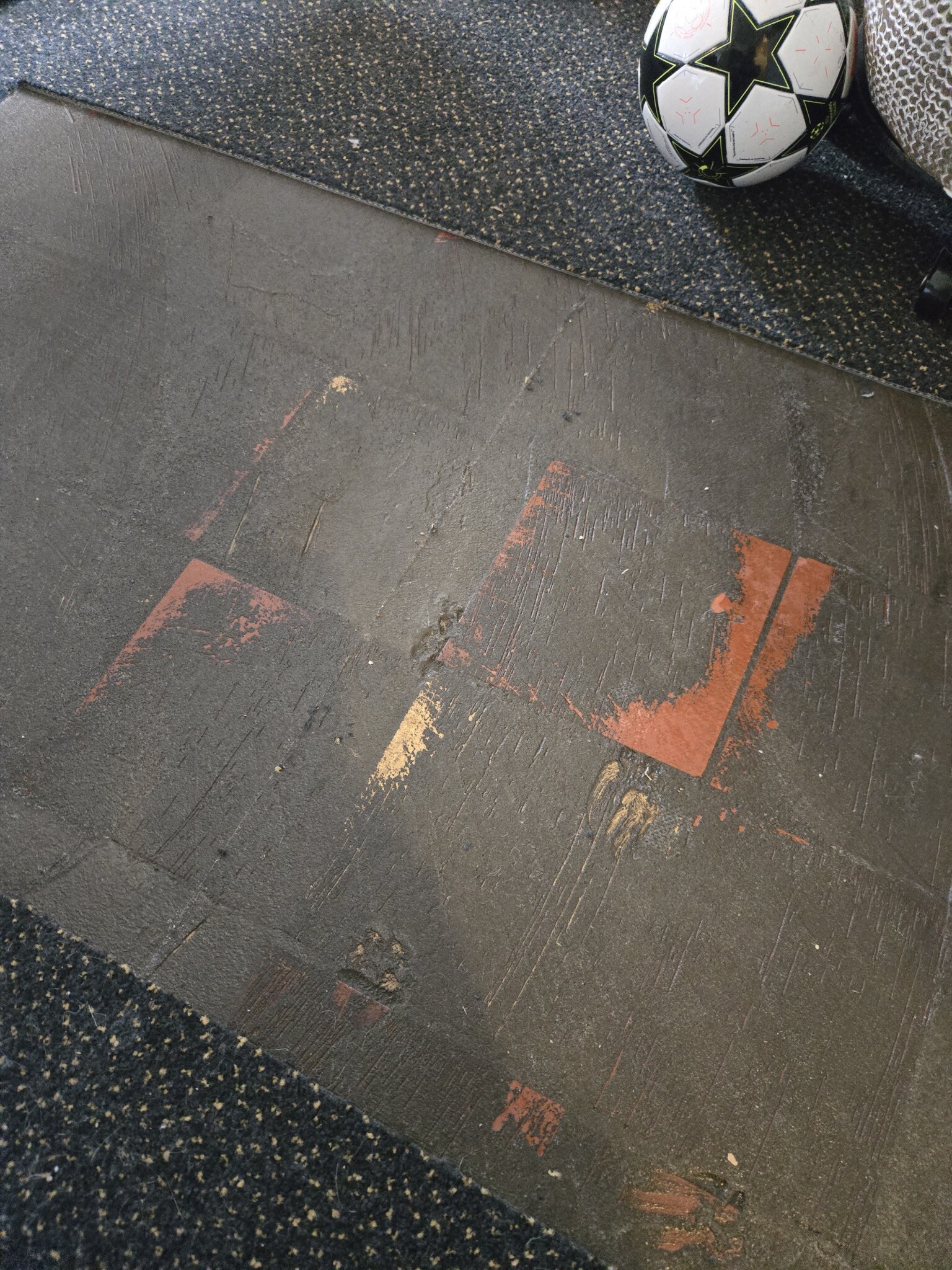

Vi har nyligen flyttat in i ett 40-talshus där tidigare ägare lagt in en limmad matta i entré/hall/allrum (stor öppen yta) på BV direkt vid entrén. Vi tänkte riva bort mattan och lägga nytt golv samt bygga skiljevägg. Nu när vi plockade bort mattan såg vi dock att det verkar ligga plattor/klinker under - som kanske är "fina nog" att ta fram och behålla. Om man lyckas få fram dem.
Dock sitter golvlimmet hårt som f**, men går skrapa bort om man använder kniv eller spackel. Är det någon som har erfarenhet av att ta bort liknande? Vill försöka ta bort det här utan att skada plattorna under, ifall de är fina nog att ha som golv återigen. Går det slipa utan att förstöra klinkersen? Eller ska man fräta bort det?
Totalt runt 30 kvm yta som ska fixas.

Ja, eller väldigt hårt material iaf. Jag kan inte sätta en kniv ner i plattorna även om jag lägger en ansenlig del av min vikt på. Så tror inte det är något plastmaterial. Antar att en plastmatta inte heller hade haft några fogar, vilket finns mellan dessa plattor.nino skrev:
Ok nej då är det säkert klinker/keramikF FabianW skrev:
Det svarta är det inte spackel tro?
Ta en kökssvamp och en hink vatten och se om det går att lösa upp.
Lim brukar vara klistrigt
Mja, det är klistrigt och lite "gummiaktigt" i texturen. Så det är iaf inte spackel på det sätt som jag känner spackel. Bifogat lite hur det ser ut när jag försökt skrapa rent en yta på ca 5*5cm med spackel.nino skrev:
Ska testa med vanliga rengöringsmedel i städskrubben och se om något händer. Tänkte slänga ut frågan här innan jag ger mig på något kraftigare.
Inte än. Tänkte slänga ut frågan här innan jag ger mig på något som evt kan skada underlaget. Plus att det är en yta vi de facto bor i, så vill heller inte ge mig på något oåterkalleligt innan vi bestämt när och hur vi ska gå till väga, så vi kan rensa undan ytan.Bart skrev:
Fogarna går få rent när man slipar, se nedan för när jag skrapat med en spackel. Det är fortsatt lite klistrigt dock. Men om man kan skrapa bort det mesta (det ligger ett flera mm tjockt lager på sina ställen) utan att skada plattorna kanske det går få bort det sista med något medel.
Tänker att man kanske får gå i fogarna manuellt och slipa lite för att få rent? Och sen fylla på fogarna vid behov. Med så gamla plattor, och lite gamla rörelser/sättningar i huset, så räknar jag med att det kan finnas spruckna fogar som behöver fyllas i oavsett.

Säkert gamla fina IFÖ eller Höganäs klinkers!
Tycker du gör helt rätt i att städa fram de. Är de hela är det otroligt tåliga klinker, hårdbrända av finaste kvalitet.
Extremt slittåliga, bättre kvalitet än allt du kan hitta idag.

Det mörka ovanpå klinkern ser ut som vanligt golvspackel. Troligtvis lagt för att jämna ut det naturliga fogsprång som finns på, vad som ser ut som, Höganäsklinker. Då är det mineraliskt och behöver karvas bort. Mjukare än klinkern dock. Kanske någon roterande Scotch-Brite på en maskin…
Tror du det är golvspackel? Det är ju klistrigt och lite segt. Men samtidigt fäster det så dåligt på mattan att jag är tveksam om det är lim... Oklart.Johan Gunverth skrev:
