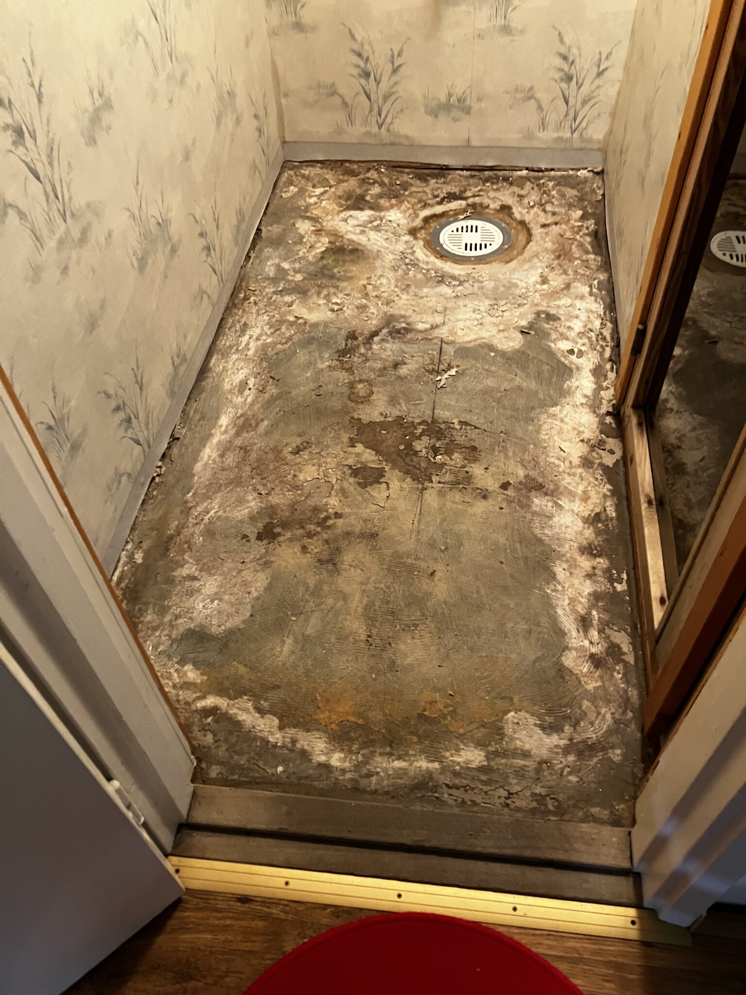

Som rubriken anger; jag behöver få bort gammalt lim efter att jag slitit ur våtrumsmattan i det lilla duschutrymme vi har utanför bastun. Mattan var limmad direkt mot husets betongplatta, och tanken vi har är att plattan ska jämnas till och sedan epoximålas. Golvbrunnen är nyligen bytt, så våtrumsmattan var redan uppskuren och då tänkte vi ta tag i detta som vi har lågprioriterat länge.
Så här anskrämligt ser det ut nu:
Bilden visar ett betonggolv i ett litet duschutrymme med rester av gammalt lim runt en golvbrunn. Väggarna har blommigt mönstrad tapet.
Vi är fullt medvetna om att det inte är korrekt enligt våtrumsregler att epoximåla ett golv i våtrum, men det tar vi, då det inte finns någon risk alls för några fuktskador vi inte kommer kunna hantera om de skulle uppstå.
Limmet sitter väldigt löst på sina ställen, men på andra vill det inte riktigt släppa vilket gör golvet ojämnt. Är det någon som har tips på hur vi får bort limresterna? En golvslipmaskin med betongslipskiva skulle ju vara det bästa, men utrymmet är så trångt att jag tror att det kommer bli väldigt svårt att manövrera en sådan.

Provat använda multimaskin med (lim) skrapa?
Inte testat någonting annat än en minikofot på det som var riktigt löst.
Multimaskin har jag, men jag har aldrig använt limskrapa på den. Är det det där bladet som är helt slätt, utan tänder?
Yes.

Yes.
Tack, då ska jag göra ett test med den. 👍
