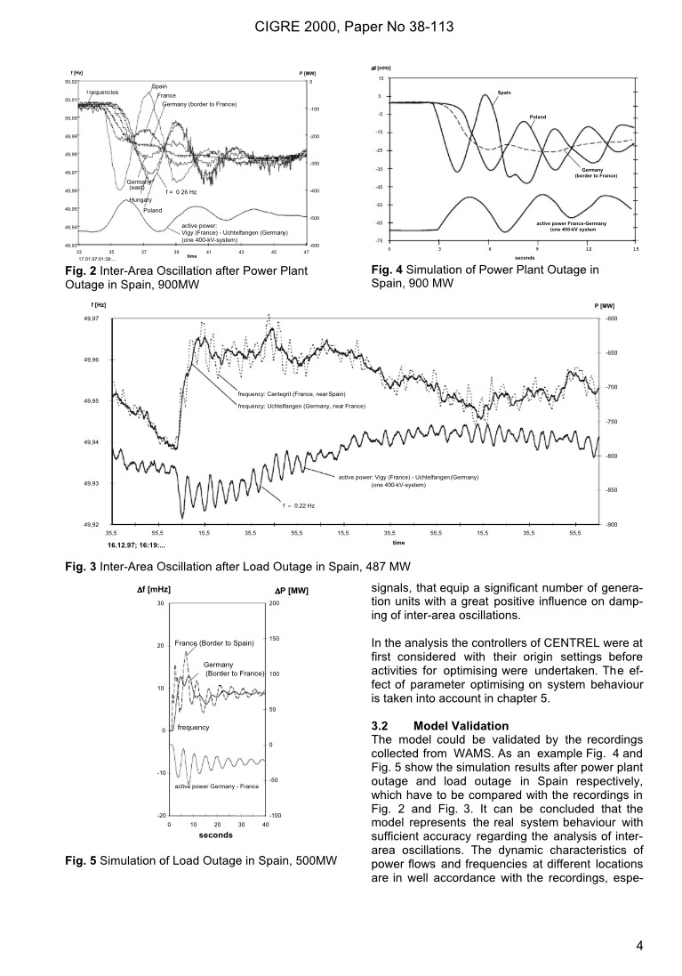

As typical inter-area oscillations appeared in the system
Vet inte om jag tolkar fel men det ser ut som att oscillationer mellan regioner i Spanien är vardagsmat.
To comply with the scheduled dispatch, there was a reduction in active power output from RCW generation. Since these units operate under power factor control, this led to a decrease in reactive power absorption, thereby causing a voltage rise. • An additional anomalous variation in effective demand of approximately 434 MW was detected. This led to a reduction in energy exports to France, further contributing to the voltage increase in the transmission grid.
Ser ut som oväntad minskad förbrukning (eventuellt i Frankrike) driver upp spänningen i Spanska transmissionsnätet. Och sedan börjar man tappa produktionsenheter som kopplas bort. Varvid problemet förvärras. Och en total nedkoppling sker.
Ser inget som har med några solceller att göra här.
Ser mest ut som att Red Electrica inte har ordnat mekanismer för att ha ett nät med någorlunda stabil frekvens och spänning. Är väl också vad spanska regeringen menar.
Hade ju varit önskvärt om de som skyller detta på solceller kunde peka på var i Rapporten det framkommer.

När började Spanien får problem med oscillationer?
Är det ett nytt fenomen?
Är det sant att oscillationerna påverkade andra länder i Europa?
[länk]
Hej blackarrow
Oscillationer i elnät mellan induktiva och kapacitiva kretselement (tex luftledningar eller transformatorer och kondensatorer) är välkänt sedan lång tid tillbaka.
Mina förslag till forskning när jag deltog i arbetet med Elforsks forskningsprogram 2000 var; Switchbrus i elnät, elektronisk instabilitet och tvärteknisk kommunikation mellan teknikområdet elkraft och teknikområdet EMC.
Med uttrycket elektronisk ville jag förtydliga att det var en annan typ av instabilitet (oscillation) än den mellan induktiva och kapacitiva kretselement i elnätet. Den elektronisk instabilitet handlar om instabilitet i summan av flera sammankopplade reglersystem
Här en forskningsstudie gällande den typen av oscillation som jag deltog i 2014; "Converter induced resonances in microgrids due to high harmonic distortion"
https://www.icrepq.com/icrepq'14/317.14-Etherden.pdf
Så här har jag beskrivit fenomenet vid flera sammankopplade reglersystem;” Reglersystemen i var och en av enheterna, som ingick i provet, hade vid konstruktionen av enheterna, var för sig, kontrollerats så de var stabila. Det som sedan hände under testerna, var att man i de mätningar som gjordes, kunde konstatera att det totala reglersystemet inte var stabilt.”
När man ansluter ett reglersystem vars reglerloop har testas med enheten ensam, tillsammans med andra enheter där vars och ens reglerloop har testats med den enheten ensam då vet man ju inte om den totala reglerloopen gällande alla enheter är stabil. Den totala reglerloopen har ju inte testats.
I elnäten idag finns induktiva och kapacitiva kretselement men även risk för oscillation i sammankopplade reglerkretsar
