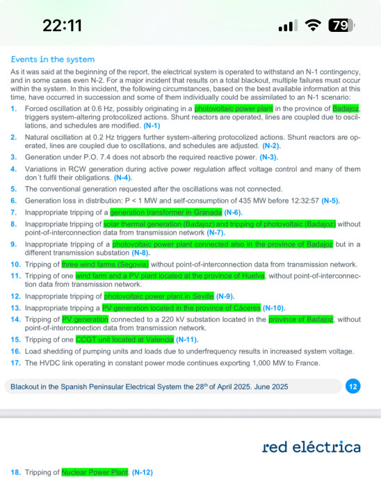

S Snikholt skrev:
Självklart. Med de argument du oh Leonardo anför står det helt klart att man fullständigt kan utesluta att den typen av produktion haft någon som helst roll i händelseförloppet.
Ska vi vara såna kan man inte utesluta nånting. Kanske var ryssen..
Föreslår att ni läser denna rapport från Spaniens TSO, Red Electrica, som beskriver händelseförloppet som resulterade i blackouten i april.
https://d1n1o4zeyfu21r.cloudfront.n...panishPeninsularElectricalSystem_18june25.pdf
Svägningar i en stor solcellsanläggning behövde dämpas och man genomförde ett antal aktiva åtgärder för detta. Detta resulterade senare i överspänning och många produktionsanläggningar började koppla ifrån. Detta förstärkte överspänningsproblematiken och fler och fler produktionsanläggningar kopplades ifrån, främst sol och vindanläggningar. Till sist sjönk frekvensen så lågt att kärnkraftverken trippade på underfrekvens som event 18 i denna kedja.
  • Incidentrapport om strömavbrott i Spanien med en lista av händelser och problem relaterade till sol- och vindkraft samt kärnkraftverk.
