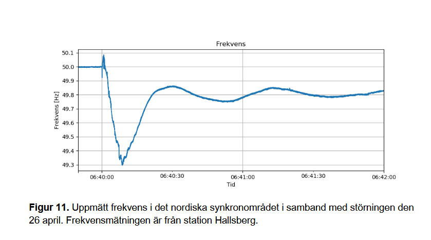

Senaste stora elstörning i Sverige är väl från 2023 när det blev fel i ett ställverk utanför Stockholm.och det klarade det svenska elsystemet.
Citat
Kortslutningen orsakade en dipp i spänningen som varade i sju sekunder. Det kan låta kort men reläskydd ska reagera och koppla från strömmen på ett par hundra millisekunder.
– Vi får en, i dessa sammanhang, mycket lång tid med låg spänning. Det får två reaktorer i Forsmark att gå ner och även andra system som trafikljus och pendeltåg, säger Pontus de Maré.
När de två reaktorerna i Forsmark försvinner från elnätet tappar systemet cirka 2 150 MW, vilket är ett större fel än vad systemet är dimensionerat för. Frekvensen faller då till 49,3 Hertz.
https://www.svk.se/press-och-nyhete...e-till-storningen-i-stockholms-elforsorjning/
Hela rapporten
https://www.svk.se/499c88/siteasset...port-driftstorning-2023-04-26_slutversion.pdf
Graf som visar frekvensdipp till 49.3 Hz vid elstörning i Sverige den 26 april 2023, med observationer från Hallsberg station.
