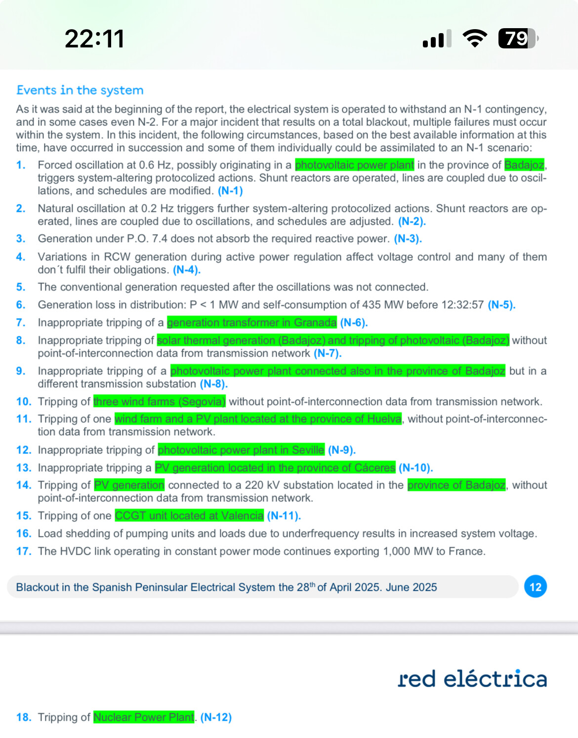

Föreslår att ni läser denna rapport från Spaniens TSO, Red Electrica, som beskriver händelseförloppet som resulterade i blackouten i april.
https://d1n1o4zeyfu21r.cloudfront.n...panishPeninsularElectricalSystem_18june25.pdf
Svägningar i en stor solcellsanläggning behövde dämpas och man genomförde ett antal aktiva åtgärder för detta. Detta resulterade senare i överspänning och många produktionsanläggningar började koppla ifrån. Detta förstärkte överspänningsproblematiken och fler och fler produktionsanläggningar kopplades ifrån, främst sol och vindanläggningar. Till sist sjönk frekvensen så lågt att kärnkraftverken trippade på underfrekvens som event 18 i denna kedja.
jag påstår inte att du ljuger – däremot kunde din källa vara värd att syna i sömmarnaS STB skrev:Tyvärr brukar jag inte spara länkar till alla nyheter jag läser. Det står dig fritt att välja att tro att jag av någon anledning skulle ljuga om detta.
För övrigt var självsvängning av kompensationsåtgärder en av teorierna om varför Spaniens elnät havererade för några månader sedan. Det är alltså ett välkänt fenomen. Som jag förstår det så är självsvängning inte den primära teorin just nu.

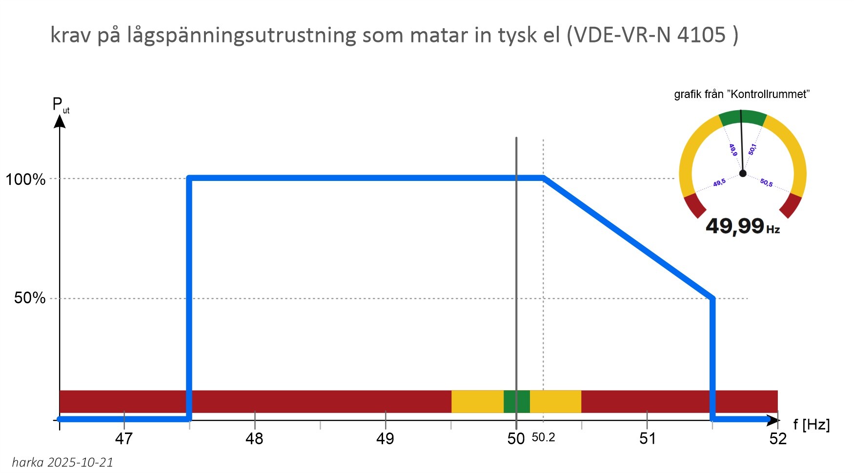

Tyskland hade ett tag tekniska krav på att solcellsanläggningar som ansluts till lågspänningsnätet (exempelvis villainstallationer) skulle stänga ner när frekvensen överskred 50.2 HertzS STB skrev:
när solcellerna blev fler insåg man att en sådan regim skulle riskera att stänga ner många GW solenergi simultant vid en förhöjd nätfrekvens och därmed orsaka bekymmer
man insåg problematiken och därför ändrades de tekniska kraven på växelriktarna att de skulle proportionellt minska utmatningen av effekt beroende på frekvensavvikelsen från 50 Hz, och den regleringen träder in först vid frekvenser över 50.2 Hertz
och det är för övrigt inte bara solceller som omfattas, utan även exempelvis små vattenkraftverk
de gamla kraven kom 2006 och ersattes av de nya tekniska kraven som kom 2012 tror jag – inklusive uppdatering av befintliga anläggningar, senast 2014
specen kostar en någon tusenlapp så den har jag inte köpt, men från diverse källor förefaller karaktäristiken ha följande profil:
vid nätfrekvenser över 50.2 Hertz måste växelriktaren minska utmatad effekt till nätet, ner till halva uteffekten vid 51.5 Hertz, och därpå stänga ner helt och hållet – men då är man också långt inne i driftläge "nöddrift" där bortkoppling av producenter är en normal åtgärd
så om det ska ha förekommit en oscillation som orsakats av solceller i privata tyska hushåll så måste nätfrekvensen ha legat över 50.2 Hertz över en lite längre tid, och inte bara i Tyskland utan i hela Centraleuropa – från Polen till Portugal, från Skagen till Kreta
jag har dåligt med driftdata på det centraleuropeiska synkronområdet, men i Norden har nätfrekvensen under 21 år på 2000-talet legat över 50.3 Hz i sammanlagt drygt 2½ minut, och då är Norden ett mindre och därmed svajigare elnät än Centraleuropas
jag har svårt att se hur det skulle kunna varit en så stor oscillation som hävdats och att Tysklands elnät var nära att totalkrascha, och att det skulle gått hela Centraleuropa obemärkt förbi – och utan att resultera i ytterligare nya krav på växelriktarna

Hm.... möjligt att jag totalt missförstått det jag läser på andra håll, men de oscillationer som observerats är lågfrekventa, och de kan uppstå i sammankopplade nät - som "oscillerar" relativt varandra.harka skrev:
Lundmark har beskrivit hur invertrar kan bete sig tidigare i tråden.
Några solceller på Jürgen och Gretchens villatak har nog i sig självt inte orsakat problemet nej.
Men de är ju absolut en del i det övergripande driftläget, där 60% av produktionen kom från sol/vind.
