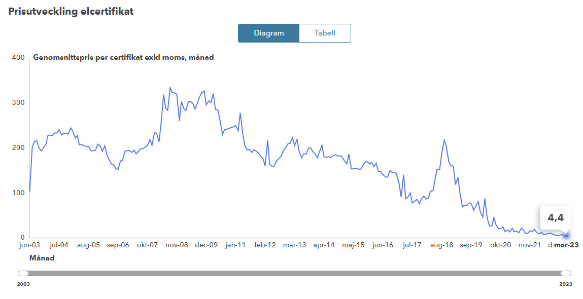

Om man nu tänker invända med att vindkraft inte skulle byggts utan subventioner, och därför konkurrerat ut kärnkraft så gäller det att vara lite alert och kolla vad som egentligen gäller och har hänt.
Elcertifikaten gav vindkraftsproducenterna (och de andra som kunde få elcertifikat) upp till 330SEK/MWh, när det var som högst, dvs en drygt 30 öre/kWh. Det var inte fy skam.
Men när nåddes den nivån, och vad har hänt sen?
Linjediagram visar sjunkande genomsnittspris för elcertifikat över tid från 2003 till mars 2023.
https://www.ekonomifakta.se/fakta/energi/styrmedel/elcertifikat/?graph=/14309/1/all/
Så under typ 2008 så kunde man få bortåt 30öre/kWh
Sen har det bara minskat, från 2011 - under 20 öre, från 2016- under 10 öre, från 2020 under 5 öre, idag får de ca 0,5 öre/kWh. Och elcertifikatsystemet är skrotat sedan snart 1,5 år sedan (inga nya produktionsanläggningar kan ansluta sig, gamla kommer dock fortsätta få sin halva ettöring i ett antal år till)
Så ärligt talat, den vindkraft som byggdes från runt 2016 och framåt, de visste nog vartåt det bar, de räknade nog inte med mer än några enstaka ören/kWh, som max, i sina kalkyler.
Ändå har de investerat, och fortfarande finns det ansökningar inneliggande på många tiotals GW vindkraftseffekt, ansökningar som stoppas av markägare, kommuner, försvarsmakten osv.
Men vem vet, snart kanske polletten trillar ner för de som sitter på pengarna, när de plötsligt inser vilket bra, vinstgivande och säkert investeringsobjekt kärnkraftverk är.
