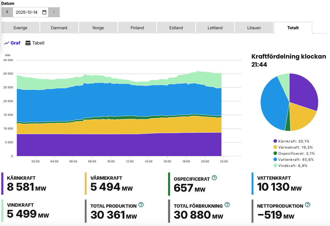

Sveriges elproduktion är bättre än någonsin
Fast varför visar du Sverige?M Maba skrev:
Vi exporterar ju åt alla håll och kanter ändå, så det intressanta är väl varför våra grannländer lyckas trycka upp elpriset!
Fast det är ju förstås brist på vindkraft som är orsaken där med. Det blåser så lite just nu i hela norra Europa att även de sämsta dyraste fossila producenterna tuffar igång (antar jag iaf).
T.ex idag under den absolut dyraste kvarten så exporterade Sverige över 6GW (dubbelt så mycket som vår kärnkraft gav vid samma tillfälle) i precis alla utlandsförbindelser (utom till Polen ?, kanske saknas data där, samt Konti-skan till Danmark (Jylland, som visar noll, de har för tillfället problem med kabeln, men den ska fortfarande vara öppen för halva effekten vad jag vet, så kanske data saknas där med)
Ja, det verkar blåsa dåligt i våra grannländer också. Tyvärr finns inte Norge och Estland med i denna summering då det verkar vara knas på mätinsamlingen där.Mikael_L skrev:
Du kan ju följa länken jag postade i detta inlägg.

Jag kan inte se någon "vinnare" när man ser kraftläget nu på morgonen.....S Snikholt skrev:
Vi exporterar ca 4500MW men har skyhöga spotpriser i SE3-SE4
"Arma Europa".....
https://www.svk.se/om-kraftsystemet/kontrollrummet/
