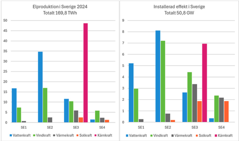

Tja, vi har ju nästan allt löst med vattenkraften, lite bättre elnät bara så står det oss nog fritt att göra lite vad som är billigast för stunden.
Visst påverkas vi i södra Sverige av andra länders priser men i åtminstone halva landet är inte bara kostnaderna utan även priserna nästan alltid låga och sen säljs ju lite el med högre vinst till utlandet.
Jämför med länder utan vattenkraft och kanske utan kuster, de har ganska få val och möjligheter.
Diagram över elproduktion i Sverige 2024 och installerad effekt, visar skillnader mellan vattenkraft, vindkraft, värmekraft, solkraft och kärnkraft i regionerna SE1-4.
Vi får nog förhålla oss till SE1-4 som arbetsnamn snarare än Sverige.

Tycker dock att de där graferna visar ganska tydligt att det inte är mer installerad effekt av intermittent kraft som behövs i SE4.
Och jag ser med fasa fram emot den dagen kärnkraftsstapeln minskar i SE3.

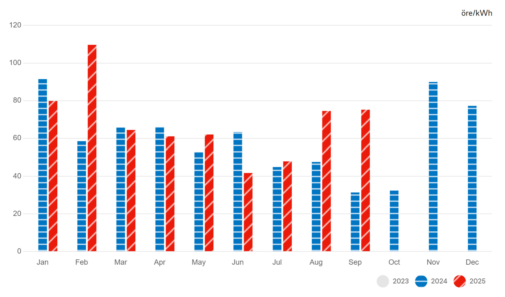

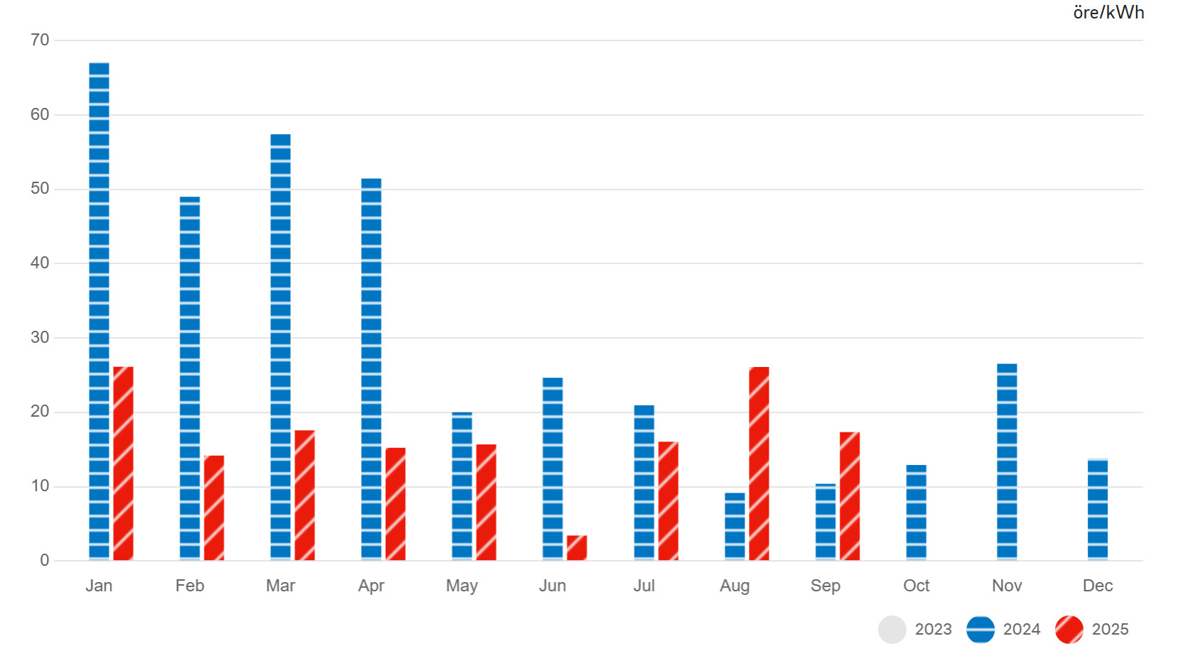

Anomalin finns väl i bägge ändarna här, den är väl "för billig" i norr och kanske lite dyr här. Nu plockar du ju en enstaka timme.
Detta är EONs rörliga månadspriser först SE1 och sen SE4:
Graf som visar EONs rörliga månadspriser i öre/kWh för SE1 och SE4 2023–2025, där blå staplar representerar 2024 och röda staplar med skugga 2025.
Graf som visar EONs rörliga månadspriser för el i öre/kWh för åren 2024 och 2025 i SE1 och SE4.
