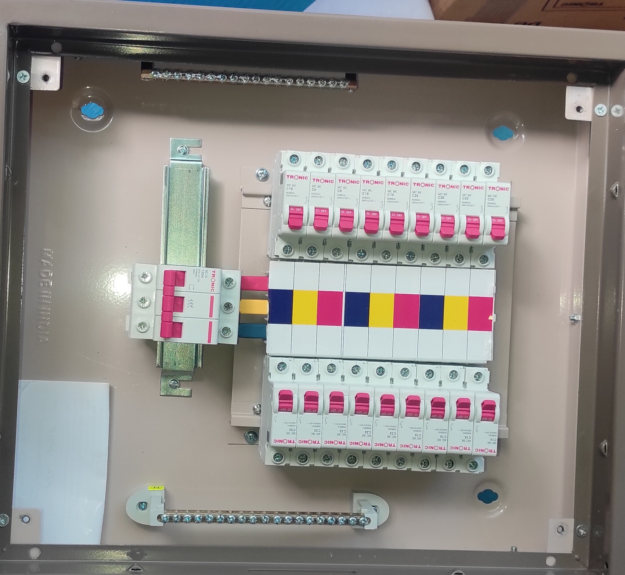

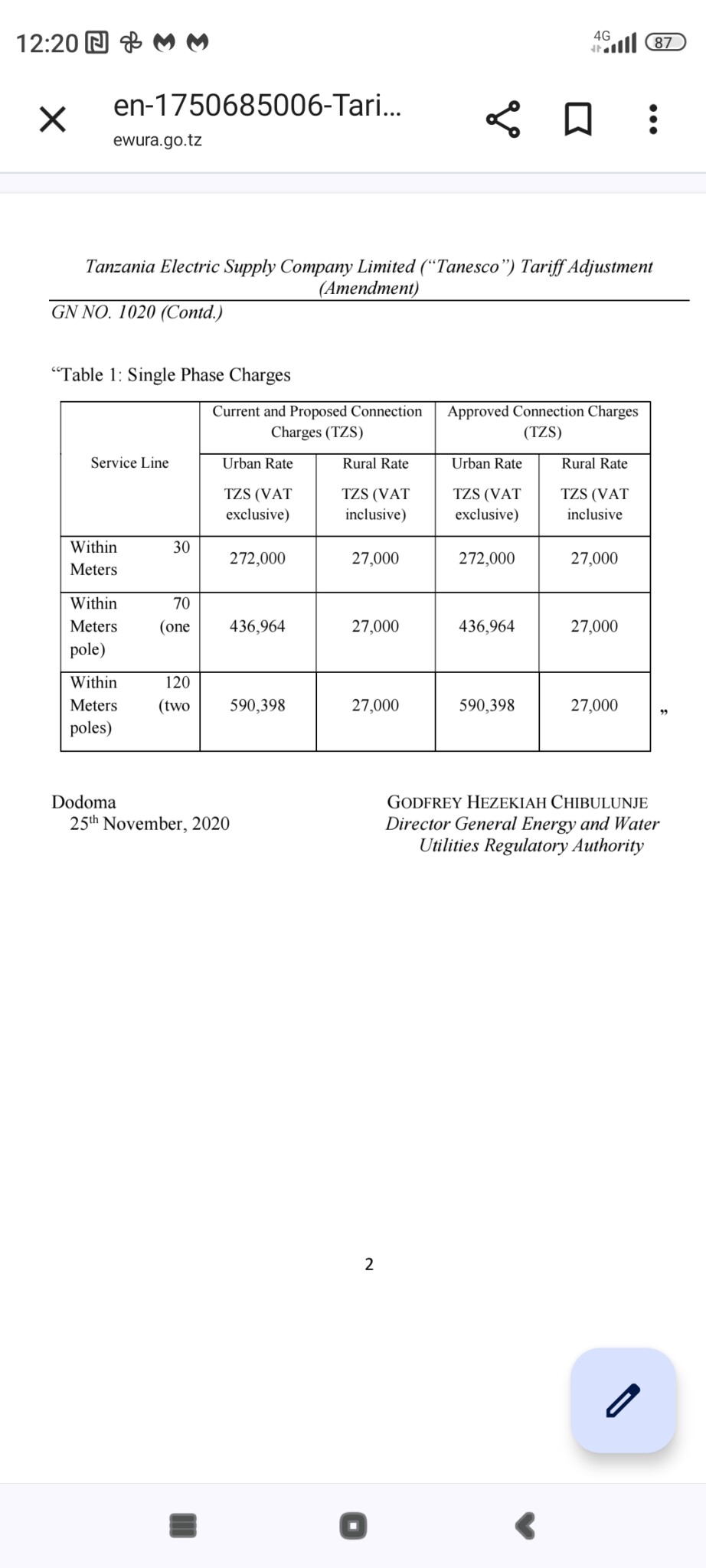

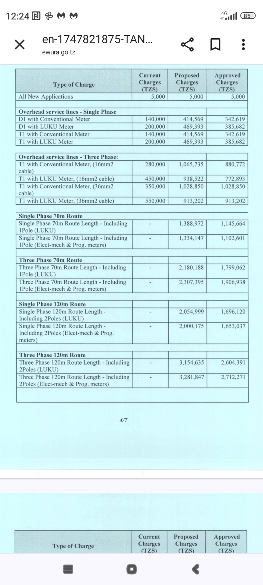

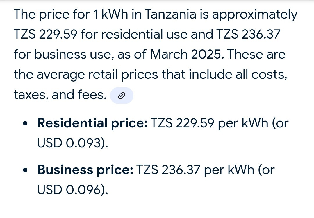

Nätavgiften är inbakad i elpriset för hushållskunder.C cpalm skrev:
230 tzs är 90 öre.
Tanesco är statens bolag som både drar nät och producerar elen.
Ute i byarna kostar det 27000 tsz (106 kr) att få en enfasanslutning.
I stan kanske 2000 sek.
Min nya trefas kommer nog att kosta kanske 5 miljoner tsz (strax under 20000 sek) i anslutningsavgift, kanske 10000 sek för huvudsäkringar, elcentral,
Jordfelsbrytare, några vägguttag, kabel m.m.plus komplett installation av en elektriker.
Själva elen vet jag inte riktigt, det finns lite extra nätavgifter ( runt 20 sek/mån och någon "demand KVA" som jag inte riktigt vet hur den beräknas, men den är på mellan 35 och 40 sek.
