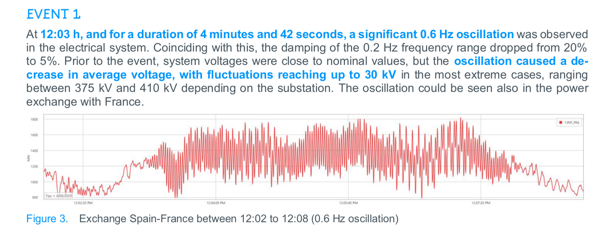

Direktlänk till REEs rapport (länk från linkedin ovan)
https://d1n1o4zeyfu21r.cloudfront.n...panishPeninsularElectricalSystem_18june25.pdf
Spännande läsning…
Intressant hur stora variationer i effekt det var tidvis mellan Spanien- Frankrike under de omtalade oscillationenerna för blackouten.
Spännande läsning…
